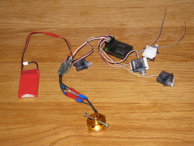

Simpler blev berövad sin avancerade teknik. Efter ingående tester så visade det sig
att utrustning passerat testet och skall nu monteras i Mustang Sally.
FYRA servon :shock: Hm... eller ska man satsa på tre... :?

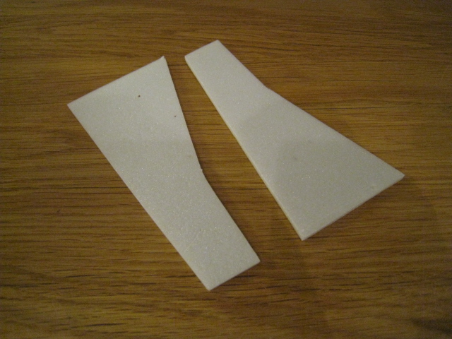

Som vanligt så tillstötte komplikationer. Blev två pusselbitar över :shock:
Vad gör man då då ?? Jo, man frågar Expertbänken. Svaret har man säker när kvällskaffet
kokat klart.

Skulle inte den nya ver. av Mustang Sally ha luftbromsar.
Kanske det är dit dom hör inte vet jag.
 Post subject: Re: Mustang Sally - Glidar versionen
PostPosted: Thu 28 Jan 2010, 22:12
Posts: 4212
Kör: Allt med motor
Dom ska va fram på vingarna intill kroppen.
Men det funkar lika bra utan, jag hoppa över dom bitarna på mina sally.
Edit: såg att du hade dom bitarna där redan, så du har nog fått dubbelt :)

Dom där bitarna var tänkta till landställ före dessa bromsar kom till världen.

Bitarna som blivit över är landställs "skydd". Du har alltså ingen användning för dom om du inte tänker montera landställ på sallyn.

Jepp, det är ett par landställsskydd du har till över. Har aldrig använd dem själv, men jag brukar inkludera dem ändå ifall någon skulle vilja ha dem...
Byggbeskrivning, fast inte av Sallyn utan av dess föregångare: http://oestling.net/flyghorna/xp-51j/xp51.htm
Kan fixa lite luftbromsar till på söndag... Limmas fast en bit ut på skevrodren, gör en väldigt skillnad! Looparna går långsamt och fint, utan bromsar "störtdyker" flyget på nedvägen.

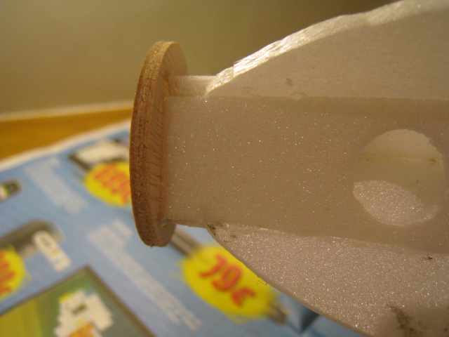

Några bilder från gårdagens byggande....
Motorfäste på plats med Epoxi.

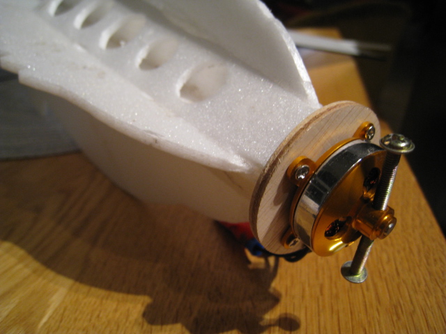

Motorn monterad.

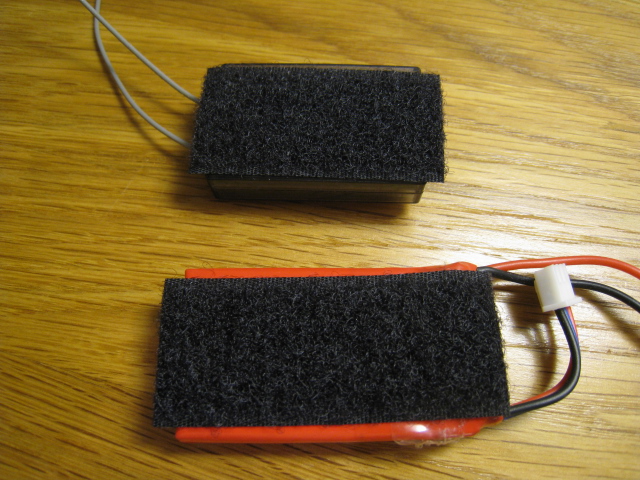

Acc och mottagare förberedda för montering.

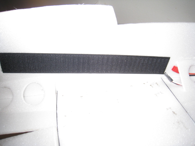

Här på remsan placeras acc och mottagare för optimal balans

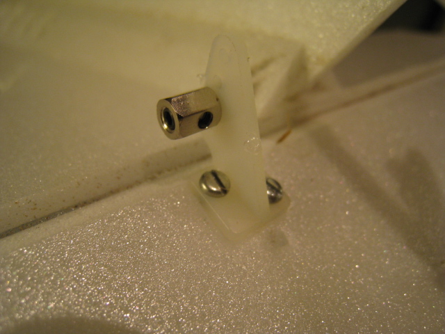

Roderhorn för höjd- och sidoroder kom också på plats. Ingen lättviktare precis... :oops:
Men den borde väl flyga....... kanske :roll:

Jag skulle kapa av nosen så pass mycket att den är lika "bred" som träbiten du har.
Kommer den att hålla bara så där? Rätt säker på att motor med den runda träbiten slås väck rätt fort. Sätt 4st längre träbitar rakt bak från den runda träbiten så blir det mer stadga.
PostPosted: Sat 30 Jan 2010, 11:13
Posts: 1448
Du har nog rätt....
