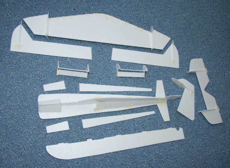

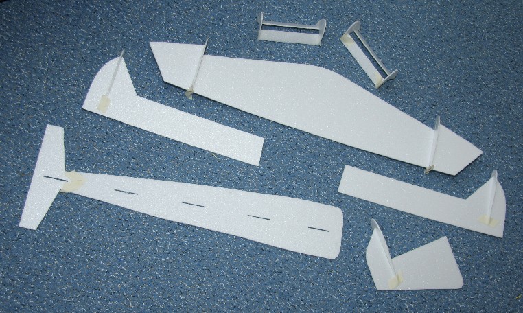

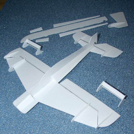

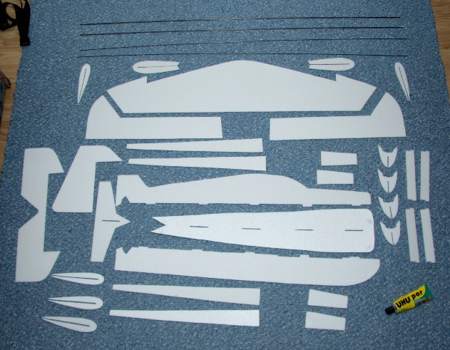

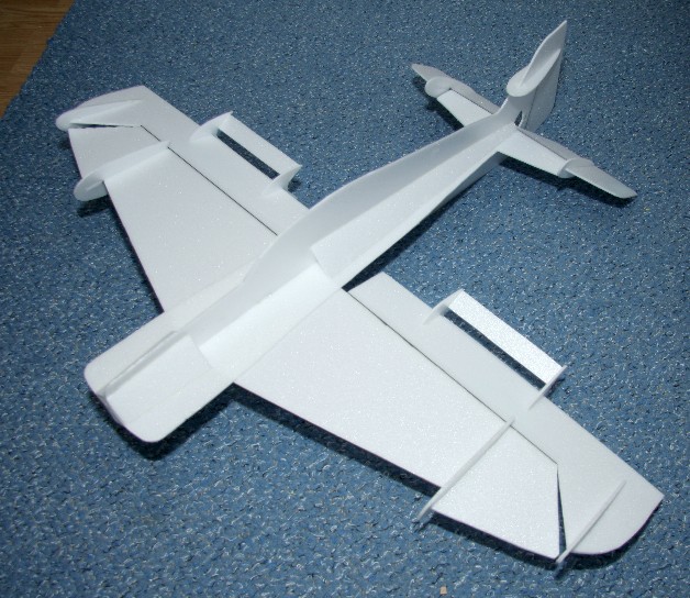

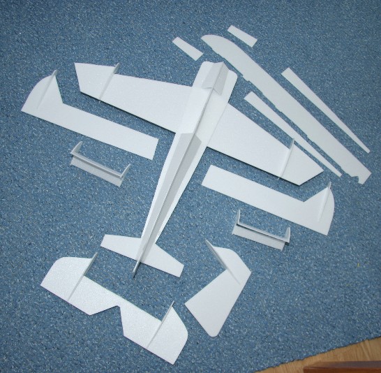

Depronbygge: X-202
Vet ej mer vad dom heter, det va väl nån svensk som distribuerade
ritningar på denna har jag för mig. Köpte utskuret kit av Sami, så nu
har jag bytt upp mig från knepiga Sally (fast jag har en till sån också
nu) till smidiga X-202. :D Perfekta 3D-träningsflyget inför sommaren.
Flyget tog 2h att limma ihop i några omgångar. Går inte bygga i sträck,
lätt att det blir vint och att limmet inte hinner torka. Tog elektroniken
från en tidigare Mustang Sally.
Återstår i nuläget:
- Stagen
Måla flyget blev ju inga av, men ovansidan kanske man kunde få målad
om man snyltar lite hos JS nån kväll... ;-)

Flyget tomt (depron och kolfiber samt lim) vägde in på 66,3 gram. Vet inte hur man
får det lättare. Kanske borra ur depron lite här och där, men det ska mycket bort för
att depronet skall bli lättare. Lim kunde man kanske använt tunnare, men lite snålade
jag nog. Och kolfibret behövs ju för styrka.
Nu är det inte mycket kvar. Elektroniken och resten tar nog ca 3h få på plats. Så 5h
aktiv byggtid får man nog räkna med för ett komplett flyg från scratch. Mer om man
är mer noggrann eller om det är första gången.
Vikten lär väl hamna på runt 180 ser det ut som komplett (vägde nyss med en DesirePower-
ack, 180,nånting blev det). Dubbla skevservon kanske inte var nödvändigt. Alla fyra servon
har tjock-kablar. Dubbla skevservon krävde en Y-kabel. 5-grams servon allihop dock.
