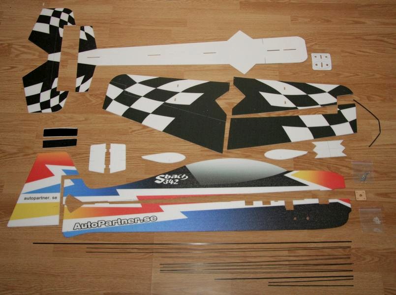

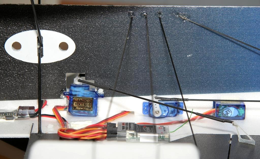

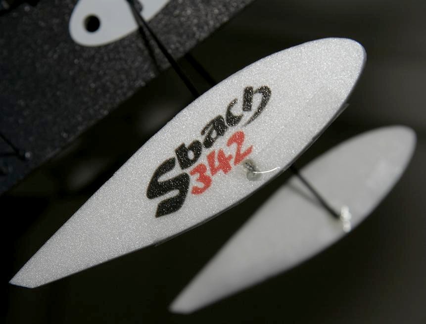

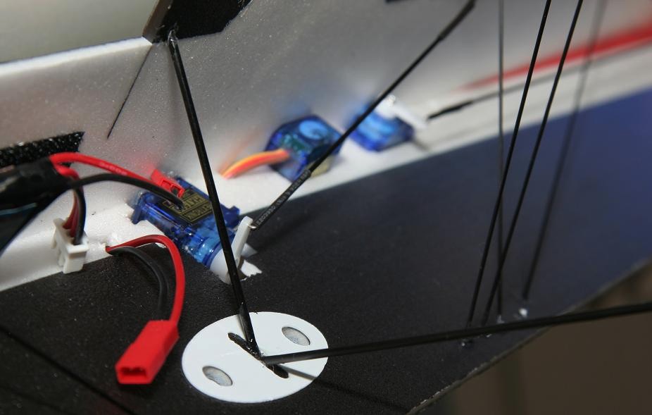

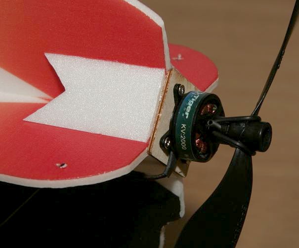

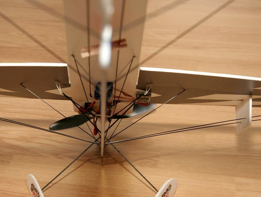

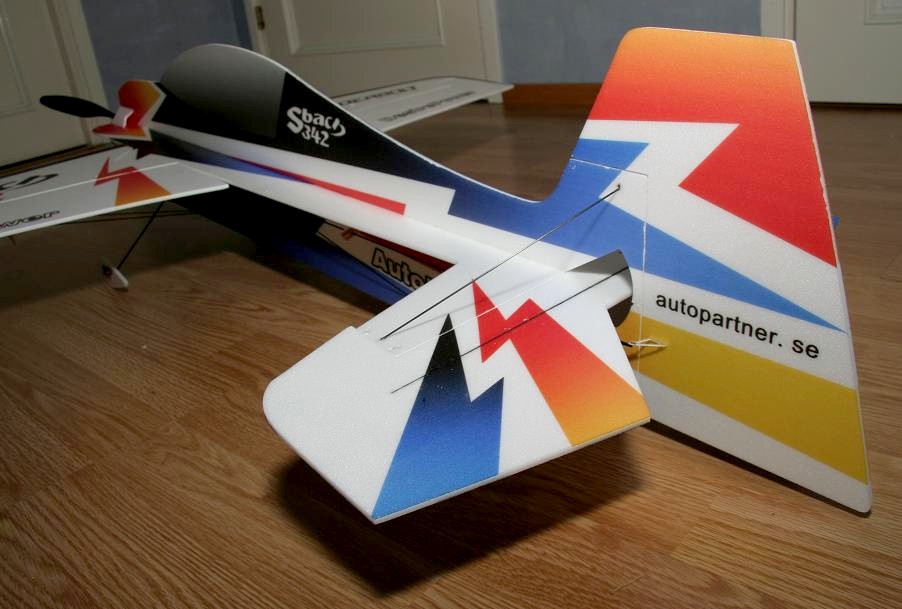

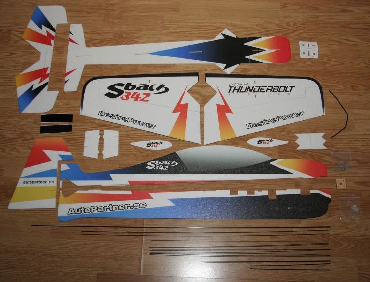

Slängde ut delarna på golvet i vad som ingick i kitet.
Ovansida respektive några delar som är vända för att visa undersidan.

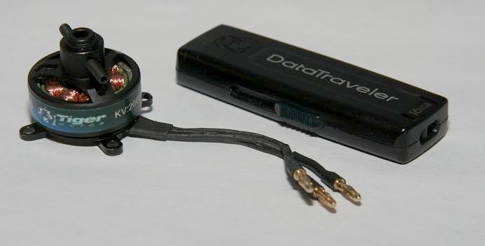

Motorn!

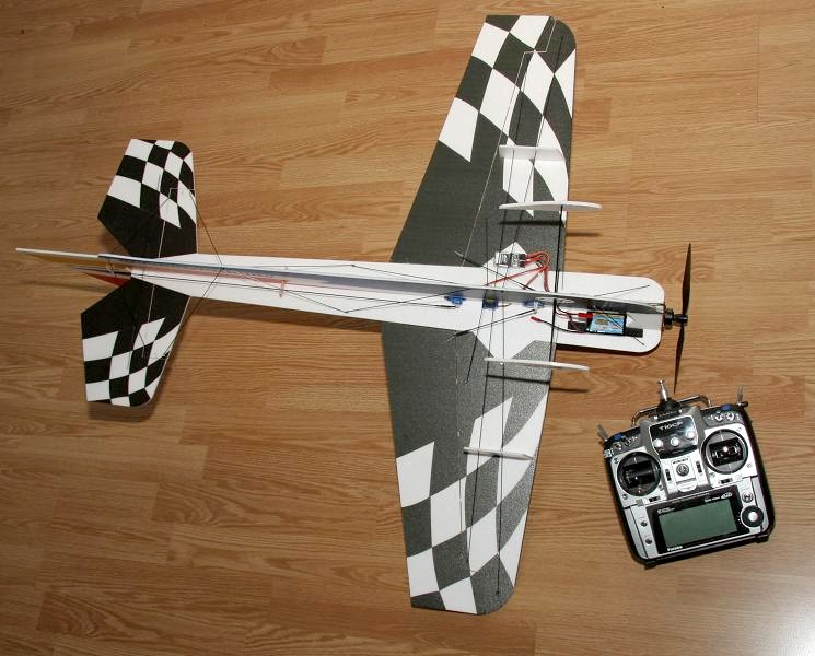

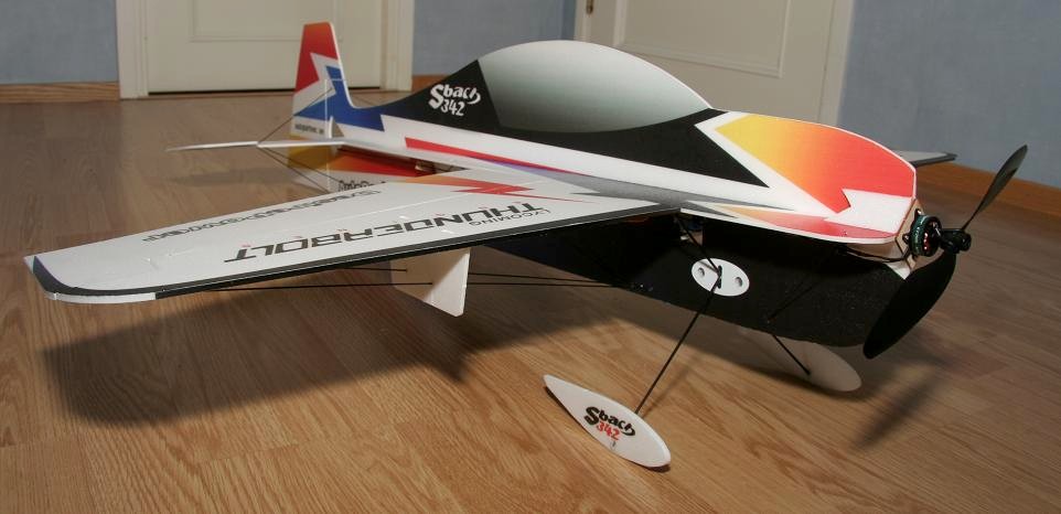

Ja och så var det färdigbyggt. :D

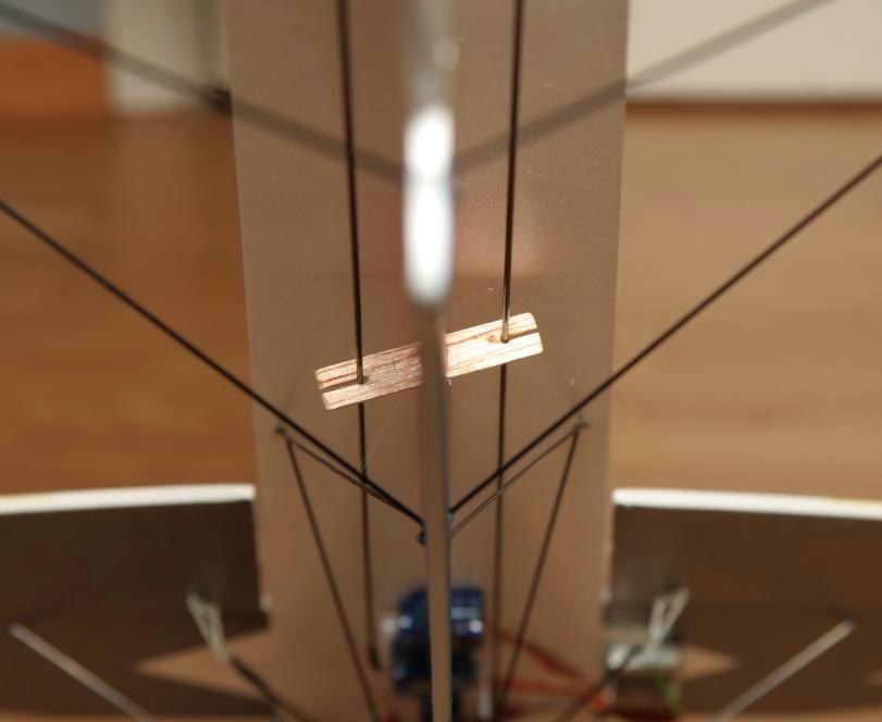

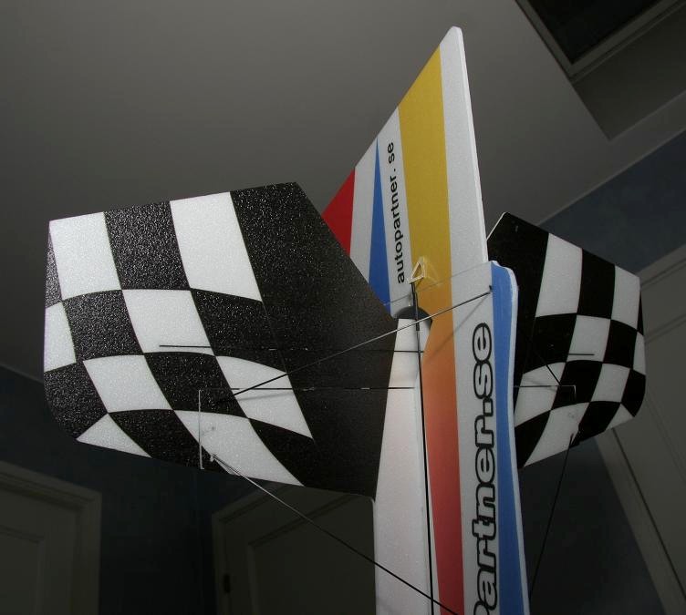

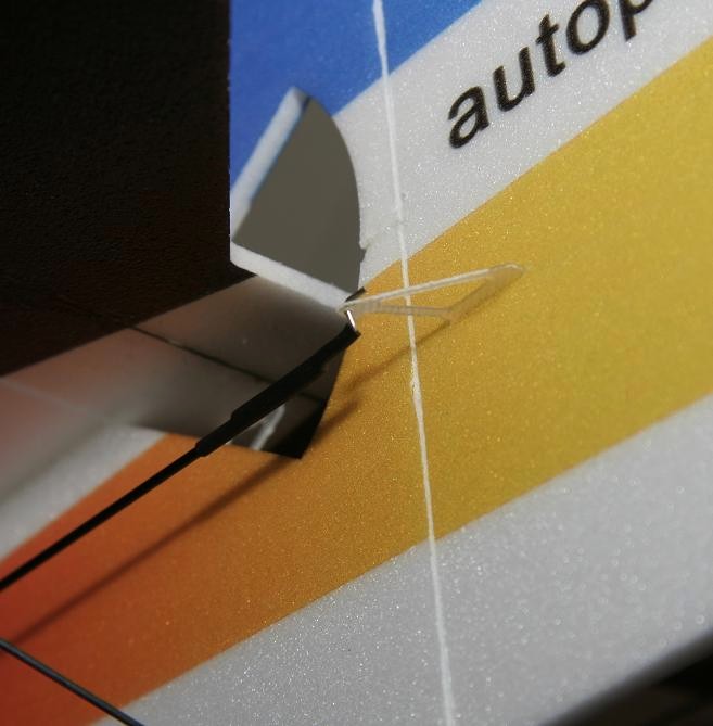

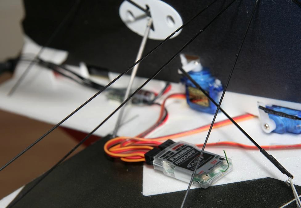

Och för att bidra med lite tips (om det är det för nån),
så har jag fotat lite närbilder.

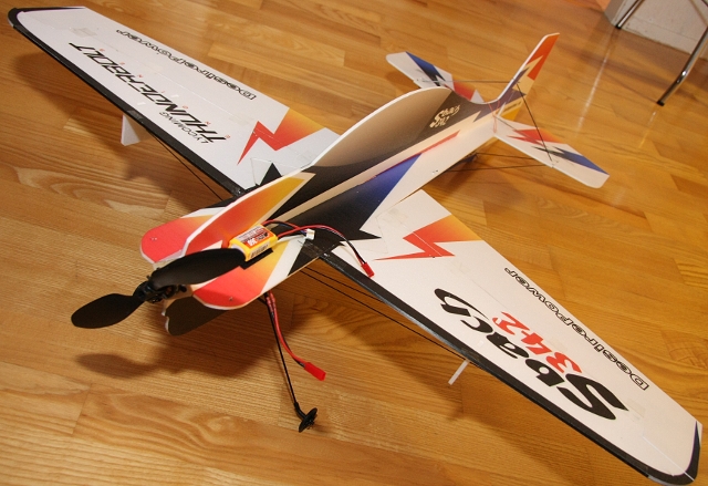

Foto på S-bachen. :)
Jag satte acken på ovansidan.
