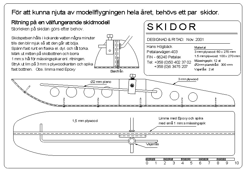

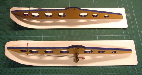

Denhär skidmodellen har jag och flera andra använt i många år, och dom fungerar väldigt bra.
Till metanolmodeller används 1,5 mm ply till skidan.
Till el-modeller görs skidbottnen av plast från Shells oljekanister.
http://www.netikka.net/hasses-modellflyg/b94c8002-ec67-4658-804d-447ca7bbed64-29.html
Flyg försiktigt, sakta och lågt.
