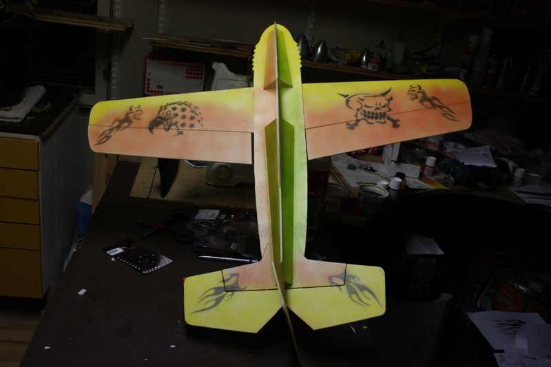

En ny sally börjar krypa fram, o så måsta jag ju klotta lite med airbrush :)

Fränt! :D Var har du fått tag på maskeringarna?
(en annan har ju också kladdat på sitt depronflyg,
det tog 20 min och nu ser jag skillnad på ovan o nedan)
Jag printa ut bilder jag hitta på nätet o satt bokplast på båda sidor, sen tog jag skalpellen o skar ut.

Skära ut schabloner är ju inte direkt det roligaste man kan syssla med, men vill man måla så vill man! :D Det där med bokplast lät ju intressant, får prova! Hur fick du mallarna att hållas på plats? Spraylim eller något?
Ser fram emot att få se den i aktion!
Jo det där med o skära ut mallar är både tråkigt o tidskrävande.
Jag bara håller i mallarna, dom blir ganska styva när man satt bokplast på båda sidor.

Alla dina mallar var sammanhängande, va? Det jobbigaste tyckte jag var mallar som bestod av flera delar (t.ex. bokstaven 'a' som kräver en lös plupp i mitten)...
Jo jag höll mig till sådana mallar :)
Bara man har målat lite mera så kan man försöka sig på lite svårare grejer.

Har du fäst kolfiberlisterna redan? Tänkte att det kan vara svårt fästa på färgat depron?
Eller har du dem där man ska ha dem, framkant och bakkant av vingen?
En i framkant just nu, den andra vet jag inte var jag skall sätta ännu.
Undersidan är omålad o det är väl dit den troligtvis hamnar.
