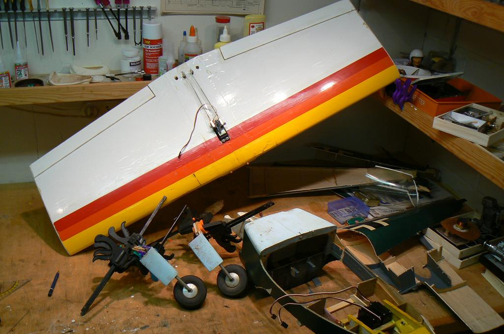

Det börjar bli lite väl trångt i hobbyrum och garage och när jag städade så hittade :oops: jag en del sparat "bra att ha" (skrot :roll: ) ... jag har ju färdiga bakroppar, vingar etc. (Acro Wot, Bücker Bestman, Dragplåstret, Raider osv.) och varför inte sätta ihop grejorna till ett flygetyg :shock: ;
"Man tager vad man haver" sa Cajsa Wargh och jag har nog nån passlig motor och radiogrejor hittar jag nog i nån låda så det får bli ett projekt att försöka sätta ihop alltihop (eller åtminstone delar av det) till ETT flygetyg :wink:

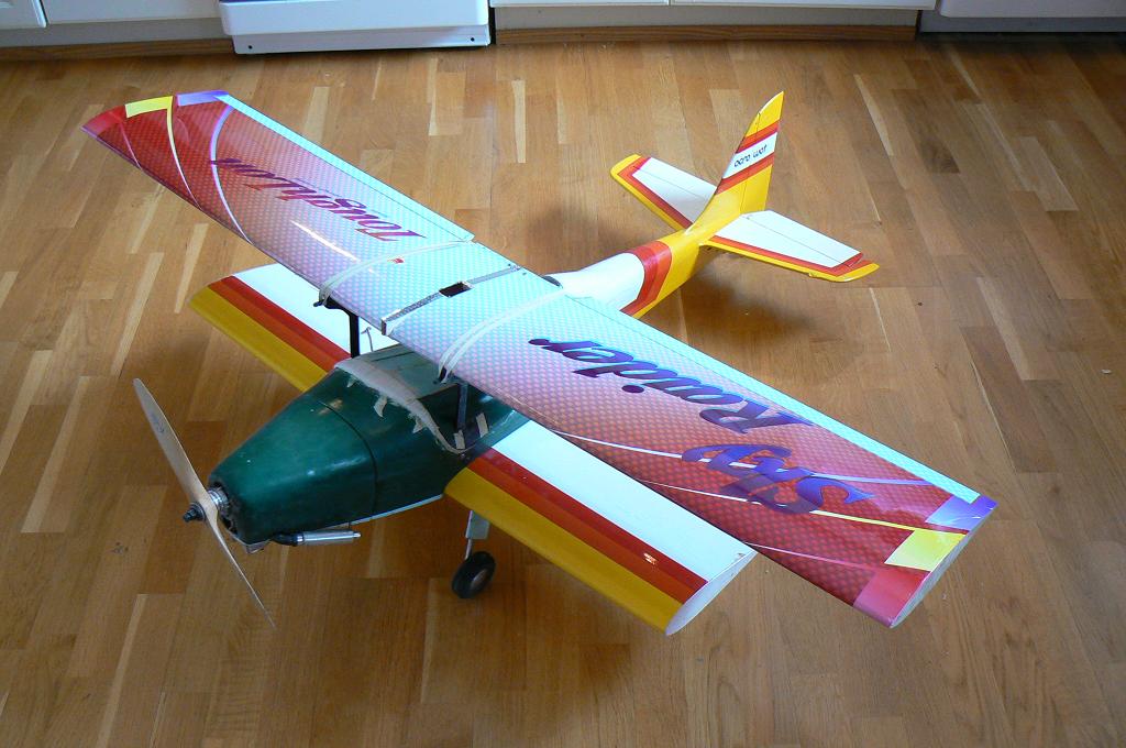

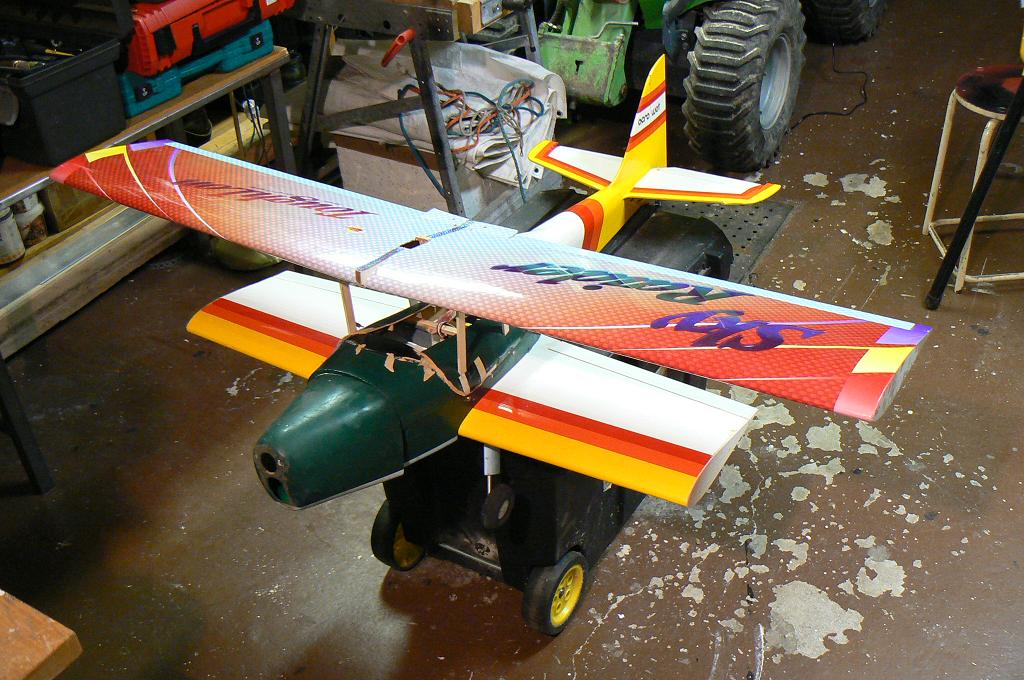

När man har två hela vingar så får det väl bli en dubbeldäckare :shock: ;

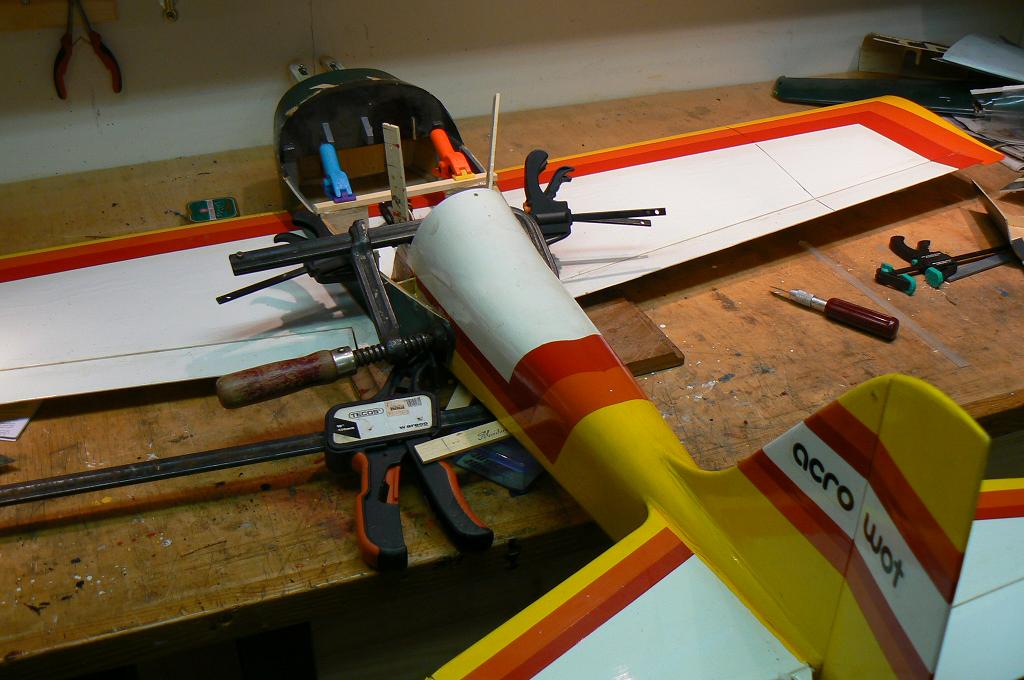

linjerar upp vinge och kroppdelar och limmar ihop .... vi får se vad det blir men man måste ju börja i nån ända;

Haha, roligt bygge! ;-) Bara attack-vinklar på vingarna och stabbe samt CG blir rätt så flyger den nog, den där...
Men vad är det där gröna för flyg?

Den gröna är en Bücker Bestman som Benko Hellsten byggde på -70 talet och som han kraschat i nåt skede. Jag tog hand om resterna i samband med Benkos övriga RC grejor.

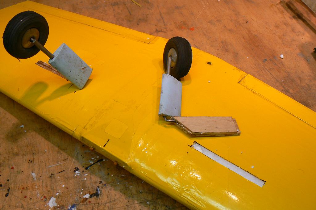

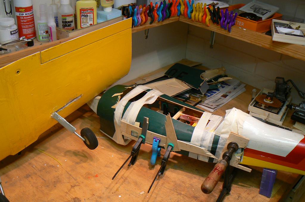

Undre vingen (ex Acro Wot) kapad ca 70 cm och Bückerns landningsställ förses med träblock för infästning i vingen;
hål kapade i vingen för landställen ... limmar fast med polyuretan lim som sväller så hoppas dom hålls på plats;
tagit lite av den Bückerns kroppssidor som jag försöker :oops: få på plats ... får se vad det kan bli av detta :wink: ;

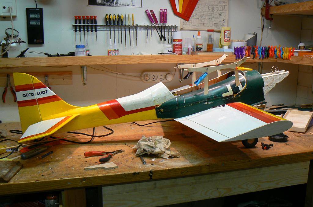

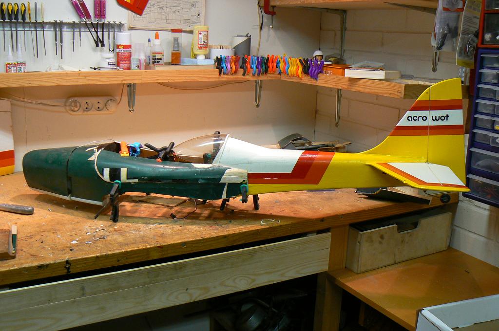

en säregen profil börjar ta form :oops: ;

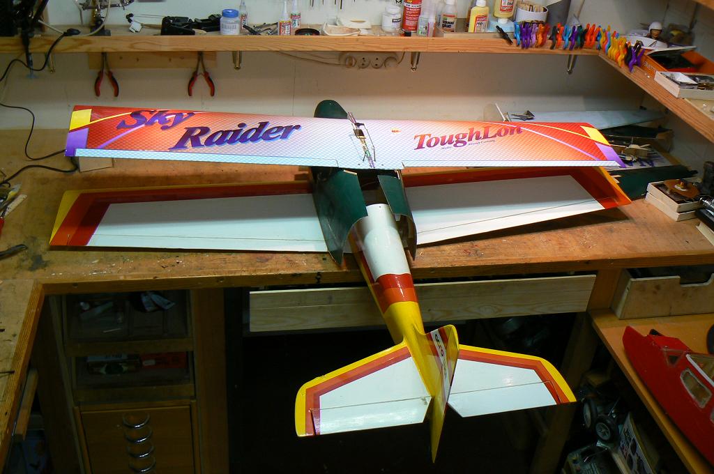

lite försmak på hur det är tänkt med övre vingen på plats;
fästena för övre vingen på plats;

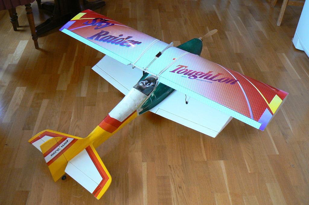

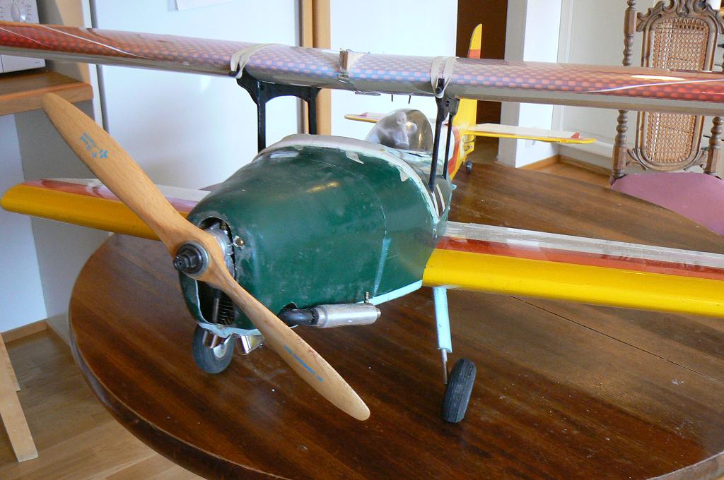

Cockpit och pilot på plats och så är motor monterad, jag fick den att rymmas i Bückerns motorkåpa :D. ;
Det blir ca. 3 kg för Saito 72;an att dra upp i luften så det skall nog gå bra :?
nu återstår lite radioinstallation, reglage för motorn och "finputsning" :roll: ... får väl se hur, vad och om jag målar nåt :shock: ;

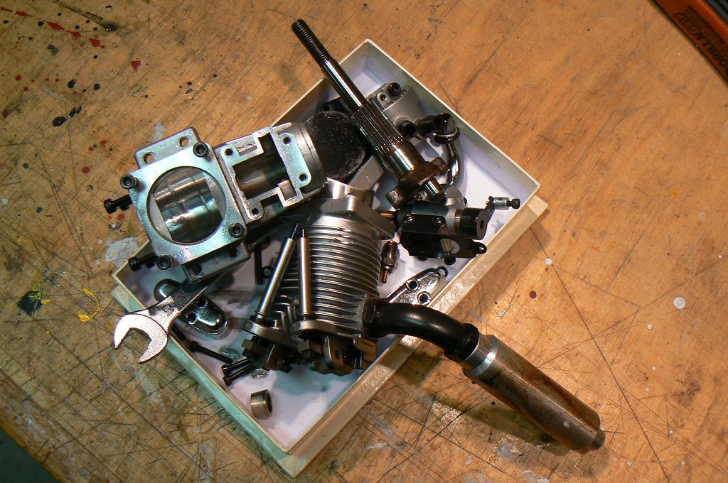

Prokörde motorn och ställde in tomgång etc. och allt gick bra MEN jag tyckte den vibrerade lite väl på högre varv :o . Misstänkte propellern men balanseringen visade helt OK och då först :oops: upptäckte jag att vevaxeln är krökt :shock: :cry: ... dethär är ju Acro Wot motorn som hade en fullträff i en välvuxen tall och den enda skadan jag hittade var en bruten bränslenål :? ... hur f-n :evil: har jag missat en krokig vevaxel. Det blev att plocka sönder alltihop;
Nu har jag följande alternativ,
A. få tag på en ny vevaxel
B. ta Saito 72;an ur Piper Cuben
C. få tag på en beg. Saito 72;a
D. köpa en ny Saito 72;a
E. ge upphela projektet

Ibland brukar även kullagrena få sig en rejäl törn av välvuxna tallar...

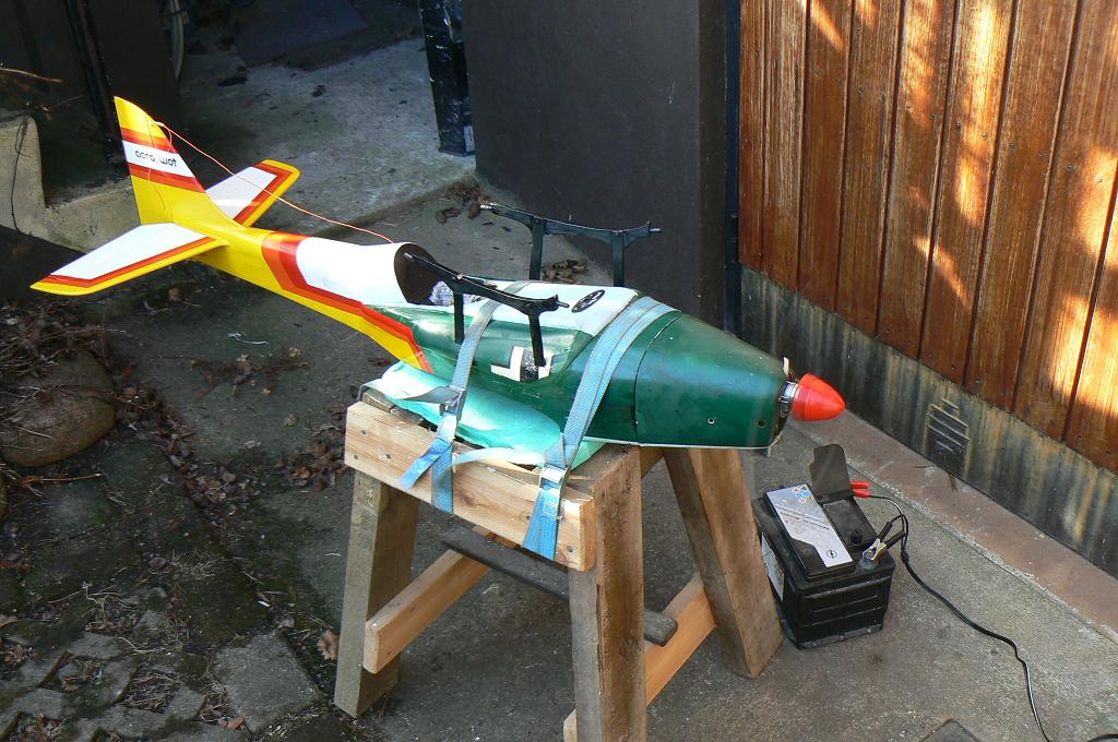

För att inte behöva vänta på hur det löser sig med den krokiga vevaxel så monterade jag motorn från Cub:en och som framgår av bilden så snurrar allt som det ska med motorkåpan på plats :D ;
provkörning av motor (Saito ex. Piper Cub) med kåpa 12.03.2012.JPG [ 145.52 KiB | Viewed 13597 times ]

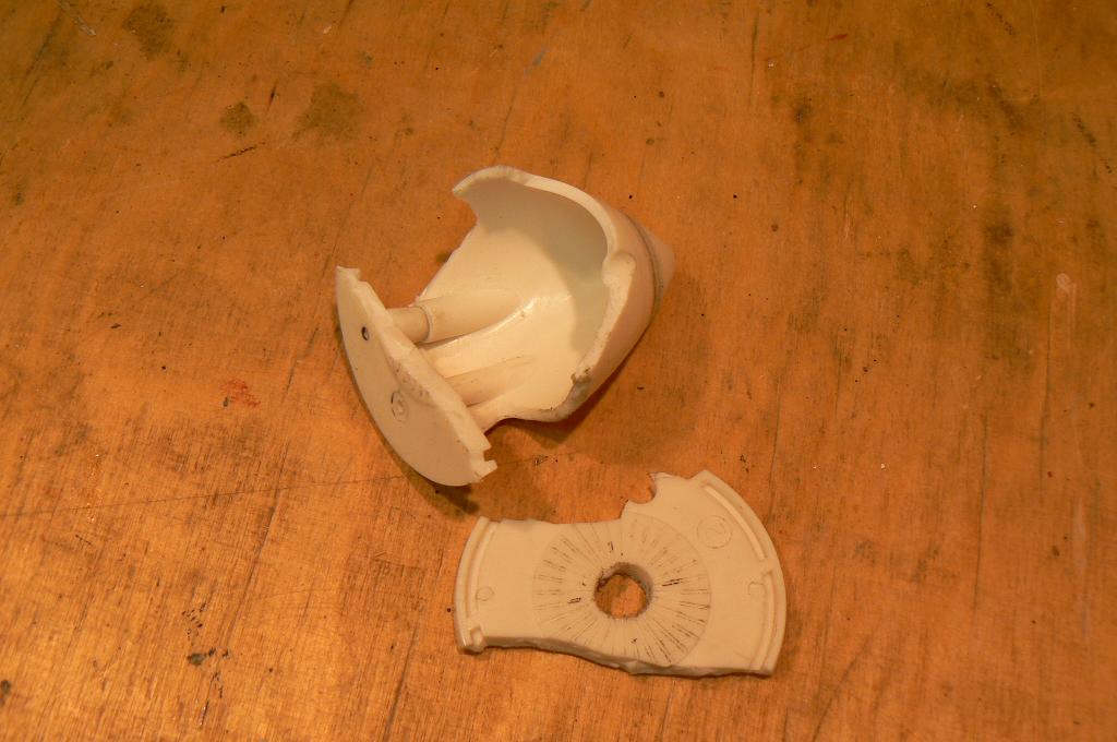

på bilden så har CW nu fått en röd spinner för jag fick en påminnelse och lärdom på vägen att man ALDRIG skall försöka sig på att köra med en "lite trasig" spinner.
Det behövs ju en spinner för att använda elstarten så jag tänkte (eller rättare sagt tänkte INTE :evil: ) att jag kan ju använda en gammal lite skamfilad spinner ... MEN efter att ha snurrat en stund och när jag ökade varvtalet så flög det bitar åt alla håll :shock: som tur var blev jag inte träffad.
Fick tag på en ny vevaxel :wink: Efter att ha "bakat" vevhuset i ungnen ca. ½h på 75 C och lagt vevaxeln i frysen lika länge så föll den på plats av sig själv :D Nu skruvar jag ihop resten och så får det bli provkörning bara det slutar snöa :roll:
