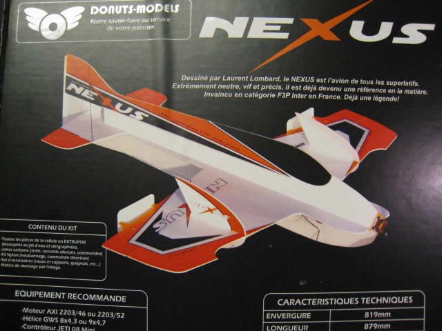

Jag hittade en låda i kväll som har lägat och väntat länge.
Detär en Nexus från Donuts models
Den lär vara en fin kärra att flyga :D för de som kan :oops:

Är det någon på holmen som har en sådan? Jag tror att det är samma flyg som Jonny har byggt;
viewtopic.php?f=19&t=4798&p=53415&hilit=donuts#p53415

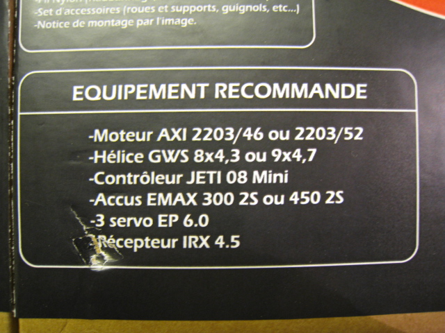

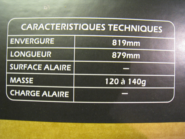

Jag behöver (åter) hjälp av expertbänken. Har jag lämplig setup?
På lådan står det följande....
Jag har LiPo 450mAh 7,4 V och 10A PEM fartkontroll samt en motor P.E.M. 2204/14-KV1400
80W 19g. Blir det kanon bra? Acceptabelt? Misslyckande?
Sedan har jag P.E.M. 4308 MICRO SERVO. Borde jag satsa på bättre servon?
Lim. Vad skall jag limma med?
Roderhorn. Hur brukar Ni fixa det?
Vore kul om man var klar på söndag....... :roll:

Motorn och fartreglaget blir finemang. Acken kommer vissa säga att är i tyngre laget men jag flyger mina depron med 460 och 500 mAh och har fungerat kanon (har dock nu även 360 mAh Rhino som jag ska testa på söndag). Gällande lim skulle jag utan vidare rekomendera UHU por, det har TS i lager. Finns också eventuellt i nån affär på holmen, folk brukar prata om Sparhallen men har aldrig sett UHU por där.
Gällande roderhorn har jag alltid kört med små plasthorn, går även att fixa på annat sätt. Detta skulle även jag vara intresserad av att veta mera om! MarcusG? ;)

Vet att vissa kör med krympslang till roderhorn.
Skarven blir då rörlig mellan staget och rodret

Jag använder krymslang på kolfiberstänger på min Sally,
fungerar hur bra som helst. Se till att få tajt bara. =)
Dax? Kalmers? eller?
 Post subject: Re: Projekt Nexus från Donuts-models
PostPosted: Thu 28 Jan 2010, 11:19
Dax köpte jag på för dom hade stora påsar med klenare krympslang.

Nån RC-webshop. Skall vara smala så dom passar bra på tex 1.8mm kolfiberstänger.
Limmar man fast "vanliga" roderhorn? Finns det "Depron special"
UHU por - Är det vitlim?
Är det någon som har erfarenhet av dem? Marcus? Är det skräp?

Finns väl inte direkt några "depron roderhorn", de är bara mindre och lättare. Jag kör med några som har två små piggar som man trycker genom rodret och in i en fästplatta på andra sidan. Jag har också limmat de så inte hålen ska nötas större. UHU por där också.
UHU Por är kontaktlim. Finns säkert också andra typer som går bra, vet inte hur frätande "vanligt" kontaktlim är på depron så testa innan isf. Går också att limma med vanligt vitlim (trälim) men tar ju evigheter för det att torka.
Jag använder 2 st 4,3g PEM i min Sally, fungerar om än lite väl ryckiga. Går ju enkelt att byta servon sen om du vill det.
Nej det är UHU por (Bostik lim för depron)
Med alla billiga servon är det lite så att funkar dom så flyg med en billig kärra.
Funkar dom i början så fundera inte mera på saken utan flyg och ha roligt.
Funkar Karlsson klister? :?

Glidaren wrote:
Ingen aning om det är foam safe. Testa på en liten yta. OCH testa på SIDAN av depronet, ytan är behandlad samt att trycket kan göra att det inte fräter där men på sidan så kommer det in i materialet på ett helt annat sätt.

Todi har UHO Por. Kontaktlim, som sagt, fungerar kanon på depron. Stryk på ena eller båda ytor, låt torka en liten stund, tryck fast! :) Finns hos TS RC...
Har de där PEM-servona på min första Sally, de är som sagt ganska ryckiga. HXT500 känns snäppet bättre, fast de väger ju i.o.f.s. 0.7g mer... :roll:
