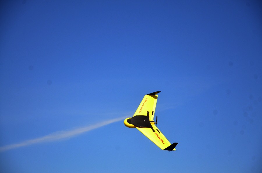

Bormatec Ninox
download/file.php?id=12460
Detta flyg har idag en 2K-kamera som jag ännu inte tagit mig tid att testa GoPro Hero 4 Black Edition i.
Den fotar rakt ner medans flyget själv flyger efter en förutbestämt rutt eller mönster. Detta lilla flyg klarar

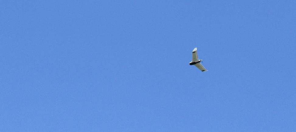

Maja
Har också ett större flyg på 2,2 meter som klarar mer last men som börjar bli till åren och tyngden är dess
värsta fiende, Bormatec Maja som blivit flygklart igen nu under vintern med uppgraderingar, i väntan på att
få flight controllern på plats.:
download/file.php?id=12280

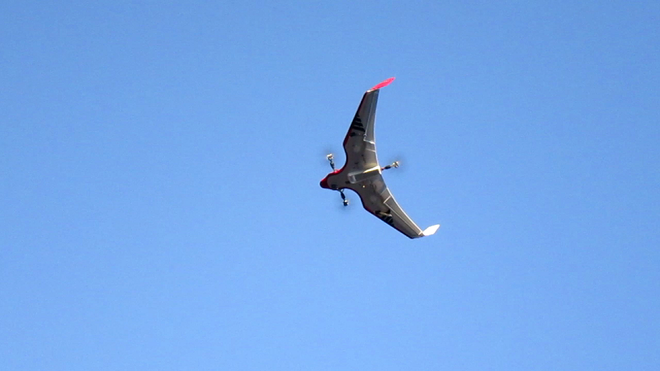

Utöver dessa ovan har jag även byggt UAVs åt andra som tex SkyWalker X-5 som är större än Ninox:
download/file.php?id=12320
Samt BirdsEyeView FireFLY6 som är en VTOL:
download/file.php?id=11931
