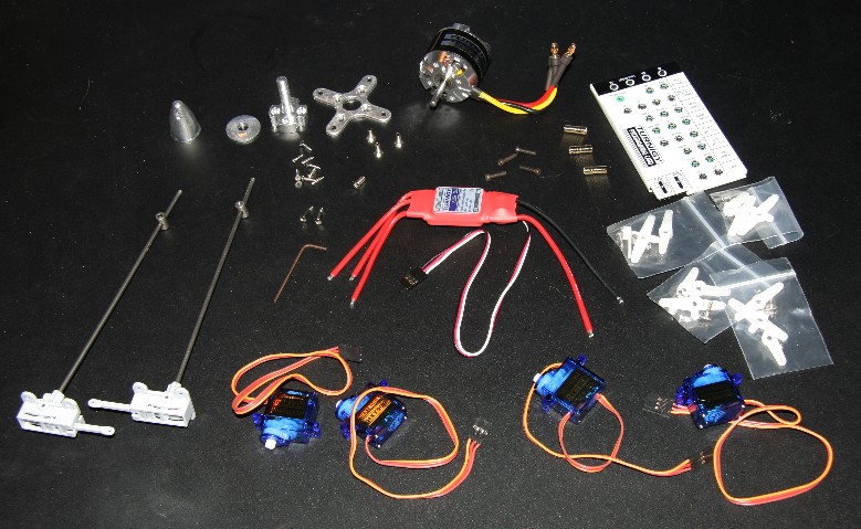

Mer grejer...
Motor, fartreglage, servon, infällbara landställ, ackar och en programmerare

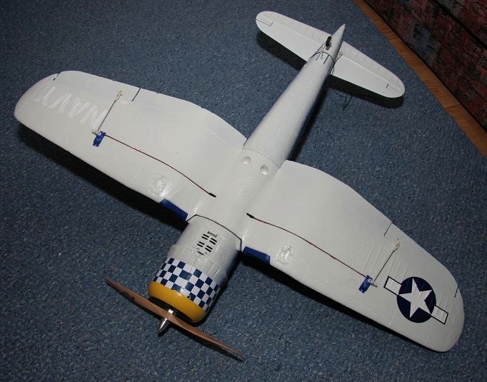

Tog en dust med Corsair'en igen.

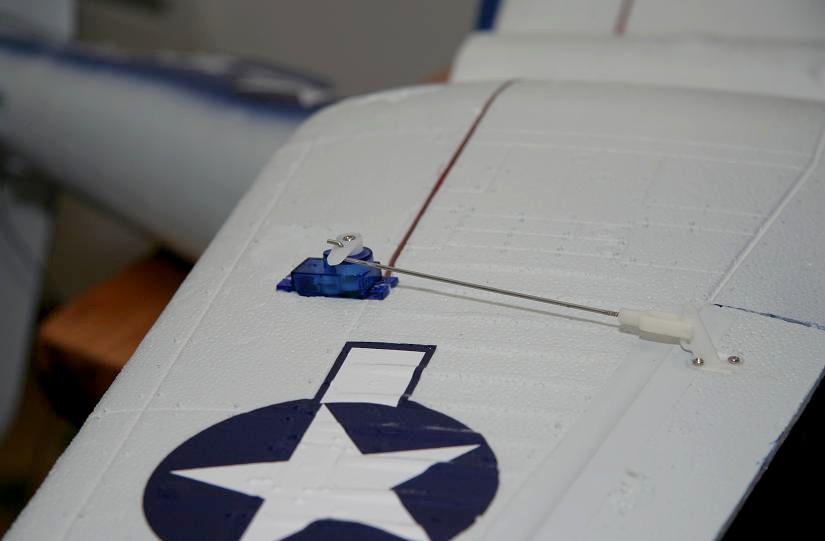

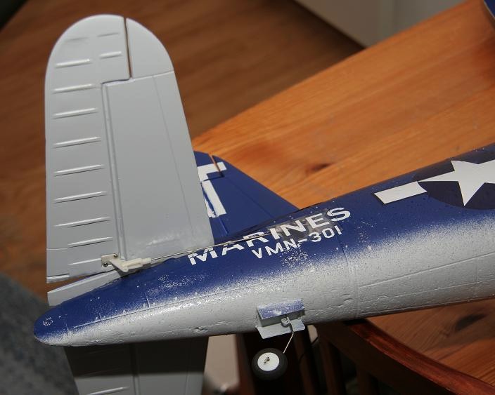

Bytte ut höjdservot och bägge skevservon (till HXT-900).
Originalservona till originalmottagaren hade en upplösning som en järnvägsväxel.
Sidoroderservot (som även styrde sporrhjulet) fick vara kvar. Flyget verkar vara byggt runt det servot. :shock:
Fenan är däremot nu rak o fin. =) Och stabben är stabil. Allt löper finfint. Lite sladdrigt sporrhjul, men men.

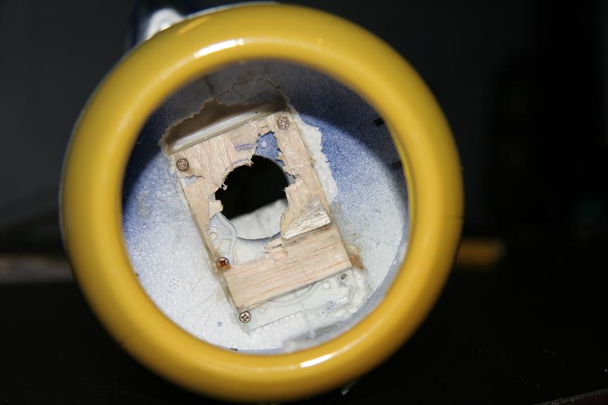

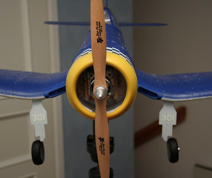

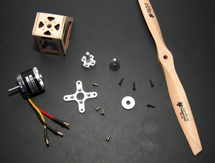

Tog inte länge skruva, limma o dona ihop motor o motorfäste osv.
Skruvade fast med 6 skruvar också, glömde fota.
Om det är nåt som lossnar, så är det flyget. :D

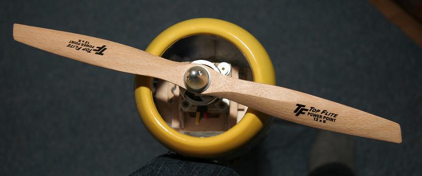

Sen på med proppen. En 12x8 trä-propp.
Om det funkar? Inte vet jag, får anlita Machman o mäta lite. :D

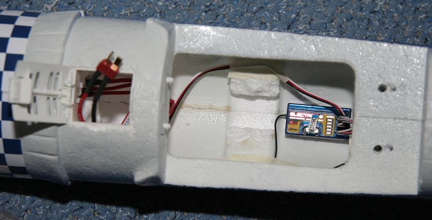

Elektroniken är inte så avancerad... ack, ESC med BEC, motor, mottagare och 4 servon :D
Här ser man hur tomt det blir. Bytte föresten mottagare till en Hitec Dual Conversion 35Mhz PPM Full Range.
Det satt ett 18A BEC i den förut... nu blev det 40A.

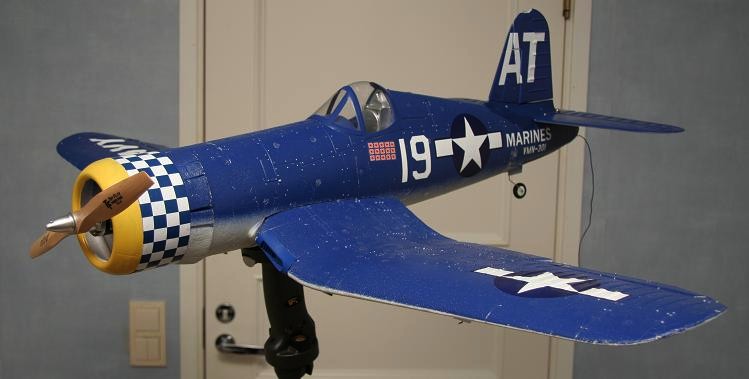

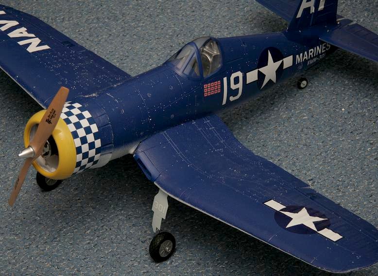

Egentligen är den ju flygklar nu... Det är ett rackarns drag i den motorn med den proppen.
Flyget vägde jag till 650 gram. Hm, 250 gram mer än Aito.
Och motorn på denna är bra mycket kraftigare. Hm... :D

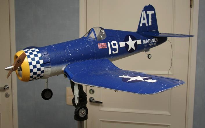

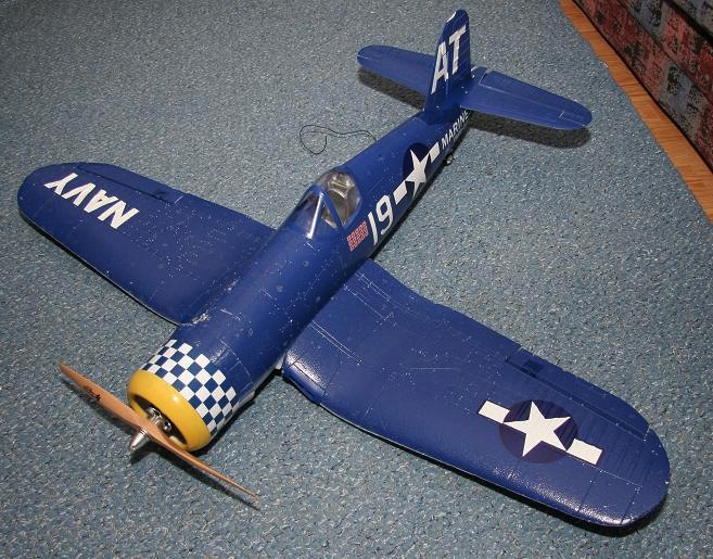

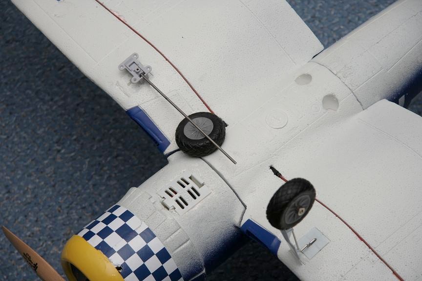

Sen är ju frågan hur man ska göra med landställ. Har tre alternativ:
1 - Strunta i dem och landa i högt gräs/snö?!
2 - Använda originalställ som alltid är ute (inte så snyggt)?
3 - Använda dom infällbara jag beställde. Lite mer arbete och vet inte riktigt hur blir.
Måste kapa in i vingen, kommer den hålla sen osv... hm.

Propellerval?
Var hittar man en tabell på vilken prop man kan använda utgående från motor,
fartreglage och vikt på flyget? Tycker det ska va så liten propp på denna fast
det är stora grejer!? Eller? Och hurudan prop ska det vara? Vanlig elprop eller
går det bra med metanolpropp eftersom det inte är så högt varvtal?
MOTOR
TURNIGY AerodriveXp SK Series 35-30 1100Kv / 345w
Kv: 1100rpm/v
Turns: 13
Resistance: 76
Idle Current: 0.6A
Shaft: 4mm
Weight: 90g
Rated Power: 345w
ESC: 30A
Cell count: 3S Lipoly
Suggested Prop: 10*5 <--- 10x5? Är inte det rätt smått?
Power equivalent : .25 to .36 glow engine
http://www.hobbycity.com/hobbycity/stor ... 0Kv_/_345w
FARTREGLAGE
TURNIGY Plush 30amp Speed Controller
Cont Current: 30A
Burst Current: 40A
BEC Mode: Linear
BEC : 5v / 2A
Lipo Cells: 2-4
http://www.hobbycity.com/hobbycity/stor ... Controller
VIKT
Flyget väger 650 gram med ack och allt.
Enligt fartreglagets bruksanvisning kan man köra en outrunner med Low Timing eller Medium Timing. Hur vet man vilket som är bäst?

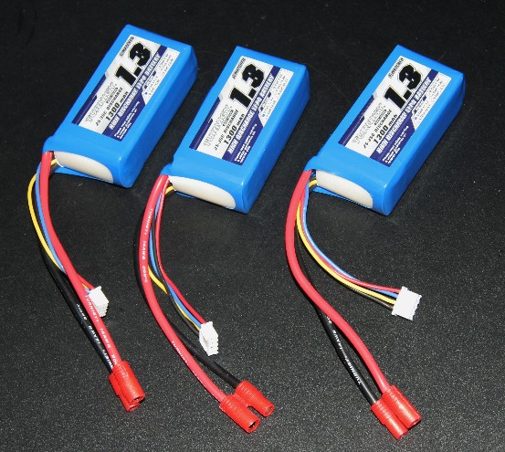

Hur många C är dina 1300 mAh accar på? Är de på 20C kontinurligt så ska du vara ytterst försiktig... 26 A verkar man komma över ganska enkelt med den motorn. Jag flyger aldrig utan att mäta först som sagt, men jag ligger exakt på gränsen för ESC i flera setuper. Men det är tråkigt om accen blir dålig på EN flygning, vilket kan hända om man A, drar ur den fullt (dvs tills ESC klipper och ens nuddar gasen sen, jag slutar flyga efter 7-8 min med mina 120cm, då är det ca 25% kvar i accen) B, drar ur accen för snabbt.
 Post subject: Re: FÖRSÖK - Art-Tech F4U Corsair
PostPosted: Sun 27 Dec 2009, 00:07
Machman wrote:
Jag dyker inte upp nej... Är ännu i Larsmo (Österbotten).
Det är du som plockat ihop setupen. ;-) På ackarna står det 25-35 Discharge. Man skall ju aldrig
heller dra ur fullt med nya ackar. Dom ska laddas snällt och dras ur snällt till knappt hälften. Och
dom ska inte pinas i början heller. Jag tror inte jag behöver all motorkraft i morrn söndag. :D Men
jag har ju tre ackar, så kanske man kan snabb-prova med ena... :lol:

25 C, då är det nog bara att brassa på med avseendet för accarna iaf. 39A ska de då kunna leverera kontinuerligt och då lär nog din ESC eller motor ge upp före. Som det ska va! :mrgreen:
Att "köra in" accar gäller främst NiMh och NiCd, skadar ju inte att göra det med LiPo heller men vad jag läst så ska det inte behövas.
PostPosted: Sun 27 Dec 2009, 11:35
Jag har läst att man SKA köra in ackarna (på acken, på tillverkarens hemsida och i papper som följer med samt även i forum där man fått tips). Men om det gäller alla ackar... knappast. Jag har gjort en 3-ggrs-cykel på alla mina ackar. Dvs ladda lugnt första gångerna, ej dragit ur mer än hälften, ej kört fullgas osv.
PostPosted: Sun 27 Dec 2009, 11:38
Nackdelen är att ackarna har ett begränsat ggr-cykel så du har nu missat tre flygningar :D
PostPosted: Sun 27 Dec 2009, 12:10
Hahaha! :D Säger han som säljer bort flygen förän han ens flugit en struntdel av vad ackarna klarar av... ;-)

PostPosted: Fri 08 Jan 2010, 22:52
Har flugit två tillfällen med detta flyg. En gång på Djäkenfältet då blåste det lite,
men det flög stabilt ändå men med lite luftgropar. Nöjd!!! Kommer film på det.
Och så flög jag igen på Slemmern då det var kallt och vindstilla. Då flög den ju
otroligt vackert! Även fast jag lagt på videokamera (FCO2) samt en tung 4.8V
NiMH med massa isolering i kroppen. Dock så blev andra flygningen avslutad med
en hårdare landning. Acken tröttnade just i inflygningen och flyget föll ner lite
snett. Kylan gjorde nog sitt, för flyget gick helt av. :D Vingen klarade sig helt.
Vad ska man limma med? Är ju styorks i stort sett. Provade med Uhu Coll vitlim
och det bet nog fast rätt bra på en testyta inne i flyget. Kanske ska räcka?
Det flexar ju rätt bra och kladdar in sig i springorn rätt fint.
