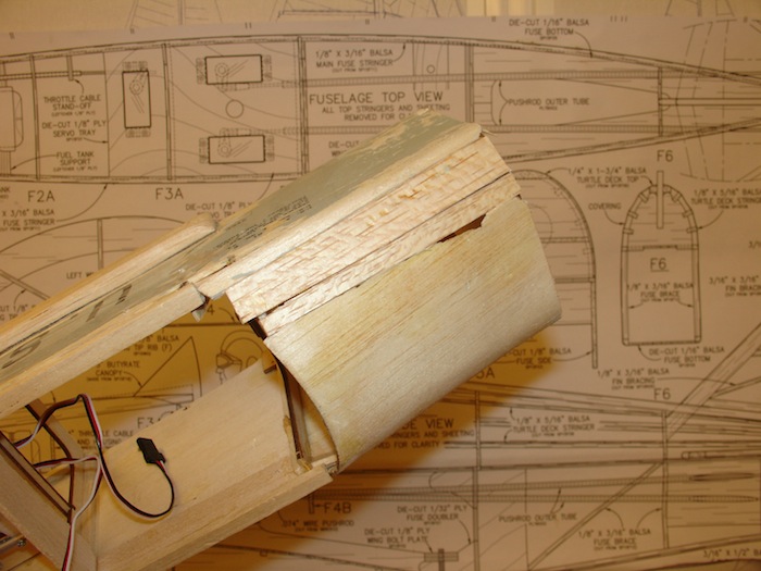

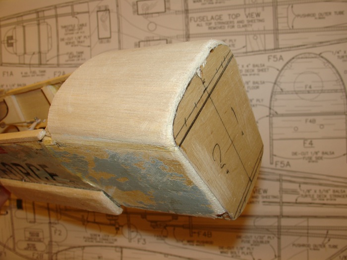

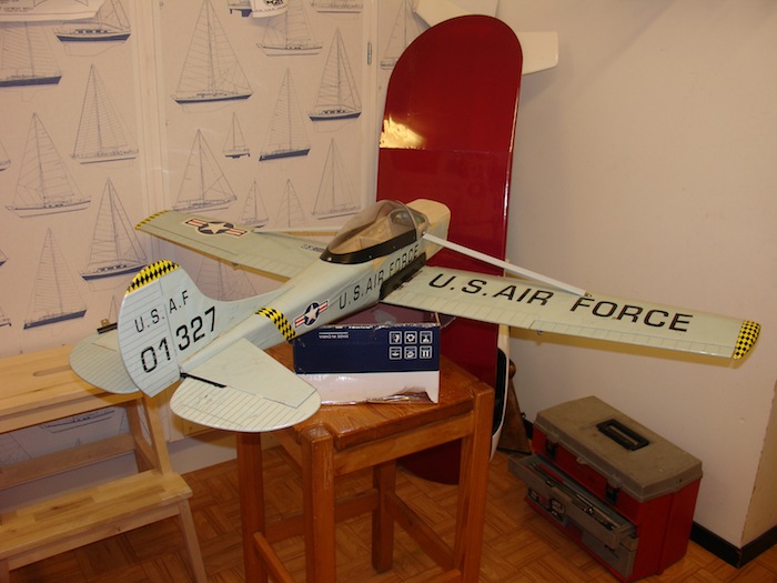

Efter en skön nattsömn vaknade man återigen med tusen nya idéer i huvudet - och som vanligt hinner man inte gå in för dem alla,
men den tanken som jag prioriterade idag har fått projektnamnet: AUSUS, efter latinens "vågad".

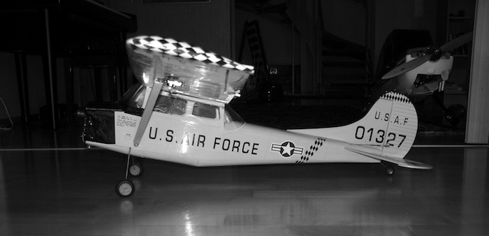

Grundpelaren till hela projektet är min forna trotjänare och mitt första "riktiga" flygplan - Cessna Bird Dog.
Tanken är att bygga om henne till ett minst sagt annorlunda combatflygplan i .25-storleksklassen, vilket nog är överdimensionerat för
denna lilla krabat. Men men ... bytte till mig en gullig OS .25 tvåtakt och något måste ju även den få att dra! :wink:
Nedan följer några bilder från dagens personlighetsmodifiering ...

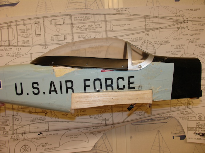

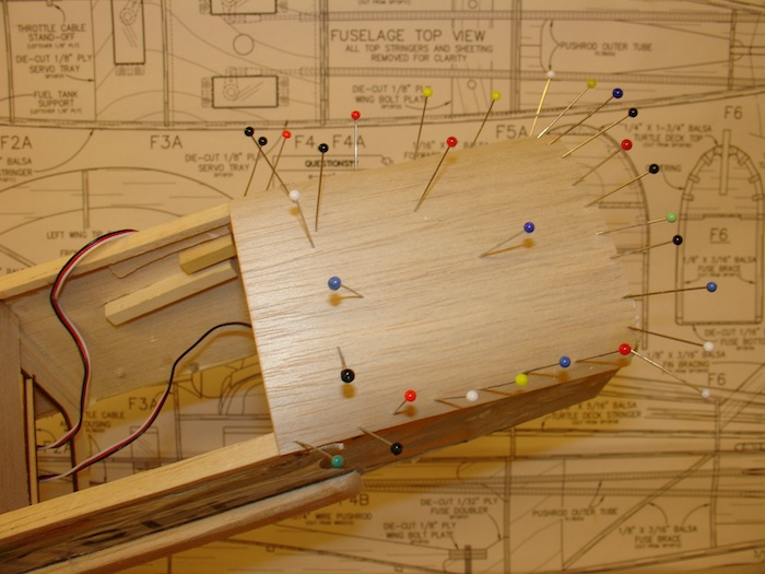

Då kastar vi finhandskarna på hyllan och greppar tag om de grövre verktygen:

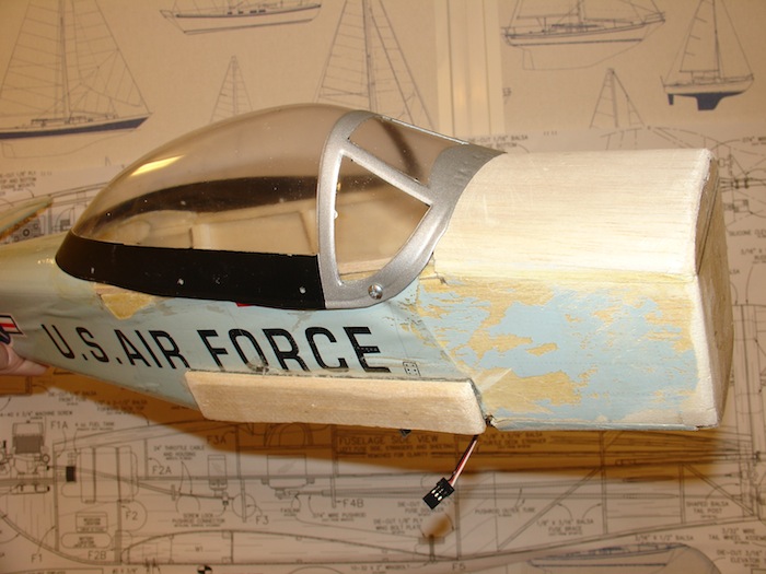

Utsågat och anpassat för lågvingad flygplansmodell, observera även att den tidigare pilothytten nu
är ett minne blått ...
Fortsättning följer.

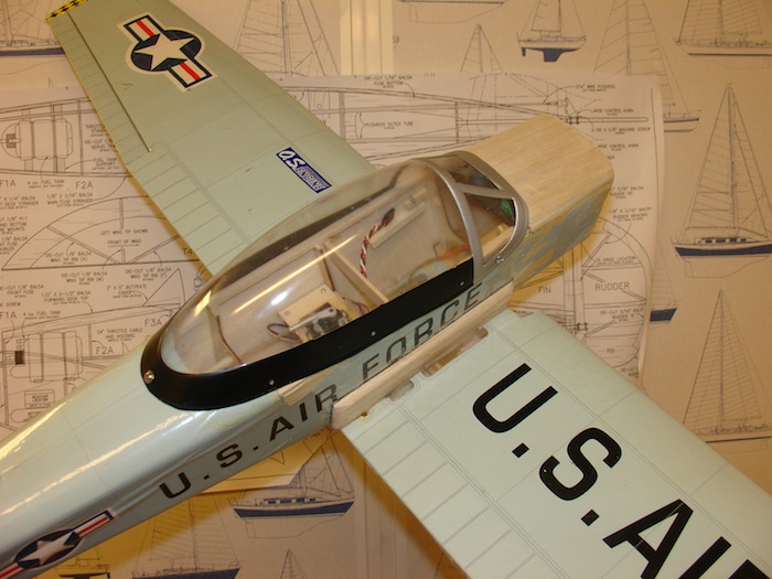

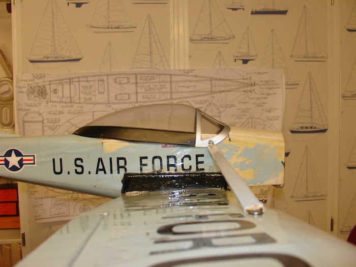

Canopyn har tidigare suttit på en WW2-kärra, nämligen en Mustang.
Framtida pilot bör inte ha några invändningar på den goda sikten i alla fall!
Får se vad han/hon har att säga om flygegenskaperna :roll:

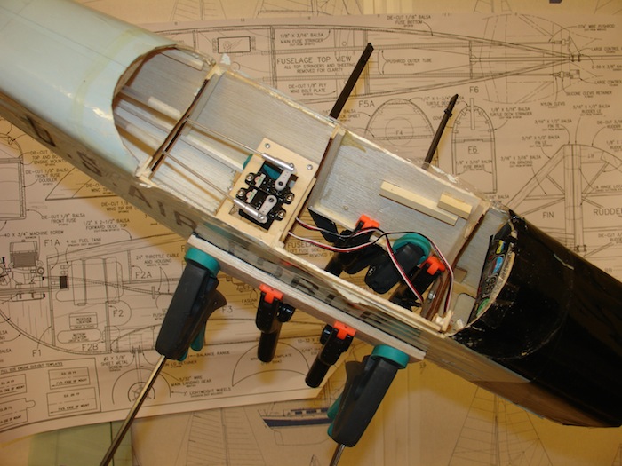

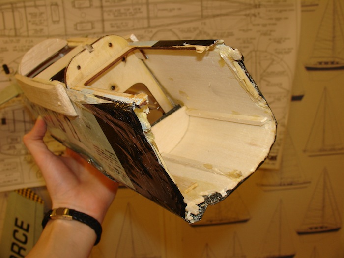

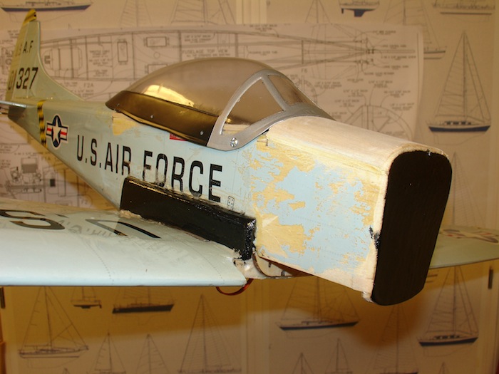

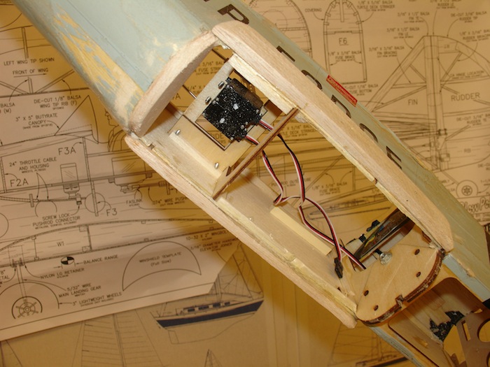

Idag har projektet fortsatt avancera. En hel del har gjorts och vad som återstår just nu är att montera motor, tank mm.
samt lägga på lite klädsel här och där. Kanske även några förstärkningar behöver göras runtomkring vingpartiet.

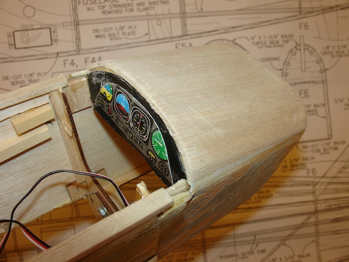

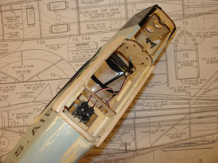

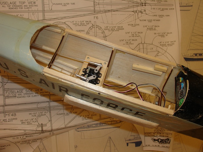

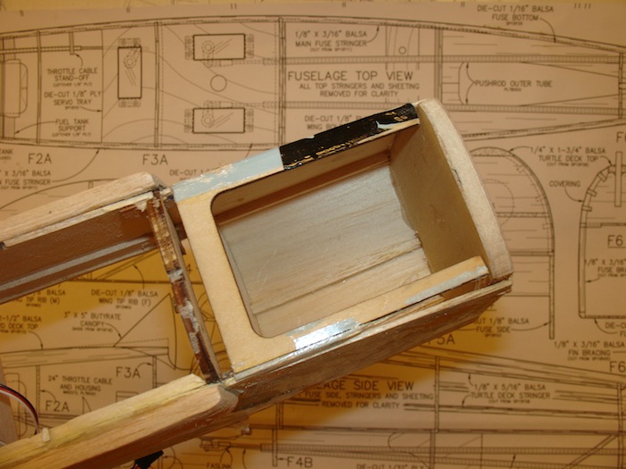

Inne i tankutrymmet börjar det se redigt ut:

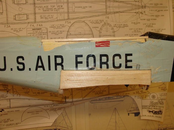

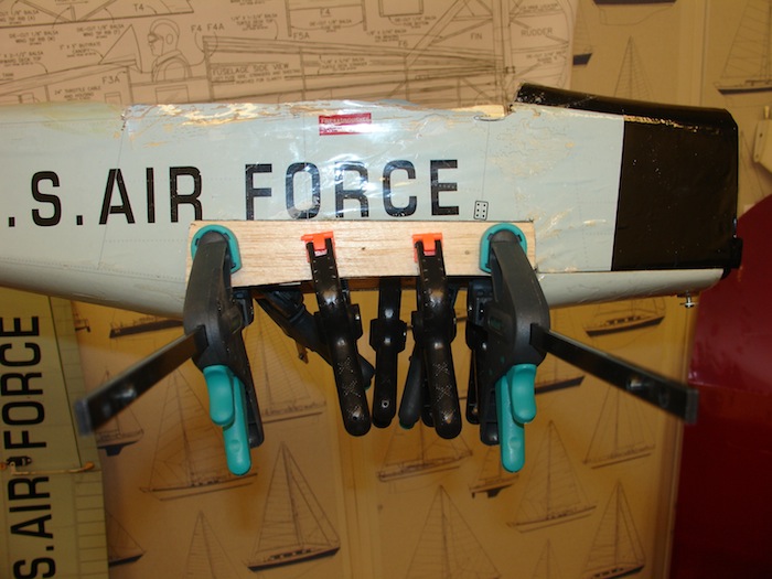

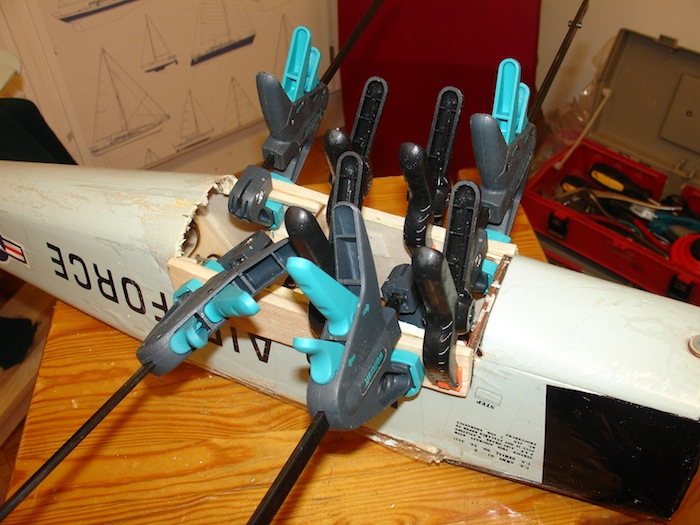

Här var det dessvärre en hel del trasig balsa ...

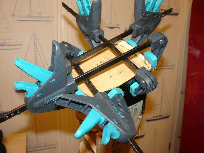

Åtgärdas på följande sätt:

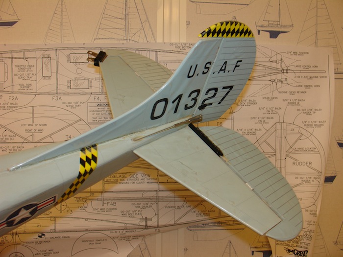

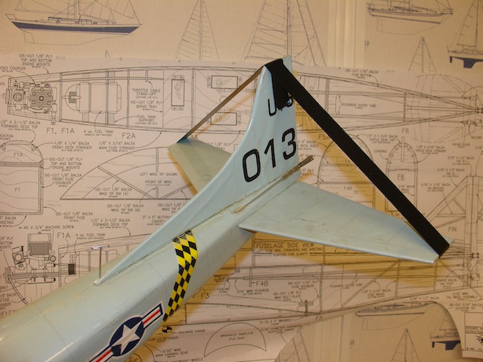

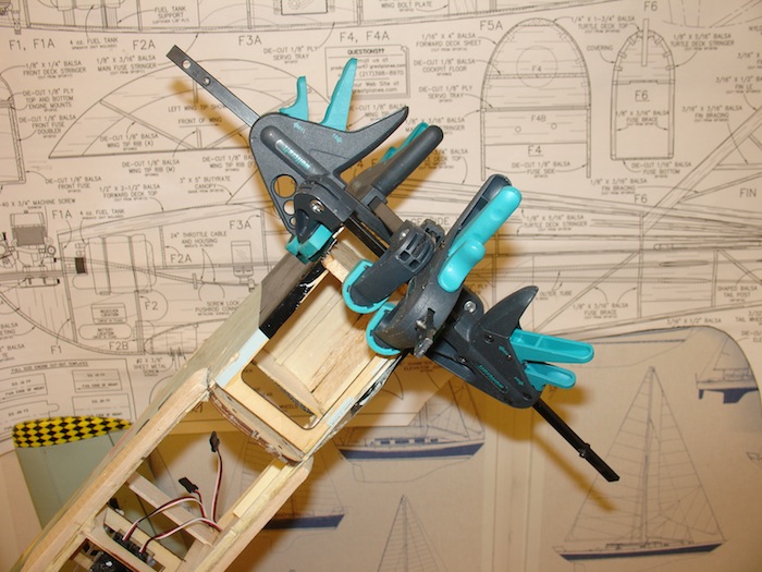

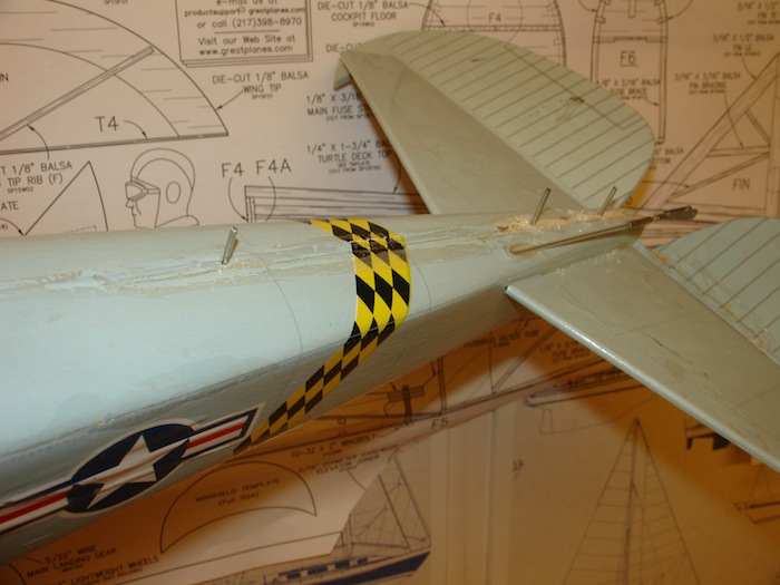

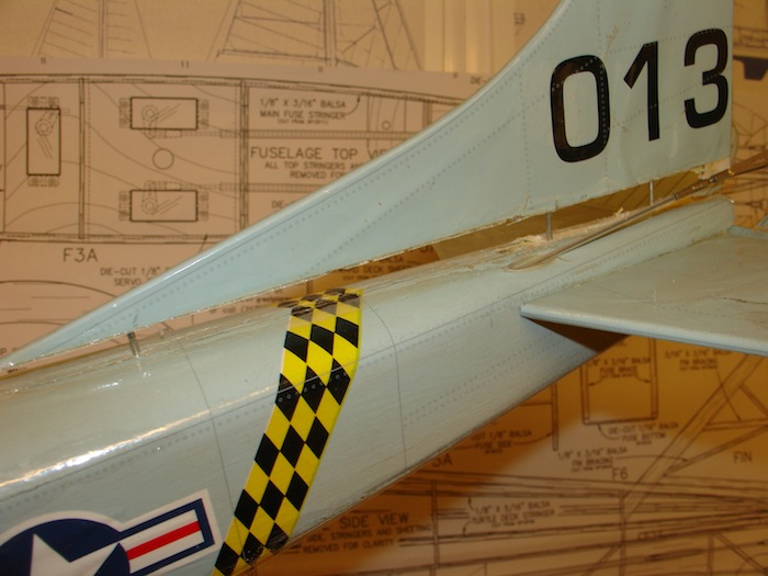

Fenan samt sidorodret måste slitas bort och in med förstärkningar i form av pianotråd i kroppen:

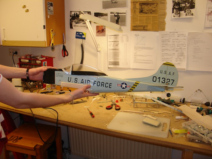

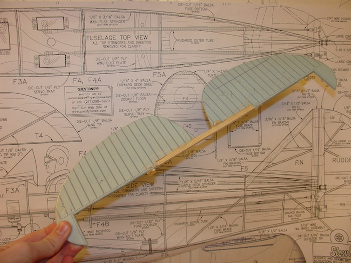

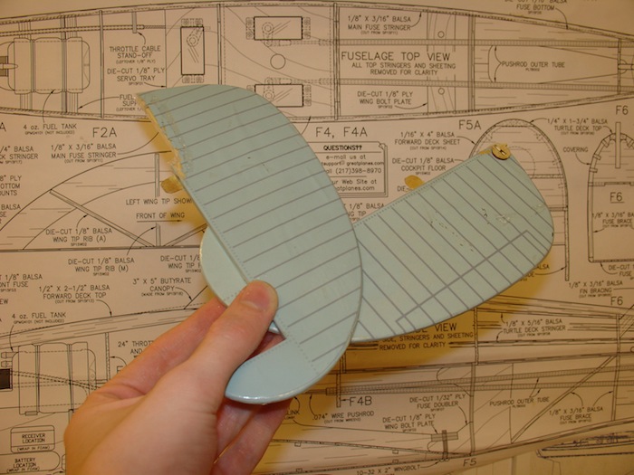

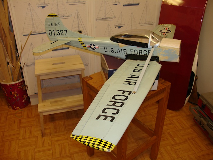

Även höjdrodret behövdes slitas bort och förstärkas.

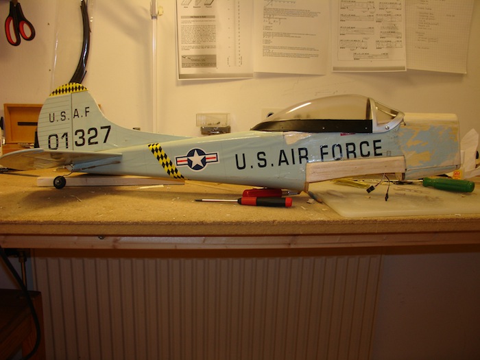

Bakpartiet klart, endast roderhorn som saknas.

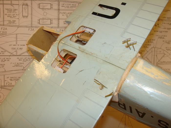

Efter noggrant övervägande kom jag fram till att limma fast vingen med kroppen.
Detta eftersom flyget är så pass litet och ändå bra går att placera i baksätet på en bil.
Här är vingen centrerad och limmet applicerat:
Motorväggen och "sidosponsorerna" målade samt lackerade:
Vingstöttor på plats. Nu ska jag förhoppningsvis inte få flaxeffekt på vingen :roll:
Tja, vet inte riktigt vad det börjar likna ... men på frågan om den kommer flyga? - Självklart! :D

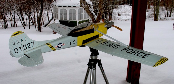

Operation AUSUS
Hon kommer att göra själ för sitt namn. Med sin tunna, symetriska vingprofil,
en vingbelastning om 100 g/dm2 och en teoretisk topphastighet om 228 km/h
med 8 tums stigning på propellern så … :wink:
Har du fått fart på raketen Micke?

Haha! Ingen combat med tallarna här inte :) Naturligt slitage skulle jag kalla det för :wink:
Den väger betydligt mer än i gamla Bird Dog utförandet -> 500 gram +
Blir inte landställ på kärran, däremot kommer den få "skenor" på undersidan av vingen
för att inte skevroderservorna skall få sig vid buklandning.
