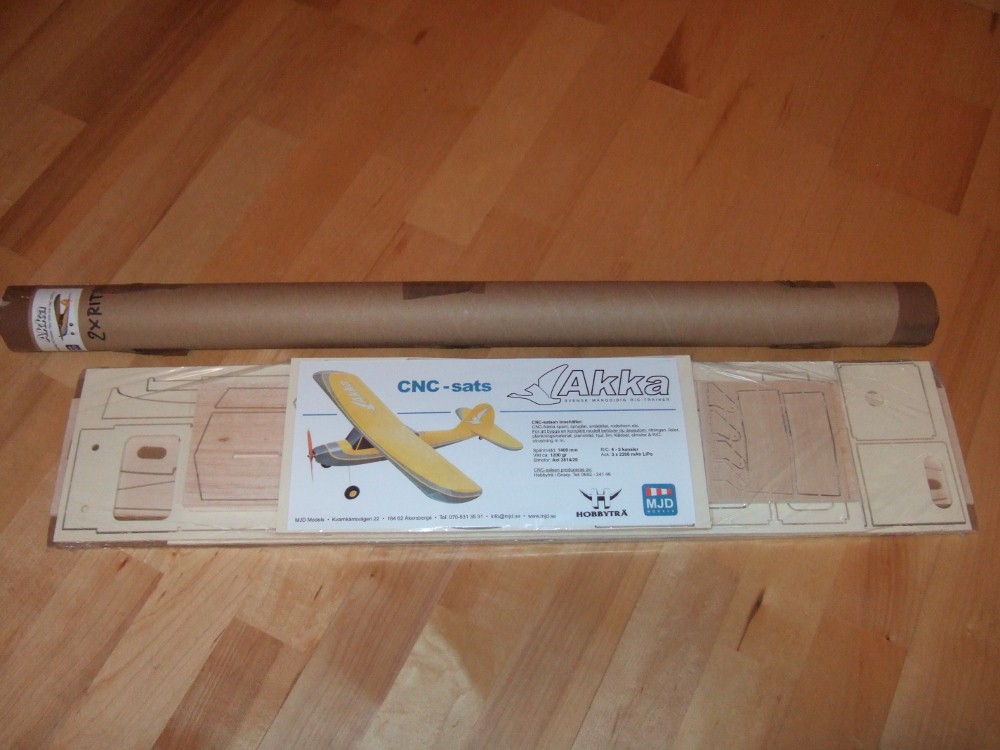

CNC-satsen:

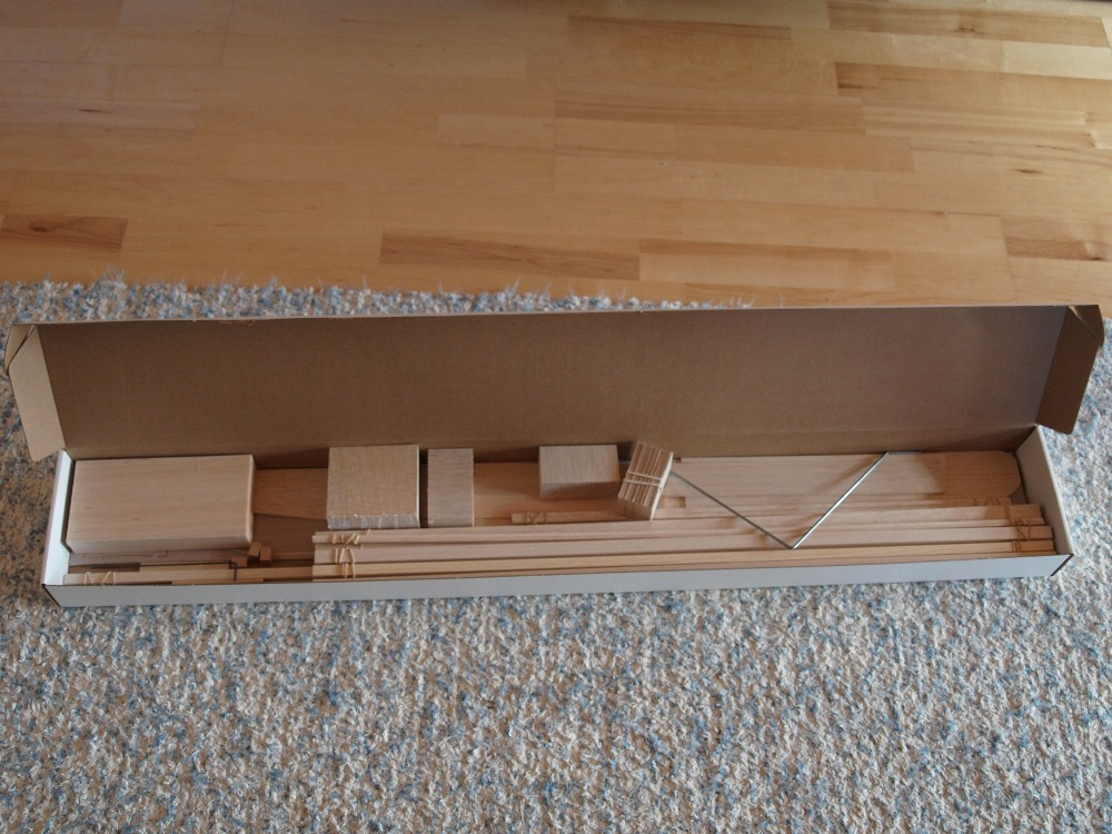

Trä-satsen:

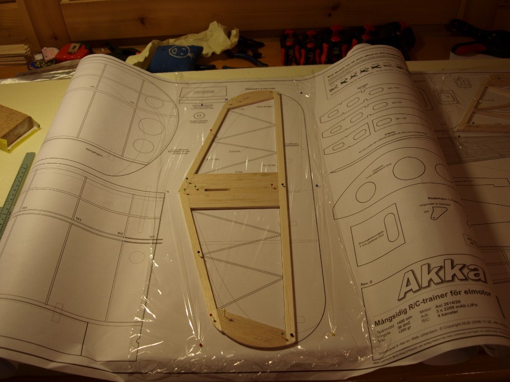

Bygget började i torsdags, den 11 mars 2010 :D, början; fena och stabbe

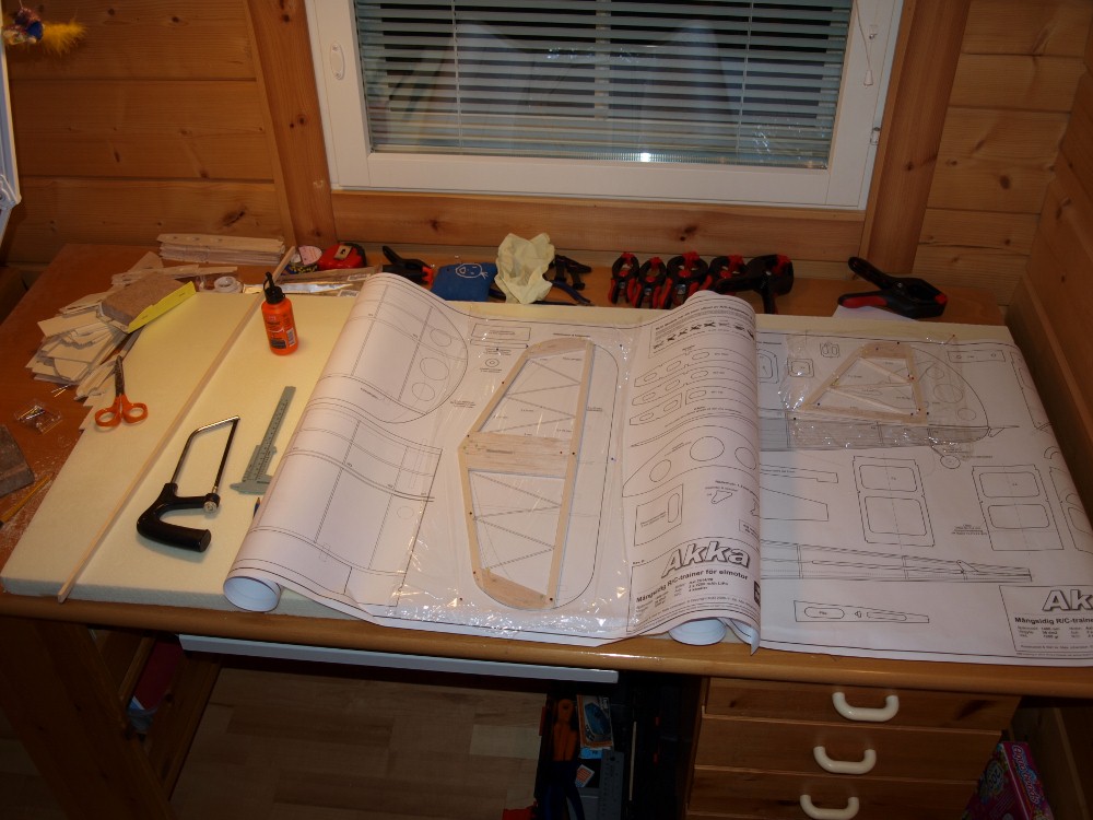

Fixade ett till bord i övre våningen, var till byggis och hämtade en nån sorts frigolit/styrox liknande skiva, sågade den på hälften och städade upp borden:

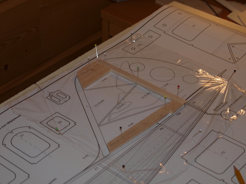

Bygget började. Här syns början på min fena:

min stabbe klar för "stagen"

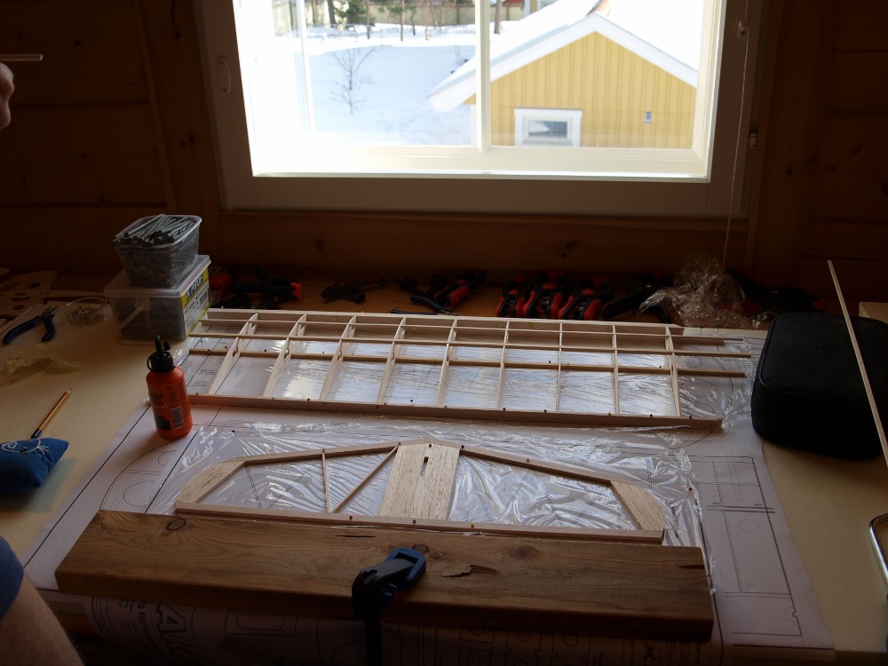

12 mars - Vingen!
farsan slipar...

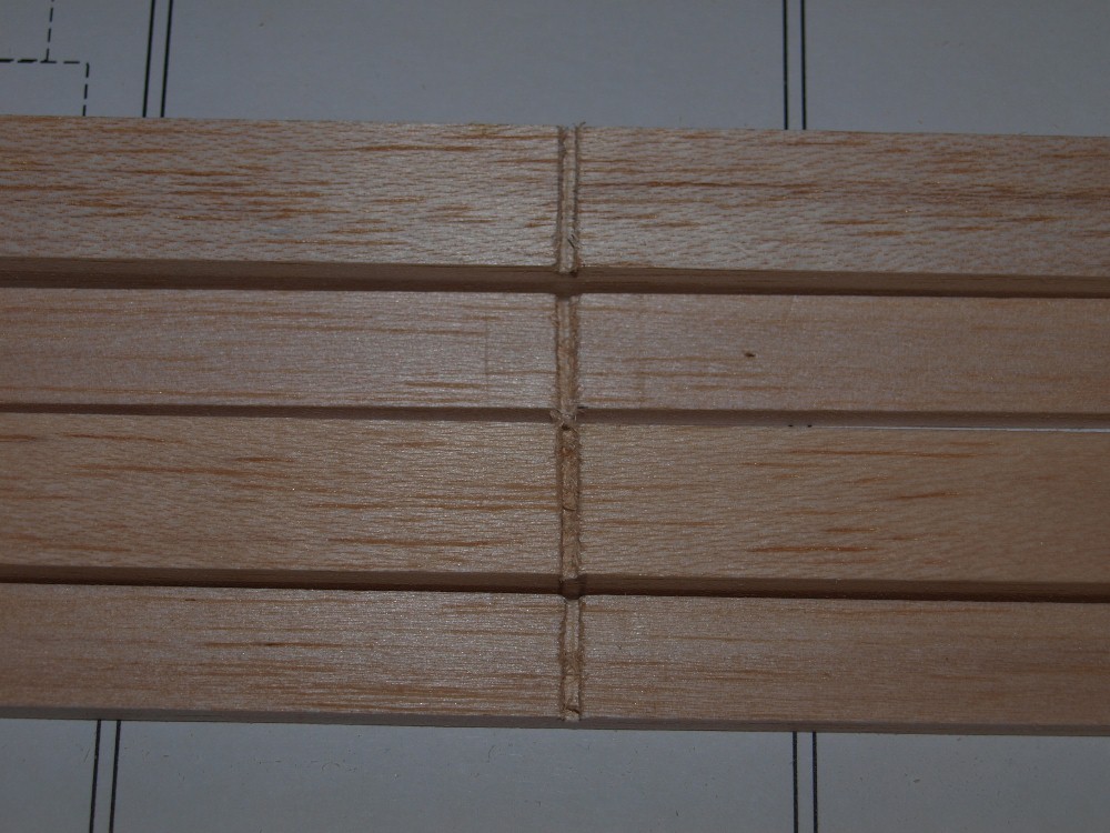

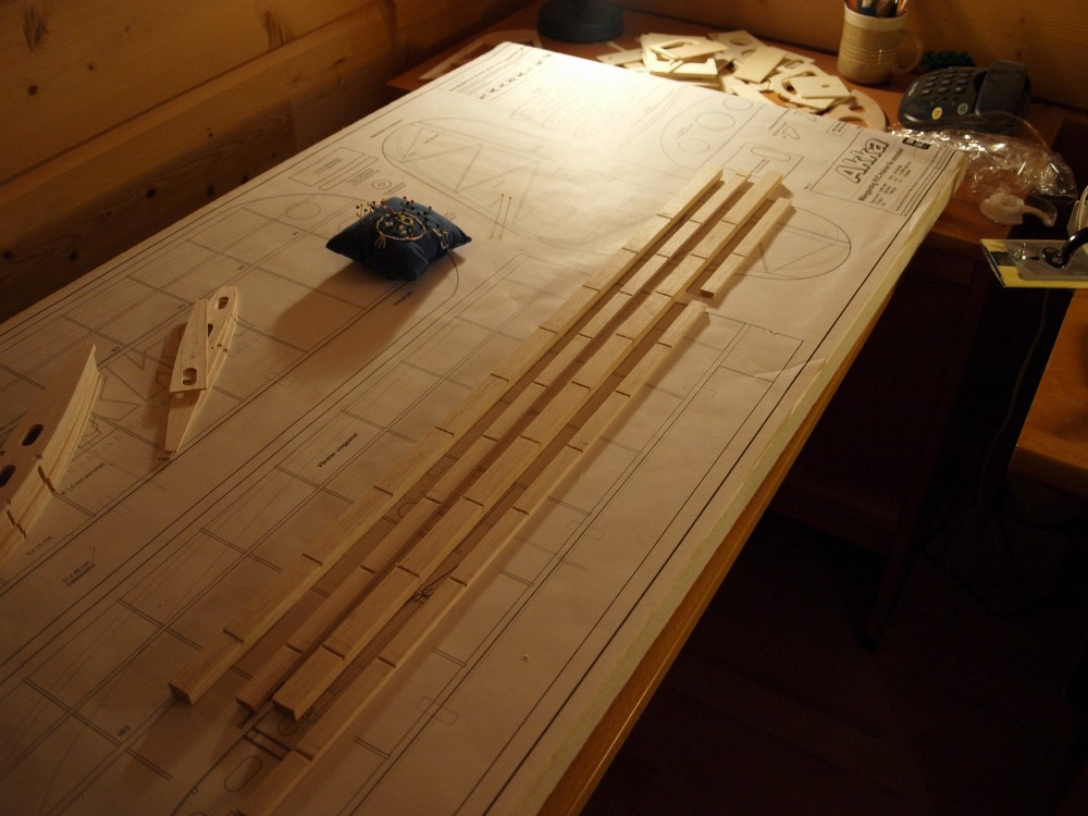

det skall markeras på fram- och bakkantslisterna var urtagen för spryglarna ska vara. Viktigt att det blir exakt.

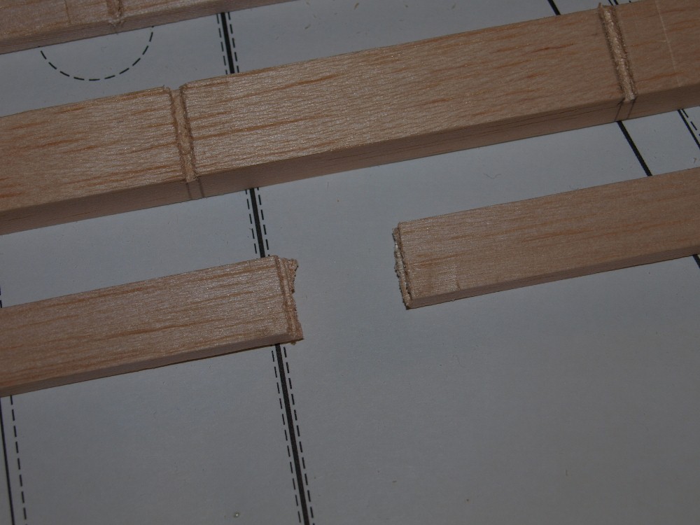

mina lister ursågade....fast med ett litet missöde; 13x5mm balsa listen gick av :( nåja, ingen värre sak lite tunn CA bara så är de fixat
tillräckligt exakt blev de nog :)
farsan är fortfarande lite efter, när jag sågat klart listerna håller han fortfarande på att markera var urtagen ska vara... :)

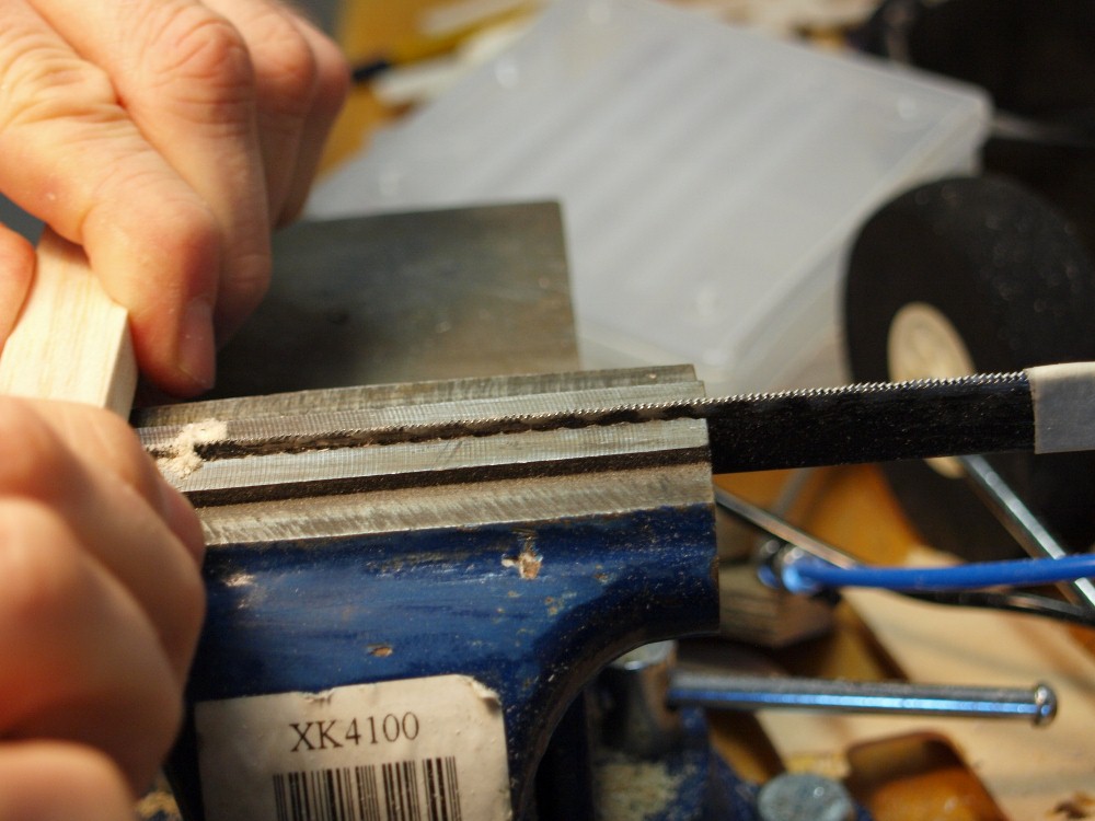

här syns sågen; 2 bågfilsblad som tejpats ihop och skruvats fast i ett skruvstäd så att de sticker upp 2-3mm ger ett 2-3mm djupt och ca 2mm brett urtag

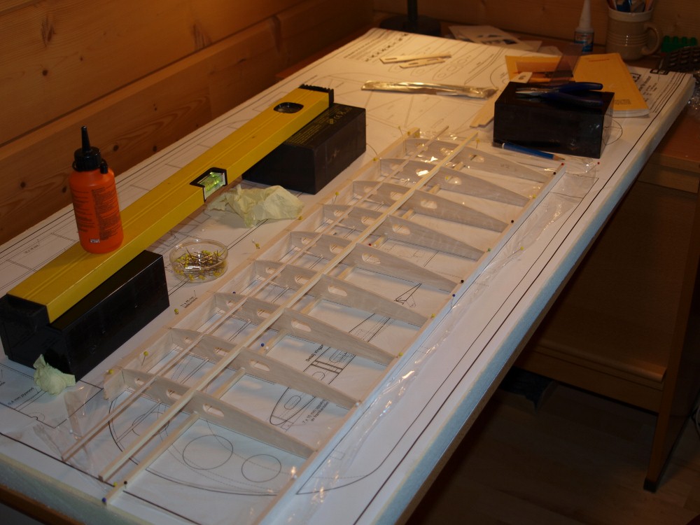

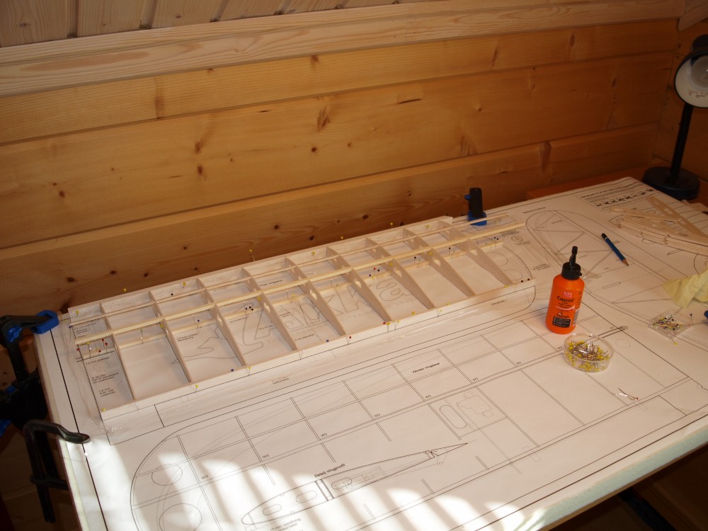

min högra vingpanel limmas

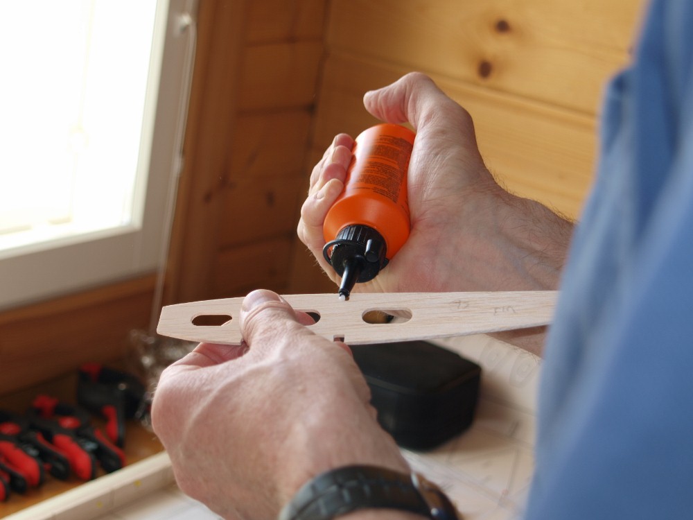

här limmar farsan sin högra vingpanel

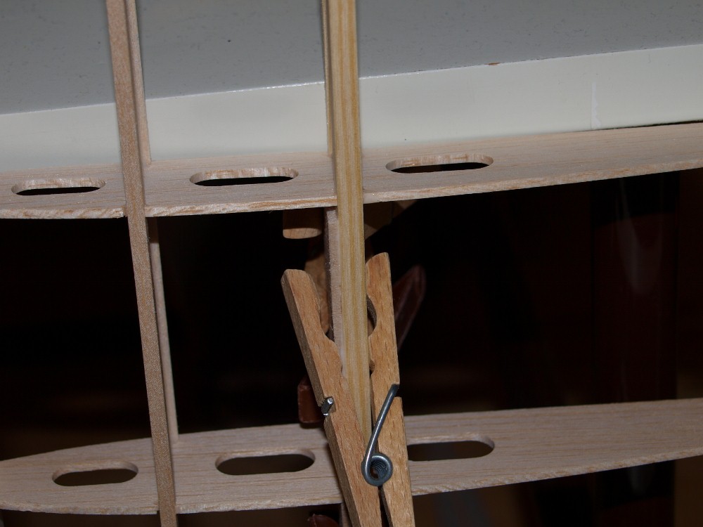

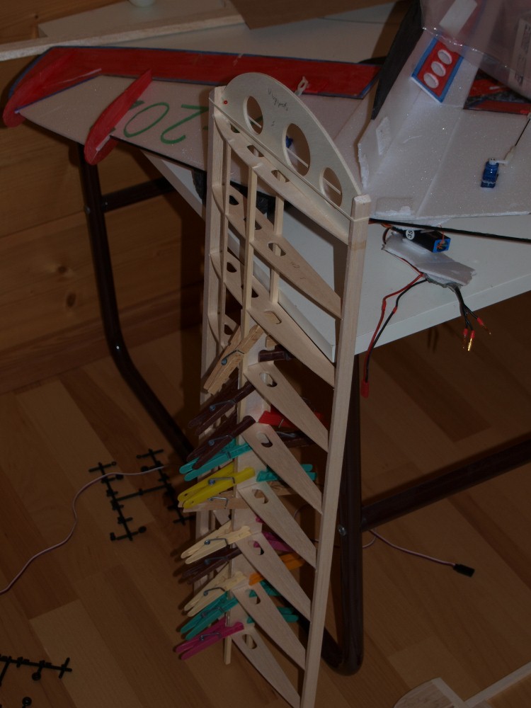

"webbarna", alltså 1.5mm balsa förstärkningarna med vertikalgående fiberriktning som håller ihop dom två huvudbalkarna ditlimmade, tur man hade många klädnypor :shock:
