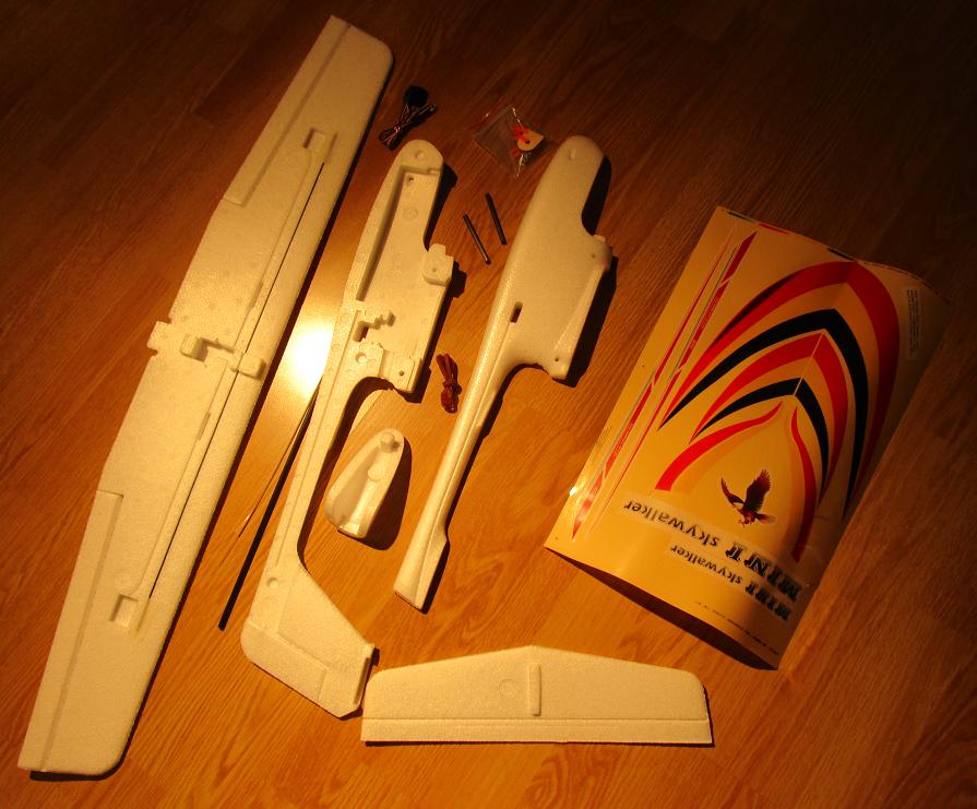

Har skurit bort alla ojämnheter och gjutfransar.
Liten nätt låda den kom i.

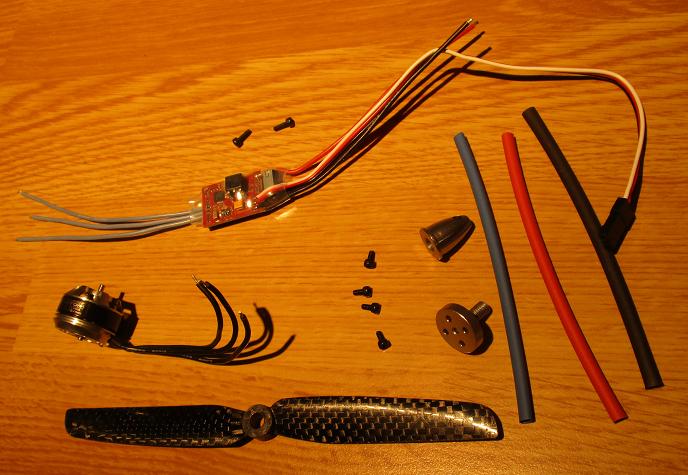

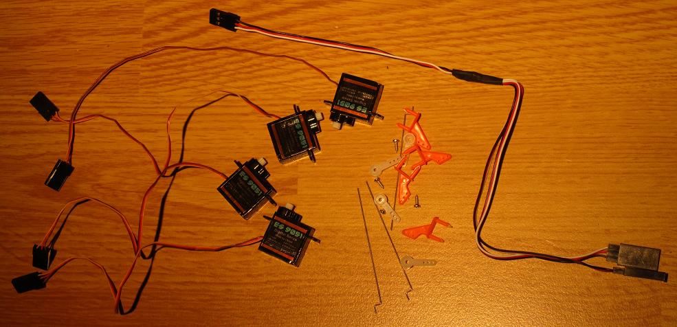

Delarna
Har redan börjat montera ihop flyget. Limmat ihop lite o så.
Nedan lite bilder på delarna, hårdvaran, en del av elektroniken osv.

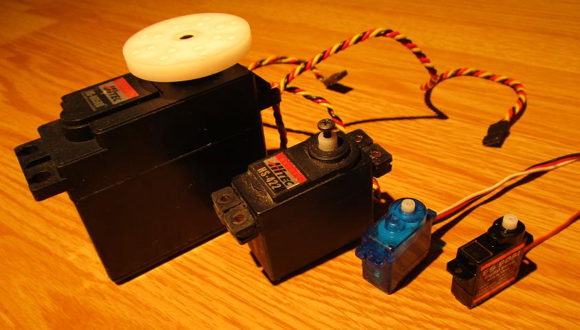

En jämförelsebild mellan ett jumboservo, standardservo, submicroservo och nanoservo.
Jag hade förut MiniAPM i en EasyStar II och jag störde mig på att jag inte fick rum med allt i den (hade även OSD i den).
Och nu har jag ett ÄNNU mindre flyg som ska ha samma setup, nästan. Vet ej hur jag tänkte... men det går nog. ;-)
Får se om jag sätter MinimOSD'n i denna. Flygtid borde bli ca 20 minuter med 3S 1300 och med den hastighet den får
med den vikten den får... så borde den kunna flyga ca 14 km.

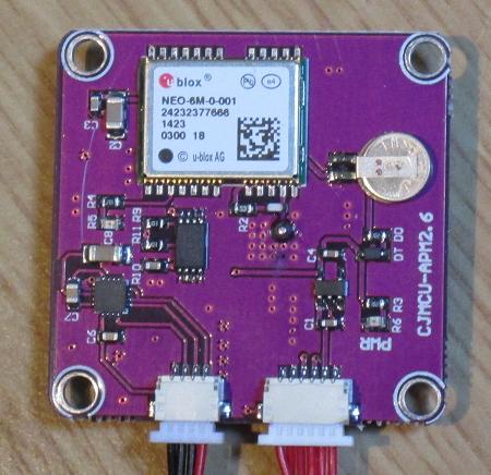

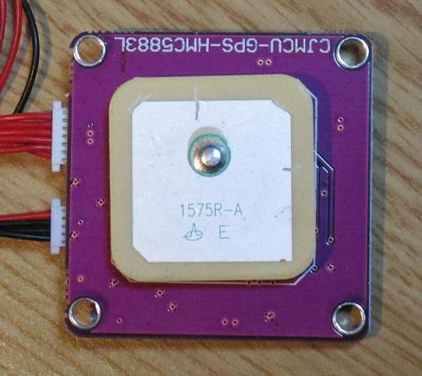

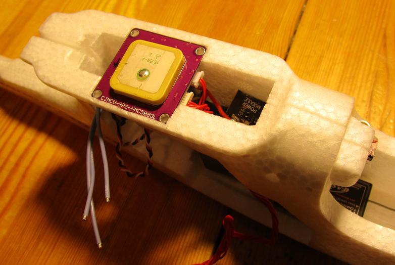

Har nog donat vidare med denna... men fastnat på en sak. Vilken riktning ska kompassmodulen monteras i flyget?
Ännu en orsak till att alla kopior och sånt man köper från eBay, Banggood osv är dyra att ha att göra med.
Kanske inte i pris, men tid!!! Hur svårt kan det vara för en tillverkare att sälja en GPS-modul med inbyggd kompass,
utan att märka vilken väg modulen ska vara?
Tumregel och generaltips: Köp bra grejer!
Den ser ut så här btw:
Satellit-mottagaren på ena sidan (spelar ingen roll gällande riktning): http://img.dxcdn.com/productimages/sku_303679_1.jpg
Kompassen (ett litet chip uppe till vänster på kortet): http://cdn.shopify.com/s/files/1/0672/9 ... 1476092000
Jopp, jag kan koppla upp allt och testa, men det borde ta mer tid än att hitta en beskrivning på nätet, tror jag...
Bilder på den jag har:
 Post subject: Re: Mini SkyWalker Mini APM
PostPosted: Sun 30 Oct 2016, 10:26
Nå... man kan ju söka på chipet så löser sig allt?
L833 2108
Och hittar massor med text:
https://www.aliexpress.com/item/10pcs-1 ... 123.nsE88F
Men inget om riktningen. :lame:
Efter ca 1h letande så hittar jag nån med samma problem (kinesiska kopior finns i en miljon utföranden så det finns sällan dokumentation):
http://api.ning.com/files/uHRAM*dGlS*rF ... orient.JPG
och
http://api.ning.com/files/uHRAM*dGlS8g8 ... tation.jpg
Så nu vet jag att L'et i chipets namn ska vara FRAMÅT!!! Observera då att jag hittat flera ställen där det framgår X och Y och att pilen på Y pekar åt ena hållet innebär inte att framåt är åt det hållet, utan andra. Dvs Y-.
På denna GPS/Compass-modul så är kompassen på undersidan, men det är då allmänt känt av alla som håller på med ArduPilot att man då ska ställa in kompassen enligt 180 grader ROLL när man ställer in och kalibrerar kompassen. Så NU kan jag äntligen fortsätta med Mini SkyWalkern. :-D
Sen återstår det att se om elektroniken på GPSen vänder detta före den skickar ut signalen...
Sa jag att man aldrig ska köpa kineskopior? Har du för lite att göra/har för mycket tid över... go for it! :twisted:

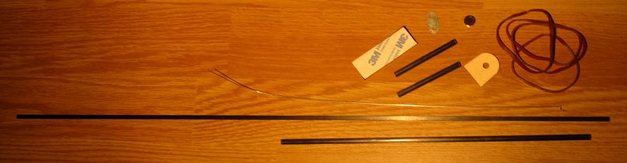

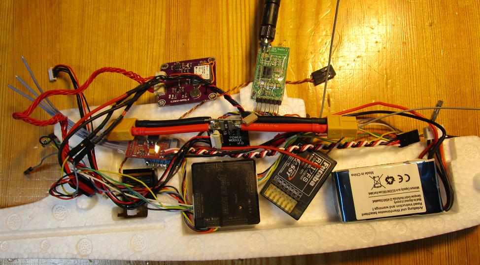

MiniAPM-paketet!
Som RC-flyg så innehåller detta flyg bara följande: LiPo (väger 64 g) + ESC + Motor + Mottagare + 4 st servon
Som APM-flyg så innehåller det även: MiniAPM + PM + GPS/Compass + Telemetri + Brygga (detta väger 78 gram med antennhölje + tjocka LiPo-kablaget på PM + 2st XT60 mm).

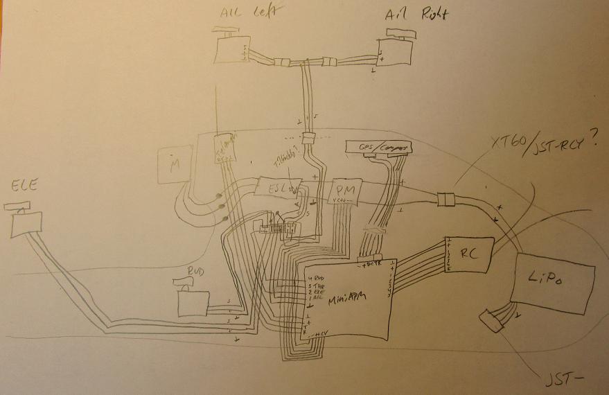

Bäst skissa lite...
Nog ska det väl få rum? :shock:

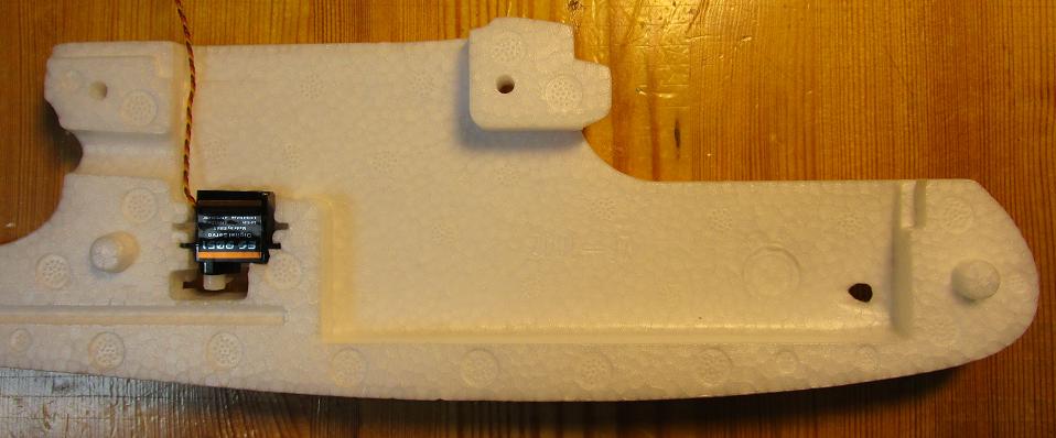

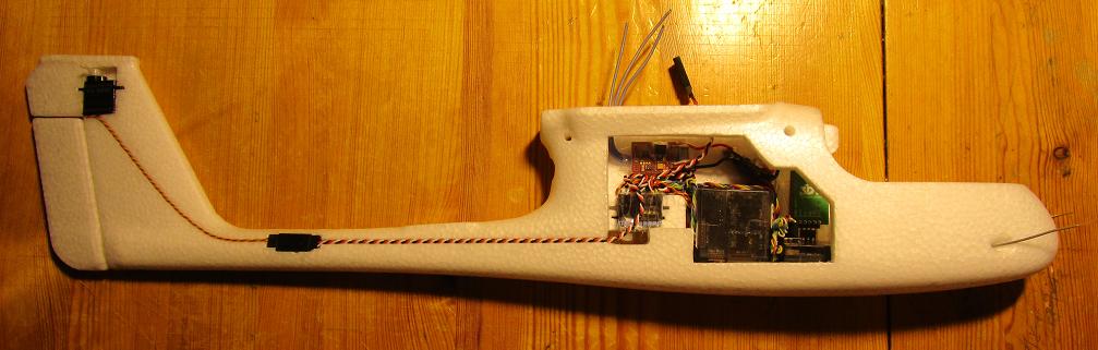

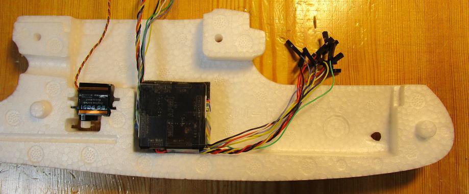

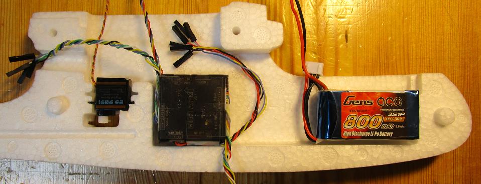

Är väl bara att börja... sidoroder-servot på plats...
MiniAPM v3.1 på plats...

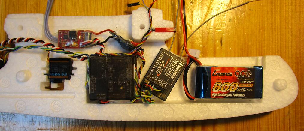

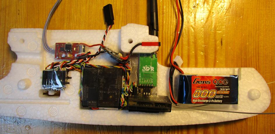

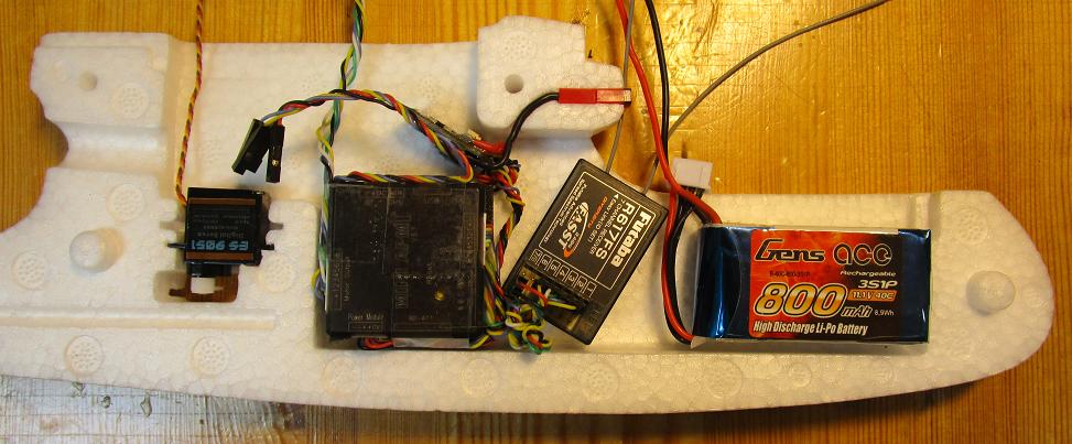

LiPo på plats... blir bara mer och mer trångt...
Futaba-mottagaren på plats (den väger nästan bara 10 g)
Plug n ... JST-kontakt på plats...
Lödde bort feta kablarna och XT60 från PM... nu på plats...
ESCen på plats...
Bryggan...

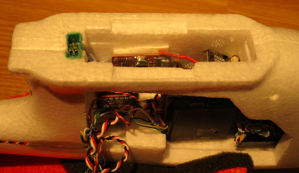

När telemetrin skulle dit så vart det för tajt... så jag fick möblera om lite...

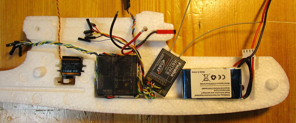

Börjar bli dags få dit andra halvan av kroppen... men lade dit en lucka för att komma åt...
Kabel och kontakt är försänkta och övertejpade med genomskinlig tejp, måste va slätt juh.
Konstaterade nu att jag stängt in USB-kontakten efter att ha lagt PM i vägen...
och så kom jag på att kanske GPSen blir i vägen också... får väl hitt på nåt bara... vilket är det roliga.
MiniAPMen ligger på en mjuk bädd så den går ju att bända på rätt bra.
Blir allt tungt? Hm... finns de som flyger med 1600mAh-LiPos som borde väga ca 60 gram mer.
Och eftersom jag plockat bort en del grejer från APM-paketet så borde jag hamna på rätt okej vikt.
Flera har sagt att den flyger bättre med lite vikt. Så det blir nog bra detta...

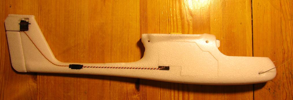

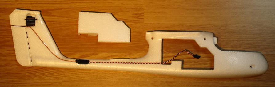

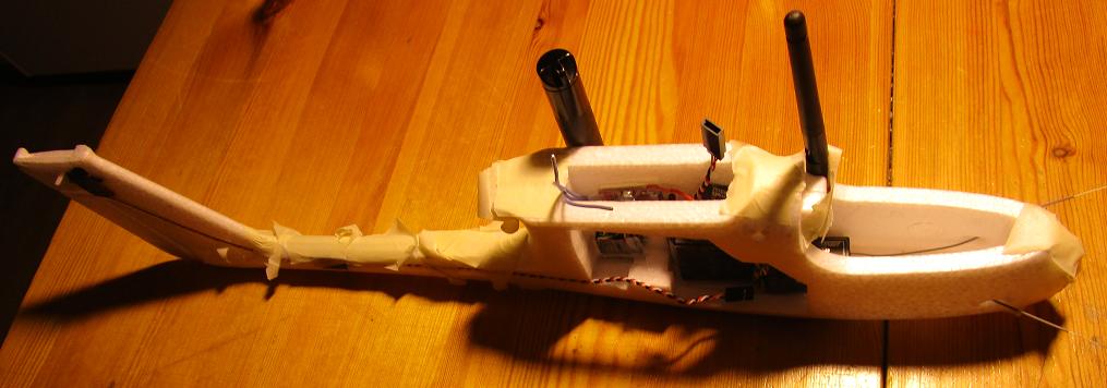

Halvorna ihoplimmade. Målartejp är bra att hålla ihop EPO/EPP med när man limmar. Keep it simple.
Blev ju rätt bra. Luckan ska fästas med sån där "flik"/läpp och sen en magnet, tror jag.

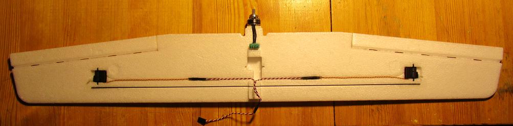

Vingen så gott som klar med servon, kablage och motor på plats samt även kontakten.
Motorn sitter på vingen!!! Vet inte hur de tänkt. Har funderat mycket på hur man skulle göra om... har en plan.

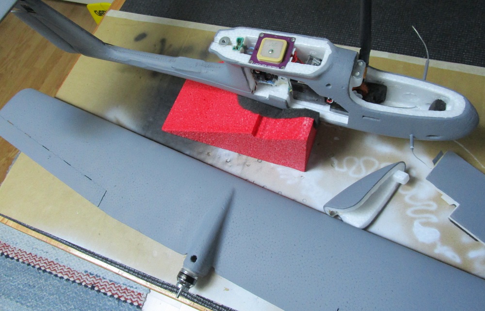

GPS/Compass på plats inskuren men vet ej om är rätt väg än, får testa sen. Den ser stor ut i detta lilla flyg... :lol:

Stabben är på plats
Har gjort en läpp i framkant på vingen för att kunna fästa den i kroppen samt limmat fast en MPX-kontakt
med epoxy i kropp och i vinge. Vingen sitter alltså inte fast med gummiband enligt original, utan med "läppen"
+ MPX-kontakten + skruven. Klart bättre och snyggare. GPS/Kompassen är fäst på plats. Den gick att
kalibrera med roll 180 och yaw 90 så den kan man ju ställa hur man vill.
I det stora hela är den färdigbyggd, men återstår nog en del ännu innan den är flygklar.

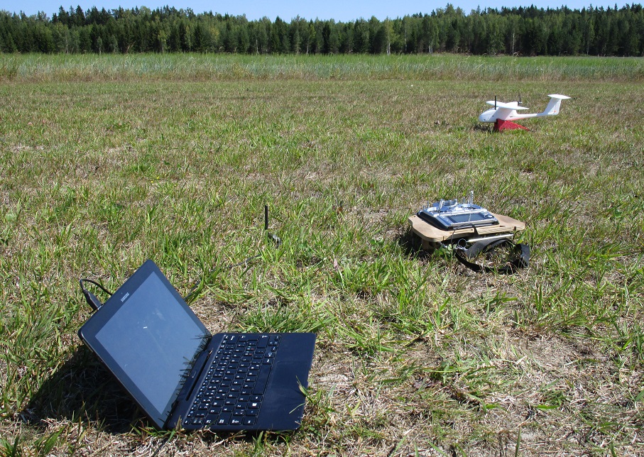

Klurade länge på varför jag inte fick in satelliter på GPSen, men sen slog det mig...
satt vid en Win10-tablet för GroundStation som kör på Wifi här hemma, så den störde
ut GPSen vilket Wifi gör. Slängde in flyget i annat rum, funkade direkt. Dah.

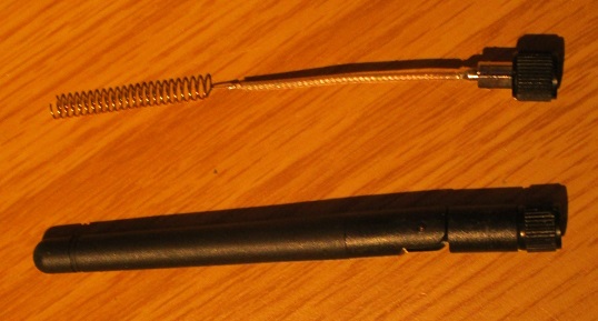

Provade skala av en skadad 433MHz-telemetri-antenn men den var väldigt skör så
det går ju inte, två väldigt klena lödplatser som kommer brista vid minsta beröring.
Se bild nedan.

Flög denna 14 juli...
Kunde konstatera att alla grejer i flyget nog ligger för nära varandra så tex telemetri är rätt så dålig samt att något är vajs när man ska flyga efter waypoints. Den sticker iväg i samma riktning man är i när man aktiverar ett mission. Så hm hm på detta flyg... hade vart kul om det hade fungerat. Kanske felsöker vid tillfälle, kanske jag missat nåt. Hade planer på måla flyget matt-ljusgrått med lite vit text, UAV-look. Men vad göra med flyget? Det flyger bra i manuellt läge men riktigt stabilt i Stabilze-läget och FBWA (som kräver lite tweak än med utslagen). Mjäh...

Flygklar. Flyger fint i stabiliseringslägen, är liten och nätt. Men när jag slår om till Waypoint så riktar den nosen uppåt en bit och sticker iväg, inte ens åt rätt håll. Ingen aning vad den får för sig då. Från början var den tänkt som USB-minnes-fraktare istället för Dropbox, hähä. Tanken var att när WP-flygningen fungerade så skulle den målas matt ljusgrå och efterlikna dom där små som USAs armé flyger med (UAV på dryga metern är dom egentligen). Målet var att bygga in en controller kompakt och lätt och ändå hålla allt lätt och att det inte syns så mycket på utsidan, förutom telemetri-antennen som säkert går att minimera och dölja om man vill. Kan ju skippa telemetri och GPS och istället sätta FPV på den, om nån vill köpa och göra det. Men behålla stabiliseringen.

Då har denna flugits i år
Flög väl dryga 14 minuter med den och då med 3,80V kvar i acken efteråt.
Nästa steg är nog att då den målad, tänkte provmåla med nya airbrush-färgerna, så den blir grå av något slag.
Skulle helt klart flyga bättre med en Pixhawk (finns små sådana), men det är inte värt tiden att lägga ner på den.
Så den får vara en nätt slöflygare när det inte blåser.
Den har ju bra stabilisering av olika slag.
RTL med egentligen, den har ju GPS.

Målad!
Har ju länge velat ha denna grå och nu är den grå! :mrgreen:
Maskerade och har airbrushat hela vilket gick bättre än jag trodde.
Jag blandade vitt och svart och tyckte jag fick fram en bra nyans.
Efter det torkat vart det mycket mörkare, men klart snyggare.
Allt det svarta är klibbor samt textiltejp.
Och så har jag skrivit med svart tusch lite här och där på skoj.
