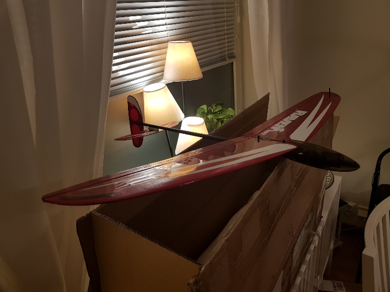

Denna är ju flygklar.
Dock har jag läst att gångjärnen till skevroder är alldeles för hårda och knäcker servona.
Så jag ska byta till tapegångjärn.
Utrustning i den idag är.
3 st emax es9051 digitala servon
1 st Lipo nano Tech 1s 350mah
1 st spektrum ar400 utan skal.
Flygvikt 156gram.
Då jag tänkte byta radiosystem ska en frsky-mottagare monteras istället:)
Jag har bara testglidit den i hemmet än så Maiden återstår

156 gram och 1S 350 mAh? Låter som flyget är mindre än ett depronflyg!! :shock:
 Post subject: Re: Kortaste byggtråden. H-King Raven 990mm
PostPosted: Wed 20 Mar 2019, 21:00
Posts: 889
Kör: Halta Lotta
Det är ju en mini DLG så låg vikt är viktigt ;)
Lipon väger bara 15 gram och den balanserar på angiven cg :)
Glidtalet är ju sådär egentligen. När jag släpper iväg den löst så landar den efter ca 1,5m från 50cm höjd.
Men då är det ju utan fart :)
Hur som. Bortsett från byte av mottagare så är den helt redo för Maiden nu.
Det gamla hårda tunga tjocka tapegångjärnet är borta och ersatt med tunn lätt kontorstape :)
Ska nog göra en maiden före mottagarbytet så jag vet att den är hel innan jag spenderar mer

Nu har jag gjort Maiden på denna. Den flög bättre med 2 småstenar i nosen.
Är man försiktig med utslag kan den hålla sig ganska länge i luften.
Behöver byta mottagare så jag kan ha en bättre mixer för flaperons kombinerat med höjdroder för att få ordentlig höjd vid kast.
Stjärtfenan lossnade vid sista landningen så där ska några droppar lim appliceras
