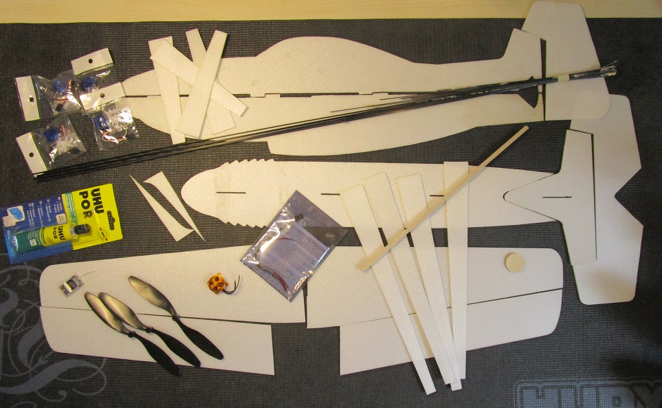

Kom över ett färdigt utskuret paket igår, depronflyg från den tiden då vi byggde flyg av 3 mm vit depron.
Det var då Mustang Sally, X-202 och Double Trouble som gällde. Jag vet inte ens vad det är jag köpt.
Köpte 4 st 5g-servon. Har Futaba 2.4GHz FASST-mottagare för depronflyg och en bunt 2S-ackar.
Men jag saknar motor, ESC och kanske propellrar. Kolfiberlister har jag säkert nåt kvar från förr.
Länge sen man flög depronflyg.

Vad jag har:
- Servon (skaffade fyra, men det ska väl räcka med tre)
- Futaba-mottagare
- 2S LiPo's
- Borde även ha en hel del kolfiberbitar, har ju haft Mustang Sally's förr så jag borde ha rätt delar
- Behöver motor, ser ut som flera använt P.E.M. 2204/14-KV1400 80W eller liknande, nån som har?
- ESC som räcker till den motor jag skaffar, vi brukade ha 6 och 10A om jag minns rätt, nån som har nån lätt?
- Propellrar, 8x4.3" slowflyer verkar ha varit rätt populär, nån som har?
- O-ringar för att fästa propellern på navet (navet behövs väl också), kanske jag har O-ringar...
- Fibergångjärn minns jag att funka bäst, gav inget flutter.
Målas? Tja, varför inte...

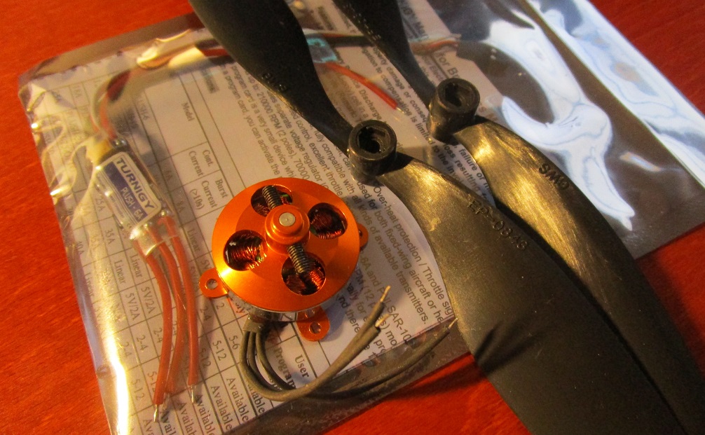

Marcus G hade nog hemma han, så nu har jag motor (Turnigy 2204-14T) + ESC (Turnigy Plush 6A) + 2 proppar (GWS 8x4.3").
Så det närmar sig...

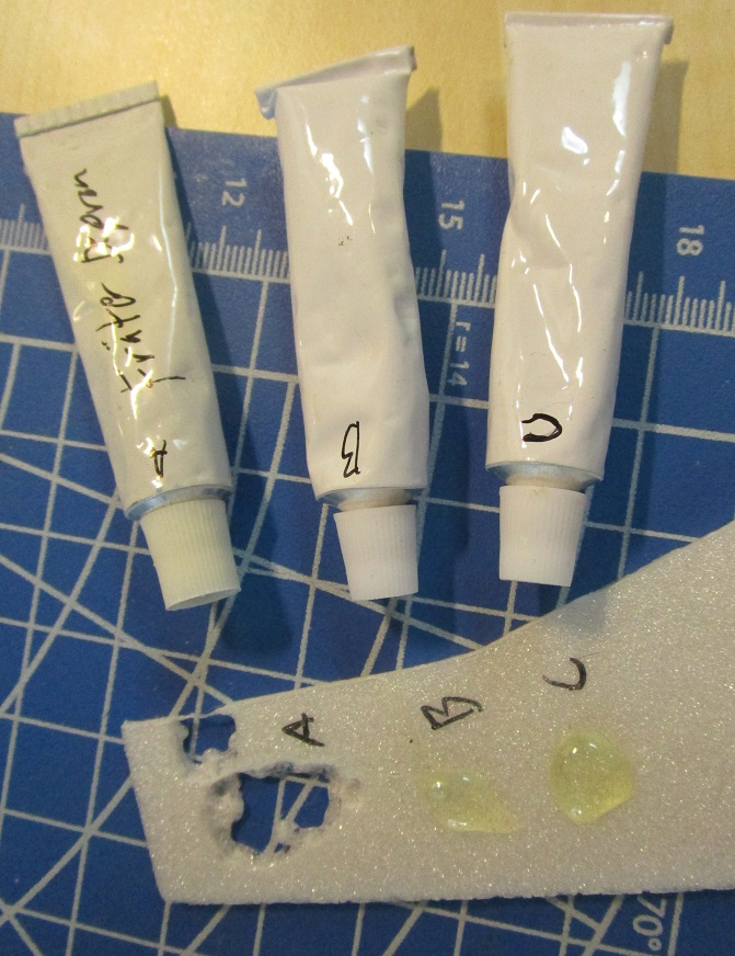

Men före det så tänkte jag se om jag kunde använda nån av limtuberna som kommer med diverse olika flyg från ostasien.
De flesta hade torkat, både använda och oanvända. Men tre av dem funkade, så jag lade lim på en depron-bit för att se hur de betedde sig.
Jag kom rätt snabbt fram till att limtub A inte ska användas för att foga samma nåt... :mrgreen:
Konstaterade att de andra limtubernas lim inte torkade på evigheter, så det blev UHU Por som vanligt, funkar klart bäst.

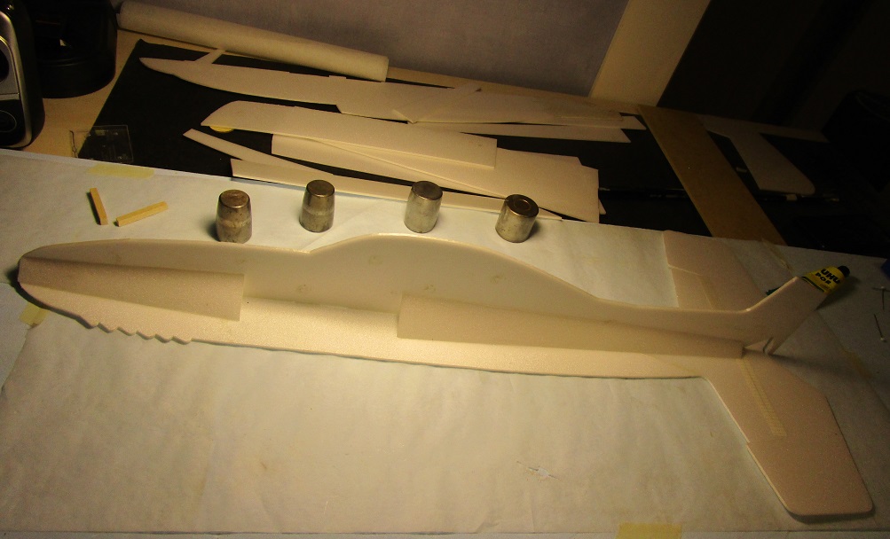

Limmade ihop "bottenplattan" med bakre bottenplattan. En del var skadad i mitten, bytte ut en del, syns ändå inte sen, blir övertäckt av andra bitar.
Limmade sen på ovandelen och höll den rak.
Limmade fast de två övre hårdbalsabitarna för motorfästet i nosen samt de fyra vinklarna för att skapa stadga i ovandelen av kroppen.
Jo och så hade jag tejpat fast höjdrodret på ovansidan med
fibertejp.
