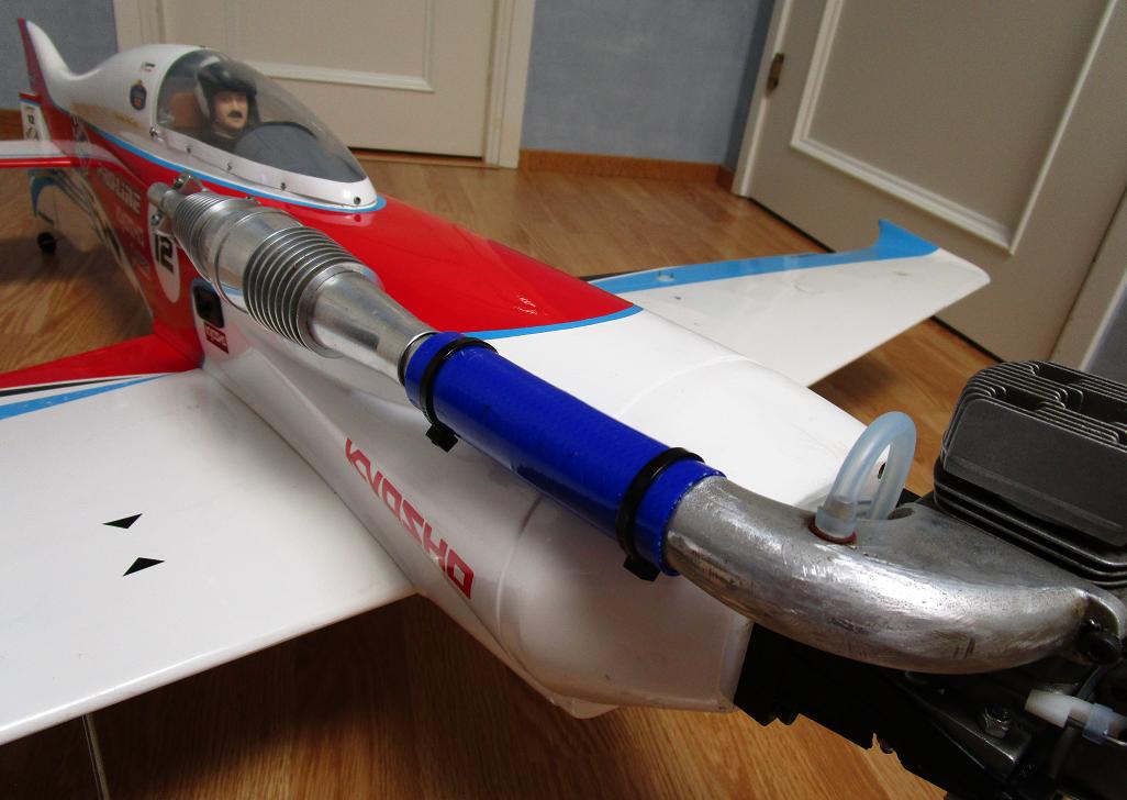

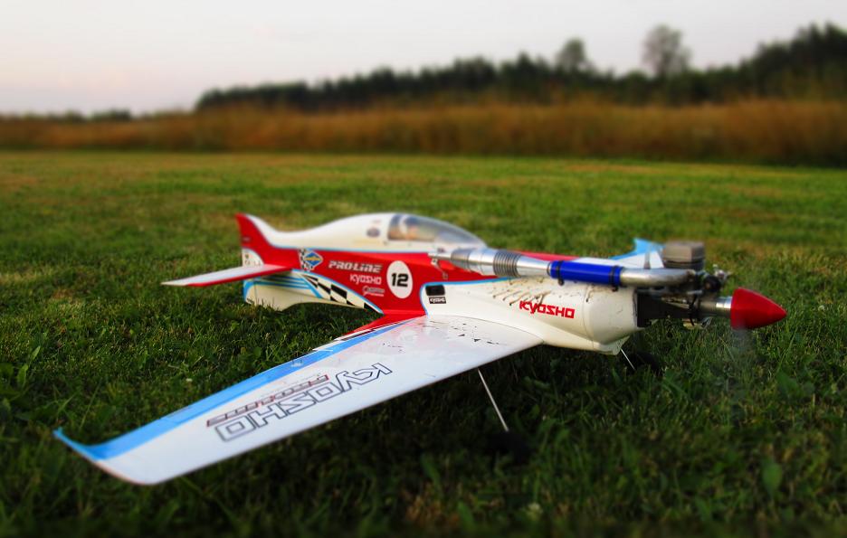

:-D Det tog sin tid... den har vandrat runt lite och den hade blivit bara mer och mer sliten, men inte flugit nåt mer. Nu är den fixad och flygklar. Det är lite pyssel få rishögar som saknar delar klara. Rengjort, strykt, lagat, limmat, fixat cockpit och pilot, ackvarnare, ställt in alla servon, fixat så allt går smidigt utan glapp, ny balanserad målad propeller, spinner, ny avgasslang av rätt sort, 2.4GHz Futaba R617FS-mottagaren är i, även ett 4,8V NiCd (inget LiPo här inte), strömbrytare med ladduttag, målat lite här och där (hjul och annat), balanserad till 75 mm (65 enligt manual, men det verkar framtungt och på ett forum läste jag en som använde 80-85 för att han tyckte den flög så otroligt framtungt med 65, så det blev mellan). Den saknar noskåpa tyvärr, och även hjulkåporna. Annars komplett. Tror ni den flyger? =) Den väger nu komplett med allt på plats och tom tank 2894 gram (med ca 80 gram i blyvikter i nosen som tas bort för balansering då den lär ska vara framtung nu) Den har en SuperTigre G-75 2-takt metanolare i nosen. Futaba-servon runt om. Vajerstyrning på roder.
Återstår:
- Glödstift vet jag inte vilket jag ska använda ännu... Jag har Enya 3 (motsvarar OS A8) hemma och ett längre som är noname. !?
- Roderutslagen vet jag att den är känslig på, så jag kör på känsla, dvs inte så enorma på detta flyg, det rollar jäkligt snabbt på utslag.
- Rollbalansering borde jag göra, men den är inte så farlig nu med pipan på ena sidan och acken på andra, får se vid flygning.

Idag (onsdag 6e) vart det en sväng till Djäkenfältet med Kelly F1.
SuperTigre G-75-motorn startade fint och skruvade lite och så gick den ännu bättre.
Sablars jäklars va den låter! Och va den är rapp och ilsk!! Helt klart en av de vassaste
motorerna som vart på Djäkenfältet. Den låter som "Tutan" om alla minns?
Men den är kvick, alltså 0-100 vid taxning tar inte länge, för att vara en metanolare. :-D
Den smetade ner rejält. Det läckte överallt runt den där värsting trimpipan.
Så flyget var inte direkt rent eller okladdigt efter en tank. :lol:
Nåja, motorn verkade gå bra, även när jag gasade på med nosen rakt upp (höll den så).
Och så startade jag och flyget lättade så fint, lite intrimningsbehov, men inget våldsamt.
Sen stannar fanskapet till motor och så dalar den ner i veteåkern direkt söder om fältet.
Jag flög alltså typ 100 meter. Blir nog sätta på originalpipan och få flyget att flyga bra
först, sen blir det buspipan igen. Fick tips om att lägga motorn liggande åt höger och
sätta dårpipan under flyget istället.
Tanken sprack förstås, den var lite sliten före, så jah, inte höll den.
Finns alltså lite pyssel på den, men upp ska den. =) Men nu är andra saker på byggborden
så den får vänta.

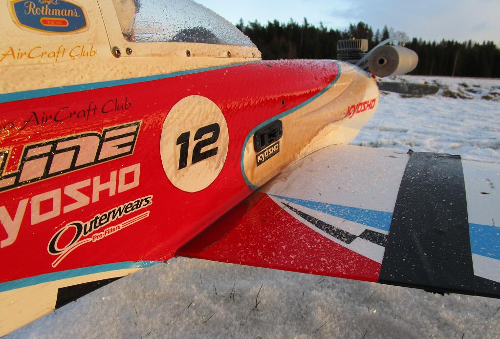

Nu har den flugit. =) Twice!
Lika bra anteckna här medans man minns:
Satte på originalpipan. Motorn gick bra bara den vart varm. Törstig va den,
men jag tror inte den är så inkörd än heller å andra sidan.
Första starten dog motorn och flyget landade direkt i åkern efter några meter.
Åkrar är stenhårda på vintrarna. Ena landstället knäcktes.
Lagade med svart silvertejp och så upp igen och nu flög jag. Ylade på som
sjutton och hastig runt åkern var den. :-D Pulsen steg och man påmindes
varför metanol är såå mycket roligare att flyga än elskit. Detta flyg passar
dig JS, du brukade gilla denna typen av flyg. Landade i slutet på banan och
tippade på nosen så andra landstället for. Sablars!
Tejp. Och så upp igen. Denna gång med klippt propeller så den var inte liika
vild, men flög fint ändå. Landade efter ett tag och åter igen tippade den på
nosen. För mycket snö antar jag. Hjulen borde vara längre fram.
Jäkligt rolig att flyga, behöver lite fix inför nästa gång. =) Den flög rätt bra
också och hade inte några klipptendenser eller stallproblem så länge jag flög.
Inte ens dödsspiral-tendenser fast den kastade vilt med stjärten när man
gjorde väldigt snäva svängar. Rapp motor och rätt stor vingyta gör susen.
Flyget kunde även flygas långsamt, men det är bra fart på flyget vid landning,
dock inget problem för nån som flugit metanolare förr. Den är lätt dubbelt snabbare
vid landning än en metanol-trainer.

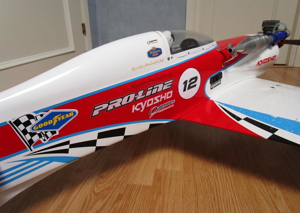

Fix till nästa gång:
- Avgaspip om det går.
- Skruva fast ljuddämpen lite bättre
- Byta propeller
- Spänna sidorodervajrarna
- Ändra om stagen till skevrodrena (har 65% D/R nu).
- Få stabilare höjdroder och mindre samt mjukare utslag.
- Lite baktung än, kanske därför den var känslig på dyk...
- Laga landstället eller komma på nån bättre lösning, de var största bekymret.
- Flytta strömbrytaren till andra sidan (bilden säger mer än 2 ord)
- Laga klädselskadorna (pga tejpningen och landställsproblemet).
Jah, det var väl dom "tre" grejerna man ska fixa tills nästa gång.
Flyget är nog till salu än, billigare före fix. Finns säljtråd. Roligt busflyg, flyger det gärna igen.
