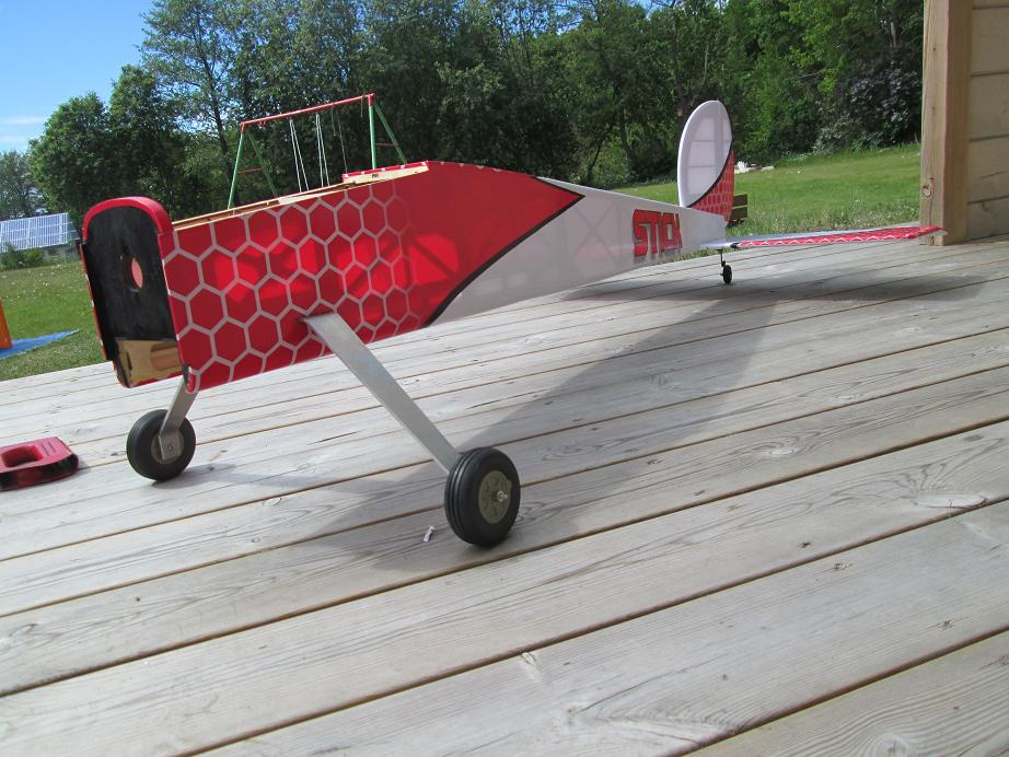

Bygget är igång!
Landställ monterat
Sporrhjul monterat
Servo i vingarna monterat
Stabbe och fena monterat
Roder skev höjd monterat och säkrat med ca lim

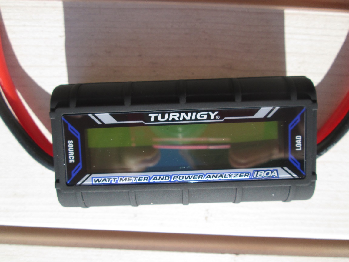

Priset står väl där i länkarna! Har köpt wattmeter så jag kan se vad det kommer att dra. Har inga värsting servon i flyget så det ska nog gå bra! Föresten så kommer jag nog att ha ett skillt batteri till mottagaren och servon :wink:

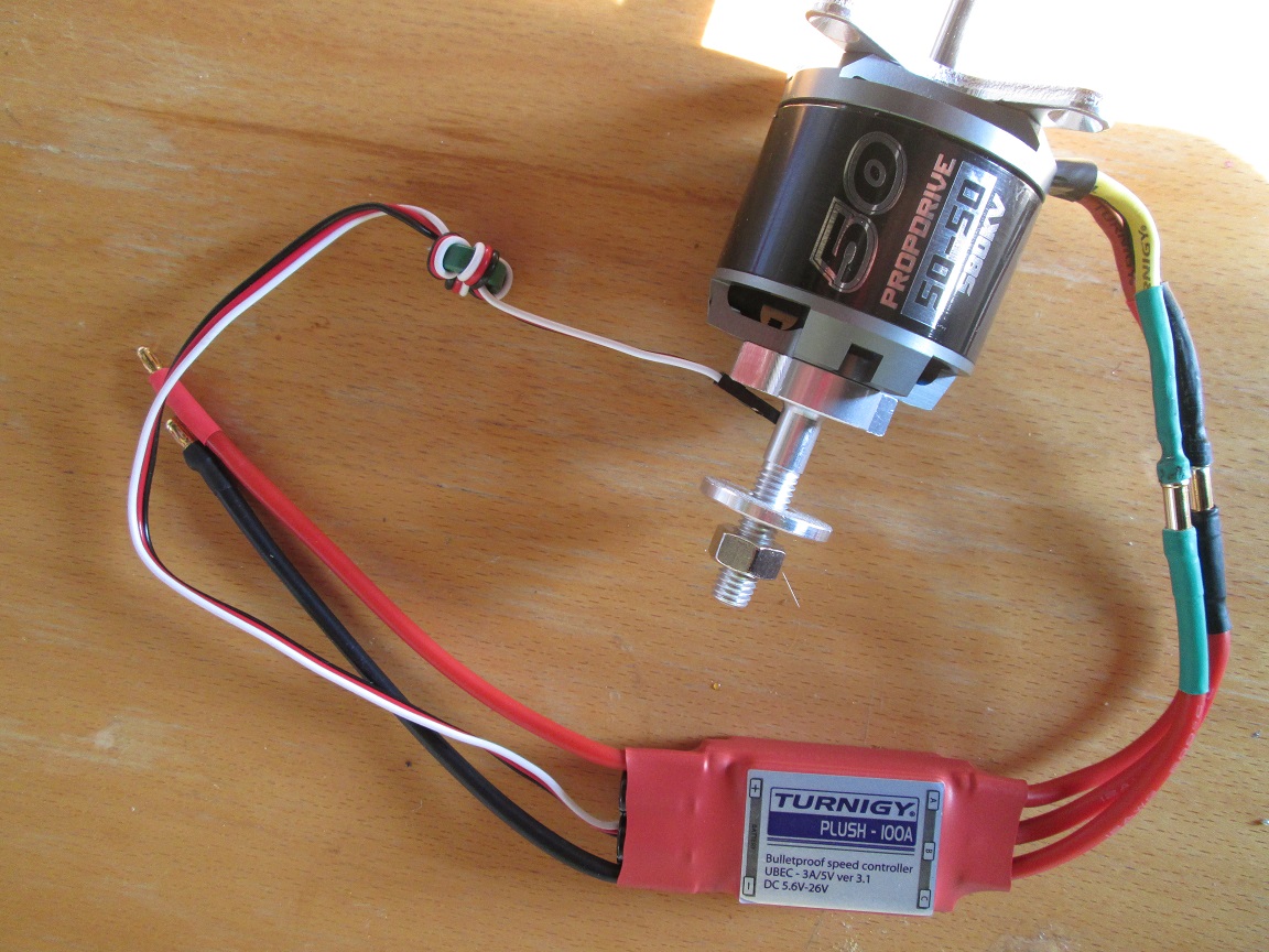

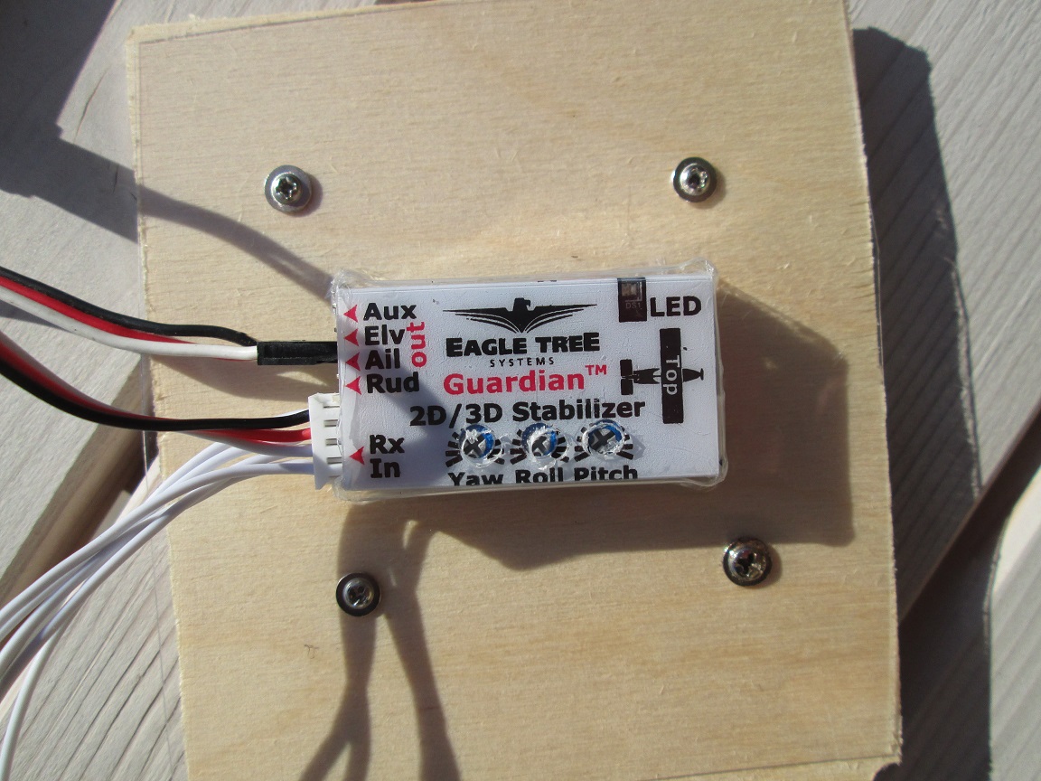

Nu har det kommit grejjor 8) Nu gäller det bara att hitta tid att börja mecka :wink:
 Post subject: Re: Stik 90
PostPosted: Wed 05 Aug 2015, 23:12
Det var en fet rova det du!
Men det saknas krympslang på kontakterna!!!
Du ska väl ha en UBEC i flyget också? 3A räcker inte långt.
Du har inte samma ESC som i filmen, du har ett vanligt Plush, är det nån skillnad?
Vet att Super Brain har en hel del extra funktioner, men kanske ej behövs.
