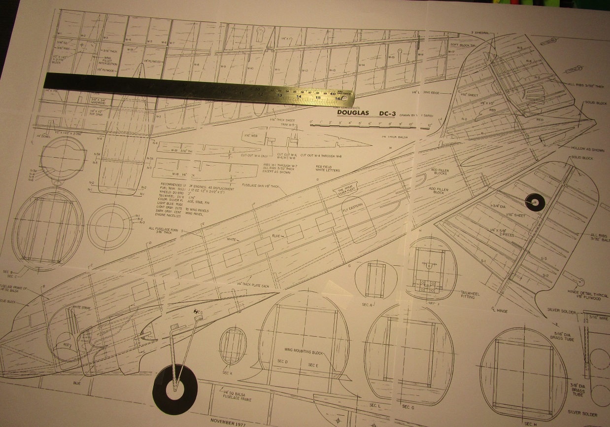

Några har pratat om depronflyg inför flygning i vinter, men jag har inget. Jag har en setup (motor, fartreglage, propellrar, servon, mottagare, 1x3mm-kolfiberlister, 1 mm kolfiberstag, ackar, JST-kontakter, 3 mm depron, osv), men inte själva flyget. Vad göra? Bygga nåt eget förstås. Och eftersom jag har ett dille för DC-3or så är det en sån jag måste bygga. :mrgreen: Dilemmat blir att de grejer jag har så passar ju inte, så de får bli till ett vanligt aerobatik-depronflyg vid tillfälle.
16 feb 2025 googlade jag och hittade ritningar på ett DC-3 RC-flyg (som jag nämnt i en annan tråd). Jag printade ut dem i nån passlig storlek på A4or för att snabbt få en början. Konstaterade att det skulle bli för smått. Började sen räkna på vilken storlek jag ska ha. Hur? Jag utgick från en annan DC-3 jag har som använder 8" 3-bladiga propellrar som inte tar i kroppen och det flyget har vingspann 1470 mm. Nå, då tänkte jag att det är för stort depronflyg. Så jag satsar på lite mindre. Det blev att fokusera på 7"-propellrar istället och då hamnar flyget på 1286 mm. Sen tänkte jag skala-ratio och eftersom riktiga DC-3an är 29 m i vingspann så delade jag det med 24, dvs skala 1:24 och det blir ju 1208 mm. Så får det bli. Ett vanligt depronflyg är ju runt 800-1000 mm så det gör inget att detta är 200 mm större, kroppen är ändå rätt kort på en DC-3'a. Räknade ut hur jag skulle ställa in utskrifterna från datorn så det skulle bli 1:24.
Jag kollade sen upp vad jag ska ha för elektronik till detta. Utgick från 7" 3-bladiga och att jag skulle återanvända mina 2S 360-450 mAh LiPo's från förr. Letade upp fartreglage, motorer, servon, propellrar, osv. Så nu har jag ett komplett paket som kan justeras bara jag får ordning på depronet.
Så jag skalade om utskrifterna och printade ut en till bunt A4or i rätt storlek och tejpade ihop dem.
Nästa steg är att skära ut delarna i 3 mm depron och se vart det hamnar. Delarna blir kropp + 2 vinghalvor + stabbe. Sen skär jag ut sidoroder, höjdroder och skevroder samt kompletterar med flaps om jag ska ha det. Behöver också motorgondolerna. Samt fairings (heter de så?), alltså alla delar som blir mellan vinge och kropp, mellan stab och kropp, mellan motorgondoler och vingar, osv för att styrka upp allt. Kolfiberlister kommer användas för stadga. Typ nåt sånt! :lol:
