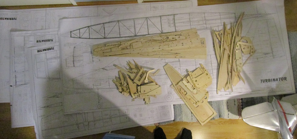

Men ikväll tog jag mig tiden att rulla ut ritningarna, öppna påsarna och jag trodde att det var nån plan med hur påsarna var uppdelade, men så var det inte.

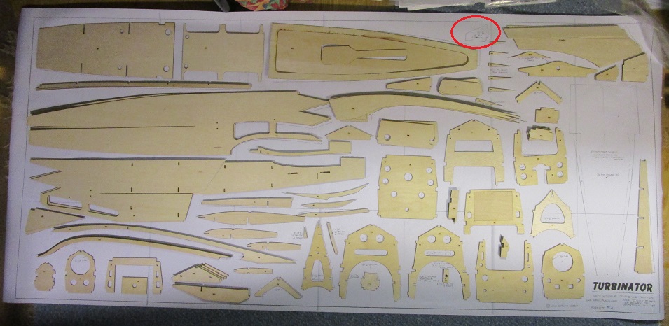

Här är alla fyra pappersritningar (typ 2 m långa som längst) med delarna utplacerade i högar enligt hur de kom i skilda plastpåsar).

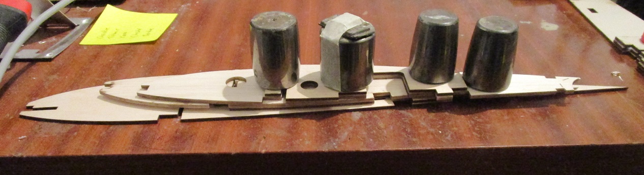

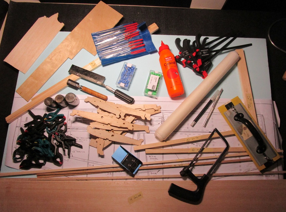

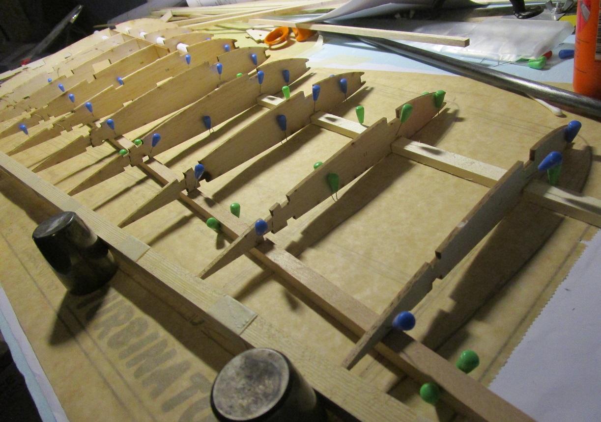

Kunde inte hålla mig. Jag gick igenom varenda del för att se att allt var med. Nån del fanns det för många av, nån del saknades det och nån del fanns inte alls. Men samtliga av dem är små och lätt tillverkade. De som skurit ut delarna (short kit'et är gjort av Fun Modelbau) så skickar gratis delar som är skadade och missade över hela världen. Men sånt besvär är det ej värt.
Har sett andra bygga detta flyg och de har en bruksanvisning, den fick jag inte med. Ska se om man kan hitta den på nätet. Fast med tanke på hur mycket man byggt flyg så borde man nog kunna få ihop även denna. Men det är tipsen och bra bilder på sånt man inte ser på ritningen som underlättar bygget man saknar.
Hur som... den är bra mycket större än jag hade tänkt mig. :lol:

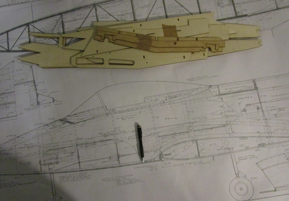

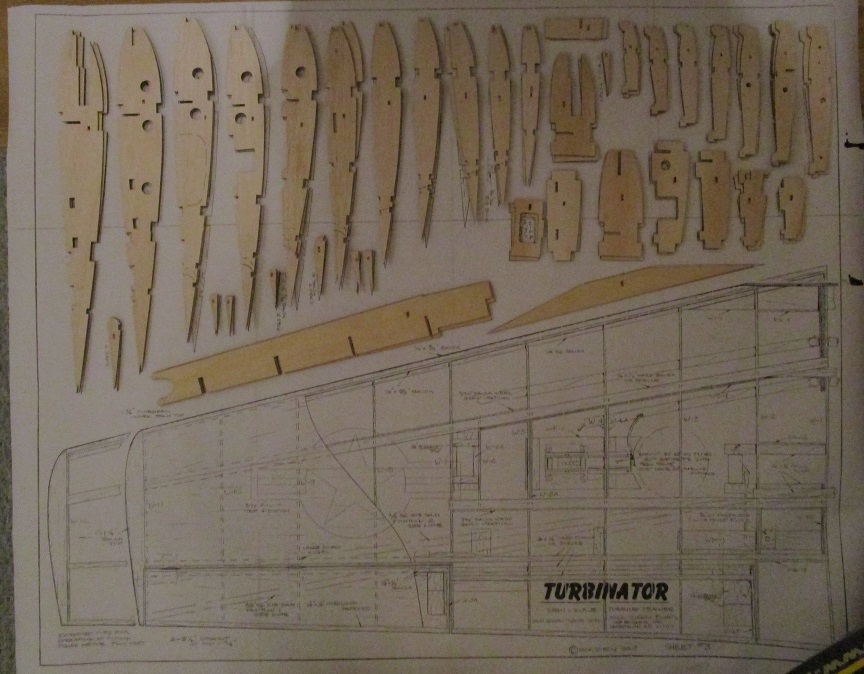

Och så spred jag ut ritningarna och placerade ut alla delar. Markerat med röd ring de delar som saknas. De som det finns för många av... dont care. Den stora delen på en av bilderna nere till höger är en plåt.

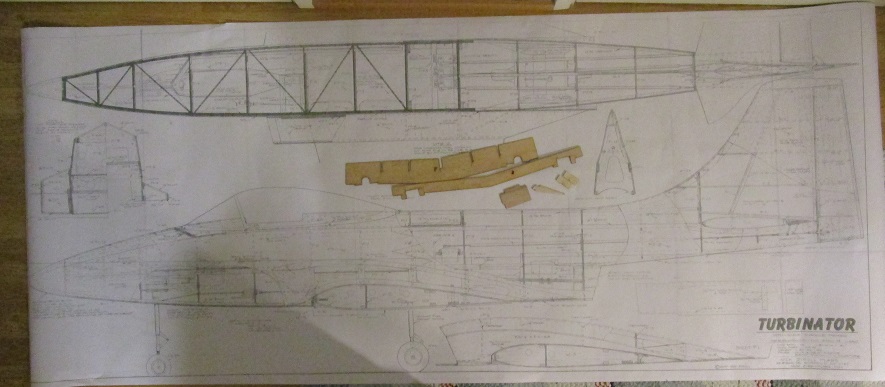

Och så vart det delar över, men de långa är vingbalkarna.
Ska kika igenom ritningarna lite noggrannare nästa gång. Den som byggt flyg förr så har säkert märkt att det saknas en hel del trä. Så är det. Short kit är bara laserskurna trädelar (plywood och balsa). Sen ska man köpa till ribbor samt balsaflak för att få ihop allt.

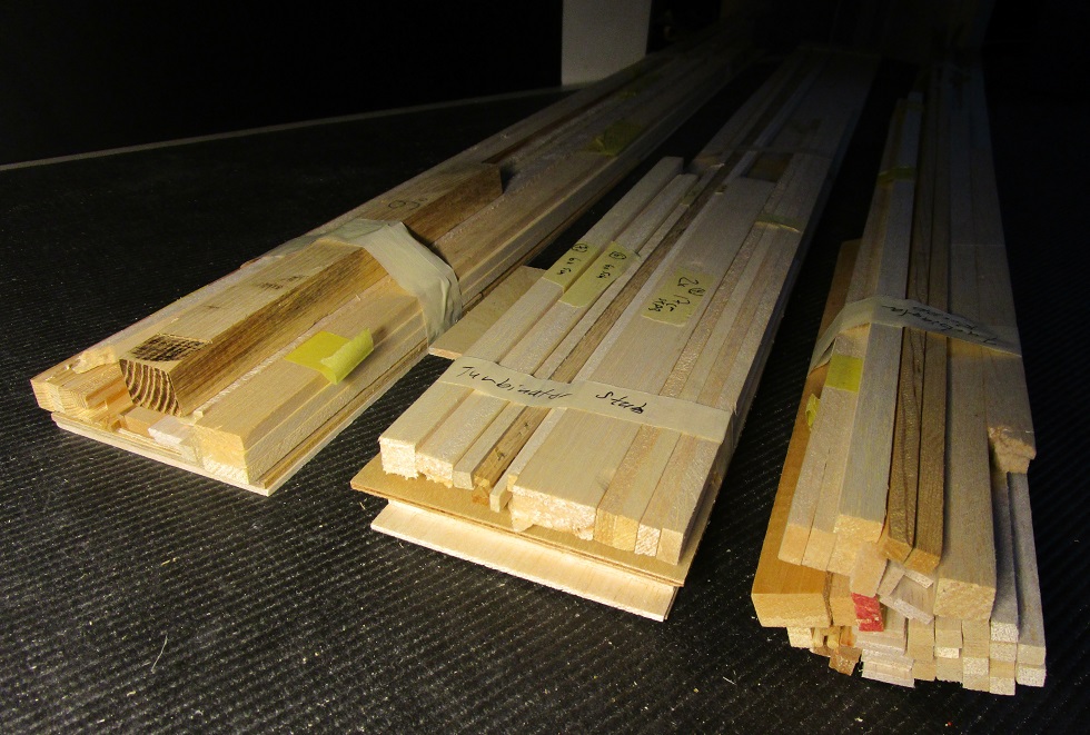

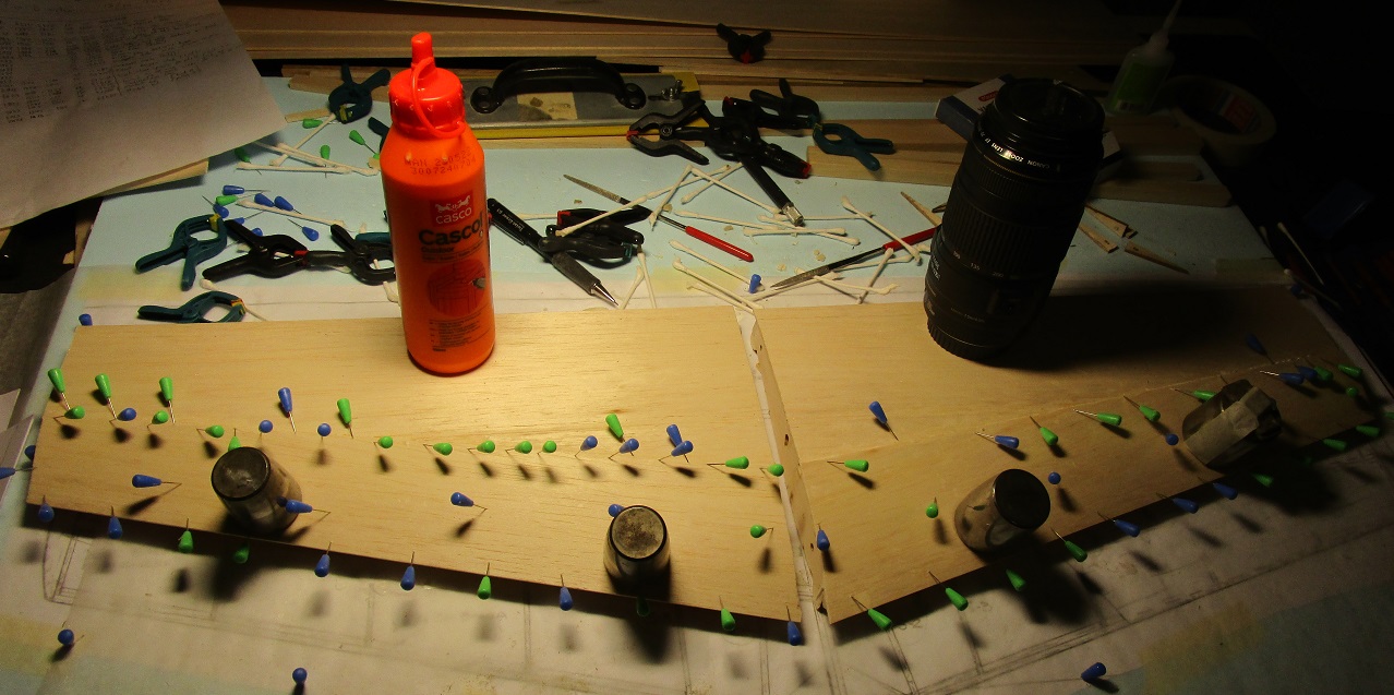

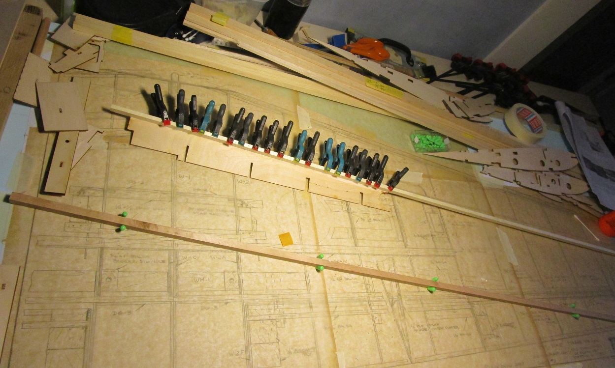

Eftersom Turbinatorn köptes som shortkit så kommer endast allt laserskuret med i paketet + ritningar.
Anvisningarna kom inte med, de fick jag av en vänlig själ i Sverige.
Sen återstår alla flak och ribbor.
Har grupperat dem efter byggritningen:
- Vingen högen till vänster - Denna saknar lite grand än som fixas till här på Åland dit norröver, men flaken för plankningen återstår (2,4 mm balsa, inte mjuk, men kanske medium eller hård).
- Stabilisatorn mittersta högen - Denna är komplett!
- Kroppen högra högen - Denna saknar fortfarande nog en del som fixar lokalt, men samma här, lite flak behövs för plankning, inte mycket dock (fena + upptill).
Jag brukar skriva upp arbetstiden på mina kit-byggen. Det tog 12,5 h att packa upp, gå igenom alla delar, kollat mot ritningarna vad som behövs, skapat lista (är ca 55 olika sorters virke utöver shortkitet), funderat ut mods där det går, kollat hur man kan bygga, kollat vad jag har i trälagret, kollat vad Jussi kan fixa här på Åland, kollat vad som kan tas från MBS, gått igenom alla delar inför sågning med Jussi, osv. Sen utöver det så har jag nu gått igenom hela högen med trä som tagits fram för att se vad som behövs i bygget. Bara det har säkert tagit över 5h till (måtta, materialkoll, sorterat, märkt, osv). Sabla massa tid än och inte ens börjat på bygget! :-D Det finns tydligen en materiallista i anvisningen som inte kom med...
Eftersom jag har allt till stabben så kommer jag mjukstarta bygget med den. Oklart när, men det kan bli i november tidigast. :mrgreen:
Vingen blir nästa bygge.
Sist kroppen.
Jag har ännu inte testat jet-turbinen. Den är färdig-"servad" förutom sköljningen. Sen ska allt monteras tillbaks på test-plattformen med nya slangarna.

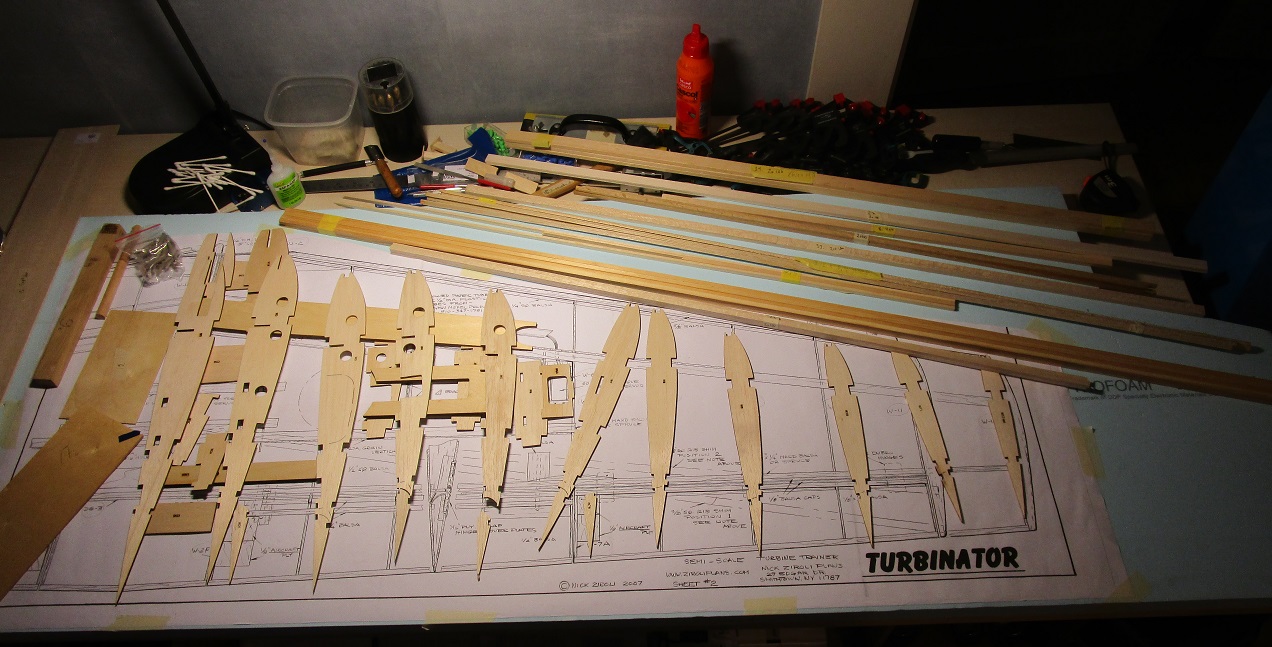

 Post subject: Re: Nick Ziroli Turbinator Sport Jet 72"+ (MickeM's)
PostPosted: Sat 09 Dec 2023, 09:40
Bygget har startat! - Stabilisatorn
Tog en blå Styrofoam 300 PL-A-N (XL-Bygg för flera år sedan), klippte loss stabilisatorn från ritningen och tejpade fast den och nålade fast smörpapper ovanpå det. Sen var det bara att bygga. Jag följer anvisningen för man lär sig alltid nåt nytt och det brukar finnas orsaker till att man ska göra vissa saker i rätt ordning. Dessutom står det mer i anvisningen än vad som framgår av ritningen.

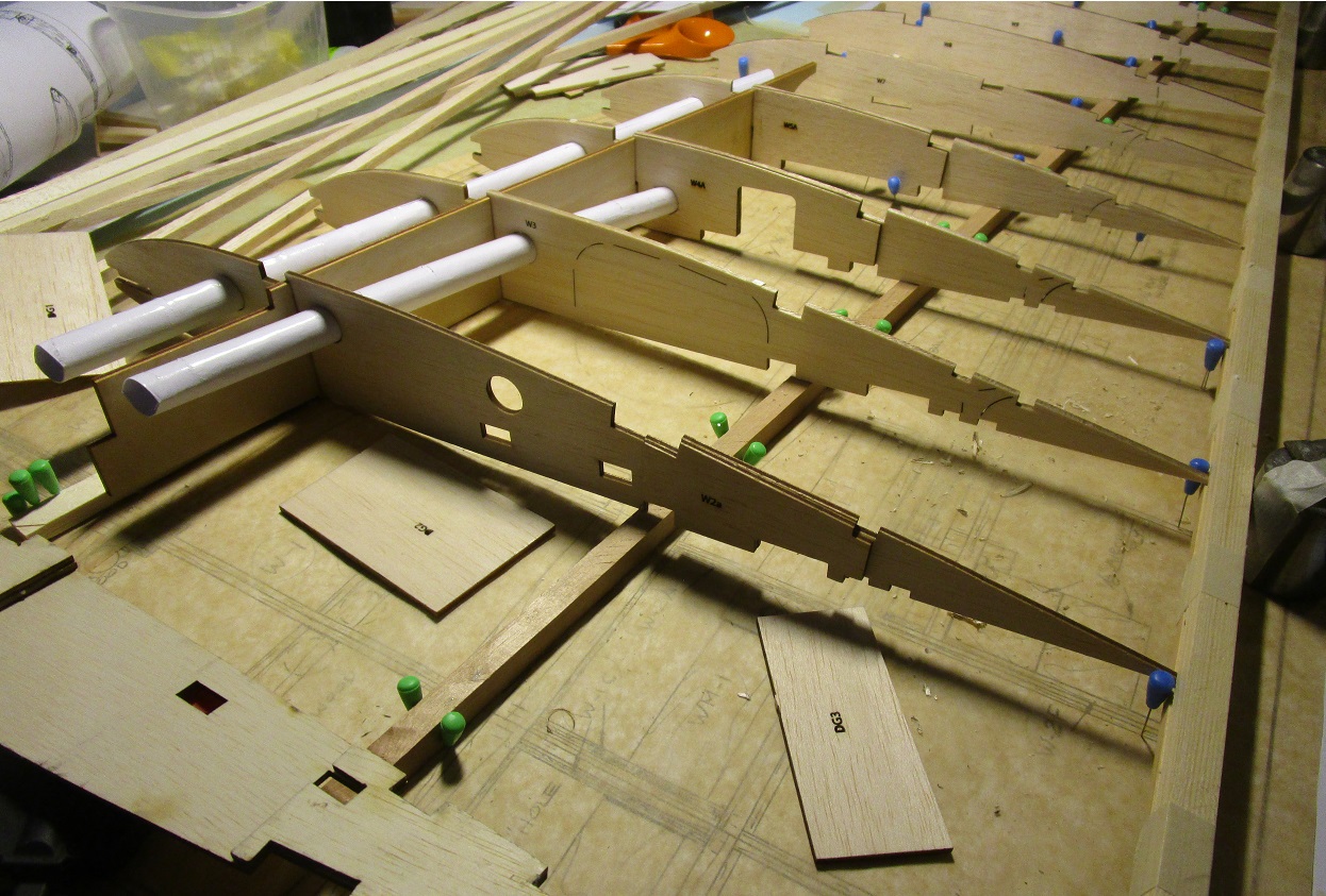

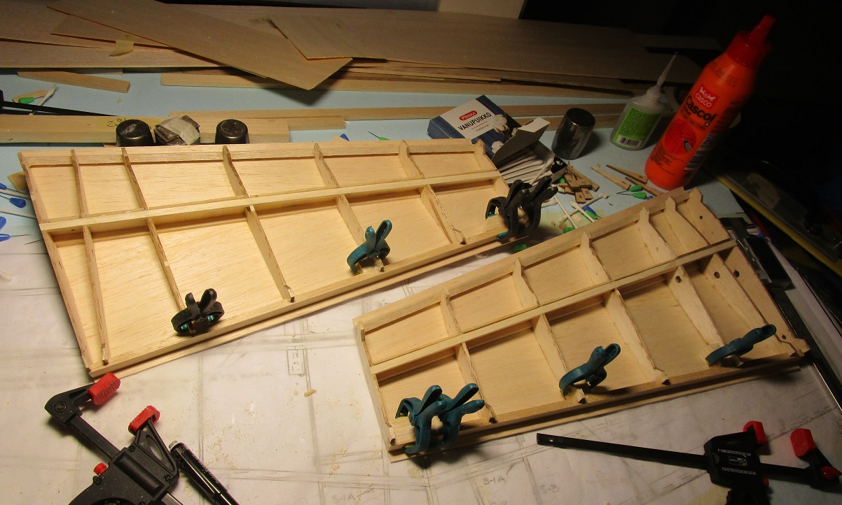

Några spryglar + en "spar". Limmar med Cascol D3.
När det torkat så vinklades resten av spryglarna in under den "spar" som är på plats.
Limmade fast Leading Edge (LE) samt Trailing Edge (TE).

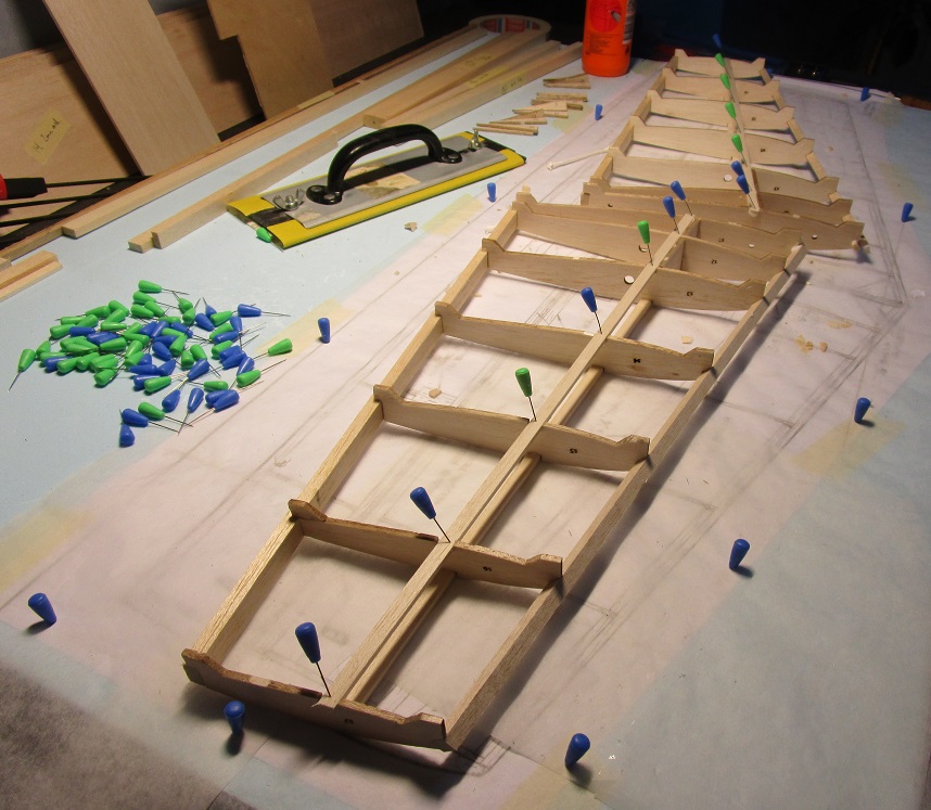

Lossnade på allt och limmade fast undre "spar'en". Viktigt se till att allt är platt och rakt under bygget.

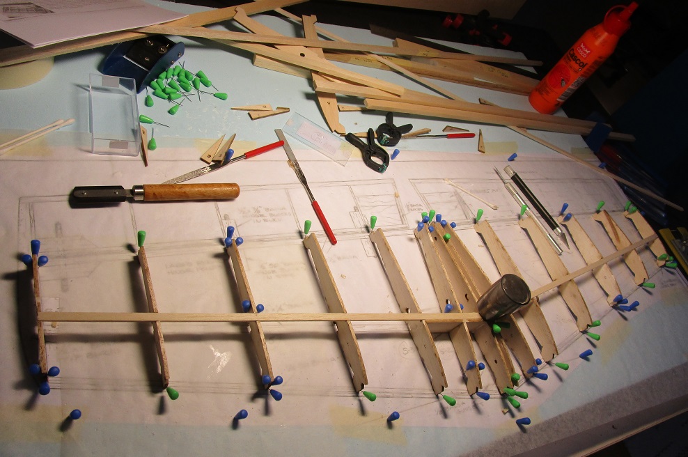

PostPosted: Sun 10 Dec 2023, 08:27
Planka stabilisatorns ovansida

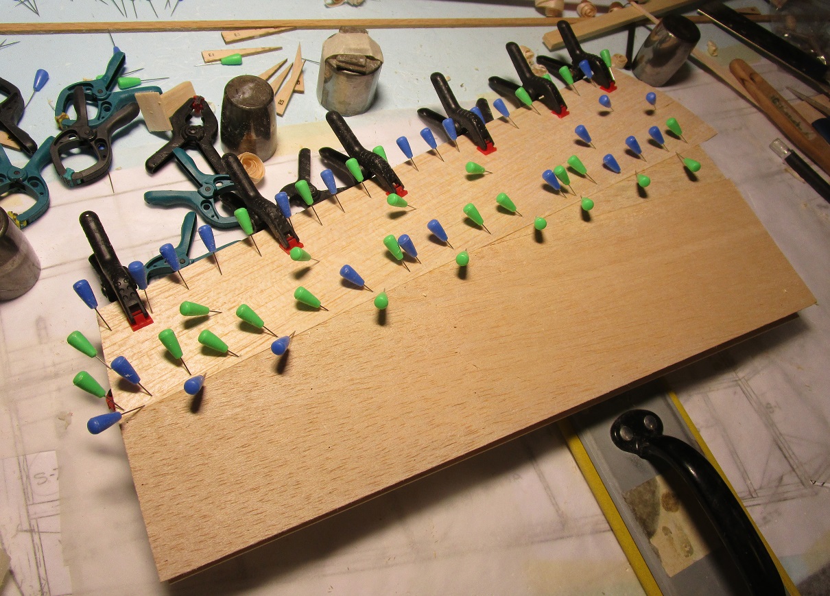

Tjockleken på plankningen ska vara 3/32", dvs ca 2,4 mm. Finns 2,5 mm att beställa men oftast är balsaflaken lite tjockare.
Behövs det så tjocka? Ska ju inte flyga herrejestanes-turbin eller aggressivt så jag satsade på 2,0 mm flak som är runt 2,1 mm tjocka istället.
Dessutom står det bara "balsa" på den gamla ritningen och den upplever jag som lättare än de kraftigare av dagens.
Hårdhet? Finns fyra olika hårdheter på flak och ju hårdare, desto kompaktare och därtill styvare samt tyngre.
Lättaste används för att lättare följa former men är för skör, dvs man kan knappt ta i vingen så brister plankningen.
Lätt-medium är bättre, men passar dock mindre flyg.
Medium är bra för större flyg, klarar längre avstånd mellan spryglar/spanter (10 cm på Turbinatorn).
Hård är inte direkt för plankning utan mer för spanter och dylikt.
Så medium vart det, från MBS RC Models i Sverige (beställde närmare 60 flak i början på veckan).

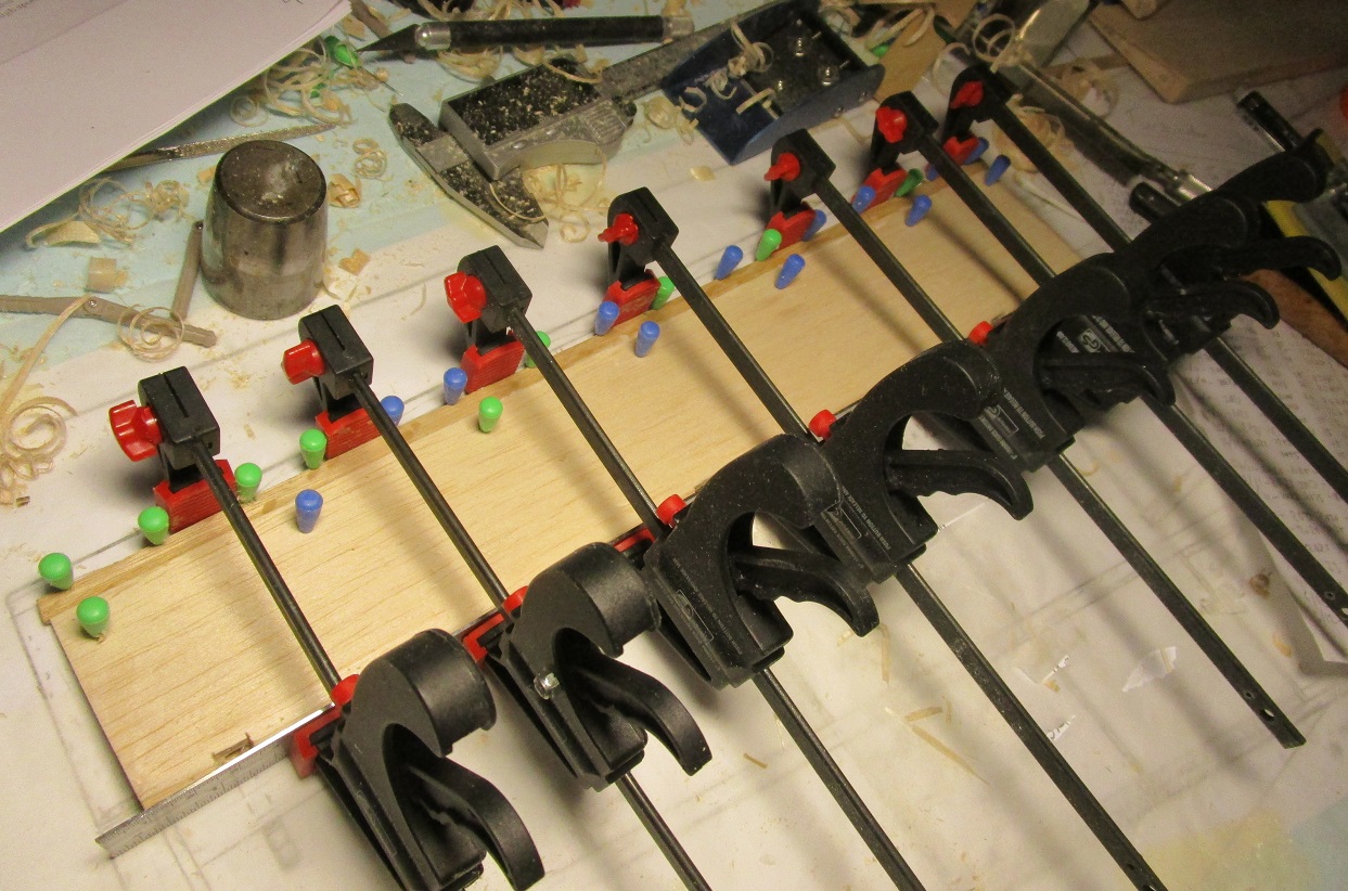

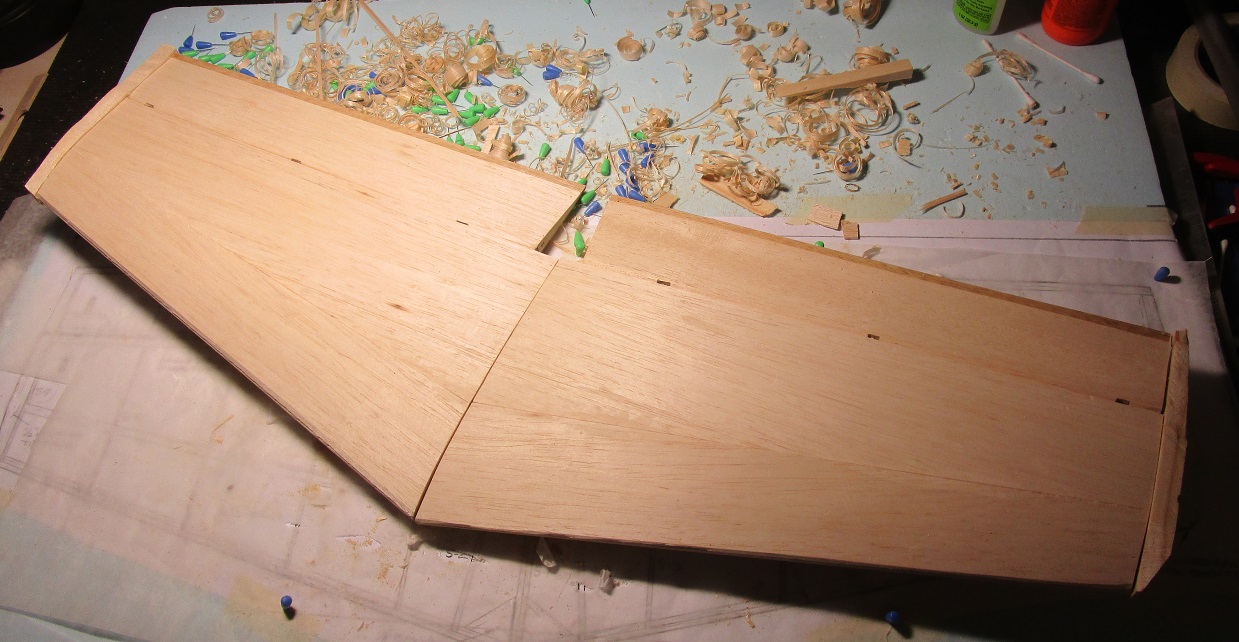

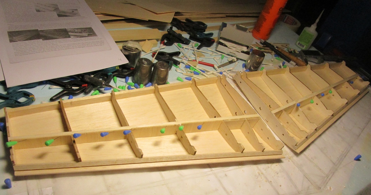

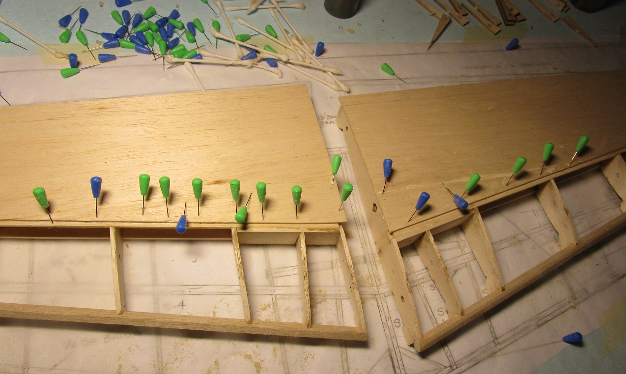

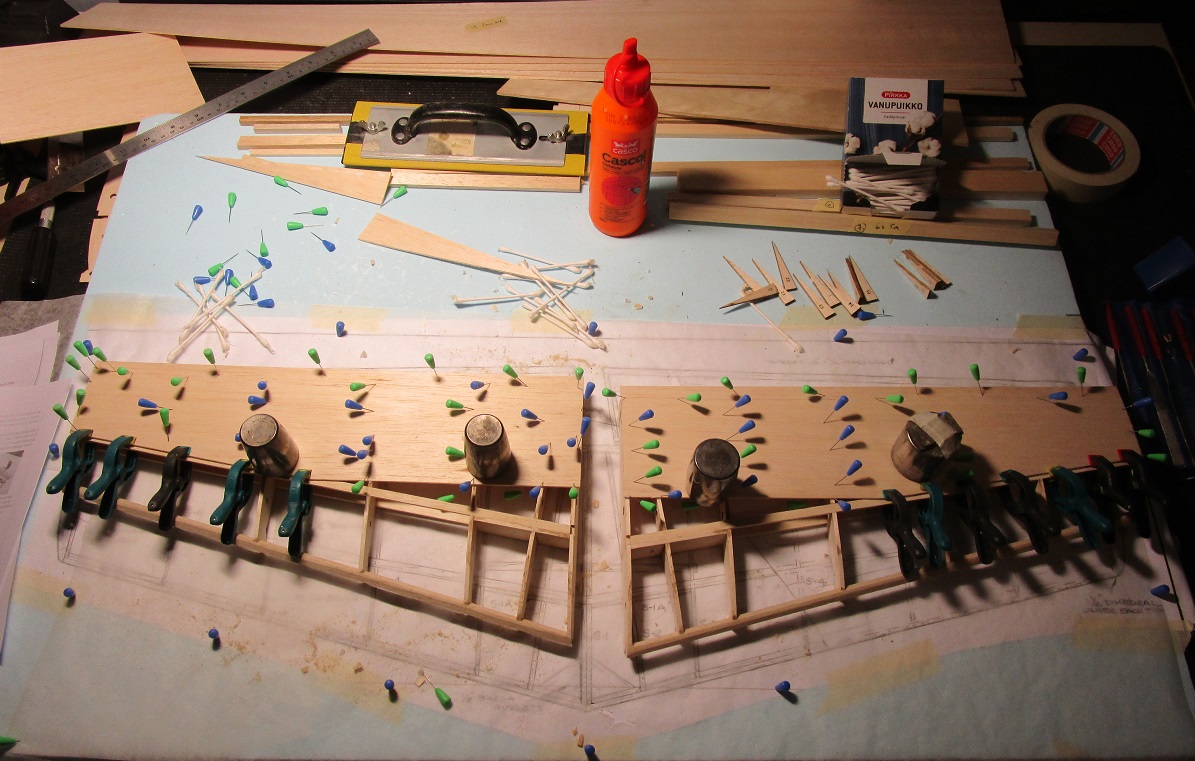

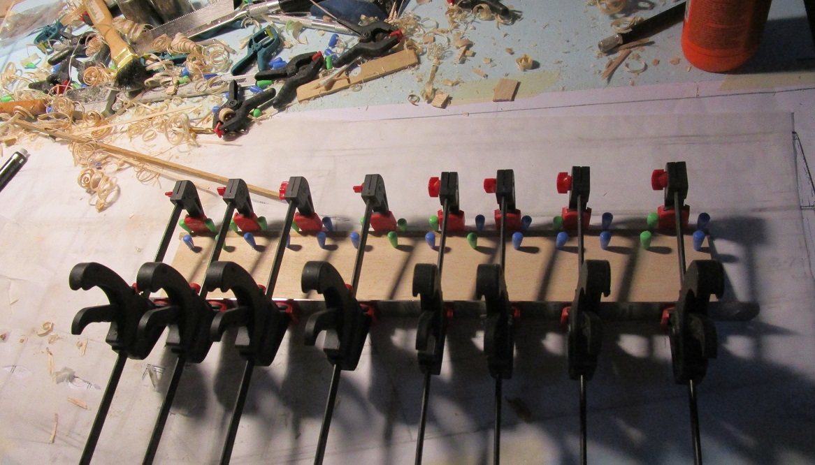

Viktigt att "ramen" ligger helt plant på byggbordet. Sågade till bakre plankningen först.
Träets linjer ska gå parallellt med bakkant av stabben (och parallellt med framkanten av stabben).
Överhänget ska vara ca 6 mm, vet inte varför så mycket, men det märker man väl sen, se bilden nedan.
Har sett att vissa använt en stor bunt tidningar för att pressa ner plankningen jämnt.
Men då ser jag inte limningarna och kurvaturen så jag kör med vanliga byggnålar och ser hur plankningen ligger.
Man vill ju inte ha vågor i plankningen och plankningen i sig vill vara plan, man bara böjer den lite när den nålas fast.

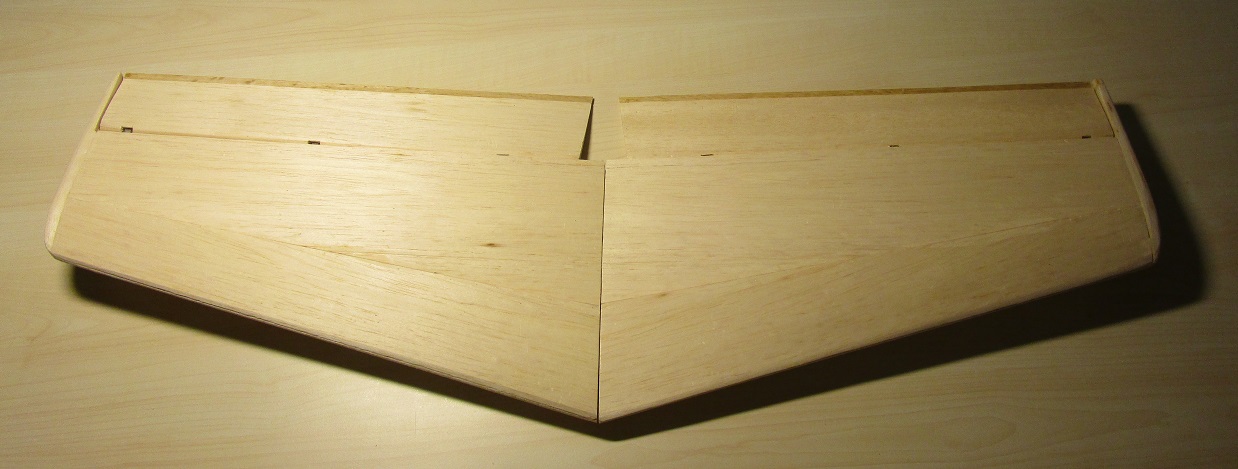

Och så va det den lilla triangelbiten, samma som jag nyss sågade bort från föregående plankning.
Här ser man miss nr 1 jag gjorde, vet inte hur jag fick till den, men övre "spar'en" räcker inte hela vägen ut till och med innersta sprygeln.
Men det gör inget jag förstärkte med en bit under.
Här ser man de tre hålen också, yttersta är för att fixera ihop stabbhalvorna, den inre blir vingröret (ska vara trä, men jag tar kolfiber).
Stabhalvorna ska limmas ihop senare och förstärkas med glasfiber runt om skarven.
Här "ser" man att de innersta spryglarna (de som blir emot varandra) lutar lite för staben ska ha lite V-form (dihedral)

Och så var främre plankningen tillsågad och på plats (hade råkat plocka bort ett 20-tal nålar före jag tog bilden).
Tips! Tops är bra att stryka bort lim med. Limmar lite mer så det sticker ut, sen drar man bort överflödet.

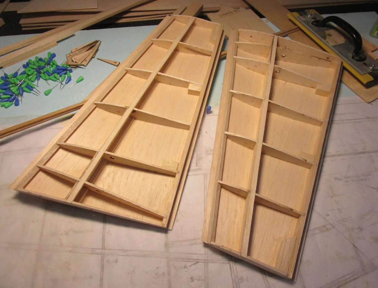

Webs och Hinge Blocks
Webs är de tunnare balsaflaken mellan spryglarna (ådrorna ska vara vertikala).
De skapar stadga i stabilisatorn, lätt tunt balsa som jag droppade tunn CA på så de blir styvare.
Hinge blocks, dvs gångjärnsblocken, är vanliga balsablock som placerades ut på tre ställen per sida.

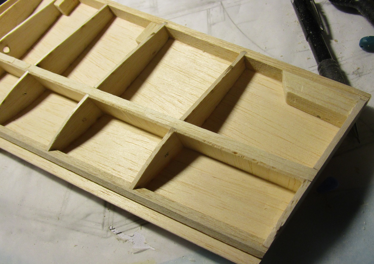

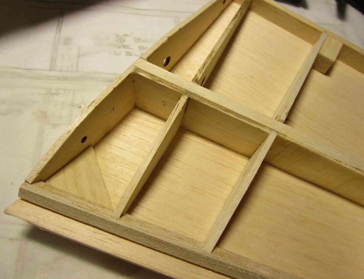

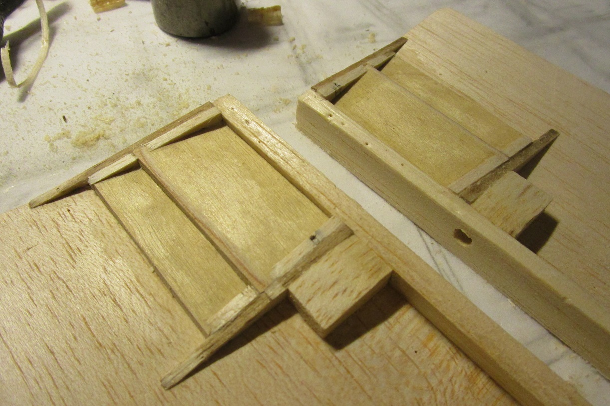

Dessa trianelformade bitar såg man inte på ritningen eller i anvisningen var de menade att de skulle vara.
Miss 2: Jag satt dem så där jag... visade sig sen att de ska vara i mitten framför lilla runda hålet.
Gör det så stor skillnad? Nu har jag bestämt att detta är bättre. :lol:
Jag använde Casco-limmet som "spackel" för att täta och förstärka alla skarver mellan de olika delarna.
Är gjort på bilden, men det syns inte, limmet är genomskinligt när det torkat, men det ser tätt ut i alla fall.
Miss 3: Dom där blocken (som har rätt mått enligt ritningarna av rätt sorts balsa-block med rätt mått), så täcker ju inte upp helt!
Inte min miss egentligen. Jag skulle vilja haft blocken hela vägen mellan övre och under plankningen.
Inte kom jag ihåg det när jag limmade fast dem.
Miss 4: Och nu när dessa är plankade på bägge sidor så kom jag på att jag inte ens kom ihåg att fylla på med balsa på hinge-blocken (kommer bilder på det i morrn).

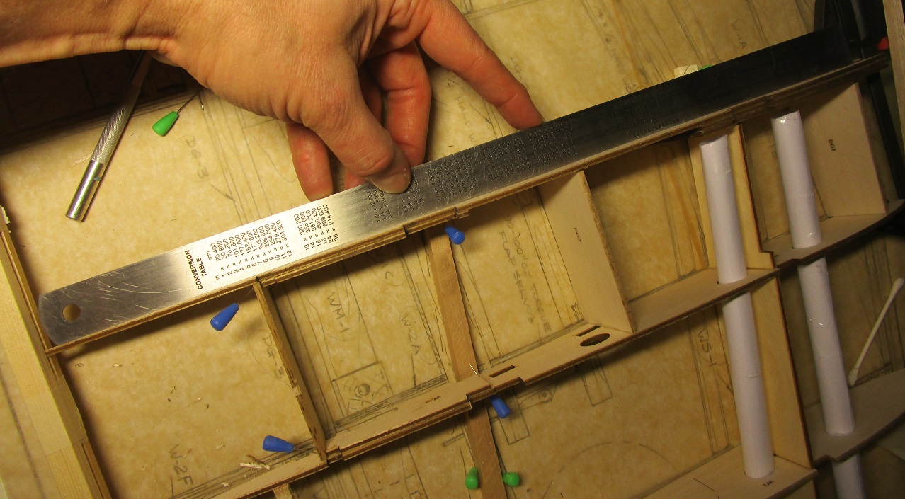

Miss 5: Jag bara limmade fast bägge Leading Edge (balsa-balkar) på 2 mm balsaflaken som skulle bli bägge höjdroder.
Det såg så ut på ritningen efter ca nån enstaka sekunds koll.
Sen läste jag anvisningen och började titta efter lite noggrannare.
Jag gjorde fel!
Skar bort leading edge från flaken och gjorde om.
Först skulle leading edge formas så den passade in mellan de utstickande flaken vid trailing edge på stabben.
Och så skulle hålen måttas upp och borras för alla gångjärn.
Borde haft en bild på detta för det hade förklarat det mesta.
Limmade på nytt fast bägge höjdroders leading edge på flaken, nu med lutning på både ovan- och underkant.
Limmade även dit de flesta spryglarna och gångjärnsblocken.

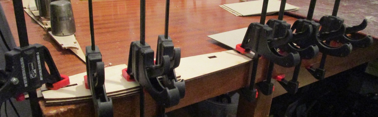

Limmade på plats bägge plywood-skivor för höjdroderhornen och dess kilformade bitar för att stadga upp ytterligare.

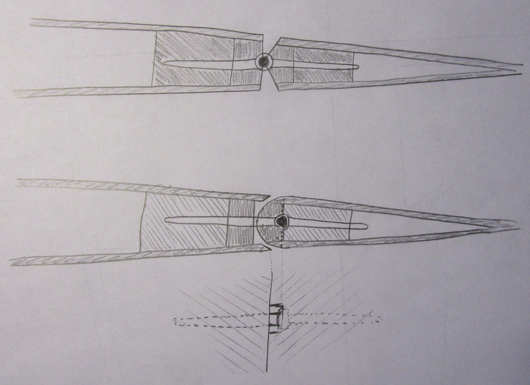

Enklast är ju att följa ritningar och anvisningar, men man måste ju sätta sin egen prägel på allt, eller?
Jag skissade upp nedan hur det är tänkt att bygga, den övre skissen, och hur jag bygger, nedre skissen.

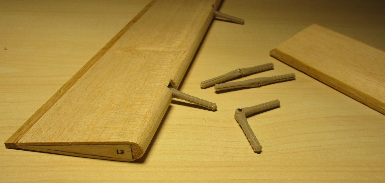

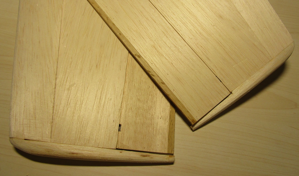

Jag rundade av framkanterna (leading edges) på bägge höjdroder och anpassade bakkanten på stab-halvorna (trailing edges).
Gångjärnens centrum hamnar i "rotationscentrum" på höjdrodrena.
Jag öppnade även upp i framkanten på bägge höjdroder för gångjärnen så man kommer åt dem lite bättre och att det finns rum när höjdrodrena rör sig.

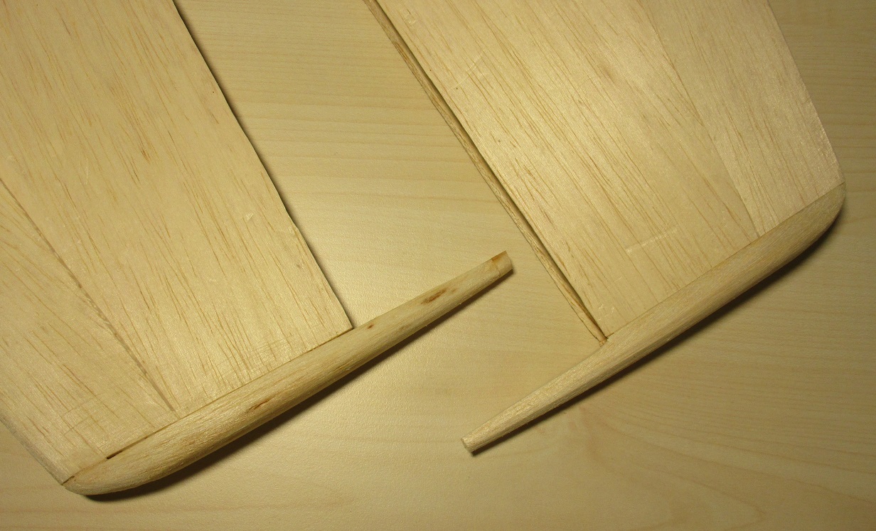

Stabilisator"ving"spetsarna
Längst ut på ändorna ska balsablock användas för "vingspetsarna" och formas till enligt ritningen.
Såg lite tråkigt ut att ha det på det sättet, så istället för att ha ett block per stab-vingspets och ett
block per höjdroder, så lät jag blocket vara längs med hela vägen. Svårt förklara, se bilderna. :mrgreen:
Limmat blocken på plats och börjat forma med såg.
Formade vidare med såg, hyvel och grovt sandpapper.

Höjdroder!
Stabilisatorn har anpassats så att de avrundade framkanterna på höjdrodrena passar in bättre.
Här ser man bakkanten som är på plats, men inte slipad rätt än.
Man ser också avrundningen på höjdroderrets framkant.
Och Robart-gångjärnen som är lösa på plats tills allt är glasat/målat/klätt.
Rodrena lösmonterade på plats på stabhalvorna.
Man ser hur lite gångjärnen och springan syns.

Börjat limma på vingen!
Först ska man placera ut en ribba som ligger på ritningen i "position 1".
Man ska bygga ihop en del av vingen ovanpå den.
Sen ska man flytta den lite och då blir vingen torderad, dvs vingen får "washout".
Första limningen! Främre nedre vingbalken.

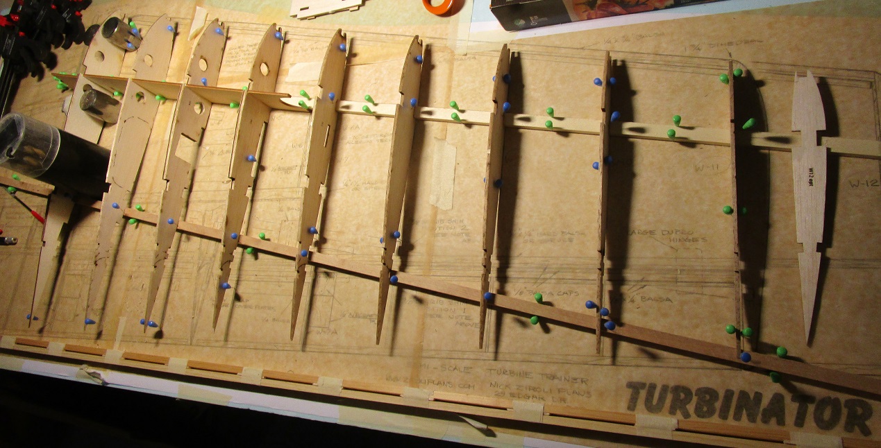

Limma spryglar!
Håller bara på med höger vinghalva än så länge.
Det var bara att kolla över spryglarna att det var OK och raka, sen fila bort laserbrända ytan där det ska limmas,
limma och placera ut dem så jag kunde nåla fast dem så de hölls sig rätt och rakt. Obs, endast limmat i främre balken, den bakre närmast kameran är bara fast i bordet för att skapa "steg 1" för att få vingens tordering rätt.
Närmast kameran i bild ligger de två listerna jag tejpat ihop med "spacer" för att få till vinkelformen som jag sen kan skjuta in alla bakändor på alla spryglar i för att få trailing edgen helt rak. Kommer synas sen.
PostPosted: Sat 23 Dec 2023, 13:13
Rakt? Samt stora sprygeln W-1 och mellanväggarna
Här har jag "monterat" de två listerna jag tejpat ihop för att hålla bakkanterna i linje.
Se den längst till höger, det är ett spår i den som de "vassa" sprygel-bakändorna är inskjutna i.
Har även gjort pappersrören och satt dem på plats.
Gjorde dem genom att linda papper runt ett kolfiberrör med mindre diameter, sen sköt jag in allt i hålen och släppte ut pappret.
Tejpade pappret provisoriskt, tog ut allt, tejpade pappersröret klart och sköt in, sitter tajt.
Torrmonterade och gjorde sprygel W-1 samt "mellanväggarna" redo.
Limmade fast sprygel W-1 (den som blir mitt i vingen tillsammans med vänster vinges W-1.
Limmade sen fast de andra väggarna.
Viktigt här att W-1 är helt plan, testade det med en stållinjal.
Kontrollerade att hela vingen sitter som den ska och att allt har rätt vinklar mm.
Bara att låta torka...
