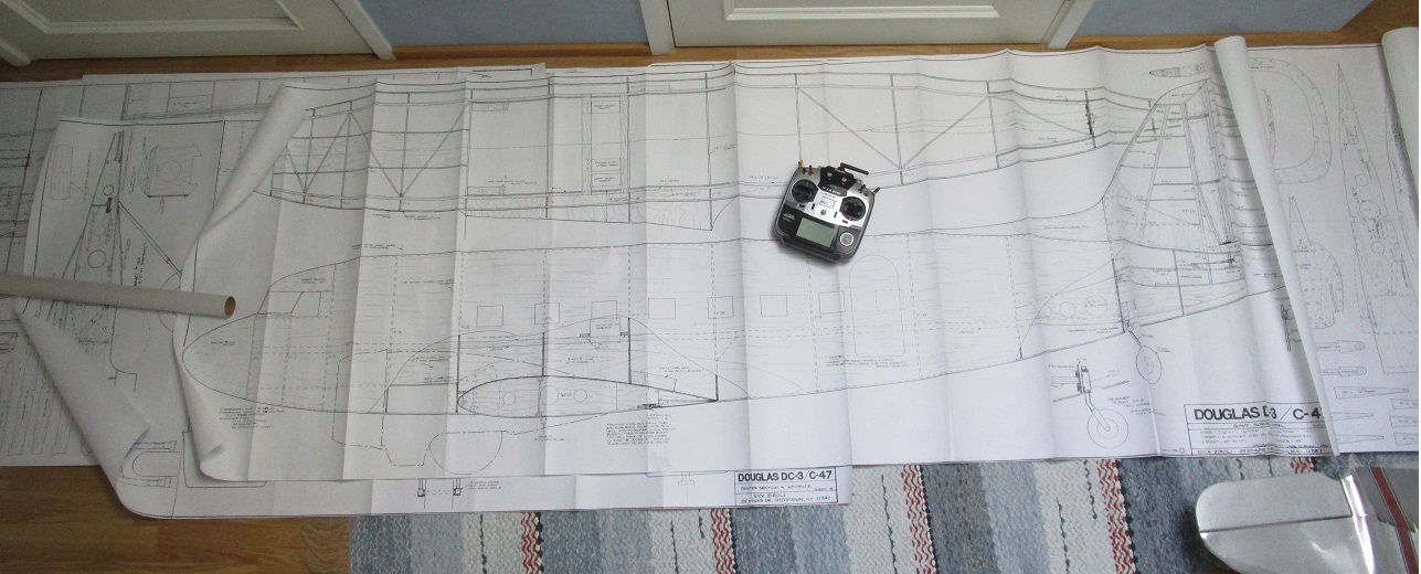

Packade upp alla delar och rullade ut ritningarna.
Gick systematiskt igenom ritningarna och placerade ut delarna för att se att allt var med.

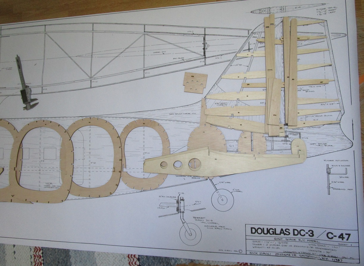

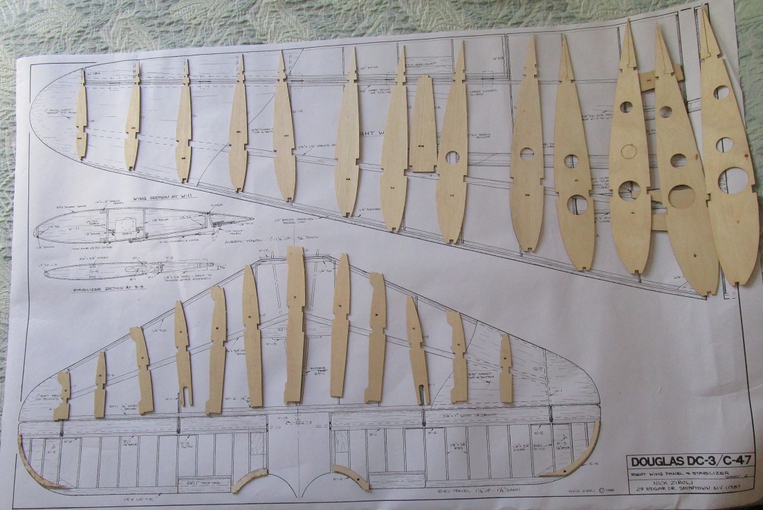

Stabilisator, höjdroder, höger vinge

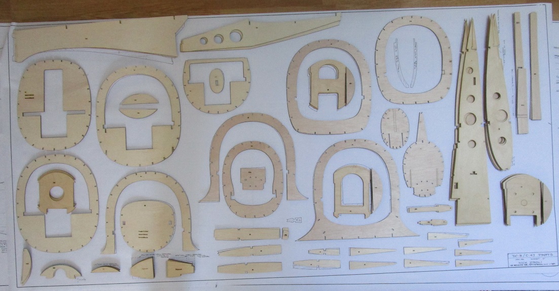

Spanter till kroppen mm

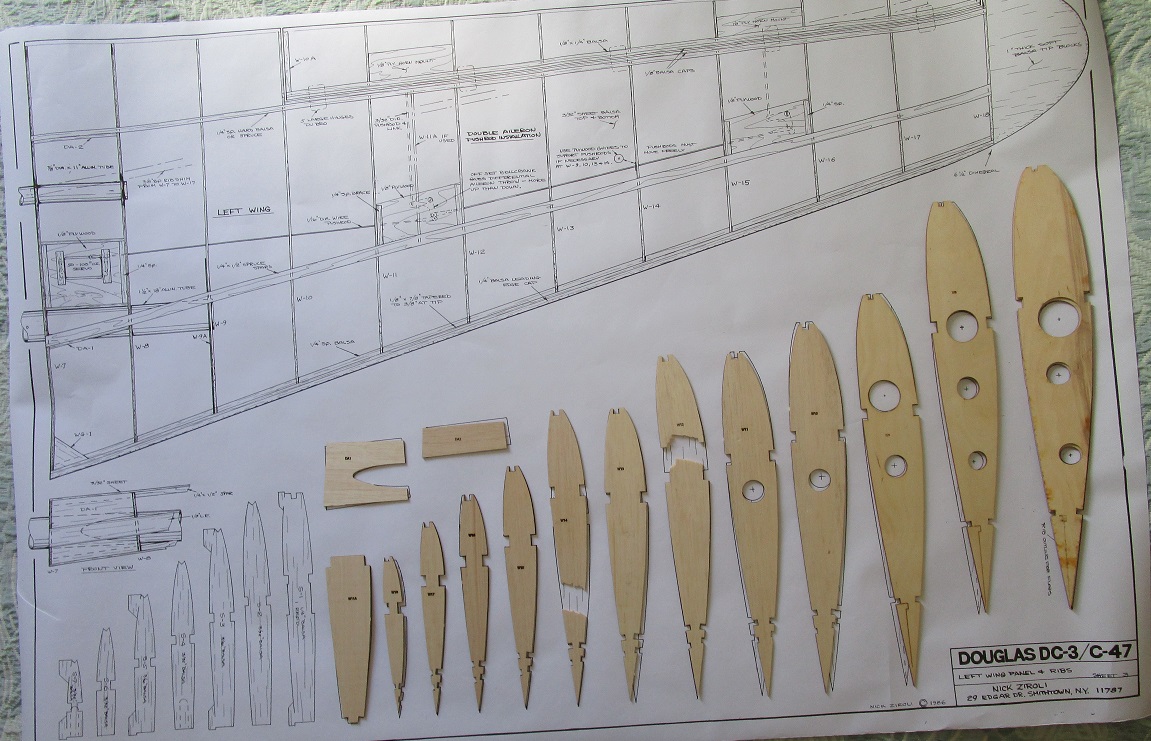

Vänster vinge och alla dess spryglar

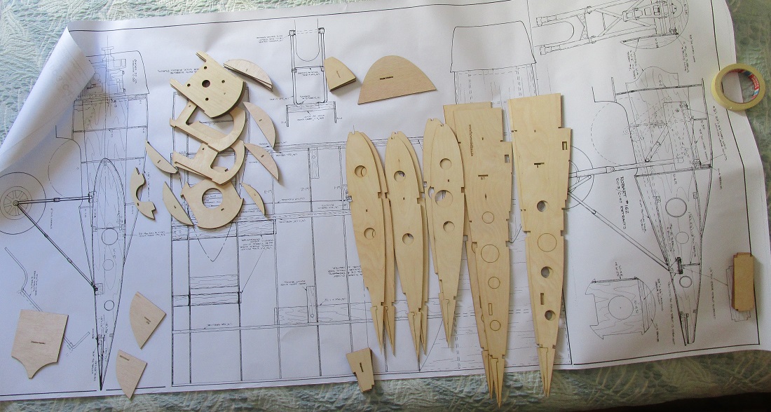

Vingens mellandel med nacellerna där motorerna sitter
Bakre delen av kroppen med fena och sidoroder

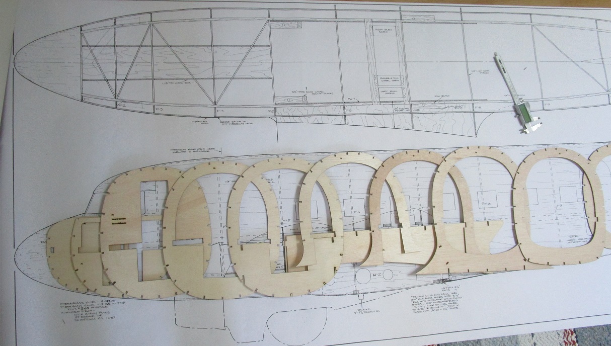

Främre delen av kroppen
