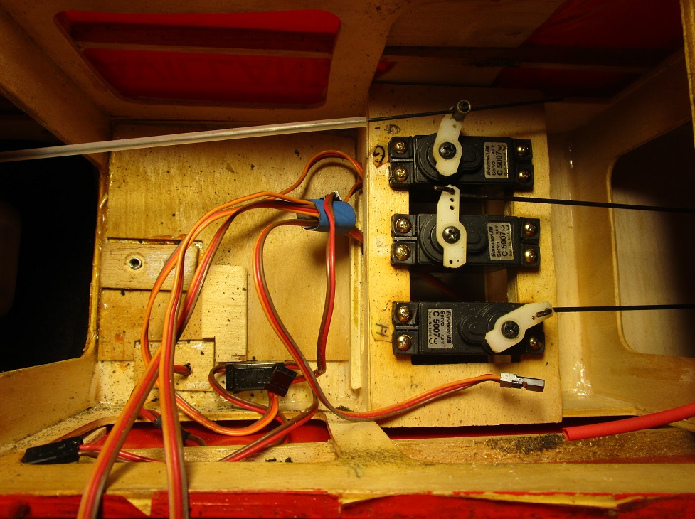

Började rengöra, märkte att det var svårt komma åt för att grovrengöra för att sen stryka klädseln... så jag har börjat tömma flyget på grejer så jag kan rengöra ordentligt, stryka klädseln, reparera, måla, osv... Blir lite som med Hangar 9 Piper J-3 Cub jag har. ARF som fixas upp och används. Och varför är gubbarna så olika stora? :-D Måste börja samla lite bilder på originalet så jag har lite detaljer att se fram emot att göra.

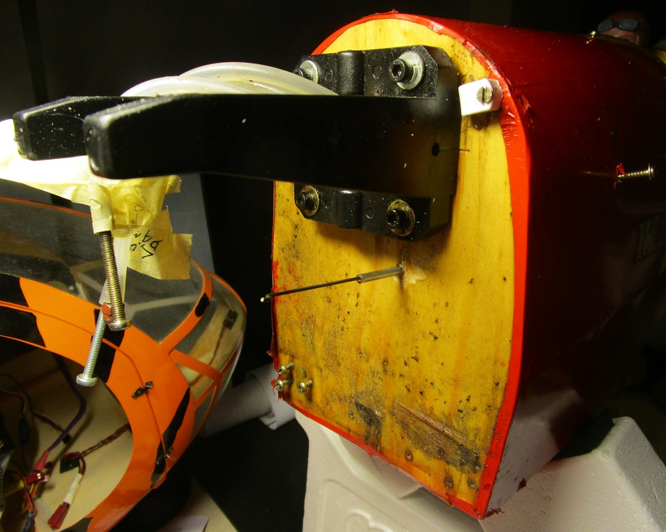

En Magnum XL 91 4-taktare i nosen.

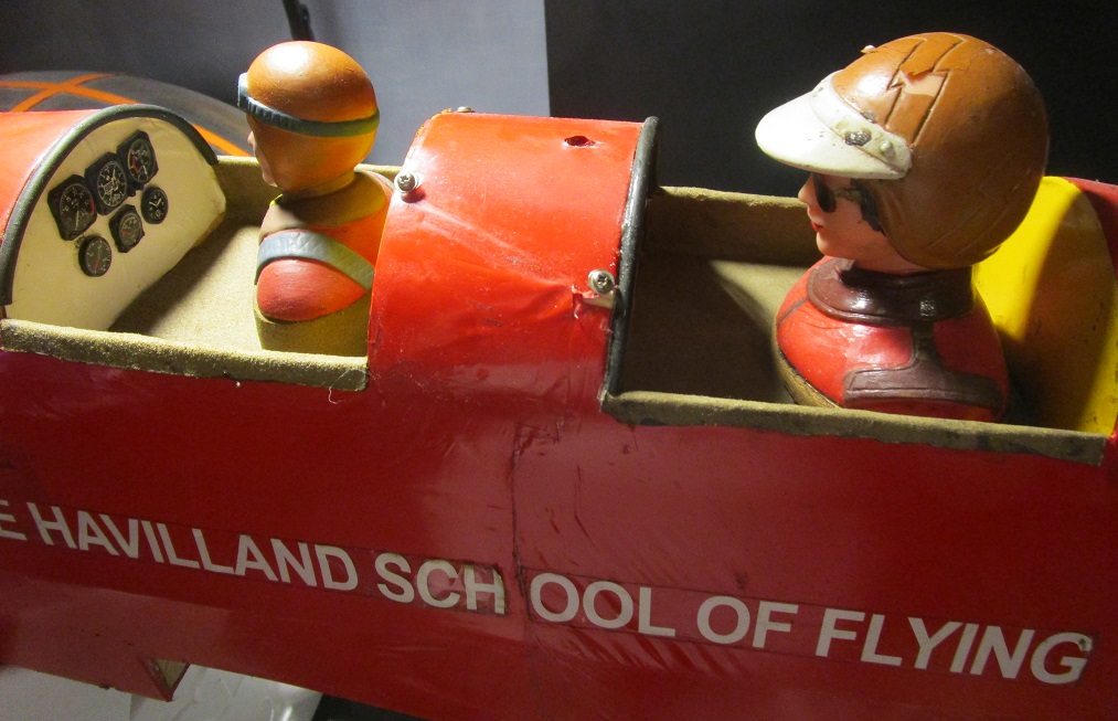

Pilotfigurerna i olika skala åkte ut, ska söka upp en pilotfigur som passar. I nuläget gör jag inte om cockpit, men jag har beställt nya skala-paneler med instrument för just Tiger Moth.

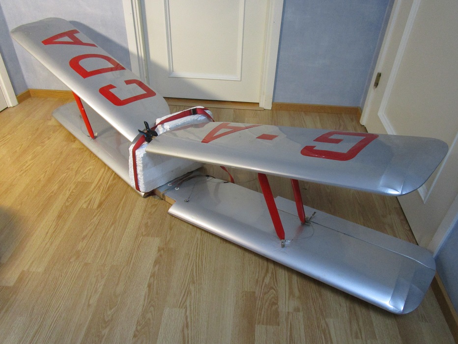

Rengjorde vingarna och kollade skicket på dem.
Helt OK klädsel! Nåt veck här och där som ska värmas fast.
Trä ska målas cockpit-grönt.
Vingarna är silver med registernumret i rött (tror inte originalet har så, får kolla närmare sen), de är fransiga i kanterna.

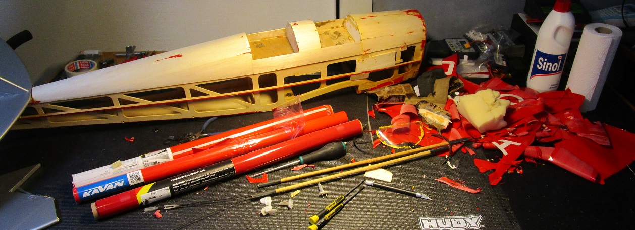

Sen va det kroppen... där har klädsel lossnat på många ställen pga olja som smitit in.
Bokstäverna på sidorna är värmda och då krymper de, sneda var dom också.
Jag fick trots allt inte tag på rätt klädsel för att klä om halva kroppen.
Såå...
Jag slet bort all röd klädsel på kroppen! :lol: Och allt annat.
Det som är kvar nu är träkroppen och den silvriga klädseln som är i bra skick.
Det lilla röda som är kvar är färgen som fastnat, men plasten i plastklädseln är borta.
Börjar med att slipa bort det lilla röda som är kvar, sen börja reparera lite skador och hyvla bort det oljiga som sen "plankas" om.
Sen måla och sen klä i lite mörkare röd, som fullsize-flyget.
Jag funderade på klä om i annat än det röda, men mjäh, det blir nog bra med rött och efterlikna samma G-ACDA.

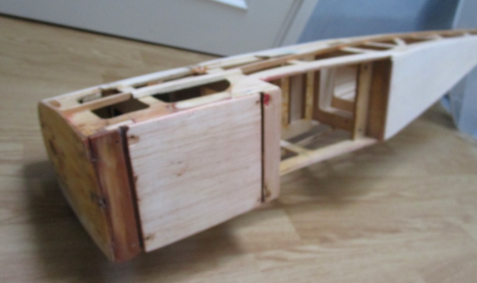

Kroppen klart slipad!
Nästa steg är att reparera lite småskador, inte mycket. Samt bygga om cockpits med öppna sittbrunnar. Har beställt skala instrumentbräden men de verkar sega att få hem för Sky Dream från leverantören. Flyget är en ARF, men jag tänkte plocka på lite mer skala-look-grejer. Kommer behålla flyget som G-ACDA. Finns enorma mängder med bilder på flyget. Detta flyg stinker i nosen så det är inget man vill ha inomhus. Ska hyvla bort det fuktiga träet som blivit dränkt av metanololja och ersätta. Insidan ska målas.
Det är ett problem det där med metanol-oljan som söker sig in överallt där klädseln lossnat och där träverket är exponerat. Viktigt att använda strykjärn och värma fast klädsel på kroppen ordentligt på nya flyg. Och bra att pensla över all träyta i nosen som kan vara utsatt med nån sorts lack, färg eller epoxy som fungerar.
