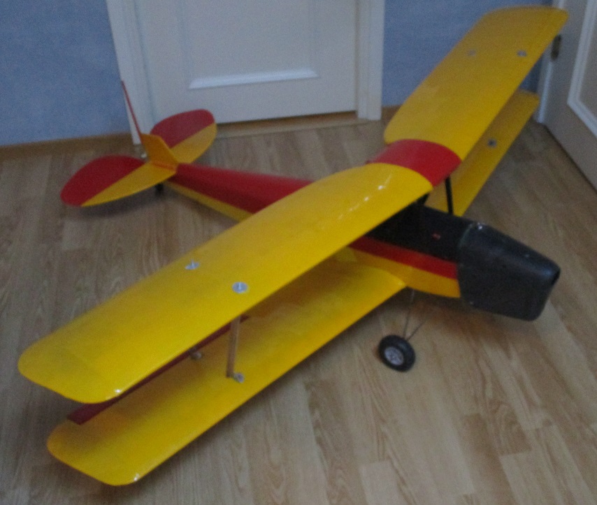

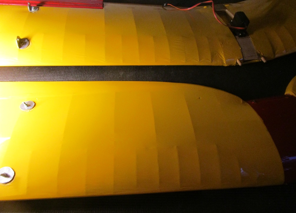

Jag har länge haft planer på skaffa ett Tiger Moth-kit, bygga och flyga det men även ersätta gula Hangar 9 Piper J-3 Cub'en med bushwheels som hänger i taket i vardagsrummet. Alltså ett flyg med mer detaljer. Men nu blev det inte så, jag kom över en gammal färdigbyggd Tiger Moth (ingen aning vad det är för tillverkare, men ARF är det inte) som är långt ifrån hängaivardagsrumstaket-redo. Det enda jag vet är att den är gammal, det borde vara en Tiger Moth, den är 1500 mm (59-60") i vingspann och ful.
Jag ska i alla fall göra det vanliga med den... rengöra, gå igenom, fixa den flygklar och flyga tills jag känner att den funkar som den ska. Sen renovera. Den saknar motor, men den behöver inte mycket så min OS .48 fyrtakt kanske räcker? Det är troligtvis samma som Simons "SE-VGA" (svart och orange) som flyger otroligt fint! Jussi hade denna före mig och flög faktiskt med den. Den slingrade sig i luften men det går att fixa. Färgschema sen? Ingen aning... dålig koll på Mothar. Men blank klädsel är det big no no på!!!
Suddig bild så syns inte skavankerna?

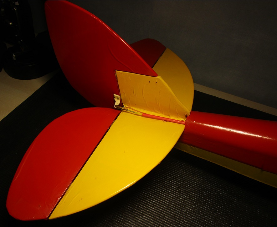

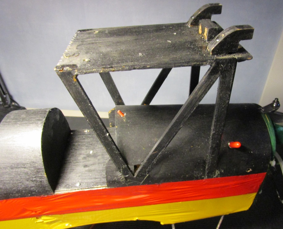

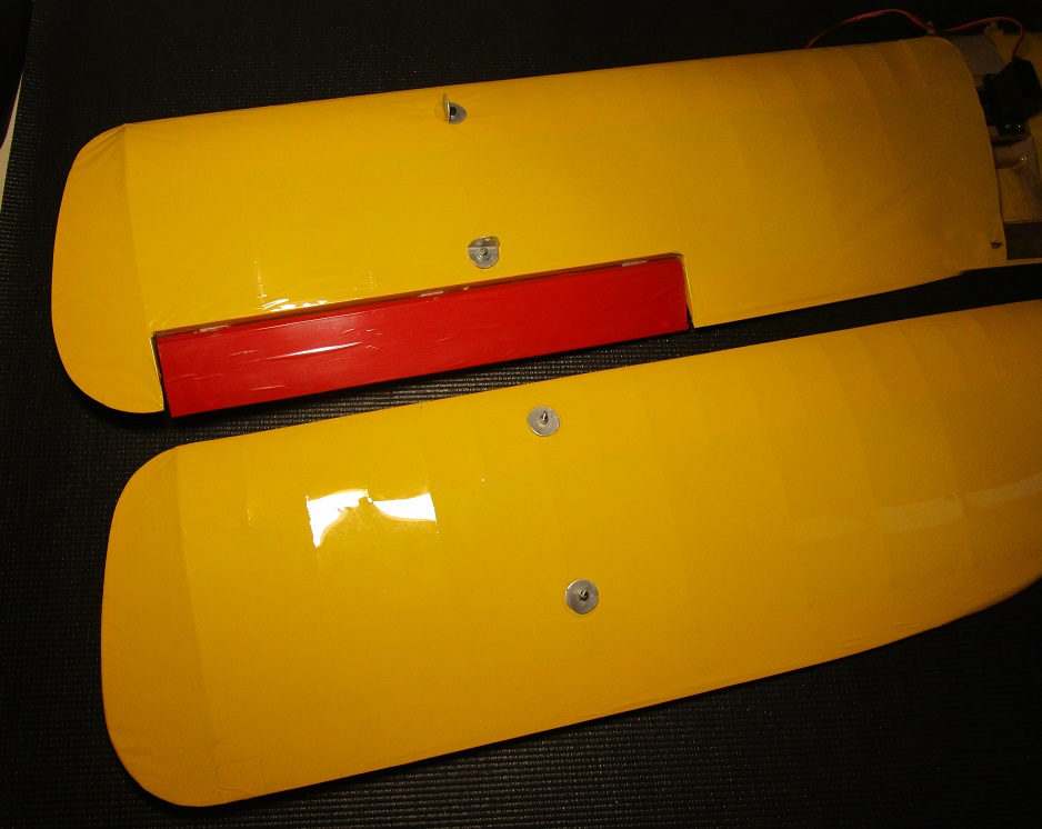

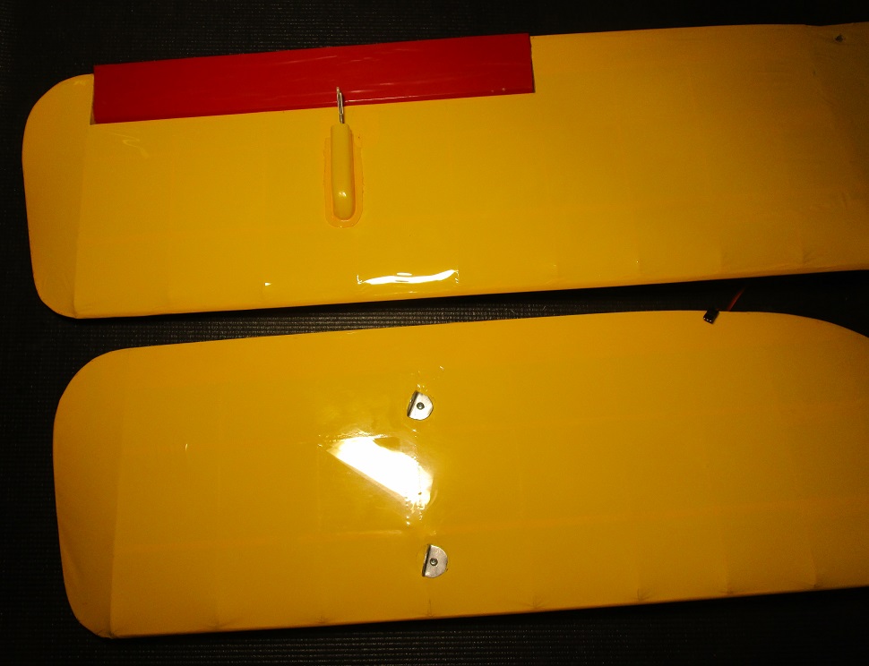

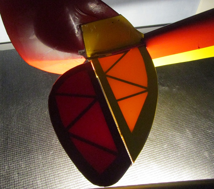

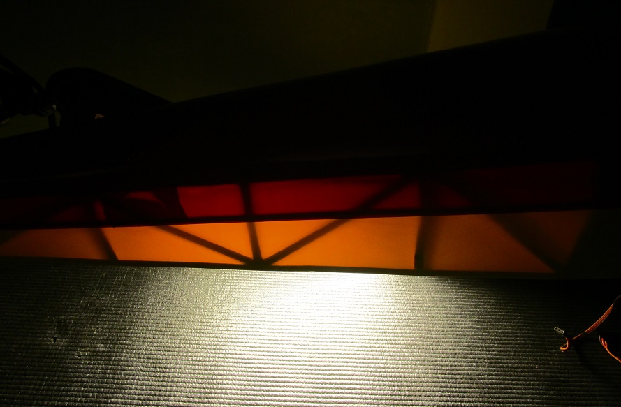

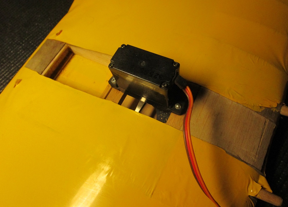

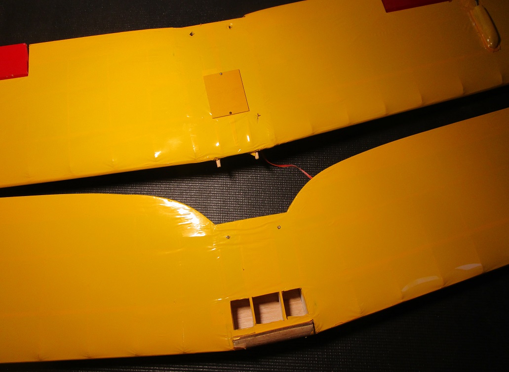

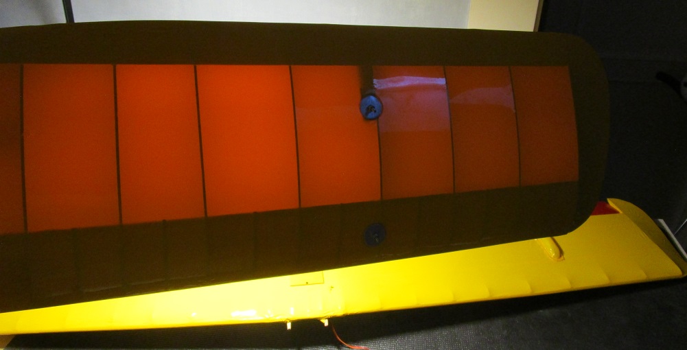

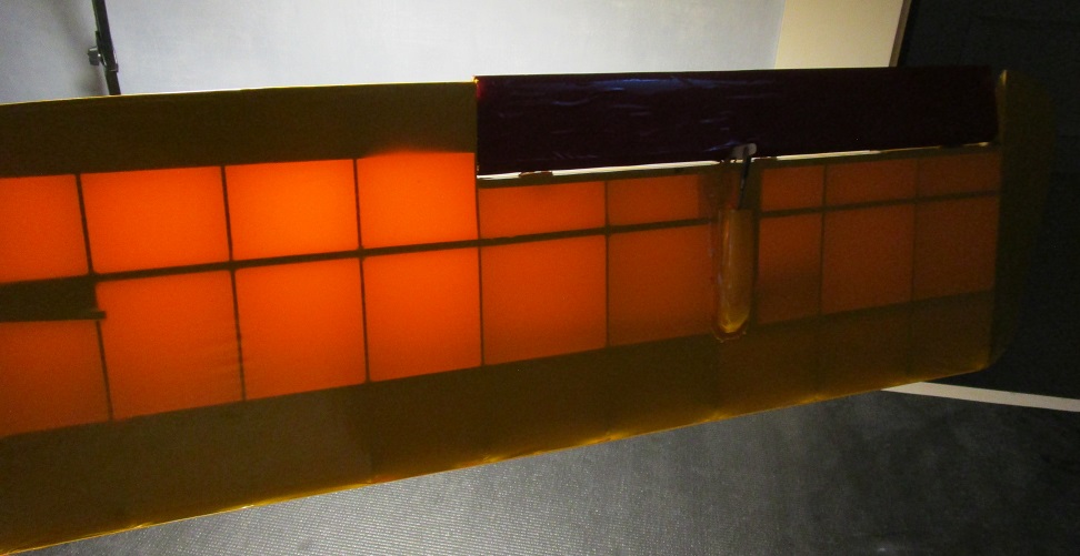

Rengjord!
Men vad är det för tillverkare? Har frågat på svenska sidan.

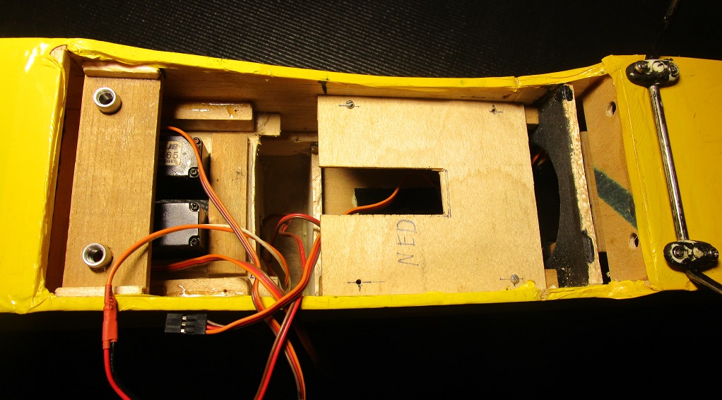

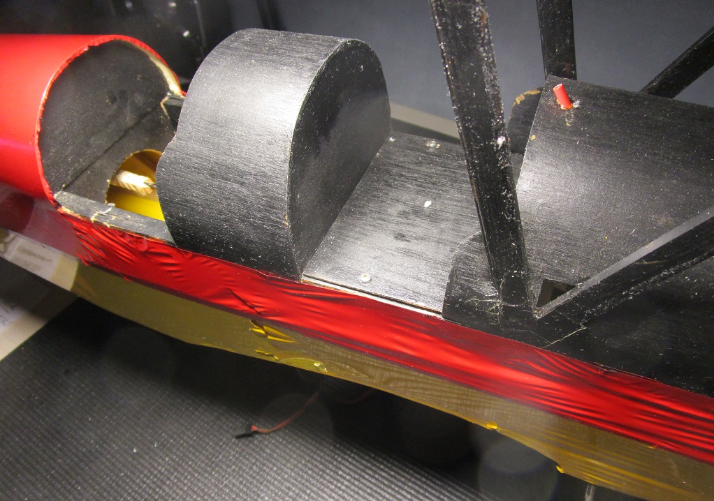

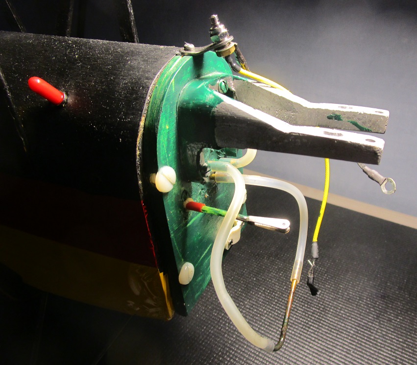

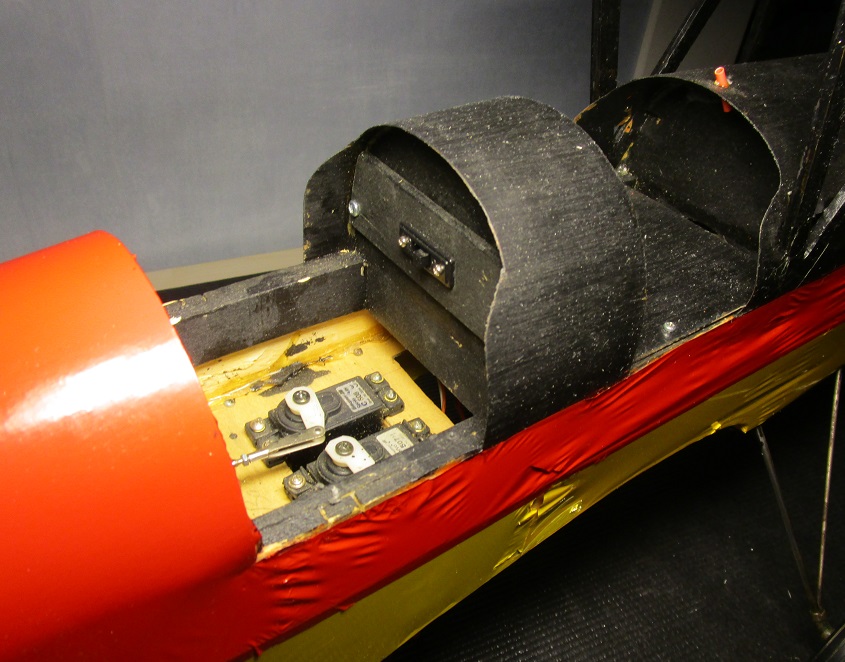

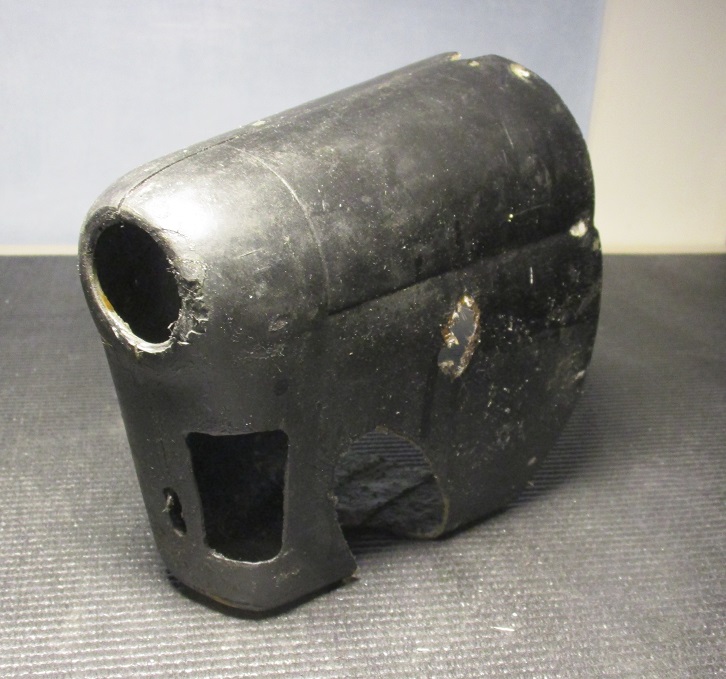

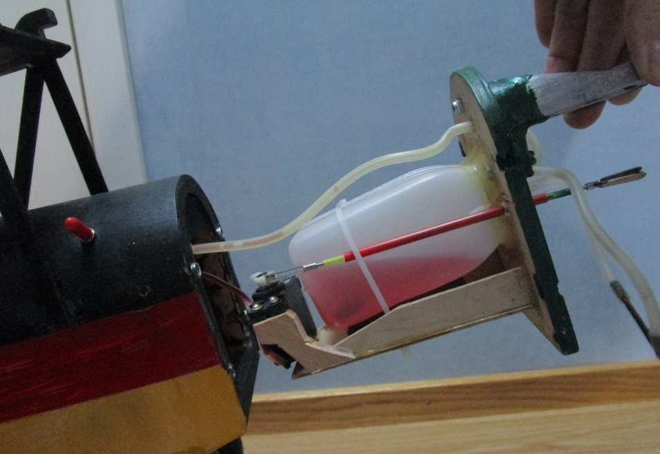

Utdragbar torpedvägg med tank!!!
Detta var nytt... motorväggen är fastskruvad med fyra nylonskruvar. När man tagit bort dem kan man dra ut en hållare med motor + tank + throttle-servo. Flyget i sig verkar i övrigt vara antingen ett scratch-bygge från ritning eller ett hembygge. Finns inget stansat eller laserskuret, finns en del handritade streck. Håller på luskar på ett annat forum vad det kan vara för flyg, försöker ta reda på om min OS .48 fyrtakt räcker till detta flyg, borde göra det. Hur som helst borde jag renovera klart den motorn, den hade jag helt glömt bort, ligger i en låda i delar, ska grovtvättas och sen ultraljudtvättas. Har börjat lite fixa tajtare roder, en del i alla fall. Med tanke på att den flög lite ormigt och småoredigt så ska jag kolla över sånt som glapp mellan servo och roder, tex för stora glappa hål i servoarmar eller roderhorn. Eller att servot i sig är glappt, lika bra byta då. Kolla över gångjärnen. Kolla över stagen så det inte finns spel sidvägen. Kolla hur vingarna sitter fast så de inte kan röras och att de har rätt anfallsvinkel. Kolla att stag mellan vingar är rätt och de inte torderar nån vinge åt fel håll. Kolla motorns vinkel. Kolla CG, både "längs med" och i roll-led. Ja vad kan man mer kolla med tanke på slingrig flygning? Nä men nog ska väl detta flyg flyga fint när det är redo igen. 8)
