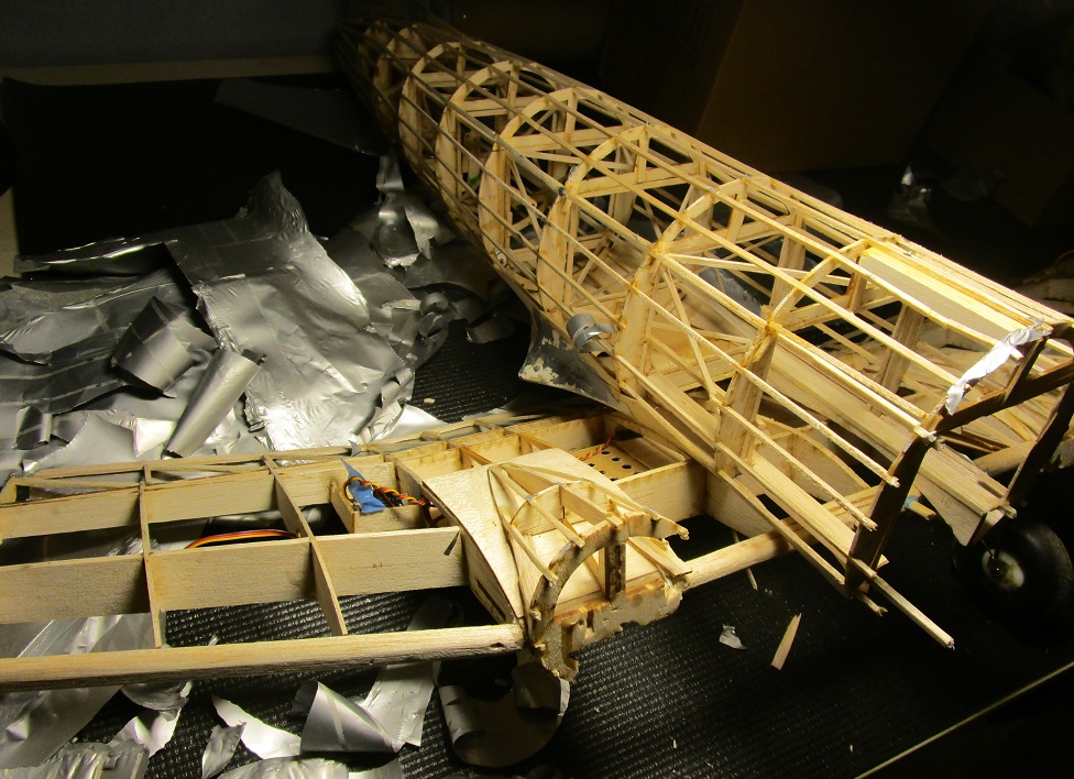

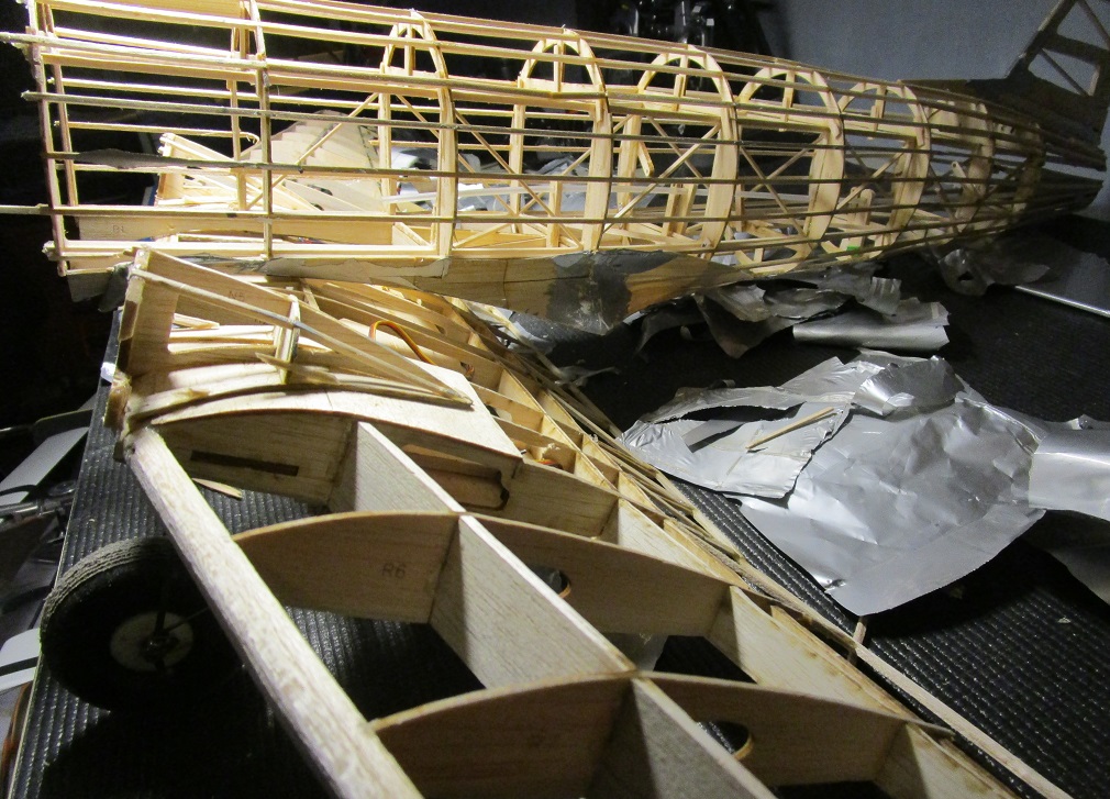

Nå nu har jag fått bort all klädsel. Bara att reparera lite... :lol:
Som tur är så behöver det inte vara jättesnyggt eftersom det ska plankas, men jag lär nog vara helt OK noggrann för det.
Roder ska ej plankas, bara anpassas till de tjockare ytorna de är fästa emot.
En punkt jag missat är riktnings-delen... dvs rikta kroppen, rikta vingen, kolla washout, mäta A-A, B-B osv, dvs korsmätningarna.

Kalkera spanter!
Idag tog jag fram trävraket och limmade fast allt som kunde limmas fast.
Sen gick jag igenom alla delar som saknas samt som är för mycket skadat för att göra en bedömning av vad som ska göras.
Sju spanter behövdes göras nya (kropp och naceller).
- Den längs fram i nosen fanns i rätt skala på ritningen (bara att kalkera till trä).
- Den näst längst fram i nosen fanns men 1/2-skala (scannade, förstorade, skrev ut, kalkerade till trä).
- Den tredje fanns inte, men jag scannade, skalade ner efterkommande spant till ca 96% för att matcha storleken, skrev ut, kalkerade till trä.
- Och sen två plus två till nacellerna var bara att kalkera till trä (främre och den därefter på bägges sidor var skrot)
Delarna blir i hårdbalsa (31+ gram per 100x1000 om jag minns rätt).

- Men den stora delen... den är för stor!! Visade sig att jag ritat av delen från en misslyckad utskrift där skalan var fel. Doh! Så det blir att kalkera på nytt och såga ut sista delen på nytt.

Börjat limma ihop kroppen
Sågade ut en ny spant nr 3, denna gång rätt storlek. :mrgreen:
Funderade på hur jag skulle bygga ihop kroppen.
- Alternativ 1 var att bygga nosen, sen fästa den på kroppen.
- Alternativ 2 var att förlänga alla ribs och sen fästa spanterna en efter en.
Jag valde Alternativ 2.
Kroppsspanterna är nr 1 (längst fram i nosen), sen kommer nr 2 under canopyn, sen nr 3 som är den stora jag sågat ut. Nr 4 sitter kvar på kroppen, den som vingen fästs i.
Kroppen var rätt så rak, men spanterna som redan fanns på kroppen var lite slitna på insidan efter allt som hänt.
Så jag siktar på att få utsidan rak och rätt, medans insidan får bli som den blir, kommer inte synas utifrån ändå.
Battery-tray var kvar på kroppen (plywood-bit som acken ska var på) och efter att ha mätt på ritningen så gick det bra att fästa spant nr 3 på den.
Sen limmade jag på 2x2 mm ribsen på kroppen (ände mot ände).
Spant nr 3 fick agera stöd.
Obs, på bilden nedan är inte spant nr 3 limmad fast i nåt annat än Battery-tray.
Har också limmat fast de två nedre kraftigare ram-ribsen på samma sätt, sitter ej fast i spant nr 3.
Nästa steg är att förstärka alla ribs med en liten stump på insidan av alla.
Sen ska alla ribs fästas i spant nr 3 som då ska vara på rätt ställe rak o fin och se till att kroppens form blir rätt (enligt ritningen ska översta kanten av spant 3 och 4 vara i linje med varandra.
Jag har även spänt fast två ribs parallellt på utsidan av kroppen så jag ser att spant 3 blir centrerad.
Borde ju funka?
Sen ska resten av ribs (de undre) på plats och sedan få dit spant nr 2.
Jag lär antagligen bygga en bur av hela nosen så jag inte kommer in och göra resten på insidan, men då sliter jag av nån rib och lagar den efteråt. :-D
Dare DC-3 är inte plankad, men jag kommer planka den med 1 mm balsa och när jag gör det så ska jag se till att formen blir rätt på kroppen.
1 mm balsa väger inte mycket, jag har flugit detta flyg i Calles ägo, då flög den som en snäll drake och då med massor med bly i nosen.
Jag siktar på att minska på blyet och istället flytta fram ESCarna mm så att vikten hamnar längre fram.
Då gör det inget att flyget blir plankat.
Dessa 2x2 mm ribs är skörare än originalet, men med plankningen på + klädsel så blir det kraftigt så det räcker.
Spant 4 är på kroppen, spant 3 är den utsågade delen som "är på plats", nr 2 är den "halva spanten" på bordet, nr 1 är den lilla som ska vara i nosen.
