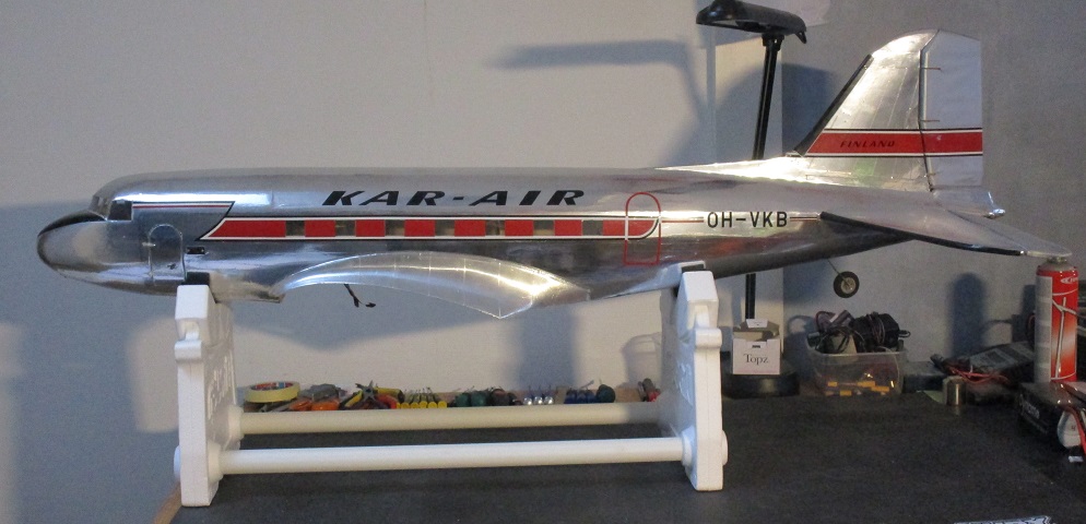

Top Flite Douglas DC-3 Kar-Air (OH-VKB)

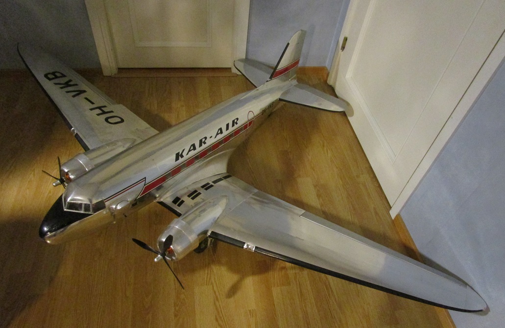

En till??? Tänker vissa... :lol: Jo, jag gillar DC-3or. Denna kom nyss till Åland, jag är redan tredje ägaren. :shock: Men nu ska vi hejda oss lite... jag ska se över denna, sen har jag mer info om originalet och RC-modellen. Jag räddade den från att bli en lampa. Den byggdes 2016 i fastlandet och originalet finns på nåt museum. Den har flugit och ska nog göra det igen har jag tänkt mig. Jag har i och för sig redan en Top Flite, men den är helt obyggd (annan byggtråd).

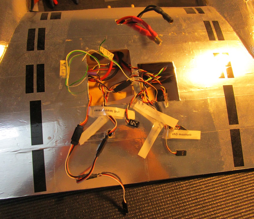

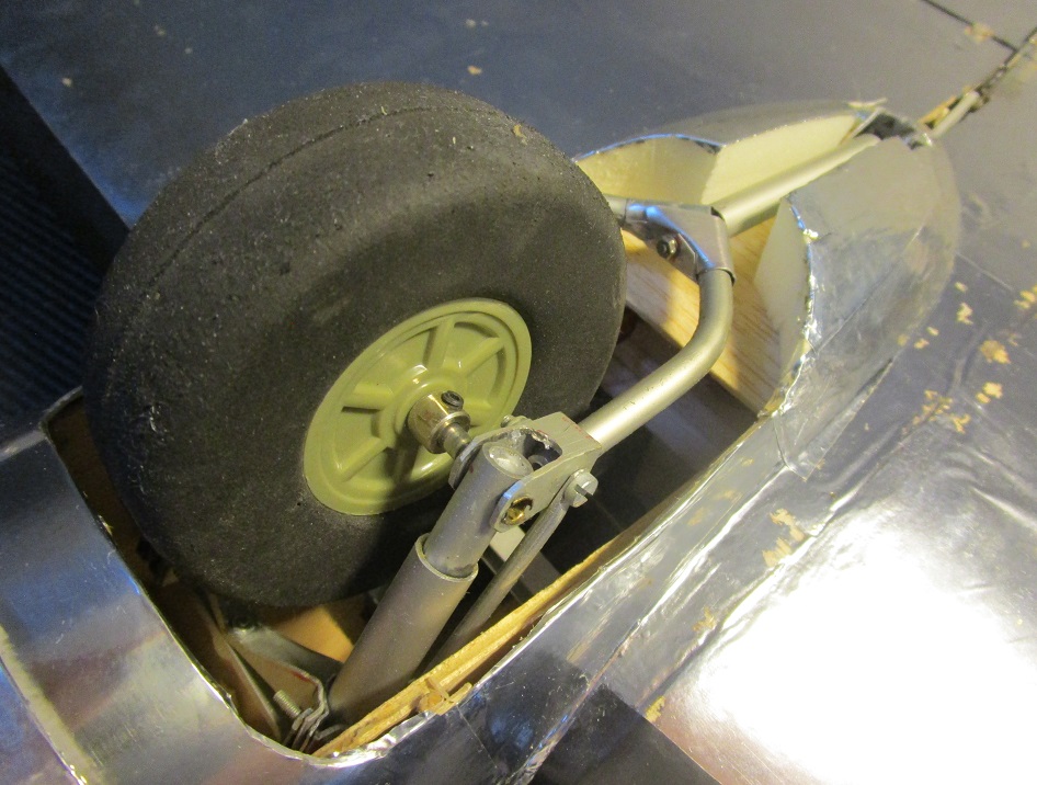

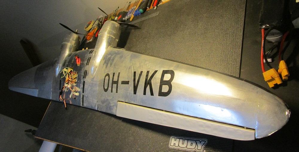

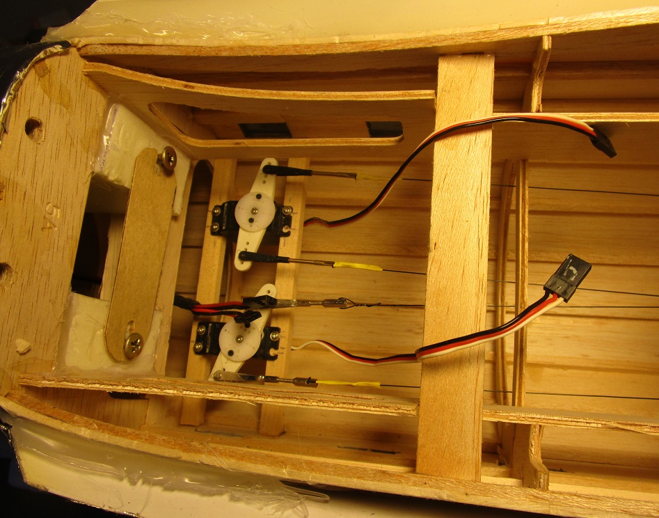

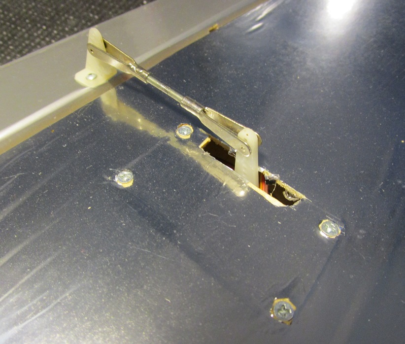

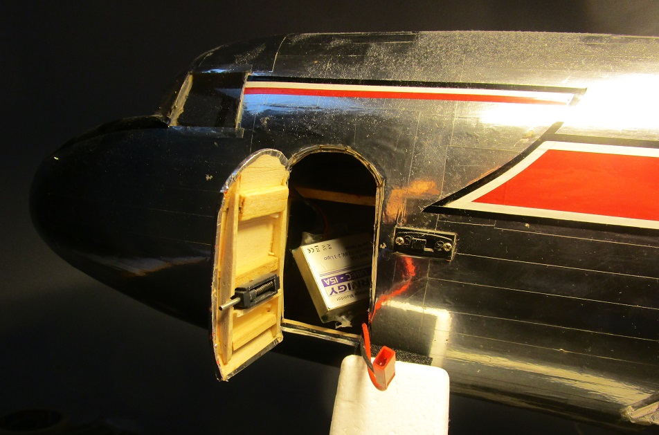

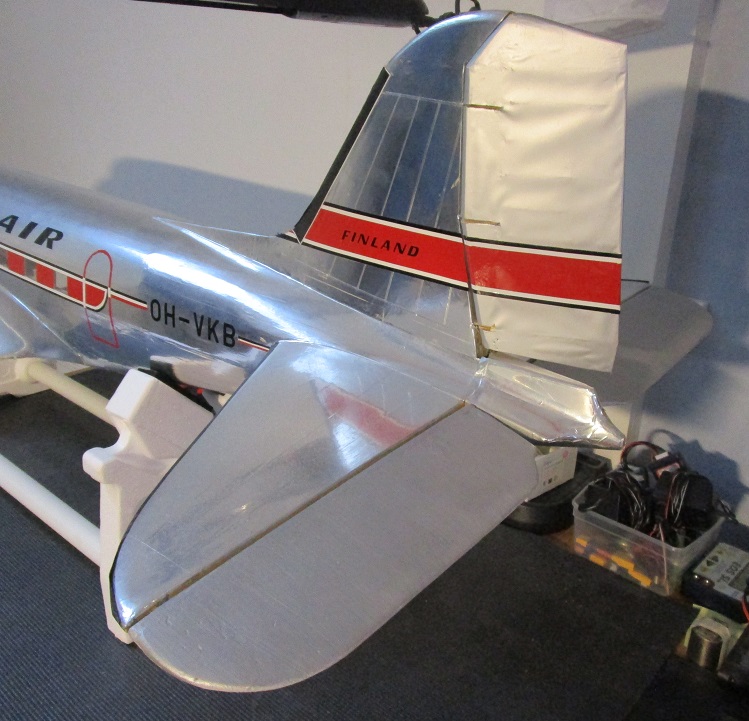

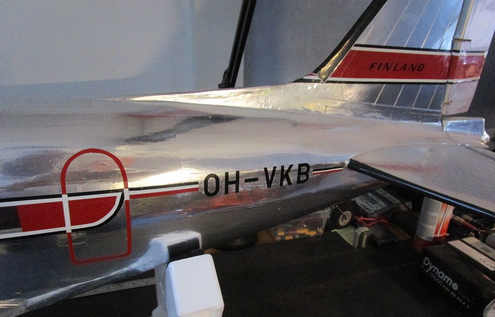

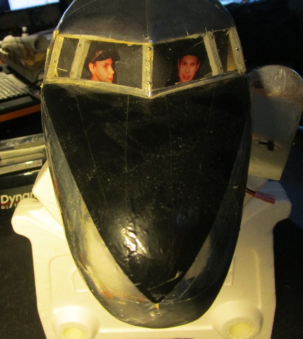

Kikade lite närmare på denna idag. Lite hur den är byggd, klädd, elektroniken, landställ, testat servon mm. Kroppen väger 1094 gram (kropp + UBEC + 2 servon + sporrhjul), vingen väger 2118 (vinge + 4 servon + motorer + ESCs + propellrar + landställ + hjul + lampor), vilket totalt är 3212 gram. Ingen aning om den gått på 3S, 4S eller mer samt hur stor ack som använts, Jussi? Servona i kroppen är väldigt skorriga och för väsen samt är inte så exakta, är väl för belastade, övriga verkade bra. Landställena är hembyggda, fjädrar inte som de ska, kärvar lite, ska ses över. Ska se över hela flyget och allt lite extra noga före jag gör det flygklart. Rengöra, stryka klädsel, borde måla lite här och där och fixa lite småskador. Motorattrapper så man döljer de färggranna el-motorerna. Ska tryna mer. Nedan lite bilder.

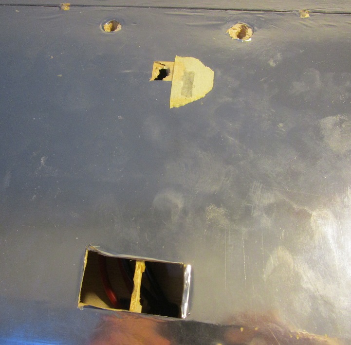

Har rett upp kablage, märkt dem, testat servon, testat lamporna (märkte att saftblandaren på fenan saknas), elektroniken för lamporna saknas helt, finns bara LEDs och kablar. Funderar på måla allt trä, vilken färg? Har fått kontaktuppgifter till en på flygmuseet, så kan ju prova se om jag får lite bilder på de delar som ska målas. ;-) Har nog en del att gå över än för att få tillit till modellen så pass att jag kan flyga den. Behöver veta vad för LiPo som funkat bäst (den för motorerna alltså, är skild för matningen). Ska måtta upp motorkåporna så jag kan 3D-printa stjärnmotorattrapper. Rengöra och stryka kommer vid tillfälle också. Såg att ena landstället är snett, inget av dem fjädrar än. Babblar på, kanske jag redan nämnt nåt av detta i tråden tidigare. De ytor man går på (svarta ränderna på vingen) så ska vara mattsvarta, ska fixa det vid tillfälle. Samma med isbälgarna på vingarnas framkanter, ska ej vara blanksvarta. Ack-kontakterna är fristående bullets, ska se om jag behåller det eller byter till nåt annat. Det var hål under vingen för strömkablarna, vet ej varför. Finns mer hål under vingen som ska fixas. Undras vilken klädsel det är, ser ut som nån chrome, kanske jag har samma. Har en till sorts chrome på min beställningslista från MBS. Kanske inte är Oracover Standard eller Lite, utan den som klistrar fast och sen kan värmas ytterligare. Och så ska jag 3D-printa eller på annat sätt tillverka alla antenner mm på kroppen. x2 eftersom jag har en till Top Flite DC-3, obyggd.
