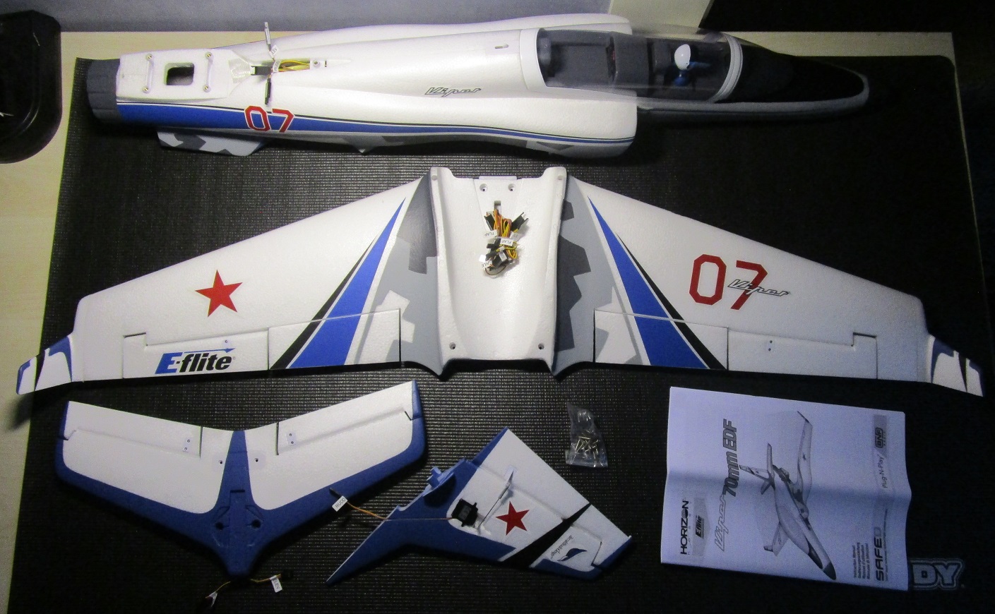

Lådan var fin med bilder och allt, inte nån klassisk brun kartong-låda. Ingen bild på den, sorry lådfanatiker, ni får googla på YouTube så hittar ni mer info om lådan. Men detta fanns i lådan:

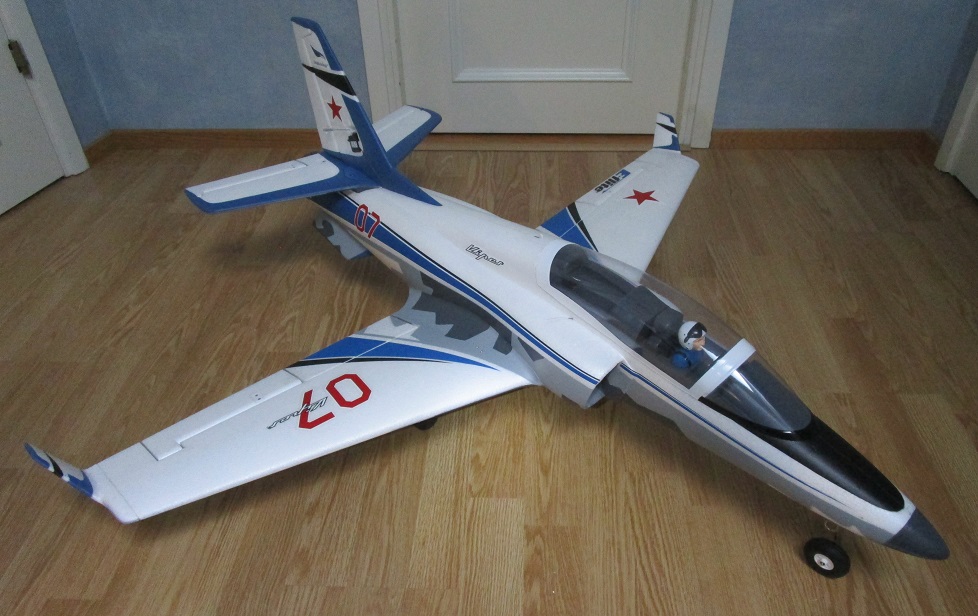

Klart byggd!
Före jag monterade ihop den så kollade jag att alla roder rör på sig och rör sig åt rätt håll. Kunde ha fixat alla utslag och sånt färdigt, men det känns lättare göra det när alla roder "är där dom ska vara". Tog inte länge montera ihop. Försänka insexskruvar som jag gänglåslimmade fast med Loctite blå 243. Allt passade perfekt och allt känns gediget. Välgjort flyg. Men den känns tung!!! Anslöt allt till mottagaren (Futaba R6008HS FASST 8-kanals). Aileron höger, Elevator, Throttle, Rudder, Gear, Flaps, Aileron vänster. Det var två feta tunga ferrit-ringar som lades runt ackens kablar och servonas kablar vid mottagaren. Hm på dem. Flyget ser bra ut i alla fall, jag gillar hur den ser ut. Har inte testat varken motor eller landställ än. Får bli vid annat tillfälle, har ändå inte fått hem ackarna än. Och okej då, bild på lådan nedan. ;-)

FLYGKLAR!
Klart monterat, ställt in hårdvaran på flyget, ställt in allt i sändaren, balanserad och helt flygklar.
Siktar på flyga en solig dag i framtiden när jag laddat de nya ackarna.
Flyget väger exakt det som E-Flite skrev i manualen, upp till 1948 gram med ack. :shock:
Läste att vissa klagat på att färgschemat gör att den är svår se i mulet/molnigt väder.
Läste att de hårda landställena böjts vid landningar och att de ersatt dem med fjädrande som används i ett annat av E-Flites flyg, men svåra få tag på.
Läste att fartreglaget inte hållit så många flygningar för vissa.
Läste att flaps lossnat under flygning.
Men eftersom detta flyg anses vara nybörjarflyg enligt E-Flite så kanske det är orsaken till folks problem?
Så som svar på ovanstående...
Syns flyget dåligt så flyger man på ett annat sätt, tex flyget lutande med bortre vingen högre upp.
Om landställena böjs... kanske man ska landa mjukare?
Om fartreglaget inte hållit, kanske se till att man inte fyller ventilationen med kablar inne i kroppen (är en tjock kabellunta under canopyn), men det kanske är dåligt fartreglage?
Om flaps lossnat... kanske man inte ska flyga i hög fart med flapsen helt nerfällda?
Hur som, jag utgår ifrån att flyget håller när jag flyger lugnt första flygningarna. ;-)

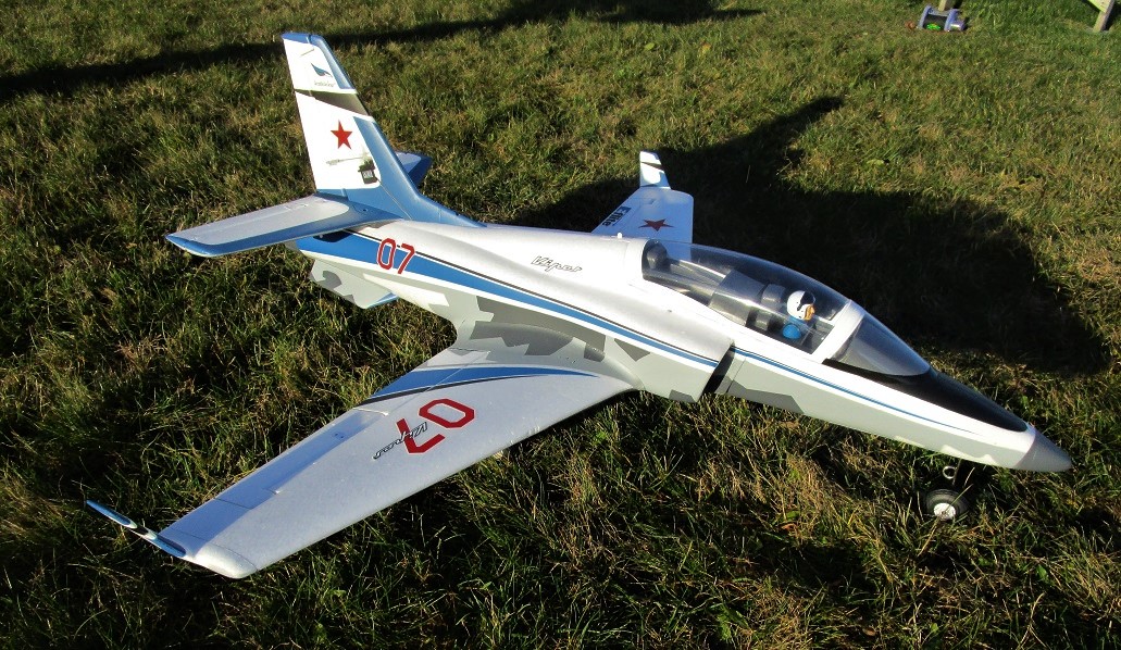

Flugen!
Premiärflög en ack idag. Den går tyst och flyger snällt på lite throttle. Känns som den kan flyga långsammare men även snabbare än FreeWing Avanti S 80mm EDF. Den har ingen fjädring i landställena så den är lite skuttig, men det är bara vid låga farter på banan. Den har väldigt bra glidtal och det blev en studsig landning, så pass att främre landstället böjde sig lite. Nåja, pianotråd. Flög dryga 4 minuter med lugn fart, aldrig full gas, ny ack så den ska inte pinas första gångerna. Flög så jag kunde trimma in flyget och testade flaps steg 1 och utan samt även landstället inne. Flög bara med Dual Rate-läge 1 av 3. Höjd var seg jämfört med skev. Den är mindre än Avanti så den syns sämre även pga dess färgschema. Solig dag går det bäst att flyga. Nästa gång tar jag med två batterier och ska justera in roderutslag bättre samt mixa höjdroder mot flaps steg 1 och 2. Och landa lite långsammare. ;-)

Flugen för andra gången!
Två ackar gick det åt idag, flög 4-5 minuter per ack, med ström kvar, inte pina nya ackarna. Inga många flygningar med el, såvida man inte har en bunt ackar med sig eller dånande elverk. Så man lär sig inte mycket per flygtillfälle. Trimmade in lite, lärde mig ytterligare en gång att det ska vara SOL när jag flyger detta flyg. Flög med flaps och landställ nere, går lite långsammare då. Den glider tyst genom luften, som på räls, snäll men väldigt snabb om man vill. Första landningen var lite studsig, tror det beror på fältet för den började studsa senare efter jag redan rullat på banan. Andra gången gick mycket bättre, men då var jag för nära gräset så den tog i och slog en volt, men ingen som helst skada nånstans, högt gräs iofs. Litet lätt flyg.
