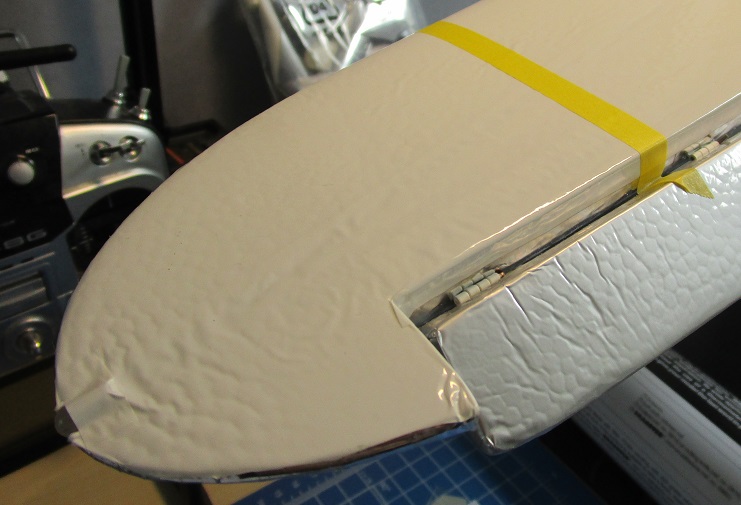

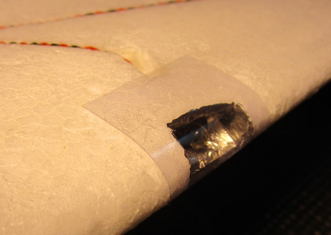

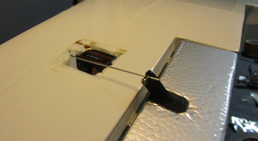

Vingen tömd!
Fick ett ryck och tömde vingen med.
Klädseln lossnade lätt i stora bitar.
Det är nåt vitt mjukt lager under klädseln, typ samma som Calmato har.
Undersidan blev så gott som fri från allt.
Gångjärnen, mjo, sitter som berget även på vingen.
Funderat på klädseln... har lite idéer... nåt som passar med "el istället för förbränning"-tänket.
Namnet TWM SkyRaider Mach I måste ju bort på den i alla fall, men det får väl finnas nämnt nånstans bara.

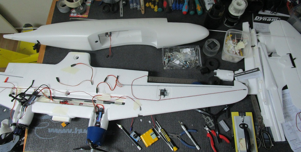

Sommar-status 2023!
Flyget plockades isär och är i slip-verkstaden. Alla delar ska slipas (inom 2 veckor) och sen ska jag bygga om det som ska byggas om, som tex ackplats, motorfäste, nos, servohållare, mm.

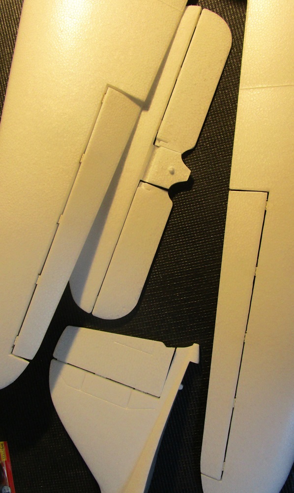

Sommarstatus 2024!
Denna har jag ju slipat klart! Kroppen, vingen, fenan, stabben, alla roder. Nästa steg är lite småreparationer och sen planera placering av allt så jag kan bygga om framänden för eldrift och batterilucka behövs så jag slipper lyfta bort vingen varje gång.

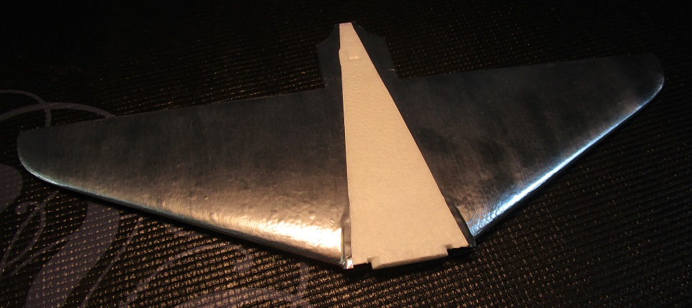

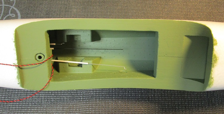

 Post subject: Re: TWM SkyRaider Mach I (konverteras till el)
PostPosted: Sun 23 Jun 2024, 08:37
Posts: 31955
Slipat klart allt!
Rev ju bort klädseln på denna och har nu slipat bort resterna. Jag måste slita bort höjdroder och sidoroder från stabilisator och fena också så jag kan klä dem, de sitter som berget, men jag fick bort skevroderna till slut från vingen.
Nu återstår lite småreparationer, nån ynka spackling, lite förstärkningar och så ska jag bygga om för acken och servon mm.

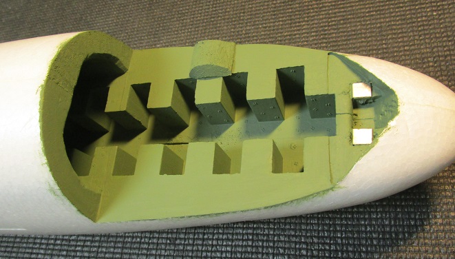

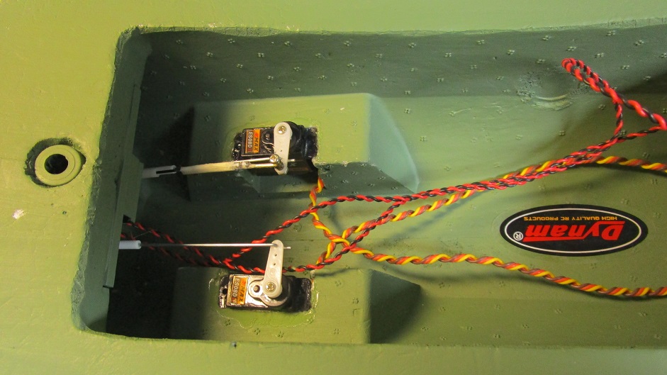

Insidan på flyget som är under vingen är som vilken trainer som helst. En stor grop fram där man trycker in tanken (som inte används mer) och servohållare bak. Jag tänkte göra om detta och ta bort servohållaren eftersom den är trasig. Sen göra fästen på sidorna så jag kan fästa en platta över det hela. I denna platt ska servon, controller, RC-mottagare, och övrig elektronik sitta. Men det ska vara flera hål i plattan så alla kablar blir under plattan. Cleant!
Den där looken att "efterlikna" ett riktigt flyg med fönster kommer jag ta bort. Blir inga fönster eller nåt som liknar, utan jag bygger om framänden så det blir rakt från vingen ner till nosen och där blir batteriluckan. Beroende på vilket batteri jag tänker använda så kommer ackens plats att placeras nånstans mellan torpedväggen och där servohållaren var förr, tyngdpunkten på flyget måste ju vara rätt.
Sen när allt är klart byggt så målar jag insidan, jag har fått dille på det. Men jag tror det får bort stanken som kroppen har nu. Vingen och allt det andra luktar inget. Men kroppen luktar från ände till ände. Jag tänkte först att det är oljan från metanol som sipprat in nånstans, men det är plywooden som stinker tror jag. Varenda yta på flyget luktar, även där det varit täckt med klädsel och skyddat från metanol/oljan. Kroppen åker ut igen, den dagen den sorgen. Hur som, vilken färg jag målar på insidan vet jag inte, vad ser miljövänligt ut? :-D
När jag målat insidan så ska allt kläs. Vet ej än vad jag ska klä flyget i för färger, men kommer använda vanlig blank Oracover Standard. Är ju elflyg så det blir nog vit utsida + grönt eller nån blå med lite svarta dekaler. Ska inte se ut som ett riktigt flyg som sagt, hellre att det liknar ett "testflyg", lite roligare.

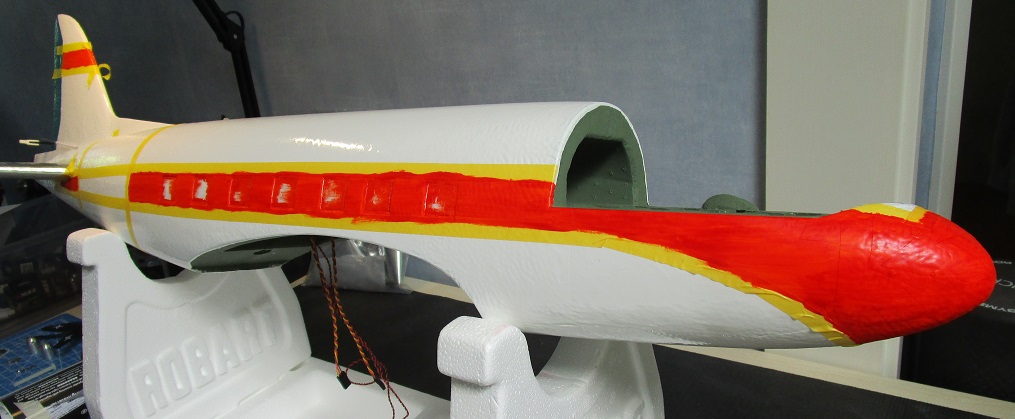

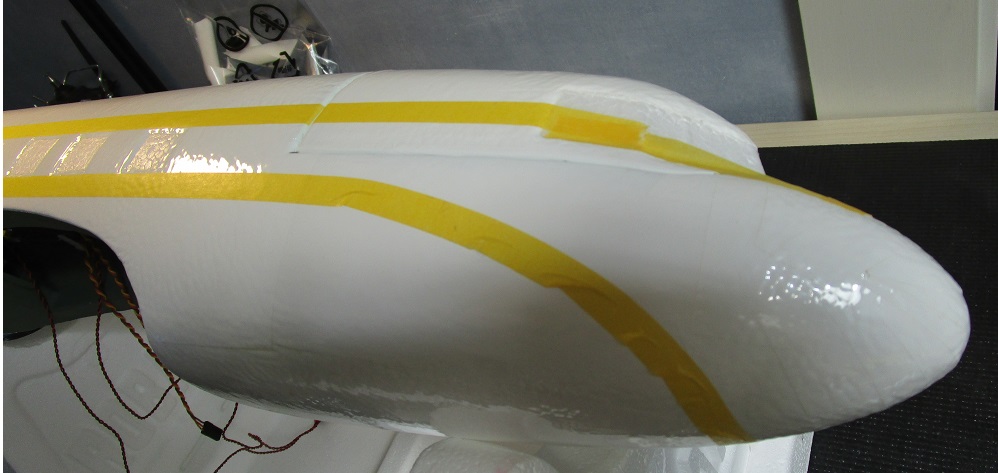

Mitt konverteringsprojekt metanol till el och testplattform... Nästa steg är att fixa allt träarbete klart. Minns inte om det fanns nåt att reparera, men ska bygga om lite så den blir förberedd för ackar, ESC och elmotor. Samt plats för controller ombord för att logga data. Ackplatsen ska bli mitt på CG så att jag kan lägga dit vilken ack som helst, tex LiIon. Kul projekt och flyget kommer inte se ut som ett riktigt flyg eller en vanlig trainer. ;-)
