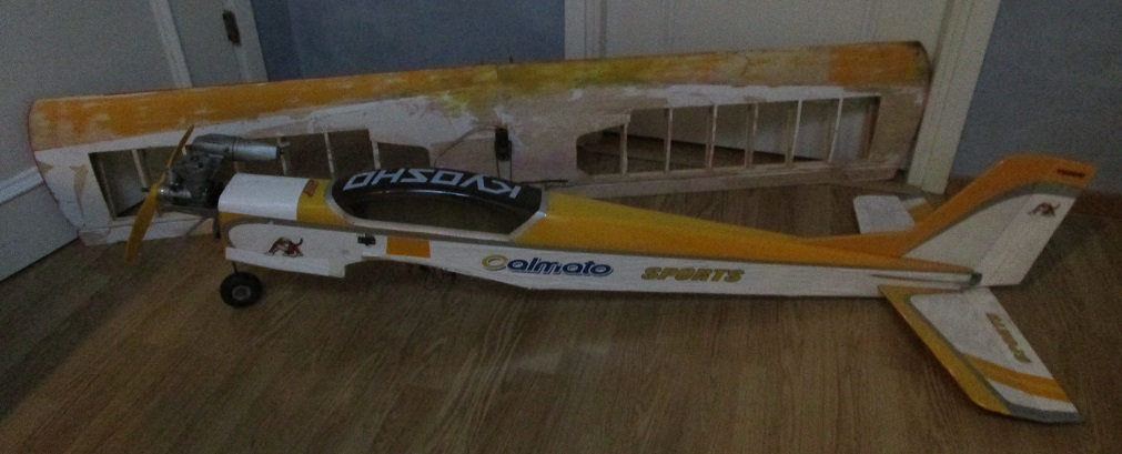

Nu har jag en alldeles EGEN Calmato Sports! Häh! Jag har haft skrotdelar förr, men det saknades på tok för mycket trä på kroppen och halva vingen så jag gav upp den då. Denna är nåt helt annat.
Ska montera bort allt från den, ta bort klädsel, reparera skador, slipa, spackla, slipa, måla torpedvägg/insida "motorrum" svart, måla interiör inför pilotfigur mm, måla insida och andra ytor nån grå färg, klä vitt mest + blå o silver tror jag, dekaler, svarta detaljer, tillbaks med tank motor (OS Max 46AX) elektronik osv. Ska väl bli nåt det?
