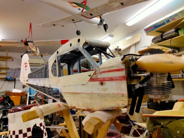

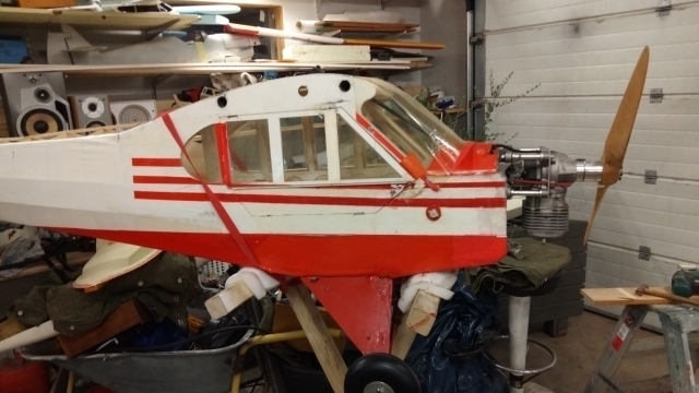

Köpte ett tag sedan en gammal rishög som jag tänkte renovera under vintern och ändra den mer skalalikt. Motorval blev dle 85cc

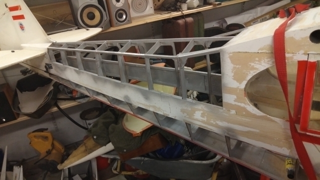

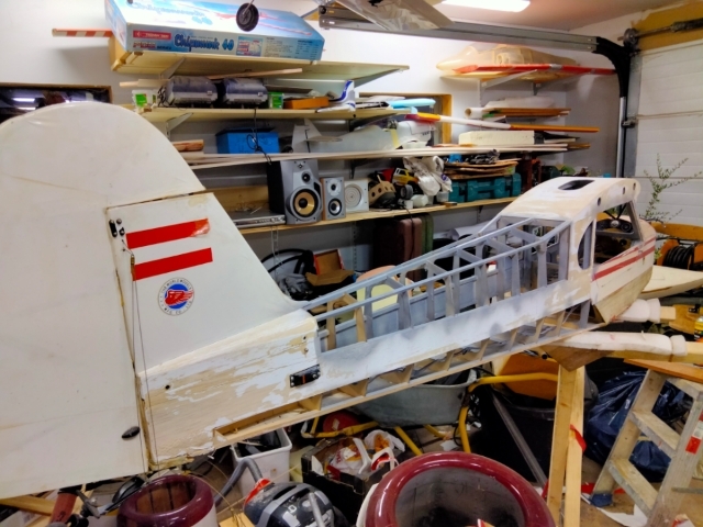

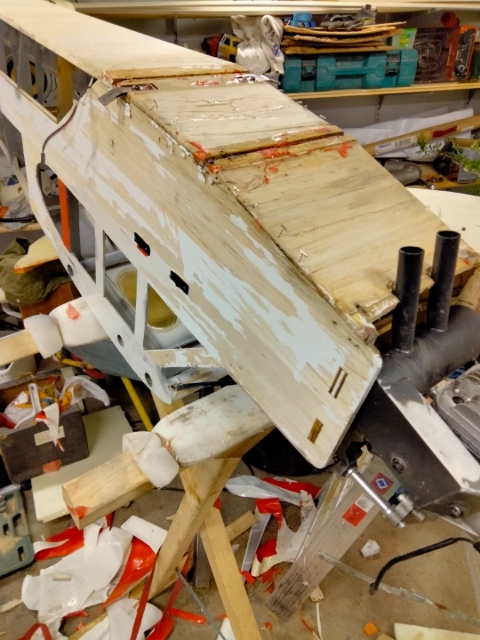

3timmar har jag limmat skadorna, och tagit bort klädsel resterna, sen ska den spacklas och slipas

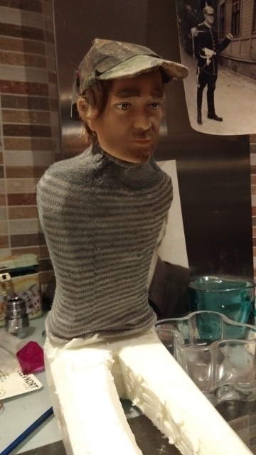

Och hur går det med pilotfiguren? 1/3 blir ju rätt stor.

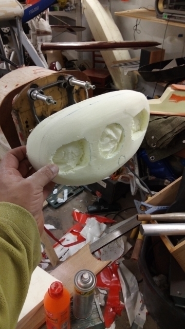

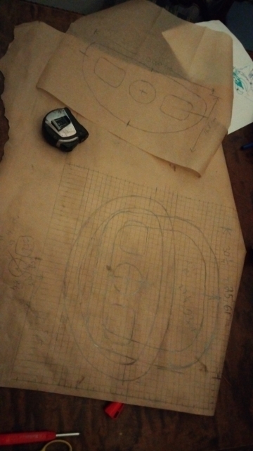

Flyget har klarat sig otroligt bra, helt torrt. Idag har jag pysslat med cowlingritningar, skalad 1/3 från orginalritningar, så sen blir helt i skala. Gobben mår bra, blir lätt när man använder finnfoam.

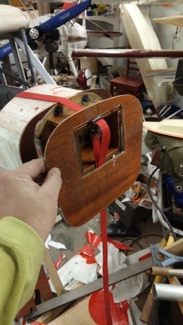

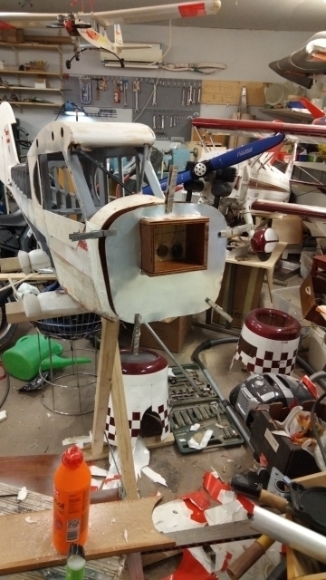

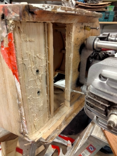

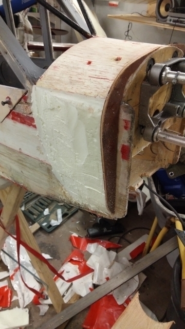

Lite uppdatering.. mätte fabriksritningar och konstaterade att twm har kortat nosen ungefär 70mm. Och den går ju inte. Så bygger nosen helt om. Ny skala brandvägg 4cm framåt och motorbocken 7cm. Samt motorfästen ska 2cm neråt. Twm har gjort heeelt fel!!! Tror tanken har varit motorvikten.,denna är gjord för zenoah 80cc boxer som väger 3500g. Min dle är 2550g så vikten är ingen problem.

Bildena kom i fel ordningen men ni ser hur den blir .

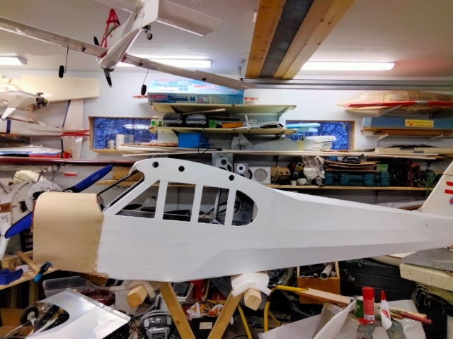

Har gjord lite framåt idag, klätt kroppen med oratex, satt plywood i nosen så att den får rätt form.

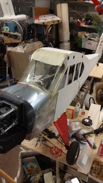

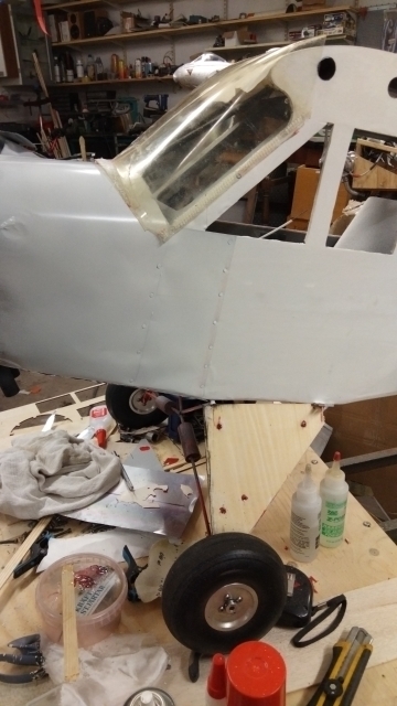

Ledigt nu, och har fått denna lite framåt. Aluplåt med"nitar"

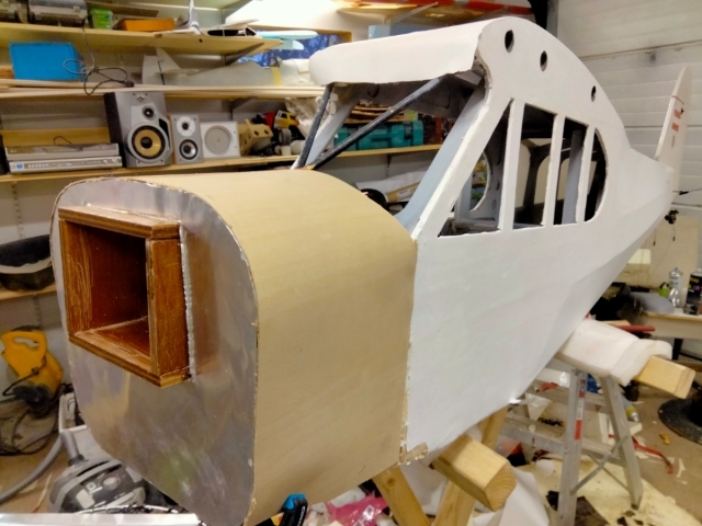

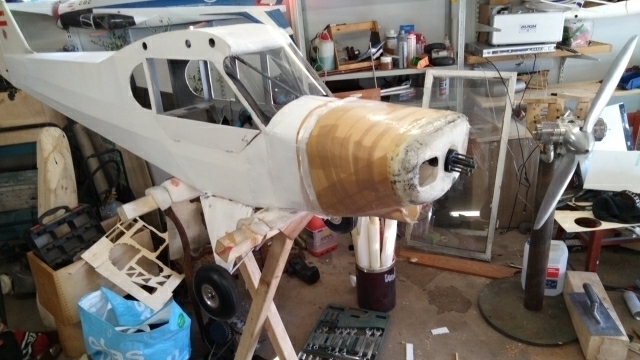

Lite har jag fått gjord idag, laminerad cowlingen. Värsta skitjobb gjord.. sen ska den slipas o målas

Jopp elvis .. den som du ska ha är 1/4, denna är 1/3, som har 3.6meter vingspan.. kan bli lite trångt i din fabian :mrgreen:

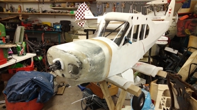

Plugen är borta , nu ska den spacklas med epoxy+ mikroboll blandning
