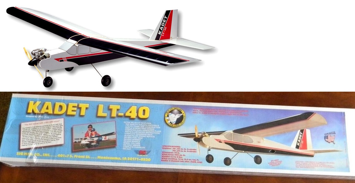

SIG Kadet LT-40 Kit (hittade ingen bild på färdigbyggd utan klädsel)

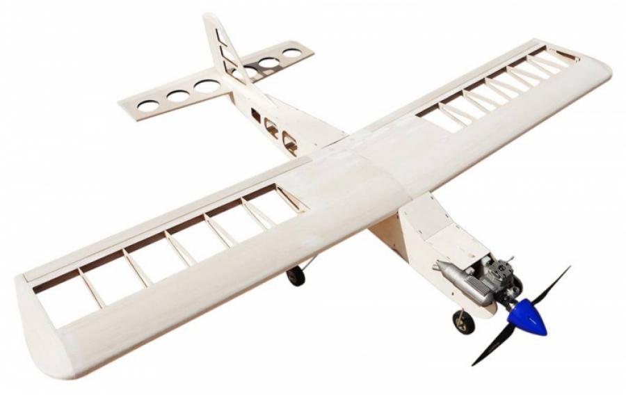

Seagull Boomerang 40 Kit
