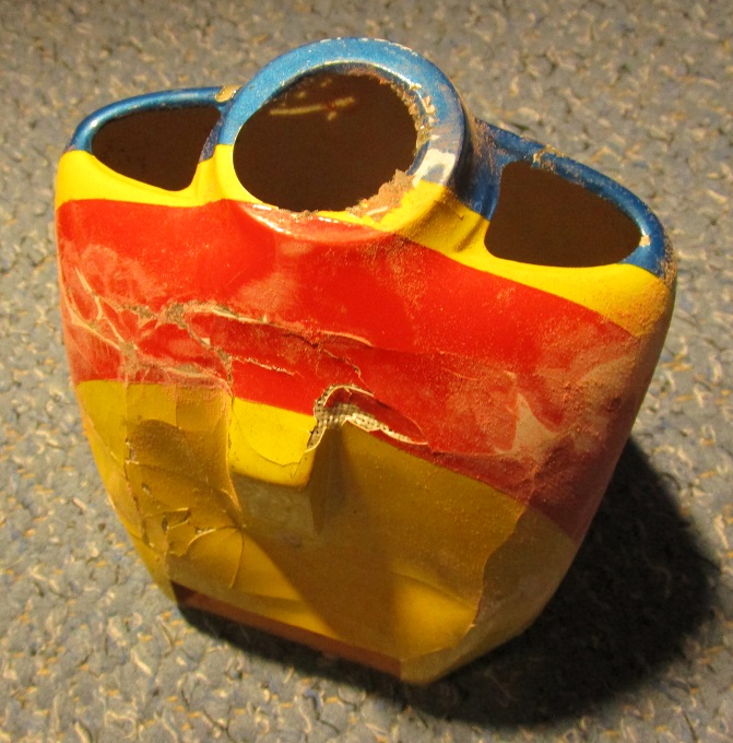

En sån här damp det in idag, en Great Planes Edge 540 EP 1040mm, 870g, ARF med Rimfire-motor.
Den verkar ha varit med om nåt som hoppat upp från marken, så den behöver lite vård.
Den är inte vacker och har aldrig varit, fasansfull färgkombination och fantasilöst färgschema.
Så jag måste ju rädda flyget och hitta på nåt, ska väl räcka med att göra sig av med det röda.
Och sätta dit tex vitt istället med svarta linjer och sen klibbor?
Hjulkåpor tror jag att jag har, men det lär ju inte funka på gräs hur som helst.
Futaba-servon runt om (kanske två är hela).
Pilotfigur måste dit förstås.

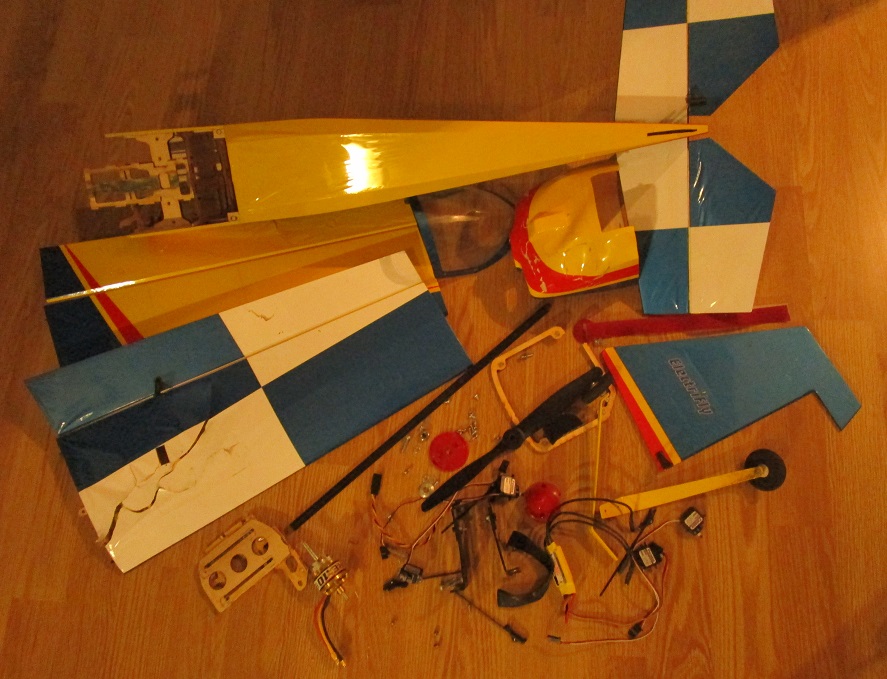

En kvart senare var den isärskruvad och nästa steg är rengöring, sen reparation och kolla vad som funkar av elektroniken.

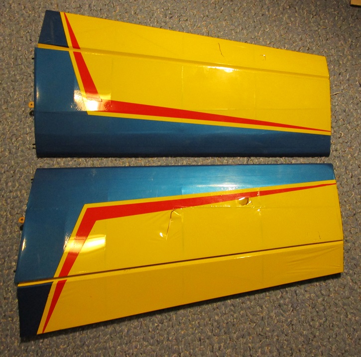

Hållit på med denna i helgen.
Klädseln är hemsk, den tål hur mycket hetta som helst verkar det som, så det tar tid att få den struken.
Och den är jobbig... om man värmer lääänge på ett ställe så blir det slätt och fint, även efter det svalnat.
Men om man värmer igen efter det svalnat så blir det skrynkligt på nytt och man får börja om.
Ni kan ju tänka er om man skulle stryka tex ett roder från vänster till höger, man måste göra om det om man råkat värma igen på ett kallt ställe.
Riktigt bändig klädsel!
Dessutom är det dubbel klädsel, den blå är ovanpå den andra klädseln och de värms upp olika snabbt.
Phust! Nåja, det tar sig. Det mesta är struket, men återstår nog...
Lagat lite här och där det blå och vita. Hittade nästan samma blå metallic klädsel i gömmorna.
Det gula har jag inte... några såna skador kvar än.

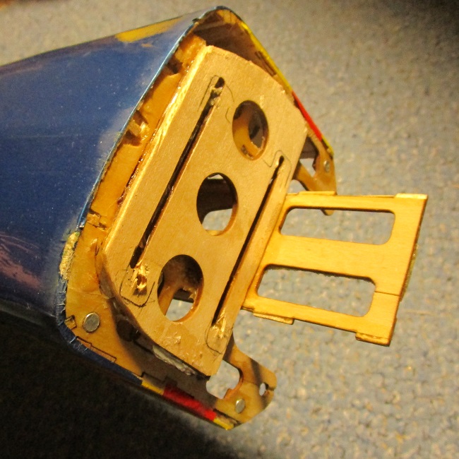

Fått på plats alla trädelar som kom med i smulform, interiört är allt reparerat. Återstår lite för att få torpedväggen klar.

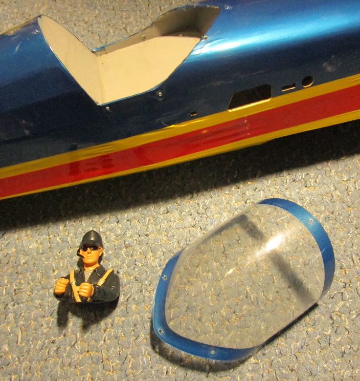

Jussi bidrog med en pilotfigur så även cockpit ska se ut som folk.

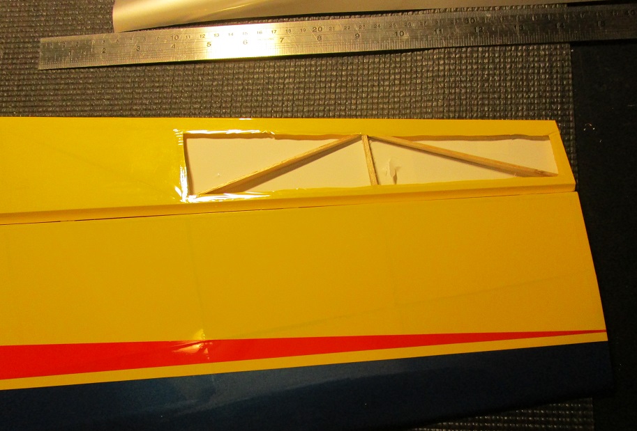

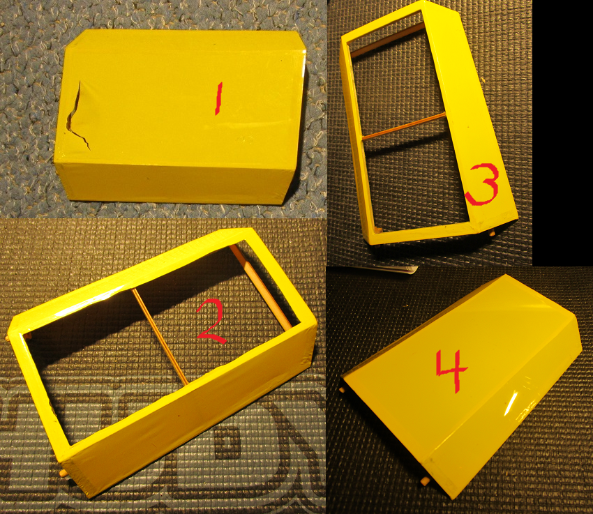

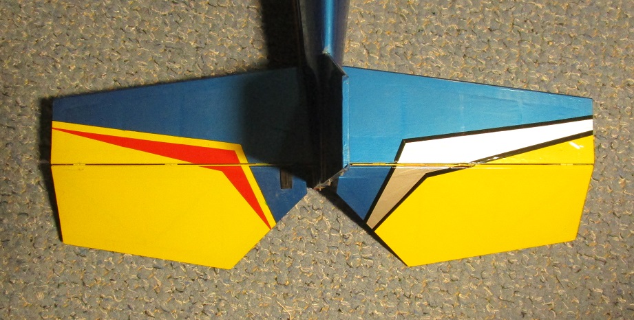

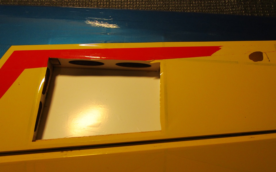

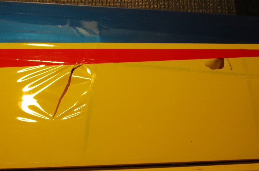

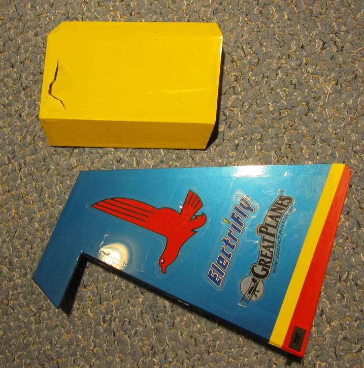

Hade fått tag på gul klädsel så jag reperarade allt gult.
Det går att göra på flera sätt:
- Bråttom och inte så noga, vill inte öka värdet allt för mycket på flyget-sättet: Dvs klipper en bit ny klädsel och värmer fast det över hålet bara rätt av, (lite bättre ville jag)
- Skär bort gamla klädseln inom ramen av träverket och lappar med ny klädsel (så gjorde jag på detta flyg) om man tar tillräckligt mycket och inte bara en ruta så kommer det knappt synas
- Tar bort all klädsel och klär om allt (inte värt på ett sånt här flyg)
1 = Skadade delen
2 = Skar bort allt innanför träramen men lämnade kvar tillräckligt många millimeter och skar upp hela vägen in till hörnen.
3 = Detta för att kunna värma fast klädseln runt kanterna så den sitter ordentligt när jag sedan värmer på nya klädseln ovanpå, risken finns annars att undre klädseln, dvs den gamla, vandrar iväg och släpper.
4 = Klart! Blev rätt OK, tog inte många minuter.

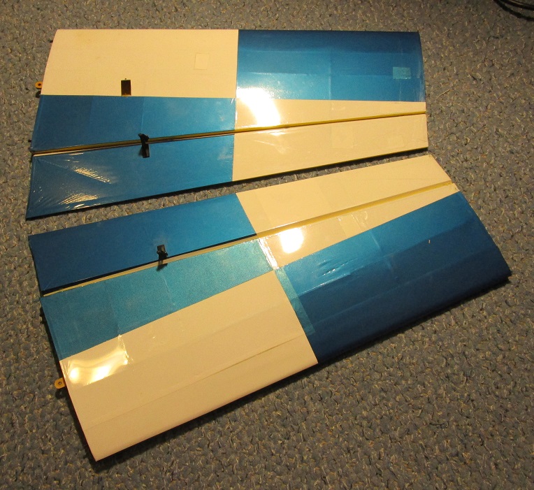

Fortsatte med vingarna...
Glömde ju fota när det gula var klart!!!

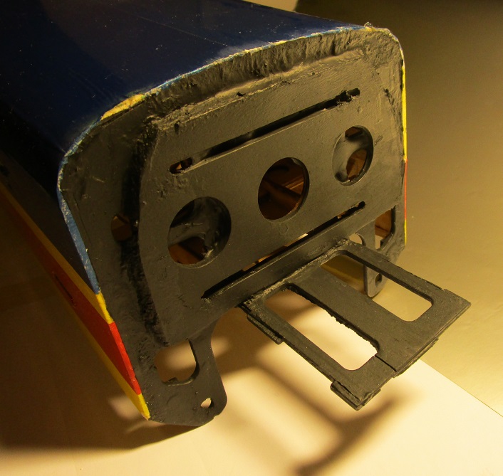

Jag reparerade torpedväggen också och målade över allt sedan med mörkgrått, hm, ser inte så vackert ut, ska fixa lite till.

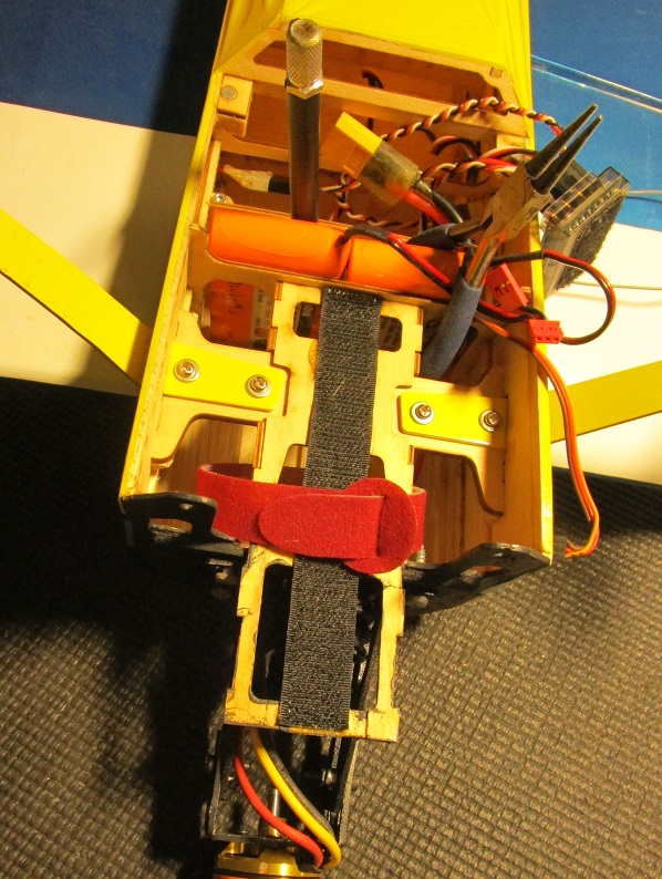

Sen monterade jag motorn och lite annat.
Här på bilden håller jag på limmar fast kardborrebandet för RC-mottagaren :mrgreen: Använde två ackar och lite verktyg för att spjärna emot. Allt funkar bara man vill.

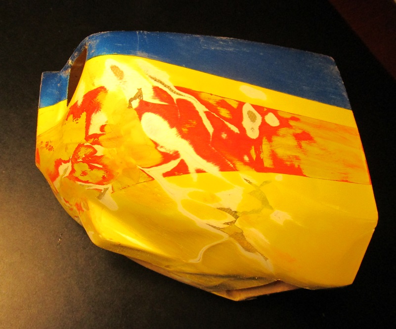

Jag började ju slipa på noskåpan tidigare, den va rätt mjuk, sprucken och gropig.
Nu har jag tryckt ut det mesta av groparna, lagat sprickorna, lagat ett hål med 25g glasfiberväg och epoxy.
Och alla småskador har jag "spacklat" med epoxy och slipat.
Har målat gult första gången (igen), allt det röda och det gula.
Jag lär ju va petig så jag ska väl fixa smågropar före jag målar sista gången.
Sen klär jag silver och svart, inte målar.
Finns lite småskador i det blå också, men nån sån färg har jag inte, får se vad jag fläckar i med.
Sen är det inte mycket kvar på Edgen.

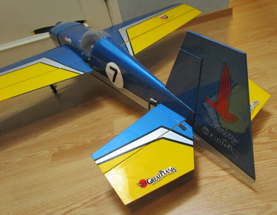

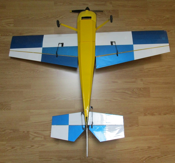

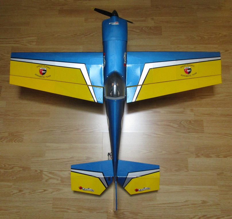

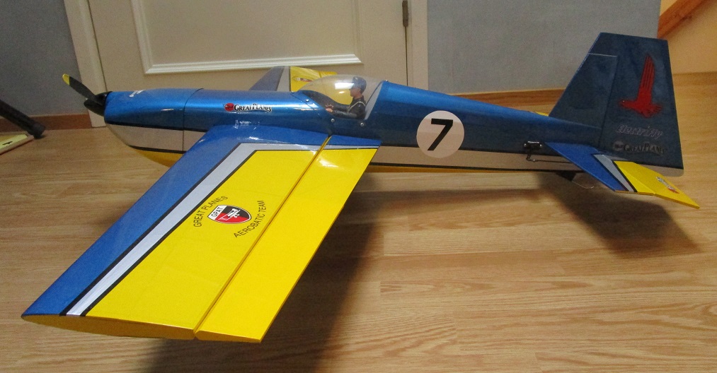

Klarbyggd!
Mottagaren är i och jag centrerade servona sedan tidigare. Lite sändarinställningar till och balansera så jag får platsen för acken. Sen flygklar! Den hade ju en hel del skador men så länge man lagar sånt lär man sig.

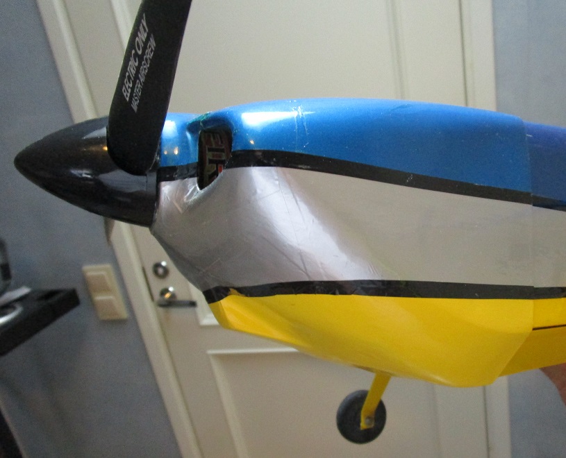

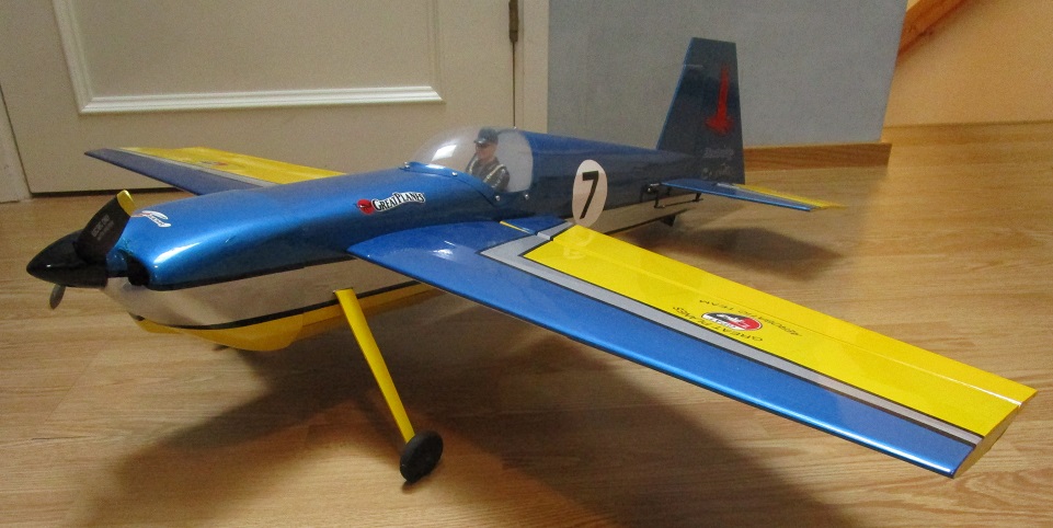

Vad gäller klädseln... Vill man ha det riktigt perfekt är det bättre ta bort klädseln helt, men det är inte värt på detta flyg, så jag bara lappade. Vill man ha det så gott det går med det så bör man ha exakt samma klädsel, men jag hittad rätt snarlik klädsel så det duger gott. Det är inget finflyg, utan ett litet busflyg, men bra övningsobjekt. Jag fick i alla fall bort Ålandsflaggan-looken!!! Klädseln på flyget var väldigt mycket veckat och det gick inte få den sträckt på flera ställen, klädseln kan inte krympa hur mycket som helst.
Och vad gäller noskåpan så hade det bästa varit att köpt en ny noskåpa, men det var det inte värt. Så jag tänkte jag kunde prova reparera. Att lappa och slipa var inget problem, men eftersom kåpan var så veckad och gropig så kunde jag inte fylla igen groparna för då blir det tungt. Och slipa ner kanterna som sticker ut kan man inte göra, då går det hål. Så det blev lite mittemellan och så gott det gick. Lärde mig en hel del i alla fall, var man ska dra gränsen. Sen målade jag det gula. det blå lappade jag lite bara i färgen, hittade en 35 år gammal Humbrol-färg som luktade märkligt men hade rätt nyans, dock var den inte så bra på få snyggt utmålad. Efter jag målat det gula så klädde jag med samma silver och det var ju en utmaning och pusslande. Färg hade varit enklare, men rätt nyans hade det knappast blivit. Måste ju testa. Annars gick det bra värma fast klädsel på målad glasfibernoskåpa, men värmde man för länge så ändrade formen. Det svarta är klädselremsor. Låter som jag lagt ner mycket tid på denna, men egentligen inte totaltid... var inte såå noggrann.

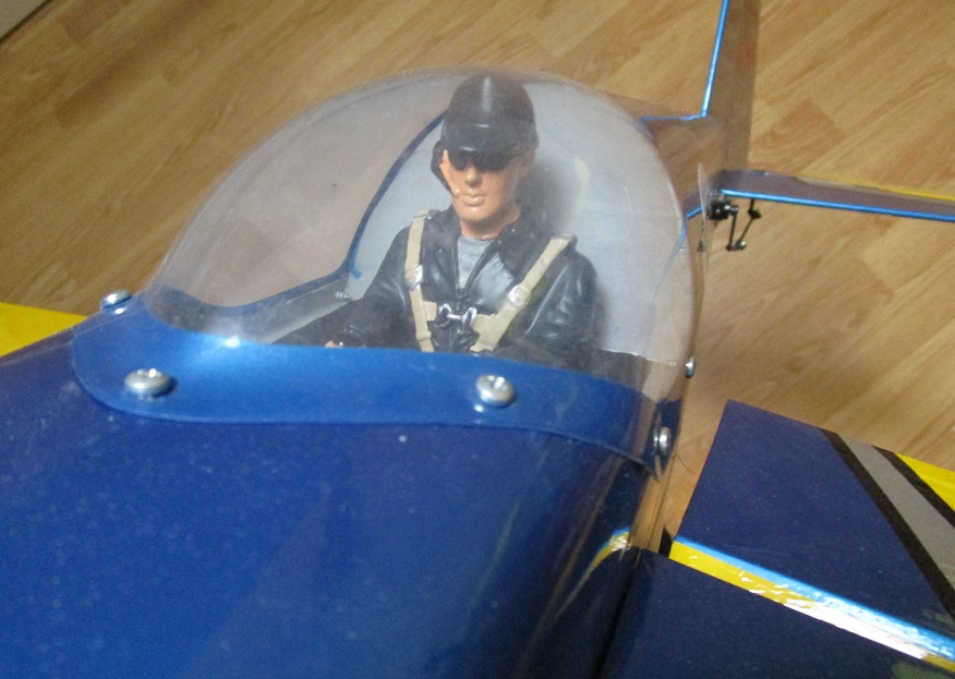

Pilotfigur på plats och lite målat där inne så det ser lite bättre ut. Flyg utan pilotfigur är ju fel om man ändå har canopy på flyget.
Målade propellerspetsarna så det syns när proppen snurrar. Bytte spinner till svart. Målat naven svarta på hjulen. Satt på klibbor. Nr 7 för att jag hade två såna siffror. Jah...

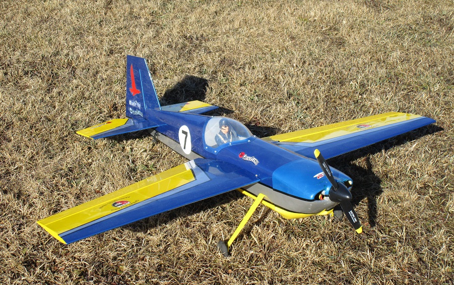

...men jag måsta ju flyga den först. :mrgreen:
Flög den på Djäkenfältet idag och den flög riktigt bra. Rakt och fint.
Inget busflygande för den skulle hem hel, eftersom den är såld.
Noskåpan har helt annan färg i solljuset när man fotar med kameran. :o
