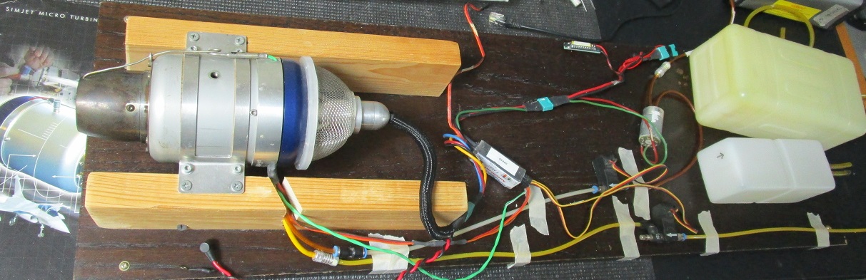

Turbinen står på byggbordet!
Efter att ha betat av ca 10 småprojekt på löd- och grovbordet så står nu turbinen där för att få sig en genomgång.
Jag skrev ut en manual för turbinen. Rätt turbin, men fel elektronik, måste hitta nån bättre, kanske jag har redan när jag tänker efter.
Det är ingen vacker testplatta, ska göra om och fästa grejerna med annat än dubbelhäftande tejp.

Jet-turbinen är på plats i testbänken igen!
Efter mödosamt slit så fick jag bort alla tejprester.
Monterade turbinen och börjat placera ut kablaget och slangarna, som INTE ska fästas med dubbelhäftande tejp denna gång.
Men jag vet inte vad som är bäst...
Ska placera ut pryttlarna och se hur jag gör det snyggt så man får rum med huvud- och headertank så man slipper ha slangen lös i bränsledunken.
Och så ska kontrollpanelen mm på plats också.
Ska nog byta ut slangar och löda om lite här och där.
Vill inte att testtillfället ska gå åt fanders för att man slarvat.
Tips jag fått är att filtret för bränslet ska monteras stående så små luftbubblor inte byggs upp och att sen en stor luftbubbla hamnar i turbinen, då blir det flameout.
Ska bli intressant se denna vid liv igen. :mrgreen:
Om turbinen går fint så blir det att söka upp flyg! 8)

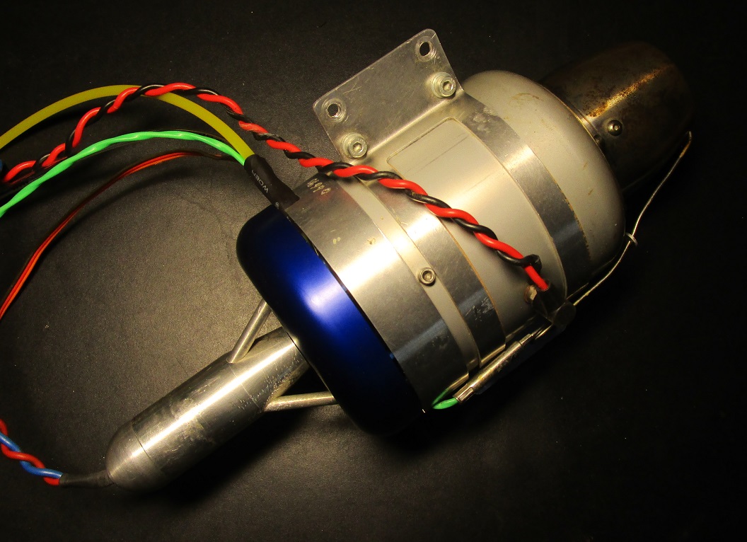

Och under blå kåpan ser det ut så här.
"Servo"kabeln går till varvtalsgivaren, det lilla kretskortet.
Gröna kabeln som syns bättre på en bild längre ner är till tempgivaren som är på utblåset.
Gula slangen, dvs gasen går alltså in på ett ställe där gasen flåsas in i turbinen med fart och får den att rotera och så tänder man på med glödstiftet så blir det som en gasolbrännare som får fart på turbinen.
Bränslet däremot går till en splitter.
Från den går det vidare till en Festo-koppling på motsvarande sida.
Och den andra går till restrictorn, vidare till ett filter (som är under varvtals-givaren) och sen in i turbinen via en mindre Festo-koppling (ingen aning vad denna är till för, fin-för-förbränning?).
Bakändan på turbinen ser ut så här förresten.
Lite dammig, så det ska rengöras.

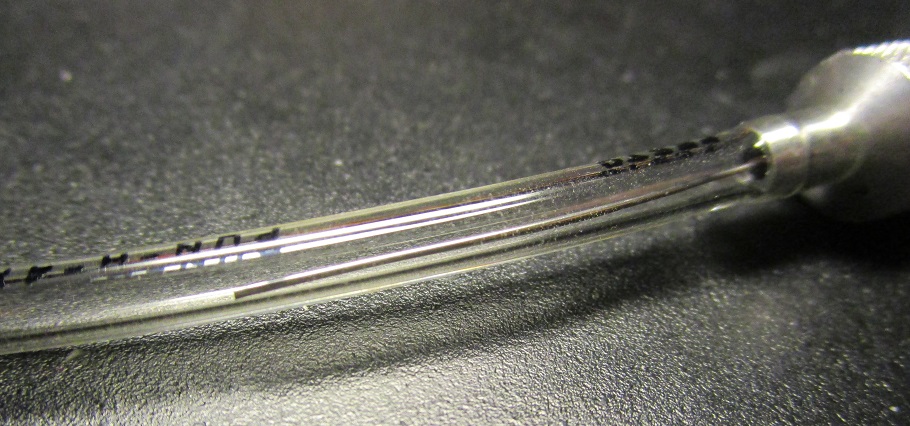

Och när jag skulle ta bort sista slangstumpen som går från andra filtret till anslutningen på turbinen så såg jag att utloppet på andra filter var igensatt?!
Tog bort slangen för att kunna rengöra bättre, då såg jag att det var en metall-tråd ut genom mynningen.
WTH?! Sen såg jag att det stod Oil på denna "bränsle-anslutning" på turbinen och sen fick jag bekräftat att det var smörjningen till lagrena.
Såå, jag rengjorde detta ultrasmala-rör med Sinol och då märkte jag att det var ett rör, rann sakta igenom.
Nå, monterade ihop allt, anslöt slangar och satte på krympslang samt monterade på den blå ringen/locket/vad-det-nu-heter samt start-motorn, glödstift och kablaget för startmotor och glödstift.

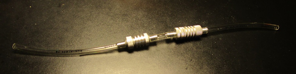

Här är slangen (som ska vara inne "under locket" i turbinen).
Man ser skuggan var det där smala röret är.
Har rengjort filtrena färdigt här och bytt ut de gamla gula slangarna.
Här ser man röret i slanget.
Bränslepumpen trycker ut lagom mängd bränsle genom den där.
Man fattade ju sen varför det är två filter på denna, lite smuts och det där hålet är igenkläggat på nolltid.
Hålet på det där lilla röret är otroligt smått, kanske 0,1 mm eller ännu mindre. Slangen är väl 4 mm i diameter.

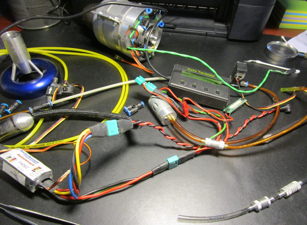

Ser ut som en härva med gamla kablar och slangar... nog ska jag väl få det snyggt sen. :-)
Inte säker på att jag vill behålla MPX-kontakterna, men de är ju rätt säkra med alla stift förstås.
Får se hur jag gör...

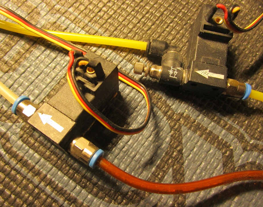

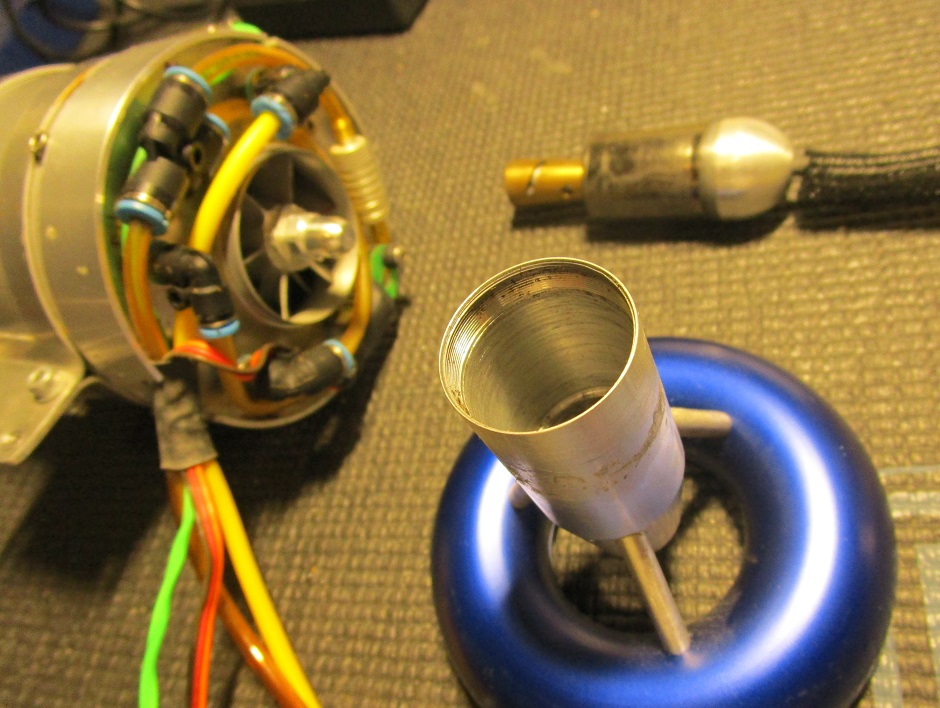

Här är de tre 90-graders Festo-kopplingarna på plats samt Y-kopplingen och de två utloppen (ena direkt till sin IN-anslutning för bränsle och den andra via bägge filter till olje-IN-anslutningen).
Gas-slang "torrmonterad" samt även bränsleslangen för att se hur allt ligger.
Slangarna och kablarna på plats samt krympslang som skyddar bägge slangar och bägge kablar mot skav mot vassa alu-kanterna (som jag slipade ner, sylvassa).

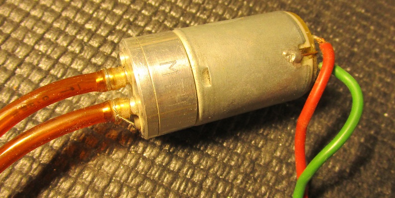

Blå ringen monterad (ingen aning vad den heter) där start-motor-fästet är fäst med tre stänger.
Startmotorn ligger bredvid till höger, den använder centrifugal-kopplingen för att ansluta vid uppstart samt efteråt vid kylning av turbinen.

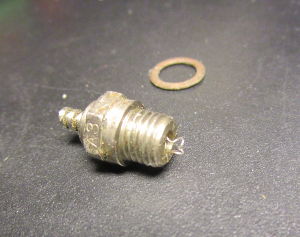

Glödstiftet är ett vanligt OS A3-stift där titan-tråden lirkats ut. Har slipat koppar-brickan och satt glödstiftet på plats, har nytt om det behövs. Men detta glöder i alla fall.
Turbinen i sig är nu klar!!! :-D
