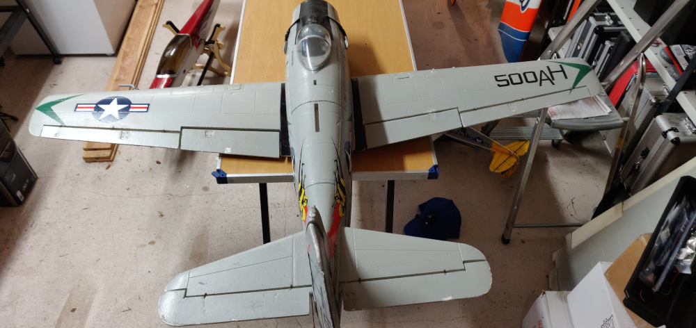

A-1 SkyRaider 1600mm EPO
Jag vet inte tillverkare, HSD månne? Hittas lite här och där i olika webshops.
Får klura mer på sånt senare.
Historia?
Den kom till norra Åland, hängde i ett tak, taxades på hemmaplan, ena landstället brast och proppen gick sönder.
Nu är den hos mig, så nog ska den flygas.
Planen är: rengöra, repareras vid behov, se över elektroniken, fundera ut hur jag ska göra med landställena, få tag på en propeller, göra flygklar och flyga minst en gång.

Original-landställena är på tok för veka för detta flyg.
Har sett att några använt EFlite 25-46 size 100 graders roterande landställ, finns hos tex Skånehobby, men de kostar dryga 200€ och det är lite väl för detta flyg.
Så jag har beställt 4 mm pianotråd istället för 2,30€. ;-)
Sen var det ju det där med propeller, original är 16".
Men ingen aning vad original har för stigning, står ingenting nånstans på propellern jag har (saknar ett blad).
Kanske borde satsa på en lika stor 2-bladig men med mer stigning. Eller 3-bladig... eller 4-bladig om det finns förstås.
Annars är den väl komplett.

Monterade den löst för jag måste se vad för något jag skaffat.
Väntar nu på delar till den typ nytt landställ på kommande och en mottagare.
Propellen var också sönder men det problemet får jag titta över senare.
Väntar nu på delarna och ställer undan flyget så länge.
