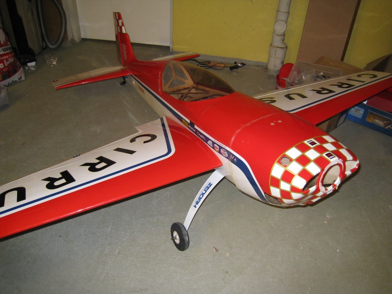

Glidaren tar nu steget upp i nästa division, till de stora pojkarna :D
Nu blir det bensinare även för Glidaren :D
3D scala,
SPEC:
Spännvidd: 1980mm.
Vingarea: 74,6dm2
Vingbelastning: 94,6g/dm2
Längd: 1840mm
Vikt: 6,3-7,3 kg.
Motor: 52cc FTL bensin, elektrisk tändning
Servon blir Futaba
4x digitala 3050
1x s3305 för roder
1x S148 för throttle

Jepp, här har är bild på Patty,
....och så en bild av kraftpaketet,

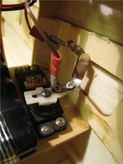

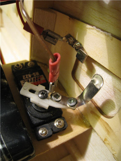

Bilder på Pattys "remote killer switch",
Sluten, tändningen på,
Öppen, tändningen av...... då kommer flyget ner, :roll:

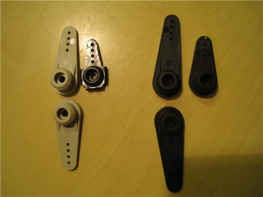

Det stora självförtroende gjorde att jag bestämde mig för att byta ut servoarmarna
till en längre modell. Alltför att möjligöra ordentlig Aerobatic :D
Patty kan flaxa nu, nästa steg är att hon ska börja brumma :D

:shock: först pratas det om dubbla ackar och säkerhet med kill switch vilket nog är bra.
Efter det råddar man dit ett hemmabygge av en kill swich som säkert kommer att få flyget att gå i backen.
Sluta snåla och montera dit en riktig sak för jag tror det kommer att bli billigare i längden och säkrare :)
 Post subject: Re: Patty Wagstaff's Extra 300S 25% från Great Planes
PostPosted: Thu 25 Mar 2010, 11:30
Nej nej, ta bort det där glappa hembygget! :D
Skaff en riktig brytare. Det finns helmekaniska vanliga som klarar vibrationer (köp i så fall ett bra märke och inget billigt crap). Eller så skaffar du en äkta magnetbrytare, dom finns med fjärravstängning, typ samma tillverakre som gör DPSI (som jag inte minns vad heter nu). Är billigare med bra grejer än ved i backen.
