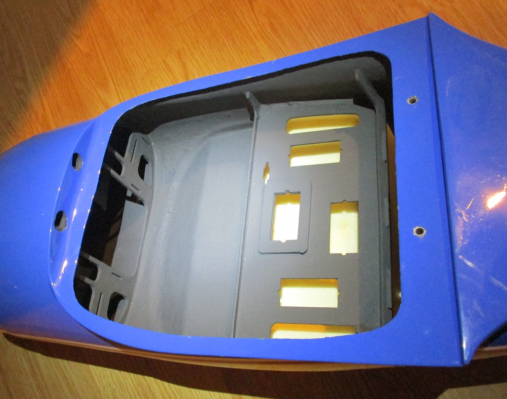

Grått "klart"
Målat mörkgrått klart allt man ser på bilden och fram i nosen hela vägen.
Varför? Hm... bra fråga. :lol: Jag tycker det ser klart bättre ut istället för trä + epoxy + glasfiber-blandningen.
Och så har jag provat måla svåra skrymslen, inga problem.
Varför har jag inte målat där inne under servoplattan?
Det kommer bli servon i de fyra mittersta hålen och en strömbrytare i lilla hålet.
De två yttre hålen kommer täckas av en mottagare och en UBEC, så det kommer ändå inte synas.
Och ja, jag kommer inte åt ordentligt så jag hoppade över det. :roll:

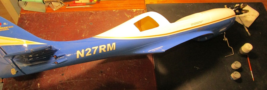

Ena bakrutan på plats. Är ju lite perfektionist ibland... så jag målade och donade före, men det syns inte utåt. :-D Men det blir nog bra...
Knepigt att limma, men men. Sen när bägge är limmade så jag stryka klädseln (har jag gjort det förr så är det dags igen).
Och sen ska servon monteras och kolla att motorn är på rätt så jag kan anpassa noskåpan bla bla bla...
 Post subject: Re: MONTERING - CMPro Lancair 360/MK2 50
PostPosted: Sun 07 Mar 2021, 00:38
Bakrutorna på plats, mm

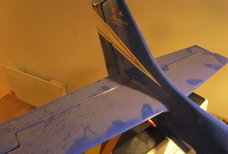

Strykte klädseln på stab, höjdroder och sidoroder.
Behöver en 1/5-pilotgubbe, sällsynta dom, de flesta är 1/6 eller 1/4.
Bakrutorna var ett pill, men nu är dom där.

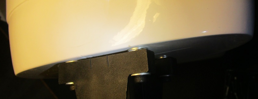

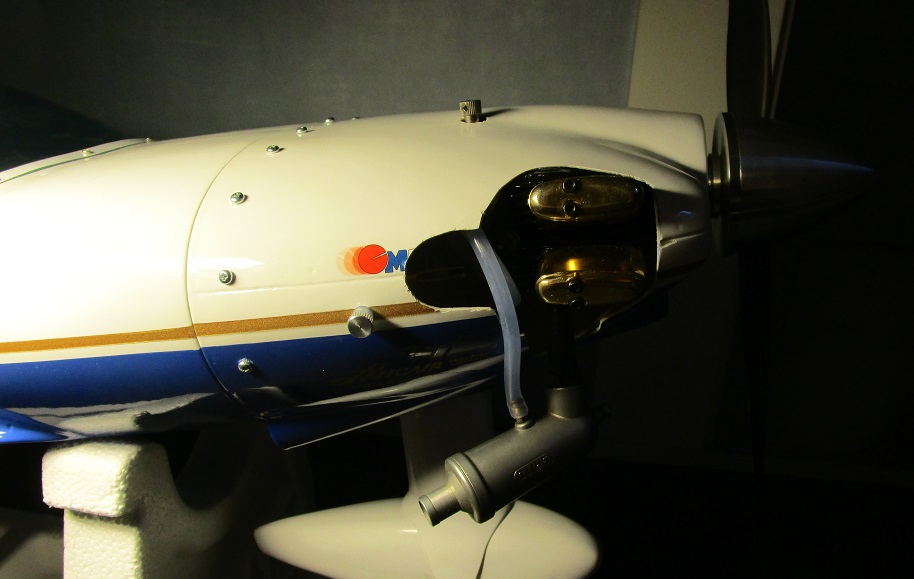

Satte i korgmuttrar bakom torpedväggen och skruvade fast motorbocken med gänglåslim.
Motorn fastskruvad med skruvar och nylocs i motorbocken.
Motorn var fastskruvad på rätt ställe, men behövde vinklas för att passa. Brickor löser sånt.
Den ska bara peka lite till höger och nu gör den det, samt så blev det lite nedåt för att passa noskåpans hål.
Hade noskåpan bara fasttejpad när detta gjordes.

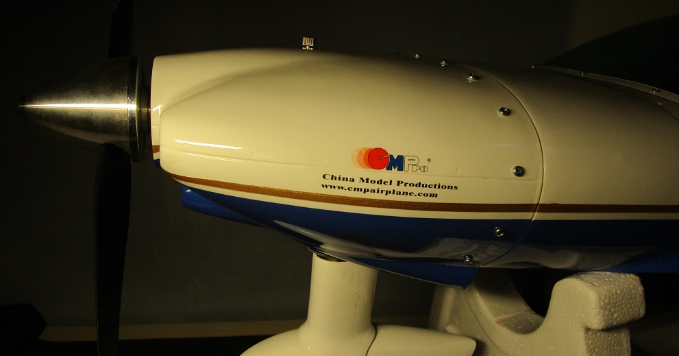

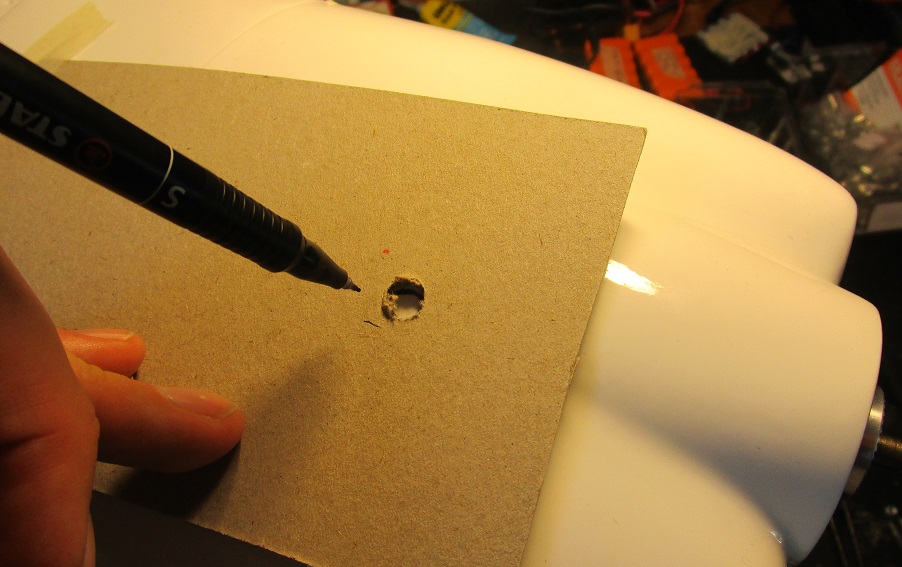

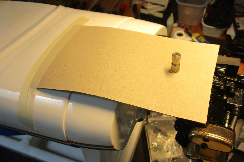

Sen skruvade jag dit högvarsnålen, mätte diameter på den, tog ett lika stort hål i en pappskiva, tejpade fast pappskivan på kroppen,
tog bort högvarvsnålen, satte dit noskåpan och ritade hålet med tusch. Där ska det borras!

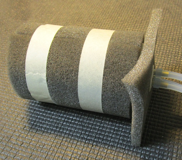

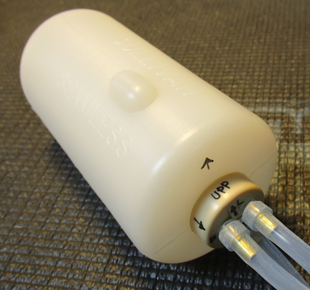

Monterade ihop tanken med alla tre slangar, en för klunken (bränsle ut), en för tankning och en för luft (trycksatt från dämp).

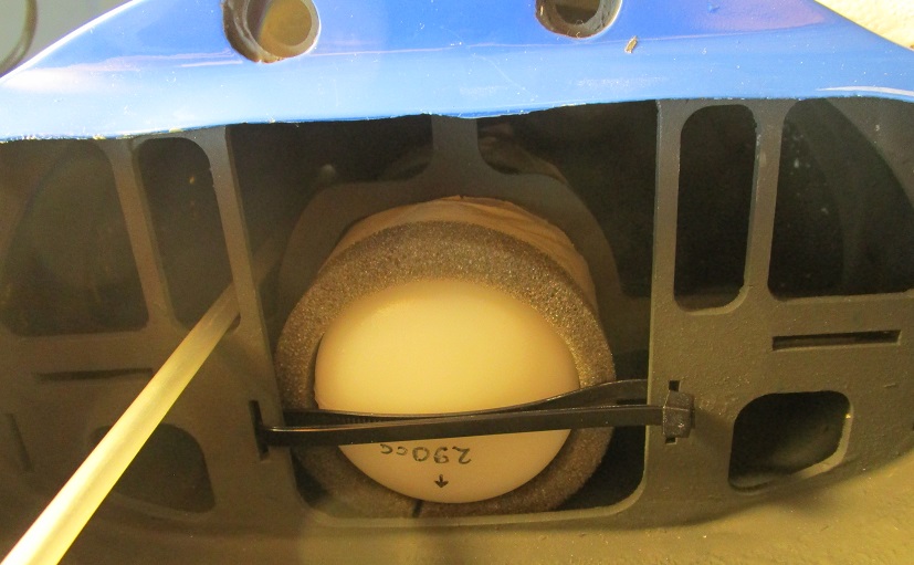

Packade in tanken...
...och monterade in den i flyget.

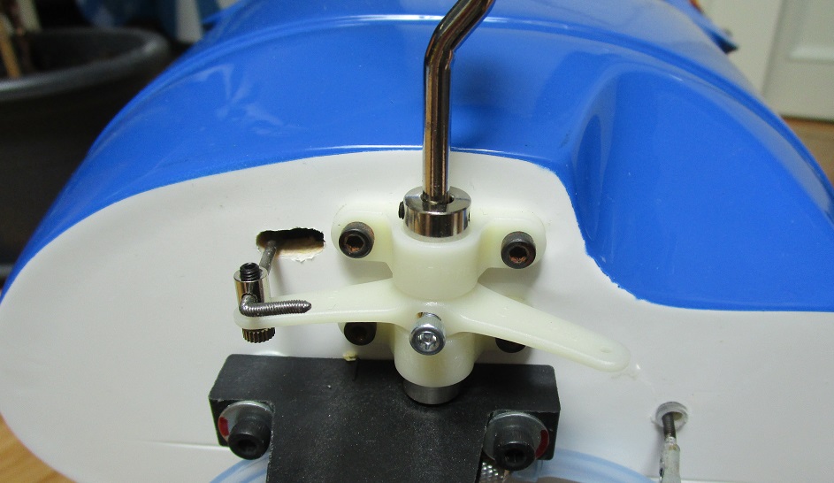

Monterade även på nosshjulsstället och dess styrning.

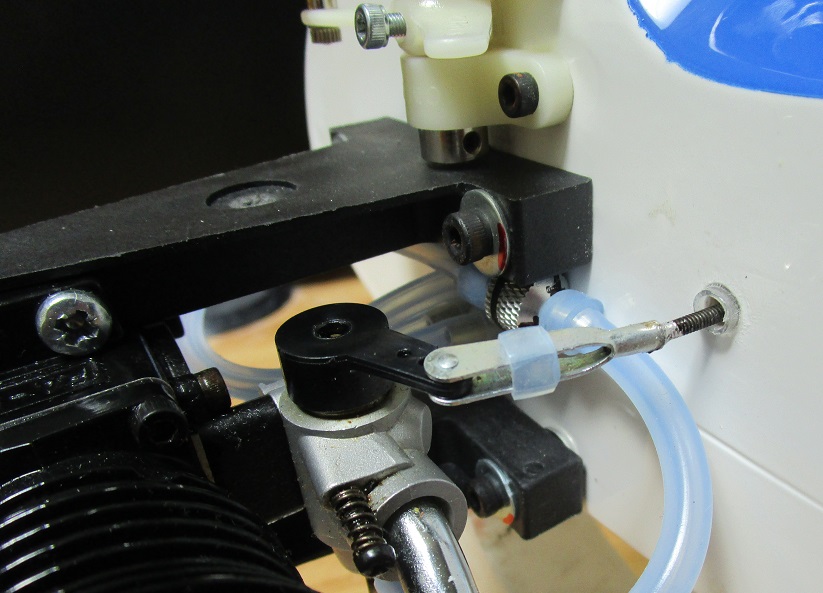

Och så throttle-länkaget förstås.
Svarta motorn är fin med guldtopparna. :-)

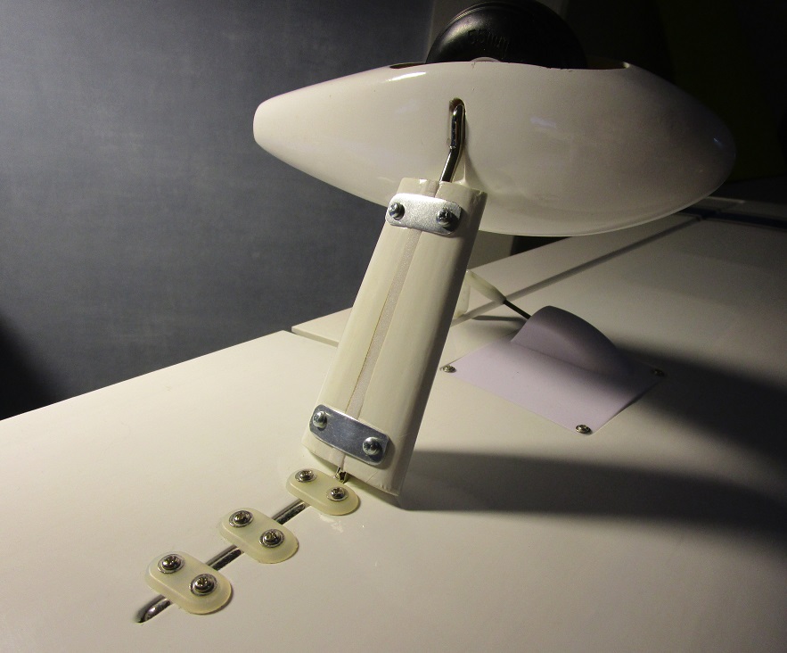

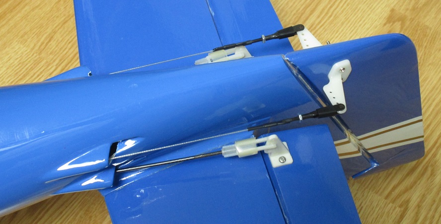

Fixade roderhorn och vajrar samt stag för stjärten.

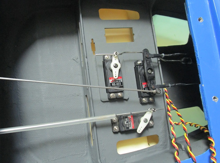

Och monterade i servona samt anslöt dem och ställde in dem mot sändaren.

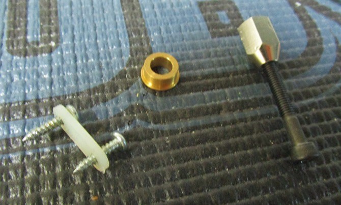

Behöver delar!
Såna där 20 mm nylon"plattor" med hål för skruv för att fästa landställ under vingarna, men i mitt fall för att fästa de där vita stagen från vinge till hjulkåpor. Behöver 4 st. Annars blir det att tillverka egna men det tar tid.
Och så behöver jag den där mässingsringen som ska vara i alu-spinner-plattan. Det brukar ju vara standard och så kommer det med två-tre st när man köper en spinner, men jag saknar en diameter. Måtten ska vara: Innerdiameter = 7,1 mm (ca), ytterdiameter = 10 mm, yttersta diameter = 11,6 mm. Jag skulle kunna borra upp den i pelarborren, men drar det snett så blir det obalans.
Och så förstås när man skaffar en aluspinner så passar inte "dubbelmuttern", dvs den uppe till höger. Stora gängan ska passa Saito, vad nu det är. Och lilla så spelar väl inte så stor roll, brukar lösa sig. Den jag har är för liten.
Behöver också en propellerbricka till motorn, en Saito vaddetnuvar.

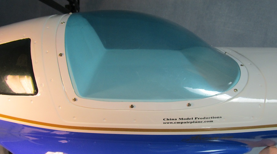

Funderade lite på interiören. Monterar man på canopyn (kan väl tejpas egentligen med blankvit tejp) med skruvar så ser det ut så här:
Inte så vackert utan cockpit/interiör med säten, instrumentbräde, pilotfigur mm.
Så jag måtta lite...

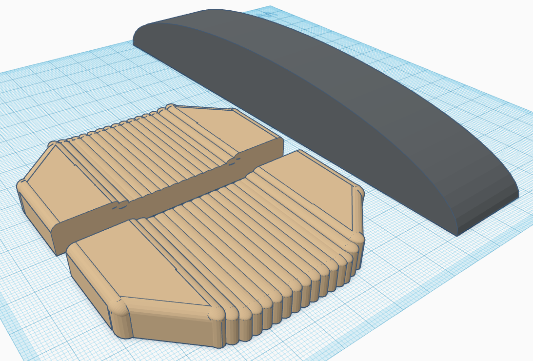

Så jag slarva snabbt ihop säten och instrumentbrädet är påbörjat i TinkerCAD som sen ska 3D-printas.
Sätena ska luta längs med baksidan.
Ska före det använda mattsvart och mörkgrå dekaltejp för att skapa djupet som inte finns nu på baksidan och "golvet".
Enkelt, billigt, snabbt.
Instrumentbrädet är väl lättast att printa ut nåt, men kanske jag får nåt ryck där med och 3D-printar nåt istället.

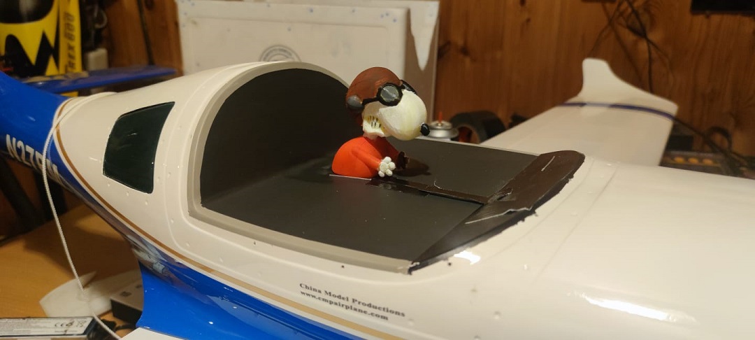

Interiören är målad, men det återstår lite interiör-grejer kvar, 3D-print, pilotfigur minns jag inte om jag hade. Behöver få tag på mässingsringen och skruven till alu-spinnern. Har gjort en ny del till framhjulspantsen som ska centrera dem på pianovajern som går ner till framhjulet. Ska även dremla klart noskåpan. Annars är det nog inte mycket kvar på denna. Ska i alla fall taxas på Djäkenfältet i år. Flyga? Får se. Ska säljas, har den redan reserverad åt en.

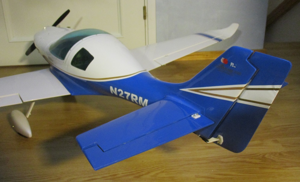

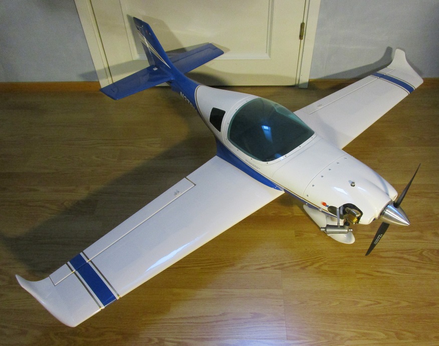

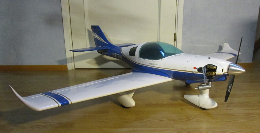

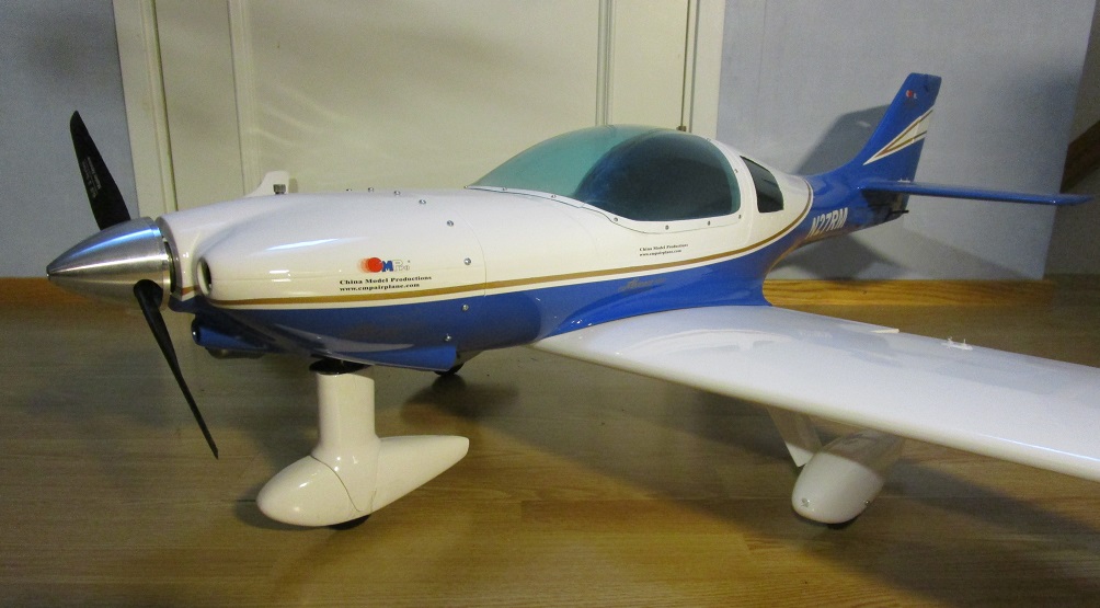

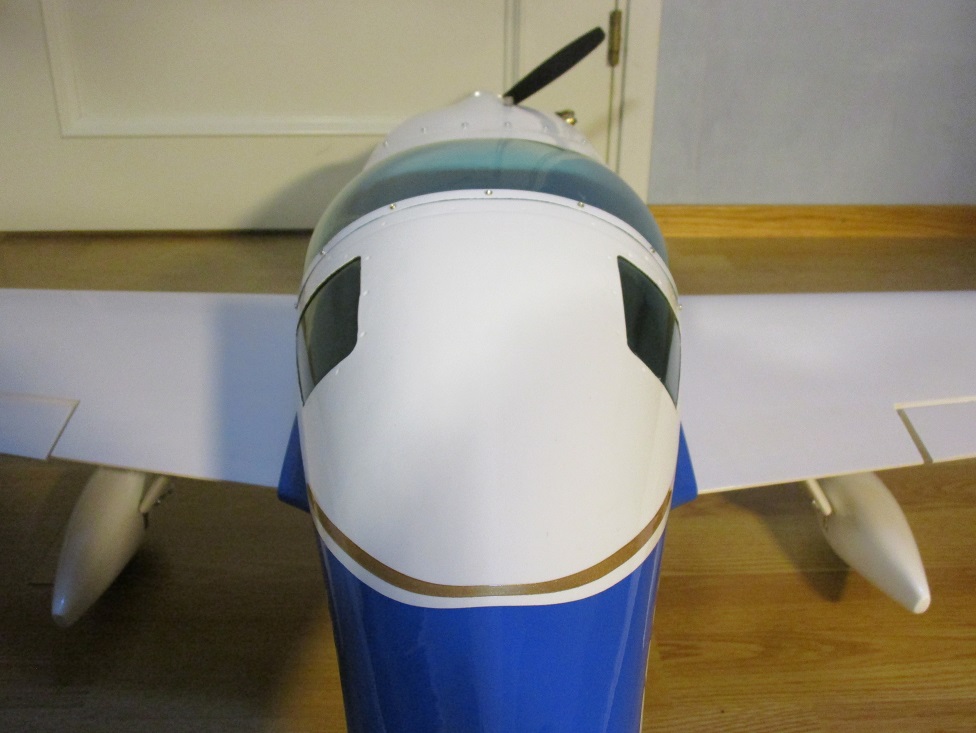

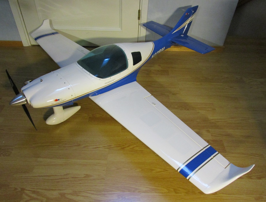

Klar!
Typ...
Det som saknas är brickan som ska vara utanpå propellern, muttern som ska vara därefter,
rätt insex-skruv för spinnern. I övrigt ska den nu vara komplett. Det var en hel del som saknades när jag skaffade den,
men har hittat det mesta. :-D
Har fäst landställs-"skydden" och noskåpan sedan senast och lite annat småfix.
Återstår att kapa av pianotråden på nosstället längst ner så att spatsen passar bättre, sticker ut lite nu.
Och så har jag gjort en droppformad glasfiberbit som ska centrera nosstället på nosställskåpan som inte är fast än.
CG har jag inte alls kollat. Hjulkåporna borde fästas bättre, glappar lite nu. Säkert nåt till...
Hade planer på pilotfigur, 3D-printade säten, dashboard och sånt... men flyget är sålt så det ska vidare,
hoppas det får flyga eller i alla fall synas nånstans för det är ett vackert flyg. Taxa vill jag göra vid tillfälle.
