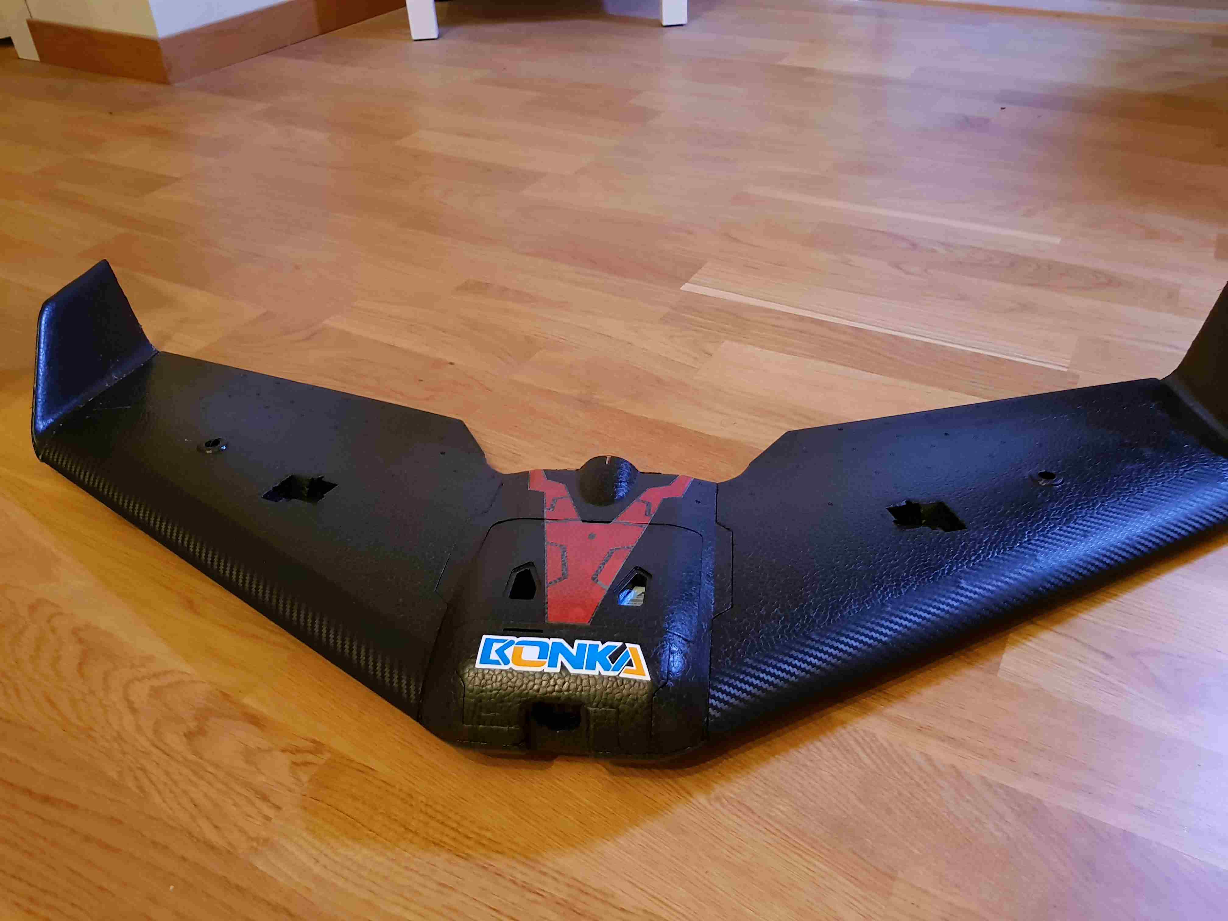

Nåå batterier får vänta lite. Först så ska flyget monteras med min älskade utrustning.
Kameran blir en caddx turbo f1.
Winglets och de småkåpor som ska limmas är limmade.
Mittensektionen tänkte jag vänta med att limma ihop allt tills jag lött ihop motor och esc.
Men då jag ska ha en motor specad upp till 3s och köra den på 4s vore det bra att underlätta kylning.
Enklast vore denna.
https://www.thingiverse.com/thing:2156450
Men då jag inte har en 3d skrivare får jag lösa det på annat sätt.

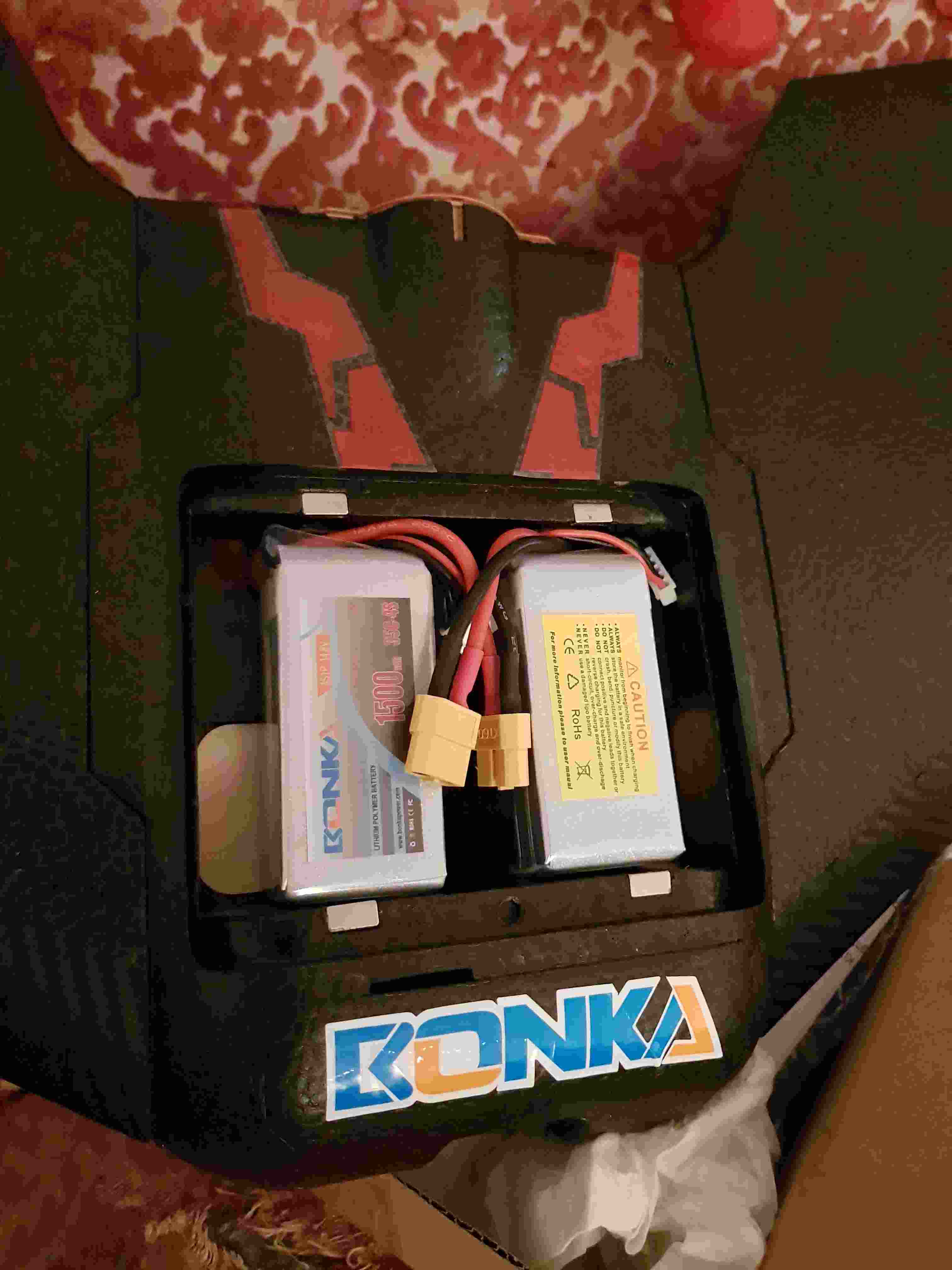

Nu leker jag lite med tanken bara.
3000mah eller 8s 1500mah :D

8S är väl ett måste om det går? =) Finns nog motorer och propeller får det rum hur bra som helst väl? ;-) Du har säkert redan köpt. 8S högvarvig tokmotor. Klä vingen också, annars bromsar ytan för mycket.
 Post subject: Re: Montering. Reptile s800
PostPosted: Fri 16 Feb 2018, 13:24
Posts: 889
Kör: Halta Lotta
Hehe ja det vore något om inte flygtiden blir lidande :)
Har kollat lite men inte riktigt hittat något jag kan tänka mig :)
Lutar nog snarare åt en 2207-2212 med drygt 1000-1800kv för lite effektivare flygning :)
Men först ska jag flyga sönder den motorn jag har :D

Det där "Bonka", står det så på alla S800? Eller finns det varianter/kopior? Klibba som kommer med?
PostPosted: Sat 17 Feb 2018, 16:48
Posts: 889
Kör: Halta Lotta
Hehe nää. Det är klisterlapp som följer med mina nya lipos
