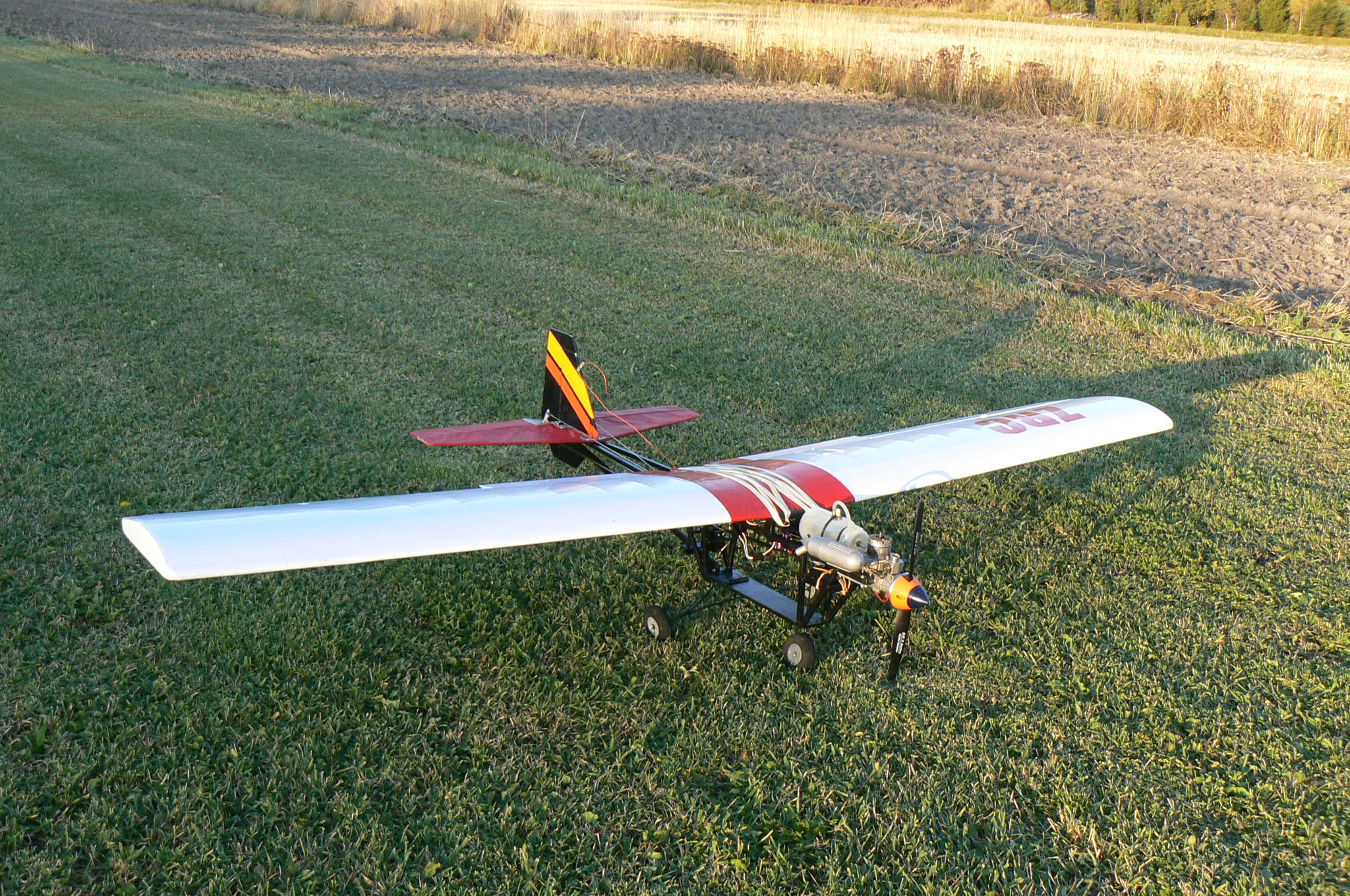

Ett intressant bygge men inte skall det vara nån eldrift ... det är nog riktigt att jag har en tvåcylindrig Saito som kanske skulle passa men tyvärr sitter den i min Pipe Pawnee så du får nog skaffa nån annan lämplig metanolare/bensin. För x-antal år sedan grejade jag ihop en egen liknande Ultralight och det är en riktig slowflyer.
P1040810.JPG [685.12 KiB]
Downloaded 3 times

Nej inte sjutton ska jag ha nån elare i denna. Vikten var det inget fel på med el, men usch nä.
Och inte hade jag tänkt sno din Saito. :-D Den var väl bara en 100 samt att jag tänkte bara att du vet en del om dem som tex vilken väg de kan vara, som jag skrev.
Ditt UL-flyg känner jag nog igen, har sett den flyga. =) Charmiga dom där udda modellerna. Är den också skalabygge på nån riktig modell? Och var har du gubben? ;-)
