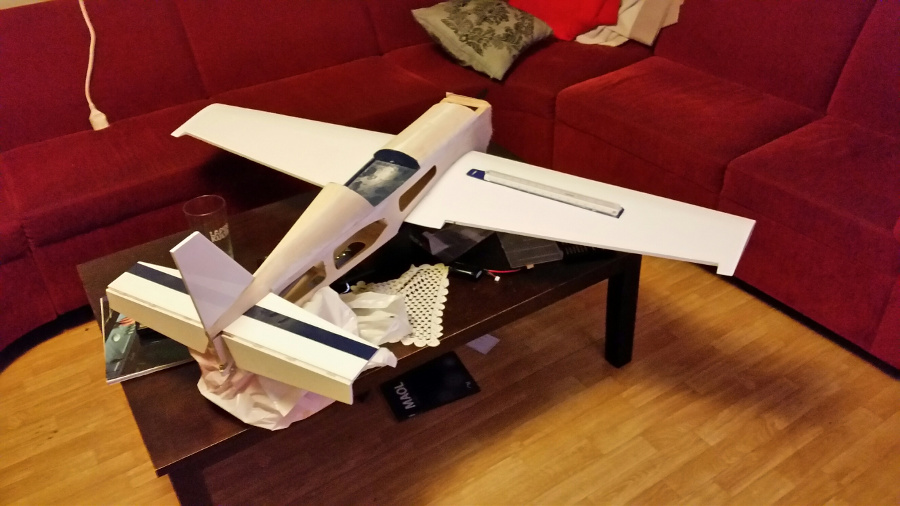

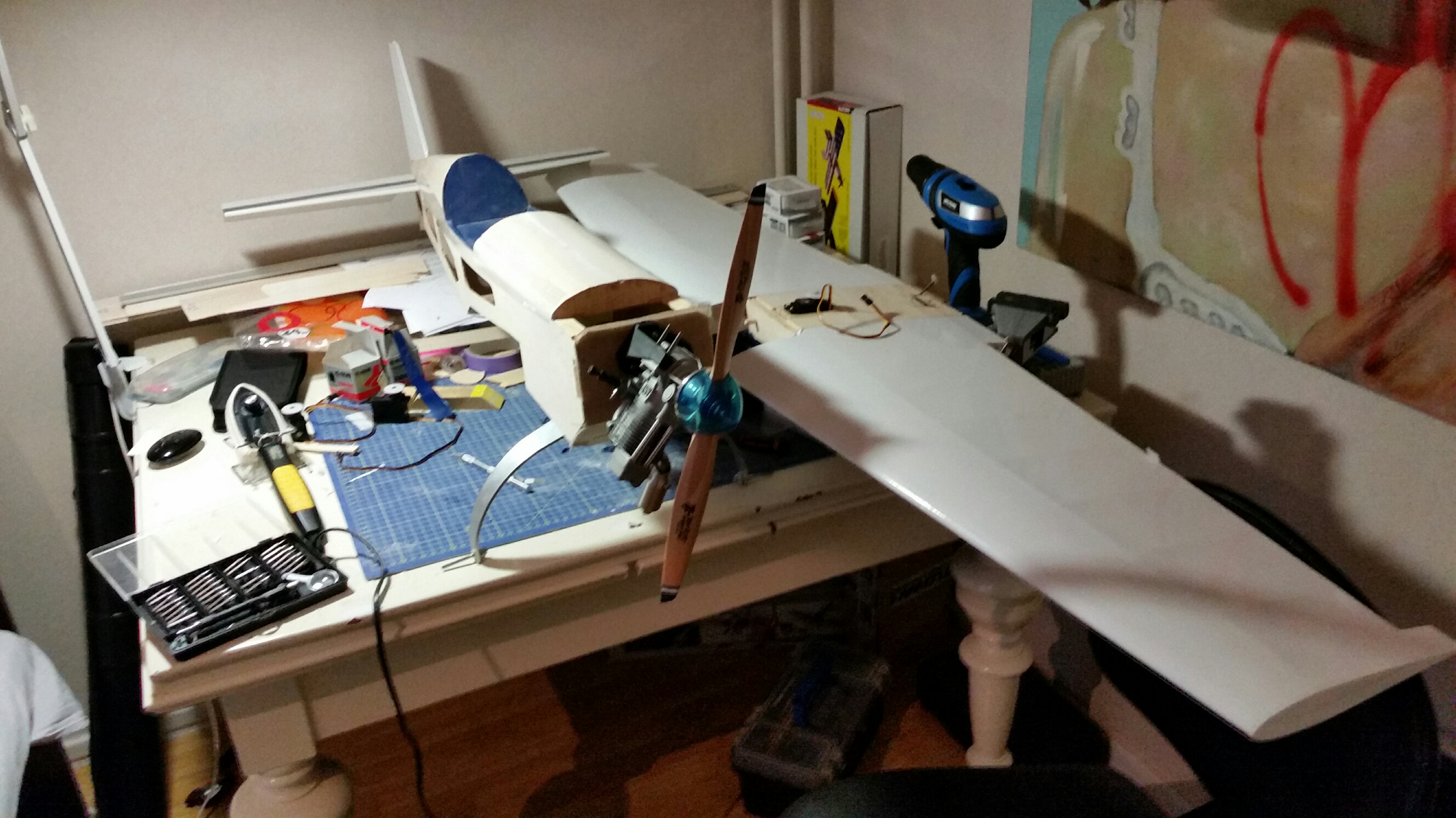

Nå jag börjar med att lägga upp en bild på var jag är idag och hur den ser ut

Lite har blivit gjort idag.
Servo bryggan är fastlimmad.
Skevroder utskurna.
Vingen är färdigklädd.
Motorfästet är borrat efter motorn.
File comment: Extra1
20161001_170008_resized.jpg [945.18 KiB]
Downloaded 2 times

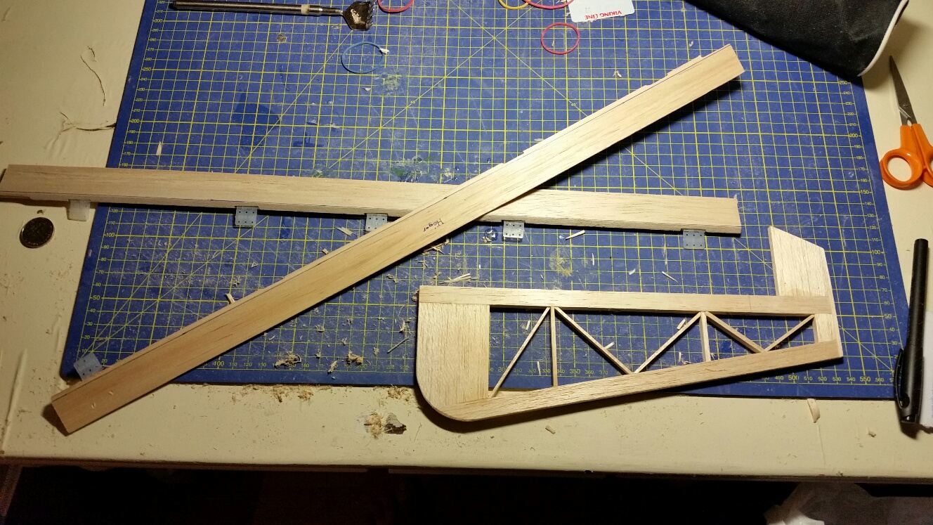

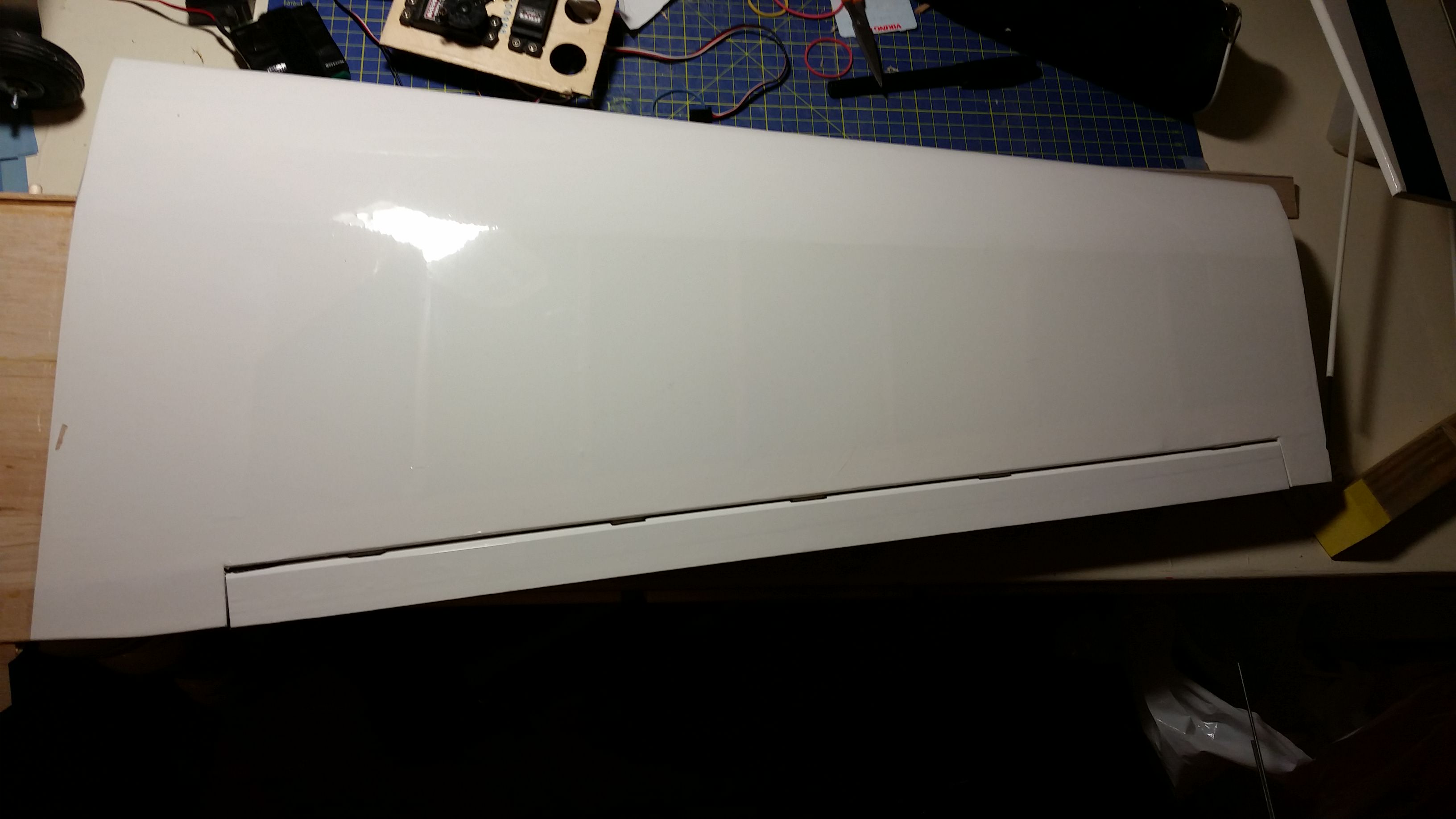

Lite mer gjort.
Skevroder färdiga och rodret färdigt sånär på infästning för gångjärn.

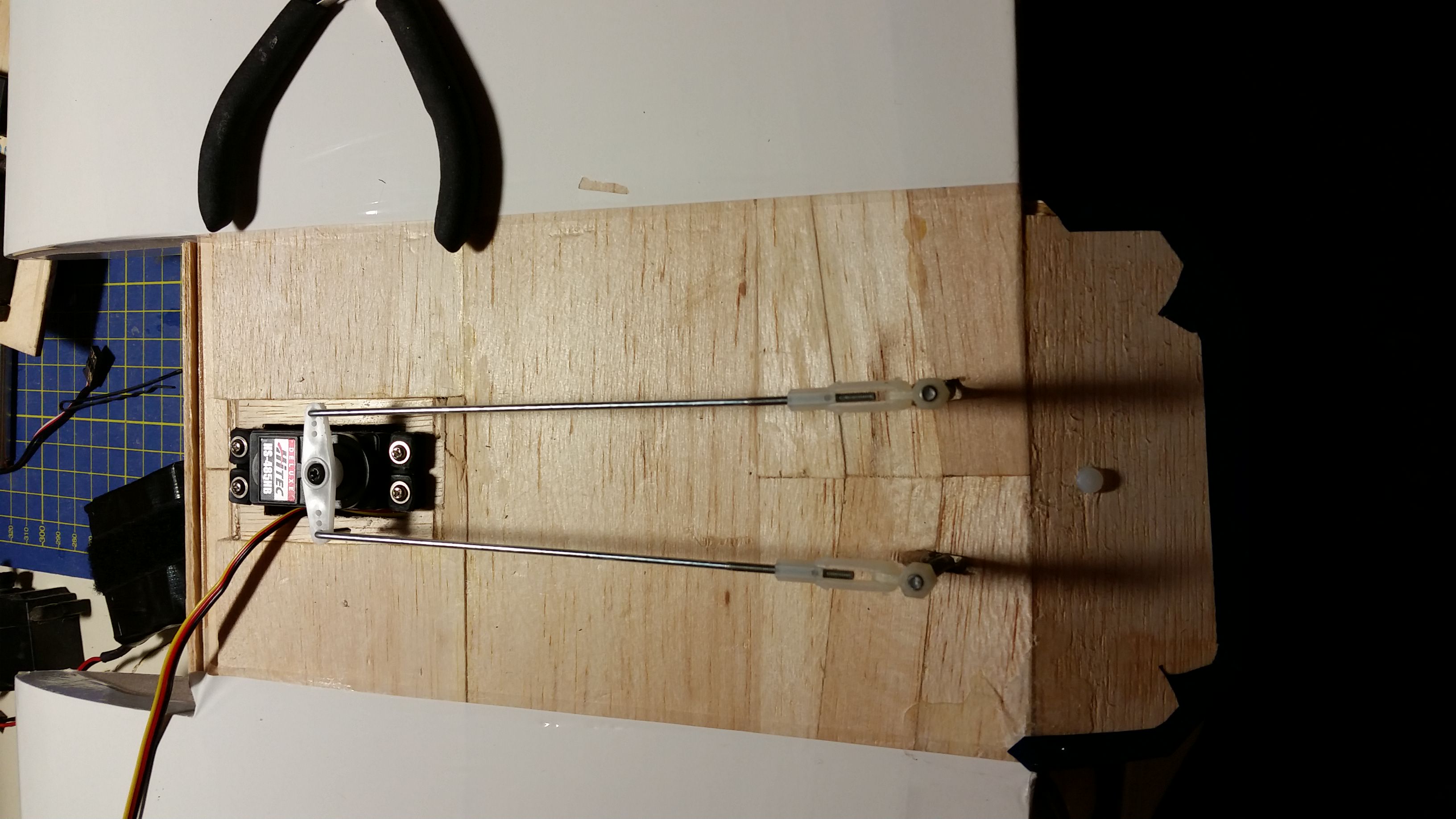

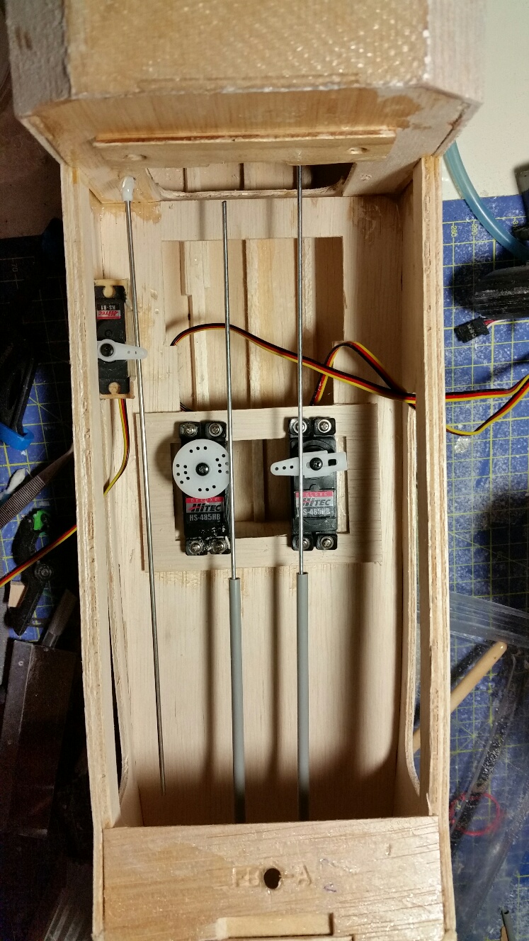

Blev inte så mycket gjort idag.
Har bara bockat och kapat till stötstängerna för ailerons.
Valde att vända på servotester för att få kortare stötstänger och därmed mindre risk för flex och en lägre vikt.
Servon till sido- höjdroder och ailerons blir hitec hs485hb som jag Tror borde räcka till gott vid 6 volt.
Däremot är jag lite orolig att servona är lite långsamma.
20161102_201459_resized.jpg [196.21 KiB]
Downloaded 2 times
IMG-20161102-WA0007.jpeg [513.97 KiB]
Downloaded 2 times

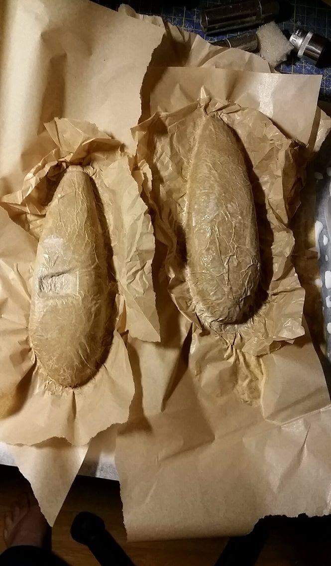

Okej nu har jag gjort något jag bara läst om en gång.
Alla tycks köpa färdiga hjulkåpor av abs eller glasfiber.
Jag ville inte lägga pengar på glasfiber eller kolfiber kåpor.
Och så har jag läst att great planes abs-kåpor går sönder väldigt lätt så jag ville inte använda dom heller.
Men så hittade jag en tråd förut om att bygga kåpor i papper......
Nåå i samma tråd så stod det att kåporna har liknande vikt som glasfiber och är starkare än abs plasten.
Så jag har börjat göra en kåpa så får jag se hur det blir.
Det är bara pack-papper och kraftigt utspädd trälim.
Det borde bli enkelt att slipa och behandla sen.
Och så har jag klätt rodret..

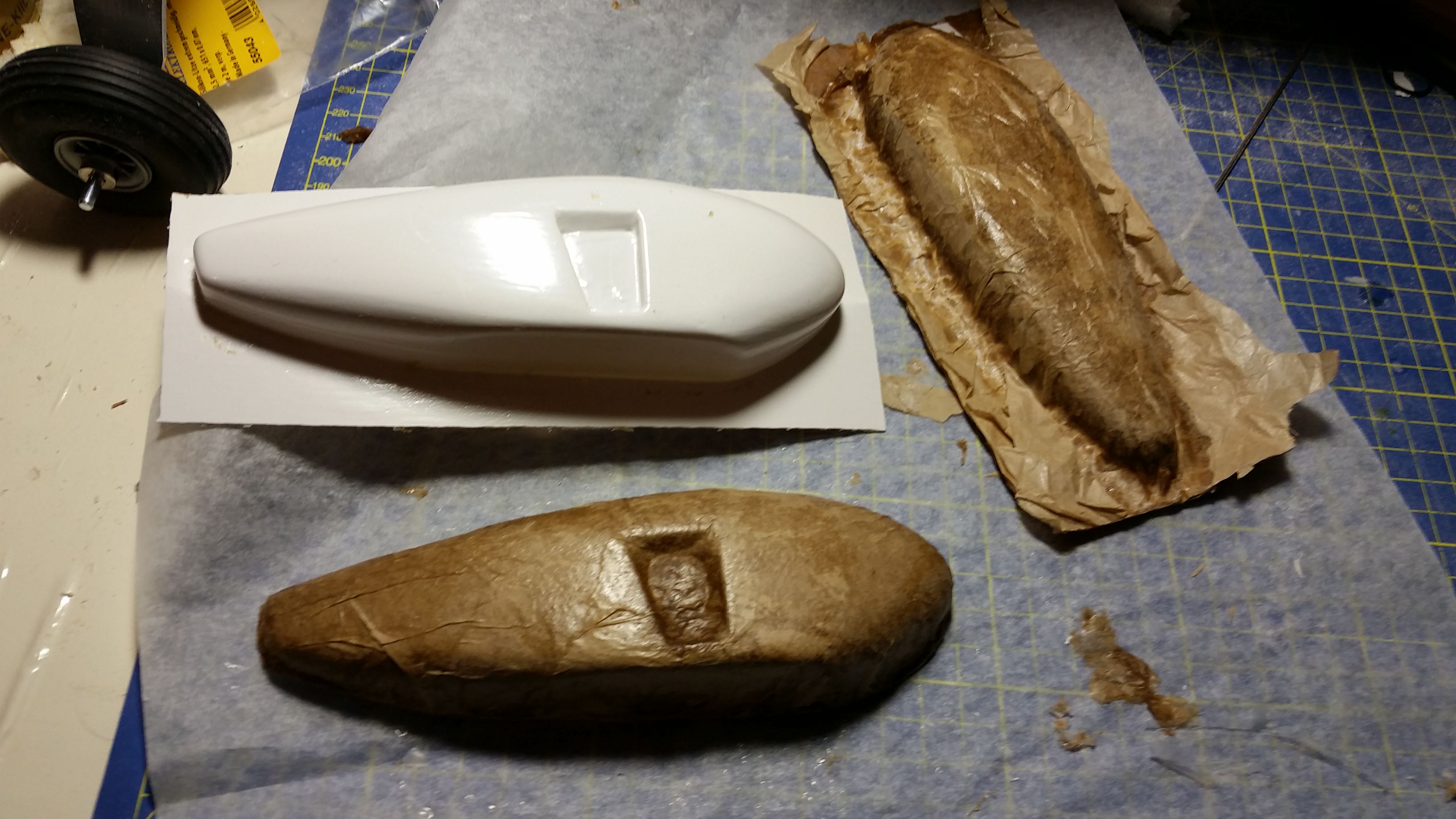

En gjuthalva är ur formen nu och grovt trimmad :)
Har satt den tillbaka i formen för att Den ska få torka ännu mer så den inte slår sig.
Den andra halvan är fortfarande fuktig så den får vänta några dagar till innan jag försöker få loss den ur formen.
Jag kommer göra klart denna kåpan innan jag testar med resten för att se hur det går först :)
