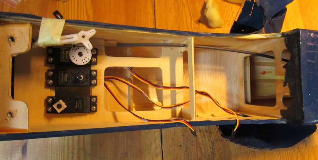

Och efter att ha plockat ur allt utom servona i kroppen så ser det trots allt riktigt bra ut.

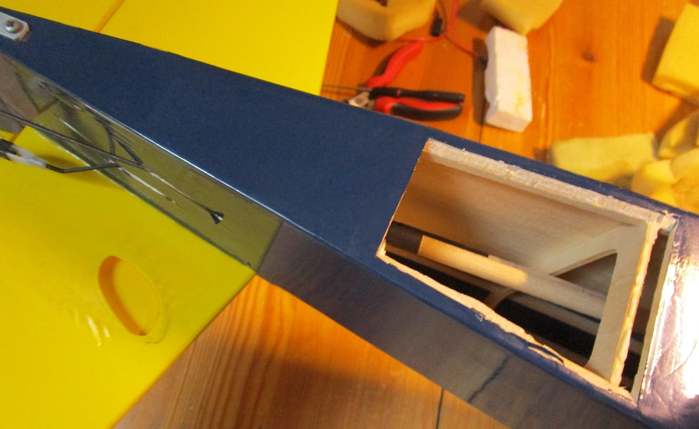

Flyget var skadat på ryggen där det är såna där "ribs" som var av några st under klädseln.
Glömde fota före reparation, nu är det iaf fixat, fick ta upp hål och laga den vägen, så det blir en lucka där hålet var.
Och på samma bild ser man att jag värmde lite för länge på ett ställe, det blir tydligen väldigt het luft där det är tätt. =)

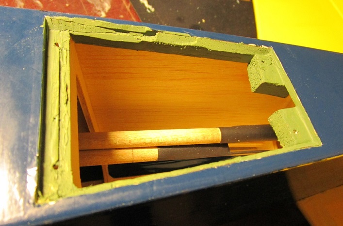

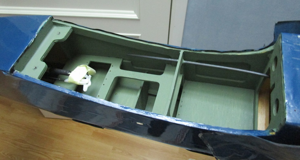

PostPosted: Sun 21 Oct 2018, 20:58
Tagit bort servona inne i kroppen och börjat måla "cockpit-green" eller va det kallas, Humbrol 78. :roll:

Det är kul att måla och det ser bättre ut, men man kommer ju inte se det när man flyger... men det är kul hur som helst. :-D
Inte så många ställen, men i alla fall ska det målas lite här och där med olika färger.
Får väl fota lite sen... ingen annan som målar?
Ska bli kul när klädseln kommer så jag får den klart klädd så jag kan fortsätta måla här och där.
Ska fixa bägge sittbrunnar också så de blir lite mer skalalika. En av dem får den där kvinnliga piloten.
Sen fixa klibbor.
Göra vingen klar också.
Montera tillbaks servon och få till alla roder så de spelar på som de ska.

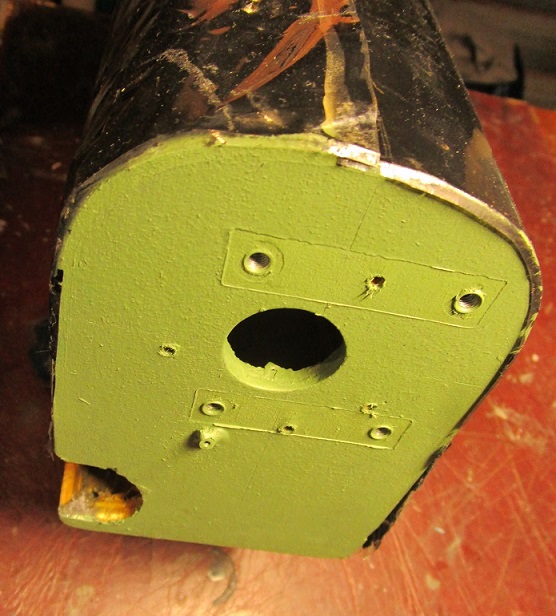

 Post subject: Re: Restaurering: Fairchild PT-19
PostPosted: Sat 03 Nov 2018, 12:44
Grönt!
Klädseln kom för en tid sedan.
Svarta är rätt.
Men blå som kom är mörkblå.
Tydligen borde jag ha beställt nån mörkblågrönaktig så den passade ju inte.
Så det blir att använda befintlig klädsel och se hur det går.
För att trösta bort det så blir det att fixa inifrån och ut, målade flyginteriörgrönt istället, så kallad "cockpit green". =)
Helt opraktiskt, men lite höjer det "flygkänslan" för modellen.

Ska fixa torpedväggen, måla den och sen fixa all klädsel. Sen... jah sen är det väl bara att fortsätta. Är ju ett enkelt flyg.

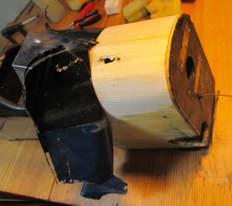

Motor beställd. Målat vidare så jag kan börja montera i grejer snart samt fixa klädseln. Har planer på få den flygklar i år.
EDIT: Har försökt fästa klädseln på nytt i nosen på denna, men det är helt omöjligt. För mycket olja i träet. Så det måste på ny klädsel och träet måste slipas ner lite, kanske bytas. Det gäller bara balsat runt nosen, stommen är bra. MEN... vem köpte Stefans alla grejer? Han sålde ju bort allt efter han sålt bort flygena. Balsa, klädsel osv. Annars vet jag inte hur jag ska göra... slita bort all blå och svart klädsel och klä om? Är ju inte ett jättejobb... men hade vart fint med samma klädsel kvar. De flesta PT-19 är ljusblå eller klarblå. Nån enstaka är mörkblå. Men har bara hittat en som har samma färg som denna och det är en med nummer 21 på sidan, men den har inget svart.

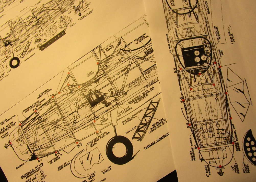

Hittade lite ritningar på nätet och skrev ut dem samt markerade lite referenspunkter på den så jag kan börja mäta ut hur noskåpan ska se ut.

Tog bort kantlisten i ena sittbrunnen och målade cockpit-grönt. Sliten ruta jopp, ska bytas ut.
Målade egentligen grönt bara för att se hur det ser ut. Tanken är att bägge sittbrunnar blir gröna.
Sen dit med "säten" och pilotfigurer (tror jag har beställt en till, men en snubbe).
Samt instrumentbräde och sidorna ska väl fixas till med nåt också.
Antingen något jag bygger ihop av sån där vit plast som är perfekt för detta, eller 3D-printar.
Svart i "hålet" framför figurerna.
Ser inte mycket ut för världen nu... =)
Hålet jag måsta ta upp undertill där bak så kunde jag ha limmat tillbaks och klätt över.
Men ska man dit igen så är det lika bra skruva fast luckan. Lade in lite utstickande material att skruva fast i.
Målade grönt, utan vettig orsak, syns ju ändå aldrig...
Torpedväggen såg sliten ut, rengjordem slipade lite, målade...
Men jag vet inte hur bra jag slipade för inte har jag fått bort kanterna där motorbocken suttit!?
Slipade jag alls... troligtvis inte.
Motorbocken vet jag inte hur ska vara hur som helst.
Ska modda kroppen så pipan kommer smidigt ut neråt högra sidan.
