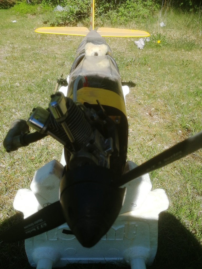

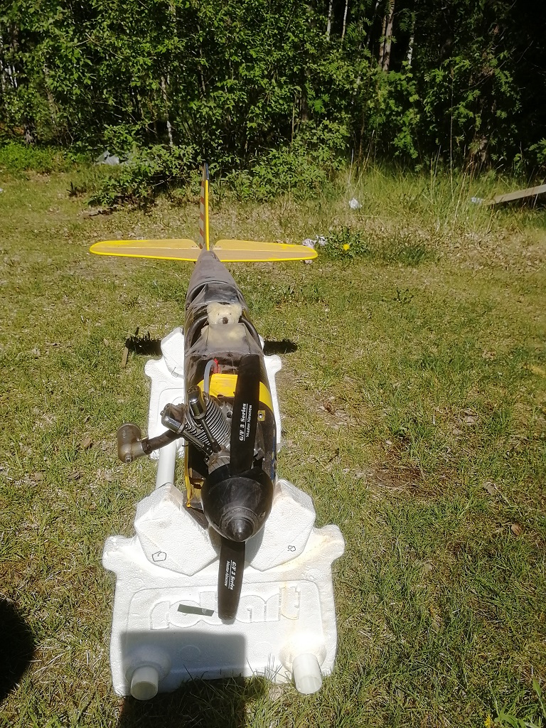

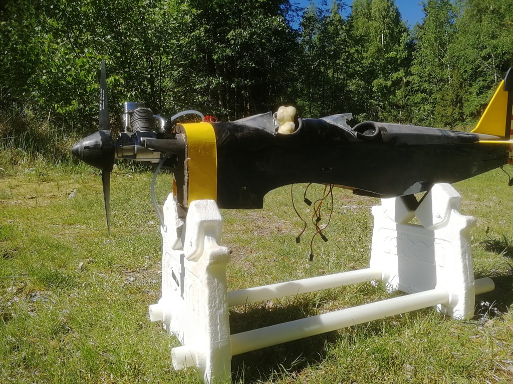

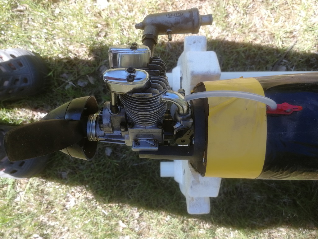

Efter lite funderade och sökande så kommer jag själv överens om att flyget är ett PT-19 :)
Tänkte sätta en Saito FA-82 i nosen på detta :)
Vad tror ni om placeringen? Jag använde samma bock som satt på planet och enligt bilder och videos från läääänge sen så verkar motorn ha suttit på samma plats...
Den sitter inte fast med mer än böjda spikar än så länge...

Kul med en klassiker som är tillbaks! Den där är ju lika helig som Härken eftersom det är första lågvingade flyget som flög på Djäkenfältet. :-D Gamla välbygda flyg flyger ju bättre än ARF. Planer med flyget?
Vad är det för storlek på flyget? Motorn ser rätt stor ut för det lilla flyget? Har för mig att det är en 40-size så en fyrtakt 52a ska väl räcka. Va det inte en OS 45/46LA på den förut? Stora motorer på små flyg har dålig statistik på Djäkenfältet. =) Kortlivade.
Motorns placering, ska den inte vara 180 grader åt andra hållet? Då menar jag inte propellern bakåt. ;-) Utan mera upp och ner än nu. Är ju en fyrtaktare så det ska väl gå? Fast det är ju helt klart lättare att få motorn att gå och gå bra den där vägen, sen kan den vändas. Och viktigt är ju att propellermittpunkten är i korset.

Har inga egentliga planer för det. Mest testa motorn till att börja med. Kunde egentligen byta det mot nåt annat lågvingat ifall nån har nåt intressant...
