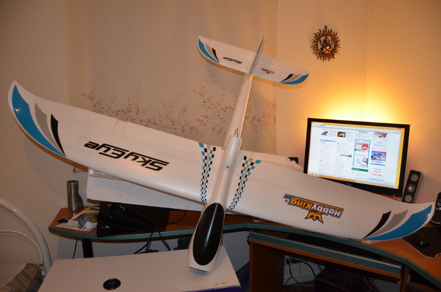

Skönt att man nu har börjat med projekt Sky Eye.
Flyget ska nu byggas klart för att sedan provflygas.
Efter det ska FPV utrustning m.m i flyget.
HK Sky Eye
Specs:
Wingspan: 2000mm
Length: 1100mm
Weight: 1350g
Wing Area: 46.3dm2
Wing Loading: 29.2g/dm2
Servo: 6 x Mini 17g
ESC: 30A w/BEC
Motor: 3536 Brushless Outrunner 900kv
Prop: 8x6
-Large loading capacity up to 3Lbs/1.5KG.
- CG: 75mm

Det tar sig för nu är roderhornen monterade och linkage färdigt.
Elektroniken klar bara att dra det snyggt.
Flyget är klart så nu ska mottagaren i och telemetrin fixas.
FPV utrustningen får vänta ett tag ännu.

Kom på att jag inte har passliga ackar till flyget.
Minimum är 3S 2200mAh men jag ska gå på lite större ackar.
Har beställt DBY POWER 3S 4400mAh vilket borde ge mig ca 20-25 minuter i luften.

Flyget är nu klart så bara man får acken ska utslagen fixas.

Bara att sätta fast kablarna och acken så är flyget klart.
DBY POWER 3S 4400mAh i flyget och kolla CG så blir det provflygning.
 Post subject: Re: FPV projekt Sky Eye
PostPosted: Fri 18 Jul 2014, 20:16
Ja nu är flyget helt klart bara att ta ut till fältet för att provflygas.
