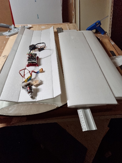

Har tagit över en massa saker och flygplan från en person som dragit ner drastiskt på sin flotta.
Då fick jag en förpackning 6mm depron.
Så jag tänkte bygga en fpv kärra.
Tanken är 1,5m vingspan, 80cm längd, v-tail och pusherpropeller.
Flightcontroller blir en pixhawk 2.4.8
Batteri 5200mah 4s
Motor turnigy aerodrive 2836 1040kv med en 30a esc.
Vikt blir någonstans mellan 1-1,5kg kanske

Det blir något mellanting skulle jag tro.
Drivlinan blir på 350w så någon kraftigare propeller blir det inte.
Dock blir kroppen ca7,5cm hög och lika bred.
Vingens korda blir 20cm och maxtjockleken blir 20mm så den blir ganska slank ändå.

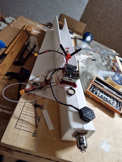

Lite mer gjort.
Kroppens låda är grovformad samt motorfäste är limmad.
Dock funderar jag på att förstärka notorfästet lite till.
Servon är centrerade för skevroder och v-tail.
Men jag blir lite fundersam med inkoppling till pixhawk.
Jag får intrycket att antingen så får man inte koppla servo på servorailen på pixhawk.
Eller så om man kopplar servon på servorail så måste man koppla in en separat bec på servorail för att inte riskera att bränna pixhawk.

Normalt på en Pixhawk så är servo-railen strömlös.
Dvs alla jord på hela kontakten är sammankopplade, men ingen matning förrän du ansluter en BEC eller nåt.
Detsamma med + som är sammankopplade hela vägen (kan va olika, beror på vad det är för anslutningar i ändorna), tex om den kontakten för mottagaren är i ena änden så matas inte den alltid av servo-railen.
Bäst är att söka upp för just din version och modell av Pixhawk och se hur det fungerar på just den.
Skruv upp den annars så ser du hur banorna går, OM + går vidare.
Jag har nog en 2.4.8 (i min Maja), samt Pixhawk (1) "originalet" och även Pixhawk 2.1 och några till varianter, men dom är inte lika. :-)
På Pixhawk 2.1 kan du ha matning via Power 1 och reserv på Power 2.
Skulle både Power 1 och Power 2 lägga av så kan man ha reserv till servo-railen för att mata Pixhawken bakvägen.
Så jopp, bäst söka upp manualen till just din. :-)
Du kan i alla fall inte mata just nånting med PM/PMU som matar Pixhawken. Den är till för Pixhawk + telemetri, knappt så RC-mottagaren orkas med.

Det är en pixhawk 2.4.8 jag har så jag får väl öppna och titta för någon beskrivning har jag inte hittat.
Sen ska jag ordna en vingbalk.
Antingen beställer jag kolfiberrör eller så får det bli rundstav.
Antagligen blir det kolfiber. Så dyrt är det ändå inte...
