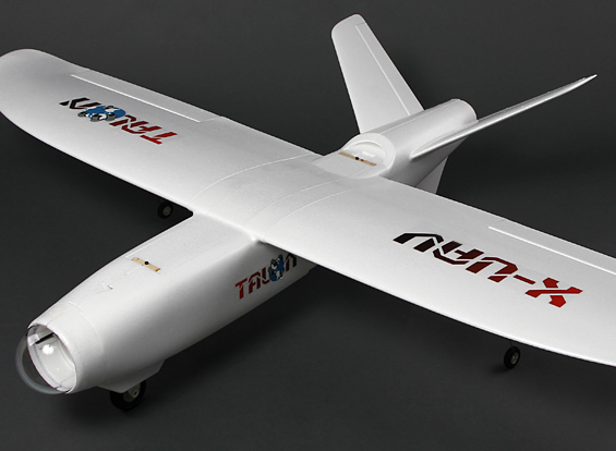

Nu har jag iaf en Mobius som ska dit :)
Det lutar mot en X-UAV Talon, Jag fick ihop min Arkbird UHF igår direkt från radion som modul via trainerport och inte som repeater med en extra mottagare. Bra mycket renare signal när man kör den direkt.
Video blir förmodligen 1,3Ghz i denna med.

Kul med såna här byggen. Men vad är ändamålet? Bägge flyg du visat bild på ovan används till helt olika ändamål.
Talon är känd och populär, jag var lite sugen på den förut, men det jag inte gillade (för mitt ändamål) var att den har en dome i nosen och att den var så snabb med min last.

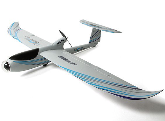

I första hand vill jag bygga nåt LRF fpv plan snyggare än Skuan som är kapad o fixad på alla håll efter alla tester med olika grejjer. Flyg-Arkbird-Pixhawk till att börja med. Sen i med fpv grejjor.
Cloudsurfer kanske annars, större vingyta och lägre marchfart än raptor.

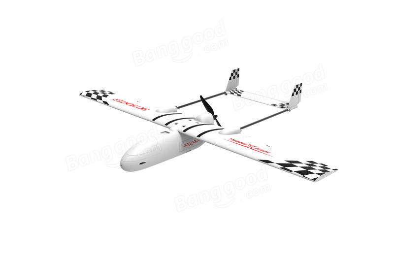

Kanske en skyhunter...

Cloudsurfer har en självstabiliserande vingform. Kan vara lite tråkig FPV-flyga pga det?
Medans SkyHunter nog är bra mycket mer styrbar i luften. Har varit nära köpa en SkyHunter, sen tänkte jag att det är bäst jag flyger Ninox först lite mer. ;-)

Det blir en Skyhunter. Fast nog vit, grå är ju svindyr förhållandevis. Byggtråd startas efter beställning på mån el tis....

Bra val tycker jag. =) Jag har lagt ner många timmar på att fundera ut och kolla specar till en efterföljare till SkyWalker Plane, som inte är en SkyWalker Plane... och då blev det SkyHunter. Jaså grå va dyrare, nå, den är väl målad, är väl därför. Minns inte om det var andra skillnader. Den går bra att handkasta, den flyger snällt, den har skjutande propeller (klarar stora för 6S-setup, dvs 12" eller större för de motorer som finns på marknaden, allt mindre verkar bara vara ineffektivt). Den har höjdrodret i luftströmmen, vilket är en fördel för att få roderverkan vid handkast, nackdel för att det kan skapa vibrationer.
