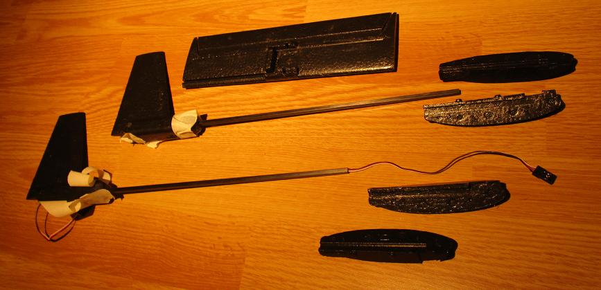

Stjärten med dubbebom tar form. Höjdservot ska vara på ovansidan, antagligen för att inte fastna vid landningar.
Men vigarnas servon är på undersidan. Så jag går emot manualen och alla andra och lägger höjdservot på undersidan
så det ser bättre ut från ovan. :-D Estetiskt snyggast nu.

Nu är den genomgången och flygklar igen. För att minska glapp i roderstagen så kan man räta ut Z-böjarna, stumt och fint.
Man behöver det om man ska flyga 1 m ovan mark. Bra bild är det också. Senast jag flög så var den lite överallt, lite oredig.
Borde vara mycket bättre nu. Så nu är man redo för FPV igen. =) Ska försöka komma ihåg ta med wattmetern och dragkrafts-
mätaren nästa gång så man får testa propellrarna. Man vill ha fäste och drag. Hög hastighet är inte viktigast, bara man kommer
iväg vid handkast så flyget får upp farten före stall, man vill ha roderverkan så man inte faller i backen. Lätt hänt med för
svag motor.
