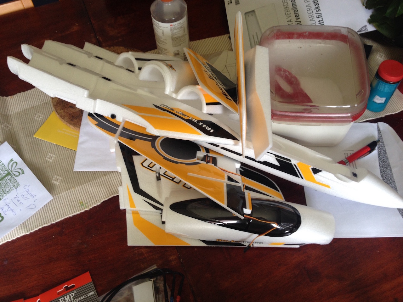

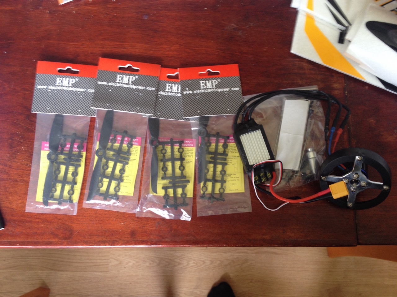

Måste ju börja med ett åka brottomplan jag också då.
Kom hem idag så nu ska jag börja montera :) Lär ju gå rätt fort :)
Delar:

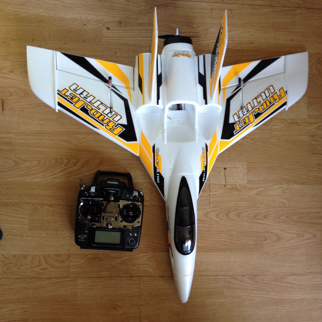

FLYGKLAR. Ursäkta att det tog sån tid :)
