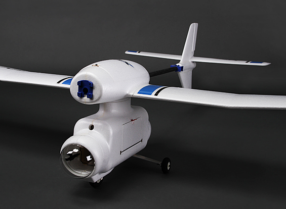

En tanke är ju att sätta i lite godis för låååååångflygning

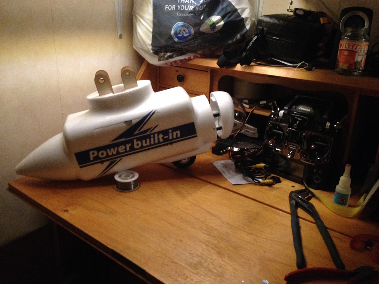

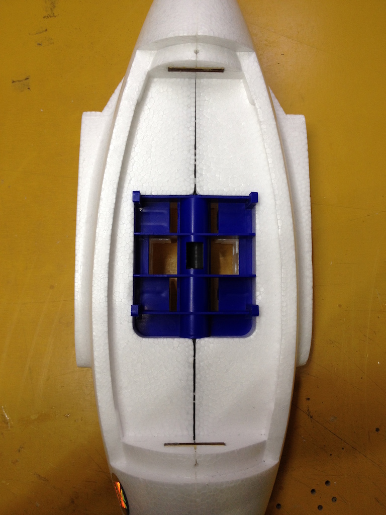

Idag kom Skuan hem.
Stor låda i köket :)
Det enda som inte ska skruvas (förutom servobocken på bommen för höjd och sidoroder) var själva "lastutrymmet" och kameradomen som var i 2 halvor och lite småbitar runt glaskupolen. så det gick fort att limma ihop...

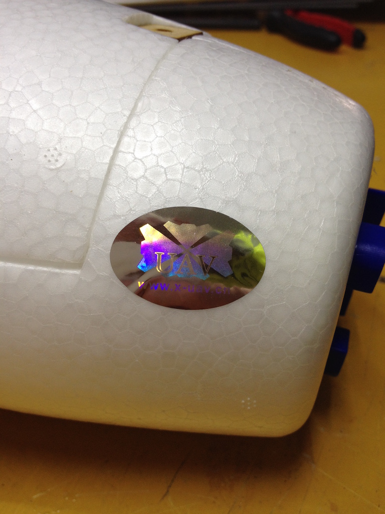

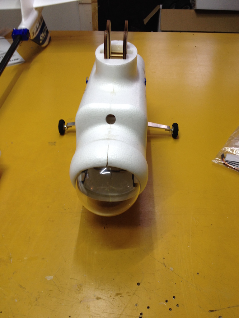

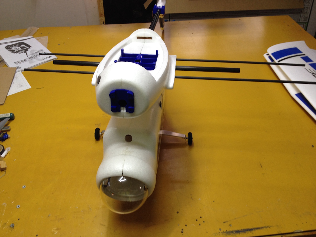

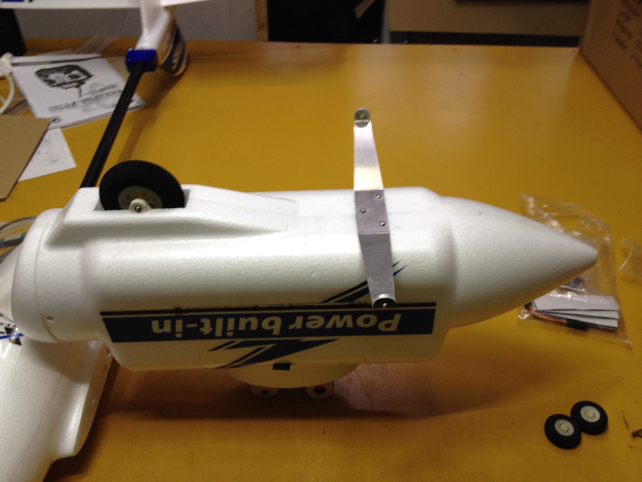

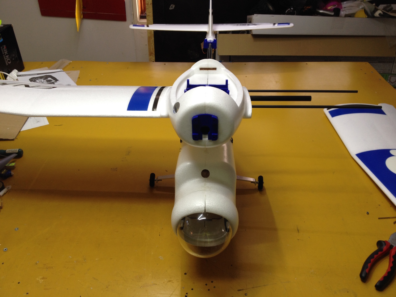

Det mesta av detta plan är ju plug and play så provmonteringen var en barnlek.
Men jag är lite förundrad över passformen i vissa delar, locket över elektronikutrymmet till extempel. Det ska skruvas fast med en skruv i var ända och det är ju bra när man ändå inte ska behöva öppna det så ofta iaf, men eftersom delen mellan vingarna som inhyser utrymmet är 2 ihoplimmade halvor så är skruvhålen bara borrade uppifrån ner till den ingjutna träplattan med muttern och inte under den, vilket medförde att man skruvade ner skruven rakt igenom limmet som i sin tur kärvade i muttern när man skulle lossa den igen. och en bakre skruven var för lång så den gick in i kolfiberbommen som går genom hela mittendelen, med ca 3 mm. kvar innan locket spändes.
Sen finns det en kanal för servosladden i vingarna och en kanal i kroppen till elektronikutrymmet. PÅ VARSIN SIDA KOLFIBERRÖRET som håller vingen i läge ?????
Det var väl de stora bovarna jag hittade. resten passade som en smäck...
Landställ på g
Lite billig hjulaxel men det kan jag laga en annan gång :)

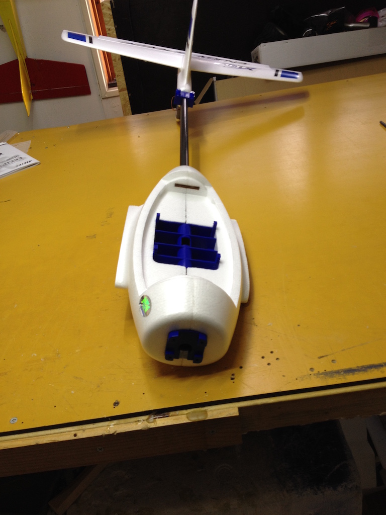

Hur kommer man åt att få in tex en kamera i nosen?
Ska kamera och ack samt RC vara i underklumpen och styrkort och GPS samt ESC i överlunsen?

Kameramonteringen är rätt enkel när man med 2 spännskruvar från sidan tar bort domen och kan stopp in hela armen i "huset"
Jopp. Jag har visserligen tänkt stoppa allt utom acken å kameran såklart i överdelen...

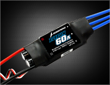

Driven av HobbyWing Flyfun 60 A Switchad BEC
http://www.rcflight.se/visaprodukt.aspx?id=120

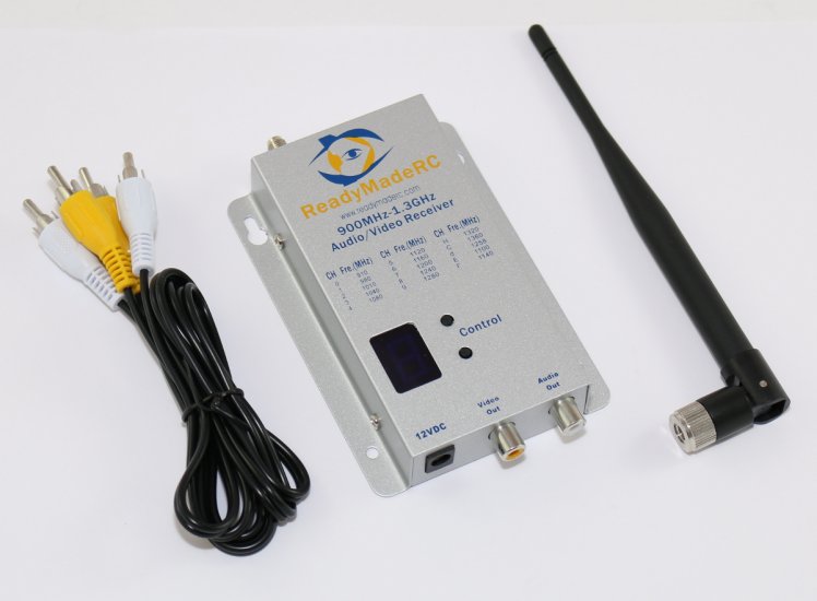

Nånå vart inte så glad att tappa signalen så enkelt med 5,8 gHz på quaden så det är slutflugen med den frekvensen iaf. Nu inriktar jag mig helt på 1,3 gHz till video. Blir iaf det till huvudlänk mellan flyg och groundstation och sen vidaresändning till googles med 5,8 ev.
Dessa har jag tänkt kombinera till Skuan.
