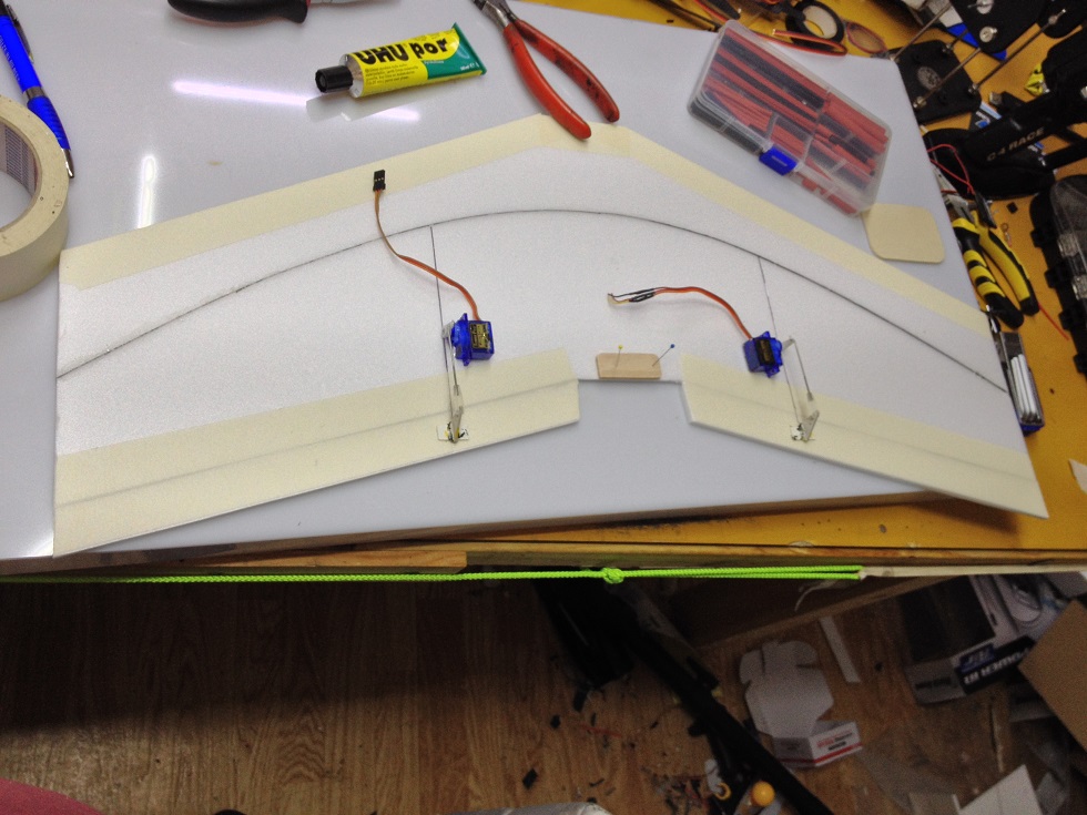

Så var det igång 8)
6mm Depron. 700mm bredd får se vad det blir för drivning. Ska limma fenor på sidorna såklart.
Blir säkert s*** men det är ju skoj en stund iaf :shock:

Igår när jag letade efter nåt på forumet så hittade jag en tråd som innehöll en massa info om balansering av just vingar, men nu hittar jag den inte. Det var bilder och mått o allt tänk. Vingar är mycket känsligare med balansering än vanliga flyg. Och en bra regel är att bygga lätt och starkt. Och jag vet att Mr X har ett bra svar gällande motorsetup. ;-)
 Post subject: Re: Uffes depronvinge...
PostPosted: Sun 06 Sep 2015, 11:55
Motorsetup är enkelt, välj vad du ska ha för ack i nosen och så väljer du motsvarande motor i baken.
Tyngre ack i nosen så starkare motor kan du ha där bak, mycket enkelt att välja :wink:
Man blir bara besviken om man kör med för klen motor.
