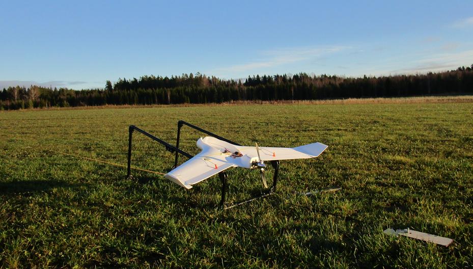

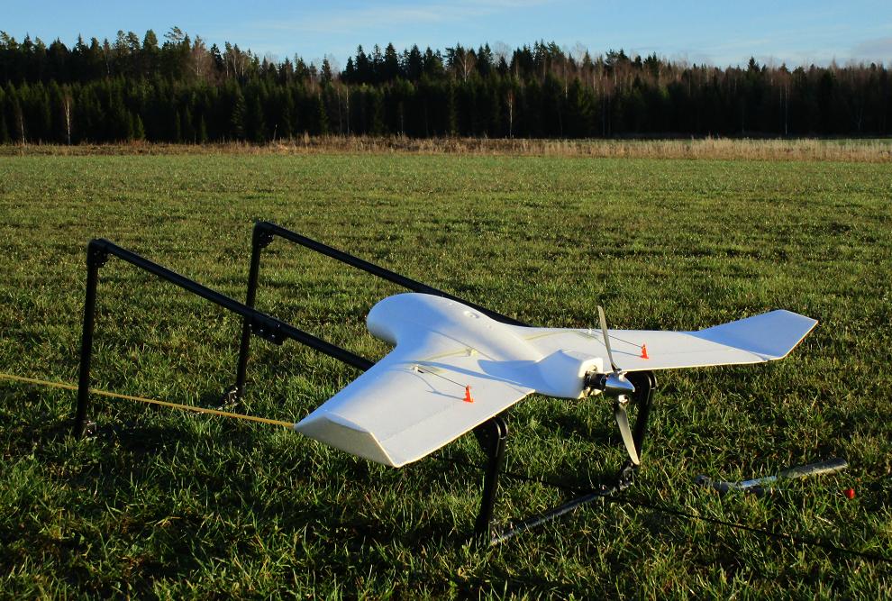

Katapult!
...är ju ett måste för att bibehålla samma start om och om igen eftersom X-5
börjar bli lite dyr att kasta i marken som kan göras i misstag vid handstarter.
Dök upp från HobbyKing-tomten och efter att ha monterat ihop den så ser den ut så här:
 Post subject: Re: BYGGE - SkyWalker X-5 UAV Ortofoto-vinge
PostPosted: Sat 12 Dec 2015, 15:46
RC-testflugen!
Så där, då har den flugits.
En ack, 3 starter och 3 landningar.
Samtliga starter med HobbyKing-Launchern.
Det jag har att säga om den...
- Man måste lacka/måla träbitarna, annars lär den väl murkna när den ska ligga på fuktiga marken.
- Man måste rikta allt bra så att inte propellern tar i av misstag i rampen vid start.
- Glasfiberrören, dom får man stickor i händerna av!!! Måste nog lackas.
- Spiken man trycker ner bungee'n med så måste vara nåt bättre, större. 10" spik tex.
- De två kortare spikarna som håller fast trälåsningen måste också vara större.
Själva starten var "gasa lite" -> släpp iväg -> ge nästan fullgas direkt den lämnar rampen. Efter intrimningen av flyget första flygningen så stack den iväg rakt. Man kan ge lite höjdroder i början. Funkade helt OK.
Man var lite orolig att proppen skulle ta i rampen, men det gick bra alla ggr.
Vingen flögs. Väldigt mycket skevroderutslag, sänkte den med DualRate, ska fixa om det. Men flög sen fint.
Vindkänsligare när man flyger med undersidan mot vinden än när man flyger mot vinden med ovansidan.
Vobblar mer i medvind. Stabil om man flyger snabbt. Måste nog säga att den kan vara en rätt rolig RC-vinge
för om man bygger den för hastighet så flyger den riktigt bra, snabb.
Den ihopfällbara propellern fungerade väldigt bra.
Landningarna är som de är med vingar, de slår helst runt på nåt vis när ena vingen tar i mark före den andra. Måste komma på nåt klokt. Den glidflyger väldigt bra. Ett problem var att den saktade hastigheten snabbare än den sjönk. Så om man hade stängt av motorn och gledflög på 0,5m höjd så tappade den först fart och började bli instabil, innan den tappade höjden mjukt så den kunde landas. Knepigt läge. Provade dyka lite en gång, då studsade den bara.
Nu ska den få Pixhawk-paketet.
Film kommer.
Här ser man hela rampen med bungee och pedal.

Flygklar med Pixhawk!
Färdigbyggd med hela Pixhawk-paketet.
Det som ska testas härnäst är:
1. Flygas med Pixhawk utan kamera eller kameralucka (gissar på ett flygtillfälle, några ackar)
2. Flygas med Pixhawk + dummykamera (utan lucka) kanske under samma flygtillfälle som ovan, beror på "förbättringslistan"
3. Montera lucka och testflyga lite
4. Flygas med riktig kamera och börja "arbeta".

Pixhawk-premiärflugen!
Idag va det vitt ute, skymt, det var lite småkyligt i vindbyarna och det var lika vit mark som himmel. Så vi for och testade X-5.
Har flugits förr på "Dammvägen". Startade med ramp från en åkerväg. Test med 3DRobotics Pixhawk (med GPS/Compass,
telemetri, PMU, Air Speed Sensor, ...). Starten vart snäll men, lite lam, tror det beror på kyla + gummiband. Det var dock
turbulent, eller i alla fall starkare byar. När det det var lugnt så blåste det knappt 3 m/s och upp till 5,2 i byarna. Men det
blåste betydligt mer när vi flög, troligtvis över 7 m/s. Fick i alla fall ihop en lista att beta av tills nästa gång, i vår.
Vingen var i alla fall riiiktigt svår att se. Flygande svarta ränder = ser undersidan. Flygande svarta prickar = ovansidan.
