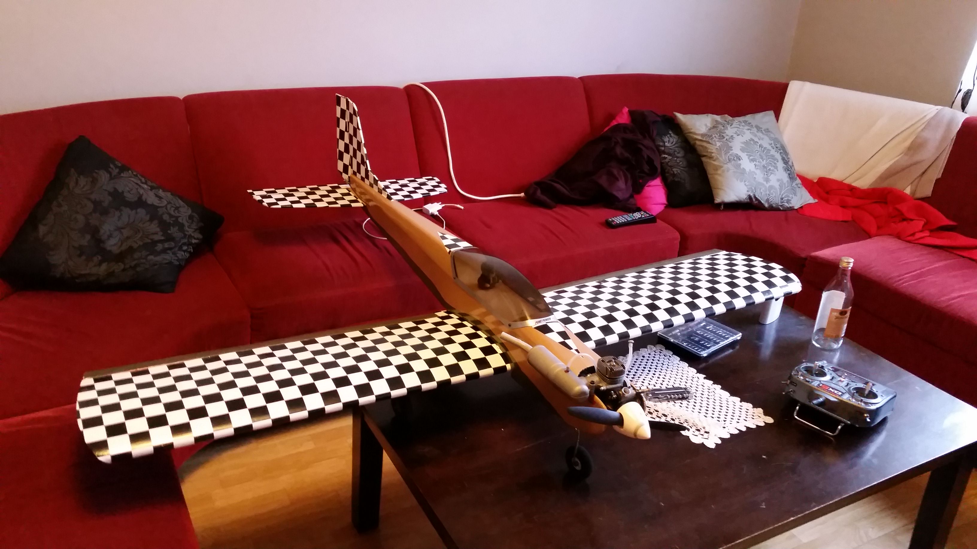

Min calmato är tänkt att den ska bli en fpv pylon racer.
Tanken är att ha fpv kameran på rodret så man ser planet.
Men för att den ska duga till det måste den gås igenom och fräschas till.
Ny klädsel och se över höjdroder.
Kanske en annan propeller, 10x7?
Färgsättning är tänkt att bli vit, röd och blå med massa dekaler :)
Men jobbet med att fixa till den påbörjas först i mars :)

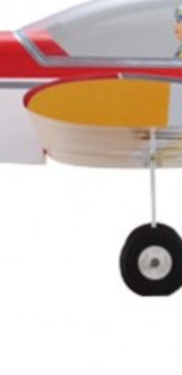

Har funderat mest på denna än så länge.
Först och främst ska allt det dåliga fixas till.
Noshjulet kan ställa sig snett så det måste åtgärdas.
Läckaget till höjdroder är trasigt och lagat med en nyckelring.
Det är en jättespalt mellan stabbe och höjdroder så nya gångjärn ska dit och försänkas.
Till förbättringar då.
Tänkte sätta hjulkåpor på denna för att få ett bättre luftsläpp från hjulen.
Har redan 2 som skulle funka till huvudstället.
Till nosställ så har jag inget, men jag har funderat på om man inte skulle testa gjuta ett i glasfiber.
Kanske ett som bara går ut på baksidan av däcket.
Sedan så i mitten av vingens framsida så är det inte format efter flygets kropp.
Funderar på att tälja ut en kil som limmas där för att få ett bättre luftflöde längs kroppen.
Det syns på bilden där det är en liten trekantsformad avsaknad av material i framkant av vingen.
Nu tror jag att den tillkomna vikten tar bort den ökade prestandan av de ändringar jag gör.
Men det ser lite snyggare ut ;)

Si där longrange. =) Men det är en bra säkerhet (som är viktigt idag) eftersom man av misstag kan flyga för långt.
Jag har några hjulkåpor som borde gå att få att passa. Två st CMPro Cessna 182 SkyLane, om inte Uffe/Jussi vill ha dem för de hör till era flyg.
Noshjul ställer sig sneda om fjädern givit efter lite så nedåtgående landstället pekar lite bakåt när flyget står som det ska, men det kanske inte är så för dig. Det är iaf knepigt få tillbaks. Har en pianotråd lämnat huvudböjningen så får man inte tillbaks det. Men det borde vara så lätt så det ska ju gå några snälla landningar i alla fall. :-D
Alla utstickande kanter och håligheter i luftflödet bromsar. =) Fearings heter det väl som sätts över för att jämna ut ytan för lättare luftströmning.
Stryk klädseln, det gör mycket. =) Och få bort glapp från roder så de inte fluttrar.
Mindre propeller(disk) gör ju att flyget kan gå snabbare. =)

Ja jag tänkte det vore bra med lite större marginal :)
Videolänken ska avgöra räckvidden, inte radiostyrningen :)
Att nosstället ställer sig snett är på grund av låsningen upptill som medger att det vrider sig i fästet. Överväger en lite längre låsskruv och ett slag med körnare på pianotråden så skruven kan låsa bättre i spåret :)
Alla ytor ska gås över, sedan tänkte jag byta klädsel på valda platser :)
Ingen brun eller grön färg.
Blir vit röd och ev blå :)
Den ska synnas.
Tänkte mindre prop och högre stigning :)
