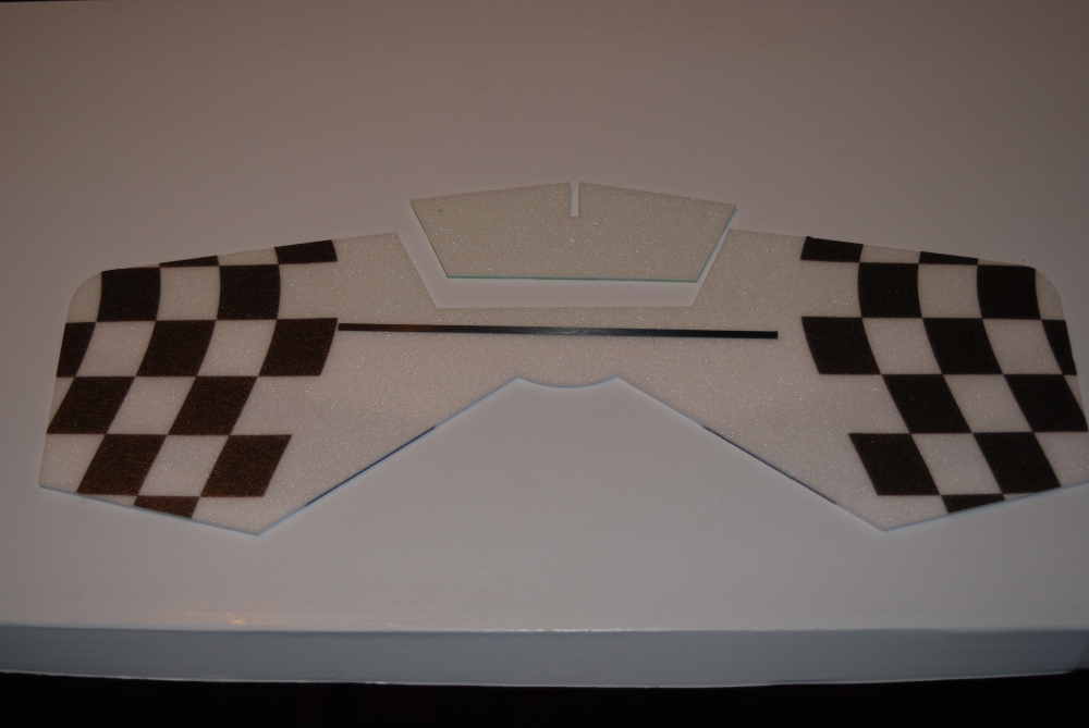

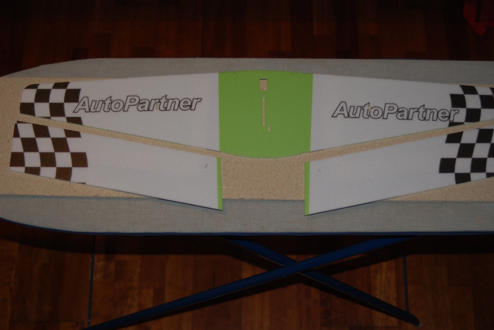

Först måste man skära loss rodren från vingen.
Dom sitter lite lätt fast på tre ställen så ta en vass kniv och sära på dom.
Vikten är nu på 17gram

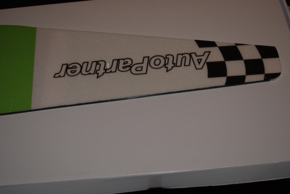

På den främre kanten av vingen ska den flata kolfiberlisten monteras.
Jag brukar ta lite sandpapper och dra lite lätt på kolfiberlisten så biter limmet bättre.
UHU-por limmet fungerar bäst om du stryker ett tunt lager på båda kontaktytorna, väntar 2-3 minuter och trycker så i hopp det rakt och rätt.
Vikten har nu ökat från 17 till 19 gram med rodren

Skär en slits i höjdrodret som du limmar in den platta kolfiber listen (ca 16cm lång), detta för att få höjdrodret styvt.
Sandpappra kolfiberlisten och använd ett lättflytande lim tex UHU-universallim
Vikten har nu ökat från 19 till 24 gram
