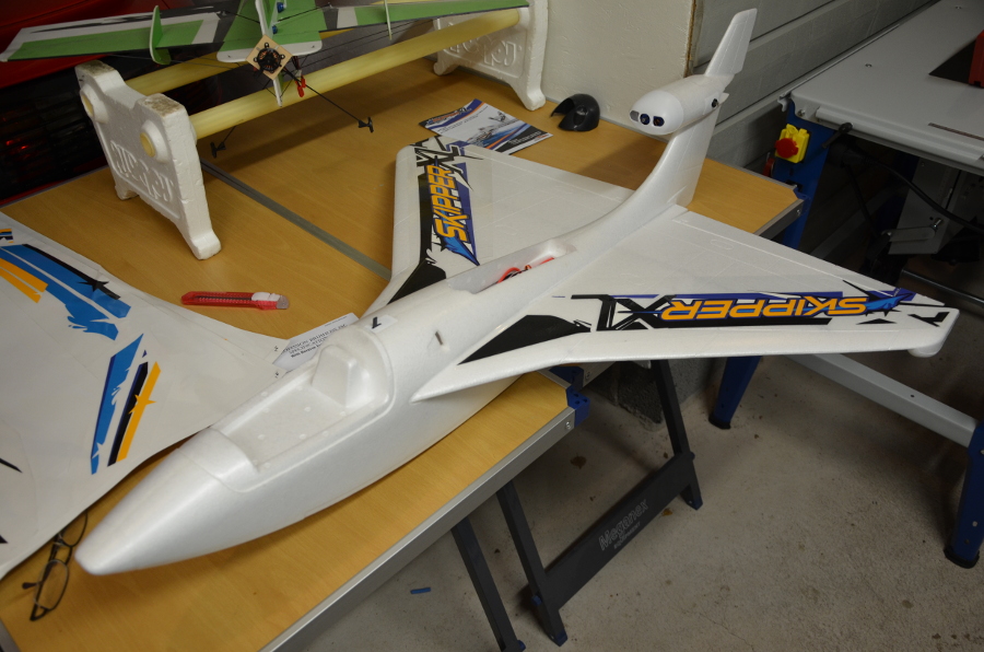

PostPosted: Thu 07 Apr 2016, 22:48
Monteringen av den större Skippern har börjat.
Väntar på att limmet ska torka.

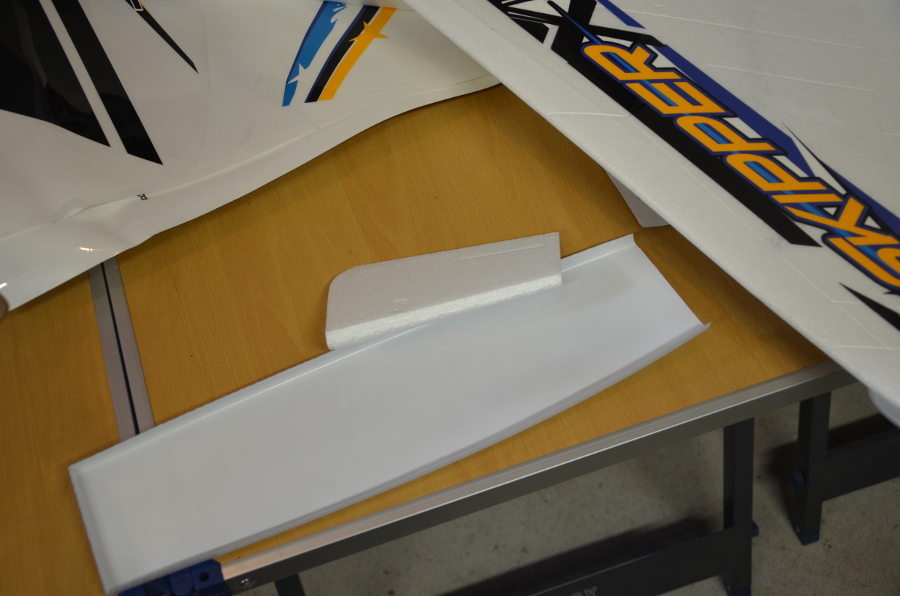

PostPosted: Fri 08 Apr 2016, 12:00
Bukskyddet och det skadade rodret ska monteras.
Skyddet under buken är av mjuk plast så för att få limmet att ta blev man tvungen att rugga upp ytan lite.
Fet plast så jag hoppas att mitt epoxy hugger på detta.

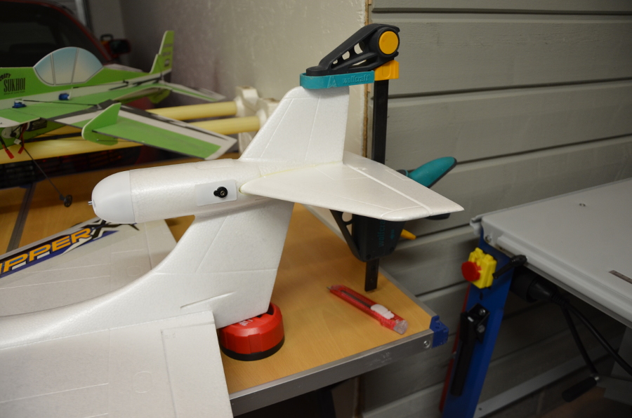

PostPosted: Fri 08 Apr 2016, 14:15
Bukskyddet ser ut att sitta bra nu när det har torkat.
Nya nylon gångjärn till sidorodret för hela rodret föll av, tydligen något fabrikationsfel.
Flera som fått flyget med rodret liggande i lådan eller så ramlar det loss efter några landningar.

PostPosted: Fri 08 Apr 2016, 16:57
Blev riktigt lyckat med tre nya nylon gångjärn till sidorodret.
Nu sitter det hårt och ska inte slitas bort i första taget.
