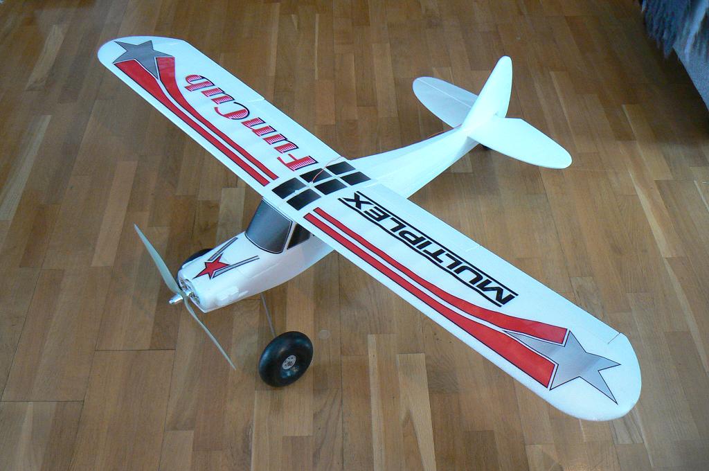

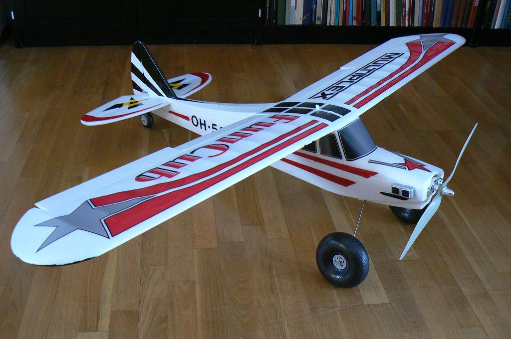

Efter att ha fått flapsen kopplade, ESC;n omprogrammerad :D , radion inställd och lite annat småfix och balansering så är nu 1114 gr. (inkl. 3S 2500mAh acc) plastflyg
klart för en liten tur vilken vacker vinter- eller vårdag som helst :roll: Den ser lite avklädd ut utan färger på kropp, stabb och fena samt vingens undersida så det är väl nåt jag kanske borde göra nåt åt.

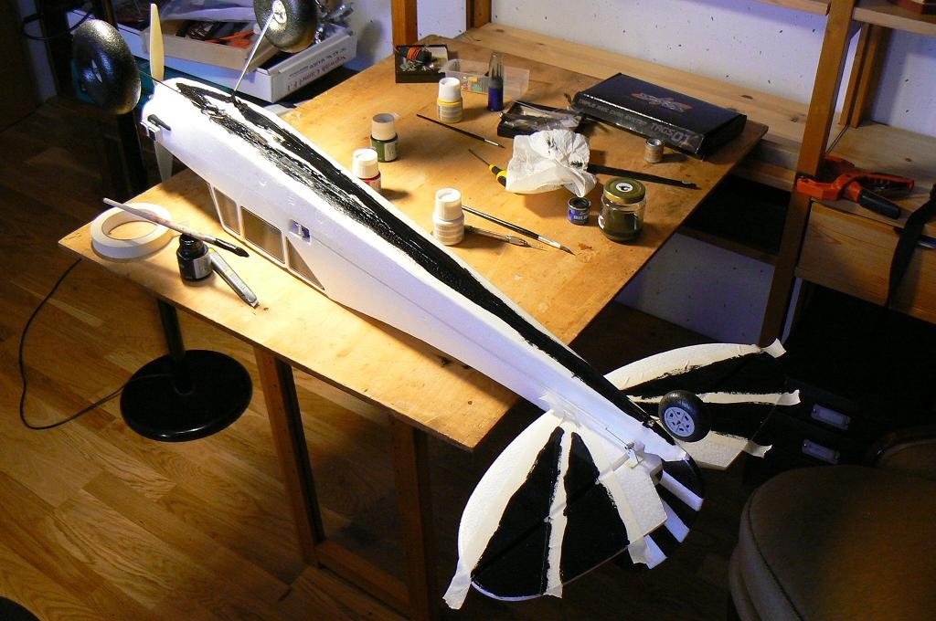

Hittade några burkar färg som kan målas på tyg :? och plast och med lite målartejp gav jag min konstnärliga ådra fritt fram ... vi får se vad det blir av detta,

Nu har jag kluddat färdigt .... att måla på "styrox" blir nog inte riktigt bra :oops: men nu har den i alla fall fått lite färg och väntar på att få flyga;

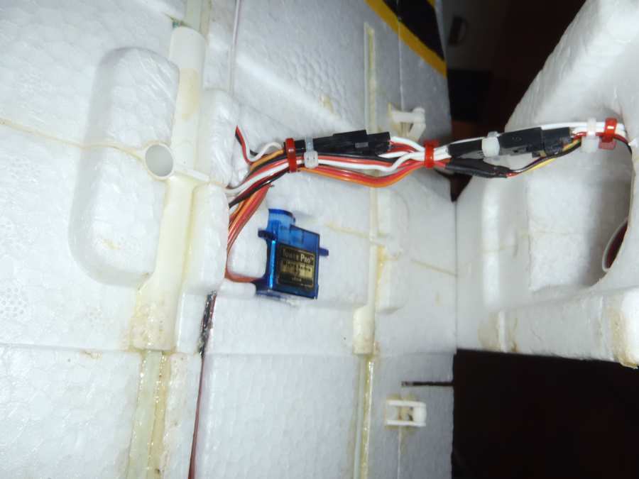

Ett servo till "tow and release" fästet monterat.

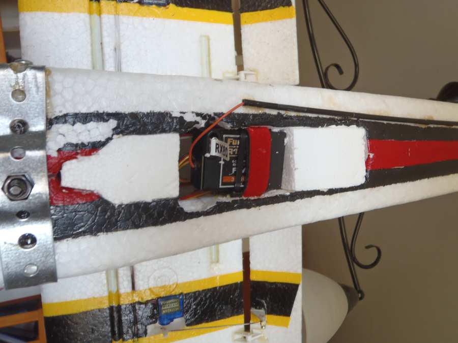

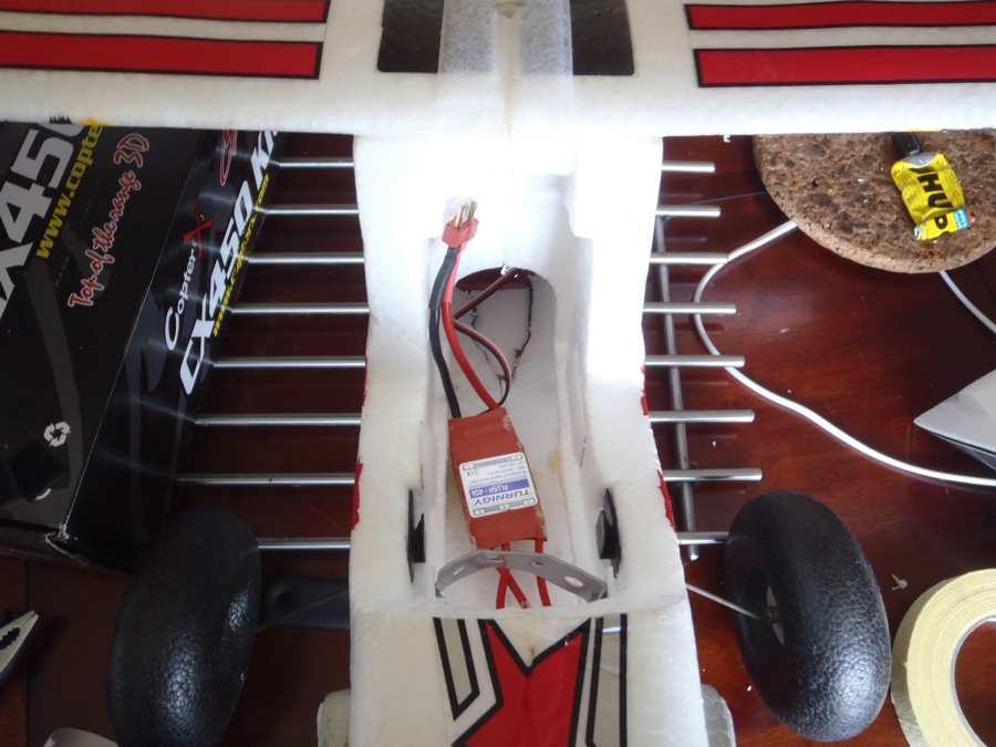

Kände för att bygga om inuti flyget och flytta upp akken så jag kan byta uppifrån i stället.
Bammal akkplacering nu reciever plats :)
Hålbandet som syns är fästet till kameran.
Tommare :)

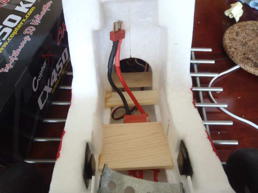

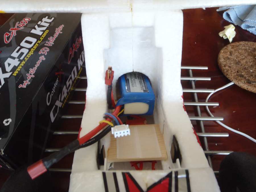

Plattor tillverkade och monterade.
Akken på plats :)

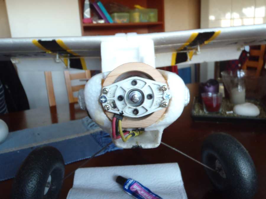

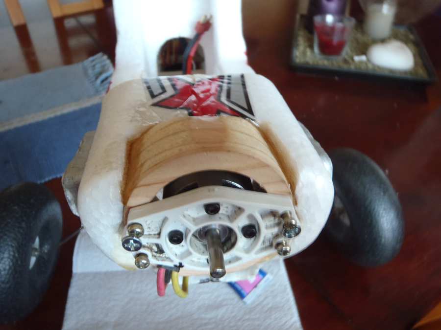

Cuben var rätt mjuk i näsan efter en närkontroll av gräskvaliten på grannens åker och då fick jag fundera till lite...
Hmmm gammalt bordsben (hårt som fan) Såga såga borra borra...
Titta va fint :)
Kanske ingen skönhet men den blev stabilt iaf... Flög nästan lite bra som tidigare. Måste justera CG lite bara, samt vinkla motorfästet då vinkeln inte vart den samma tydligen.
